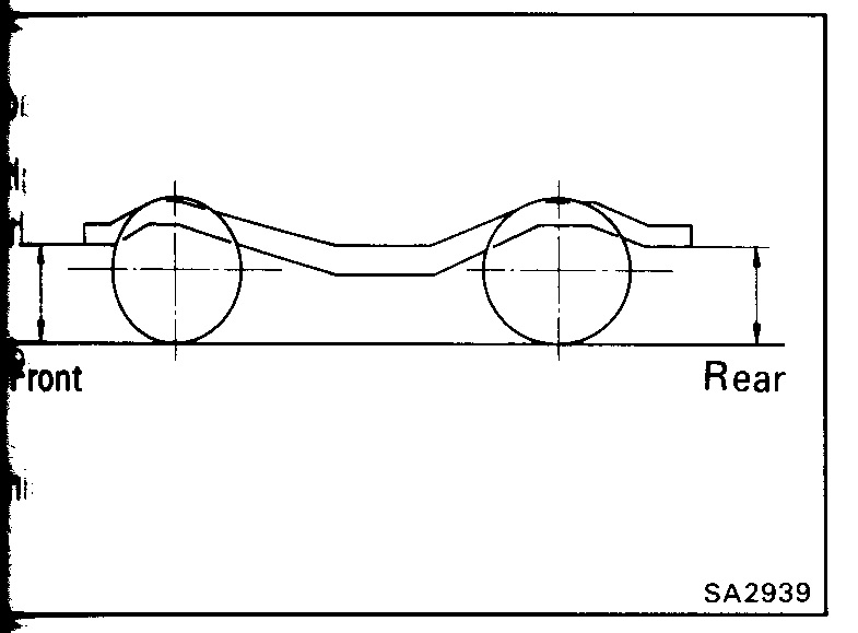

    Открываем мануал, видим картинки:
    И тут возникает вопрос - о чём говорит примечание фразой "от поверхности дороги до центра переднего болта крепления продольной штанги подвески"?
    Расстояние до переднего болта крепления клюшки? Оно заведомо меньше указанного значения в таблице. И на его изменение влияет лишь давление и высота профиля резины.
    Возможно имеется ввиду верхний болт крепления панары?
    да  , именно про него речь .
    не только . если  машину  поднять , то это расстояние уменьшиться  ,  так как  у  клюшки изменится  угол относительно земли  и передний болт опустится , а  задний  поднимется .

    В инструкции ошибка перевода - для измерения клиренса замеры ведутся от болта продольного рычага (клюшки).
    post-15713-0-90010100-1452504018_thumb.j
    MEASURE CHASSIS GROUND CLEARANCE
    Chassis ground clearance : See page A-16
    If the clearance of the vehicle is not standard, try to level
    the vehicle by rocking it down .
    If still not correct, check for bad springs or suspension
    parts .
    HINT : When measuring the chassis ground clearance,
    measure from the ground to the center of the lower sus-
    pension arm front mounting bolt .
