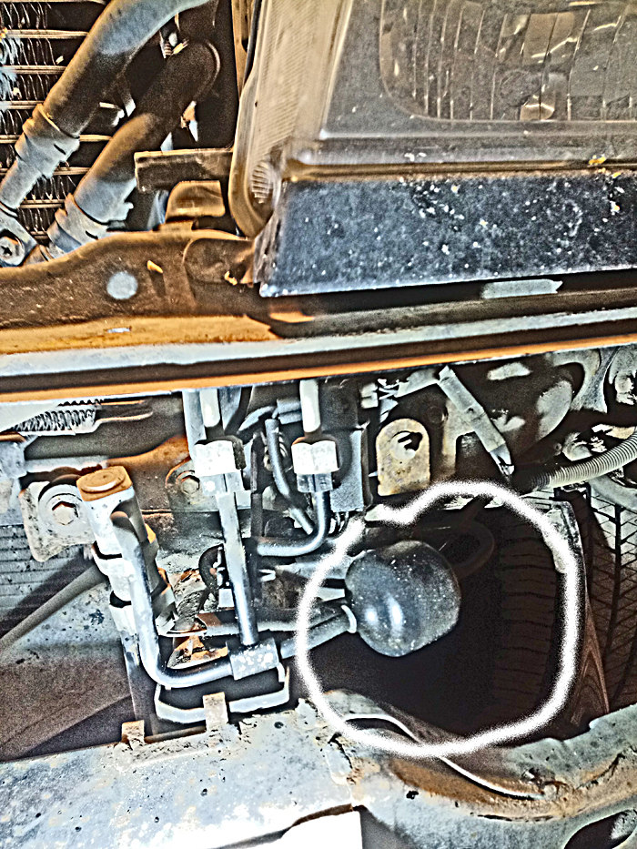

    от радиатора на трубке висит черная "груша" размером с яблоко . Что это такое????? Подскажите
    ps вопрос возник потому что от нее трубка на какой-то "тройник" с прогнившими креплением потек и надо все это менять.
    • Откуда: Смолеснкий район
    • Машина: TLC 100
    Это ресивер. Менять можно трубки, а его потом приварить на эту магистраль в другом месте.

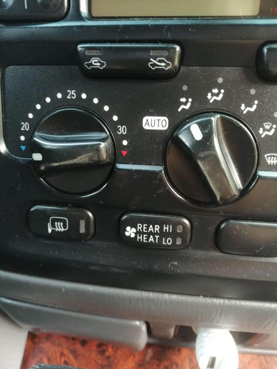

    Всем доброго время суток! Вот и я не исключение  :think:запуталась. Два раза заказывали по вину и приходили не те((
    Один кондиционерщик уверяет что двух контурный , другие один...Думаю, что у меня отключено, трубок не видно к заднему салону.
    Помогите разобраться! Вот кондиционер, что у меня стоял и какие кнопки есть в салоне.

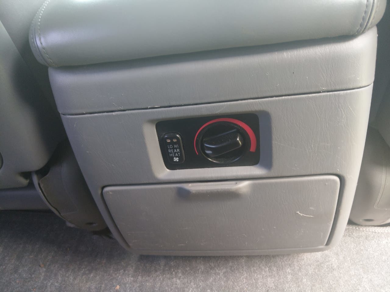

    2 часа назад, Семицветик сказал:
    Это задняя печка. Там где черная заглушка должна быть кнопка "REAR с вентилятором" и на потолке второго рядя и естественно воздухаводы на потолке. ТОГДа будет двух конторный
    WheelerDealer_p58-60_LandCruiser_18.jpgblockquote виджетblockquote виджет
    Изменено пользователем ВасилийВ
    • Откуда: Пушкино
    • Машина: Тойота ленд крузер 100 4.7 (UZJ100)
    14.06.2019 в 20:24, ВасилийВ сказал:
    Спасибо за разъяснение! Вот уж месяц не могу подобрать кондиционер,три приходили с интернет магазинов и не те((. А вот с Перми фирма AvtoGrands на сайте .drom.ru меня лоханули((( прислали тоже не тот маленький совсем(( вот теперь бы деньги вернуть!

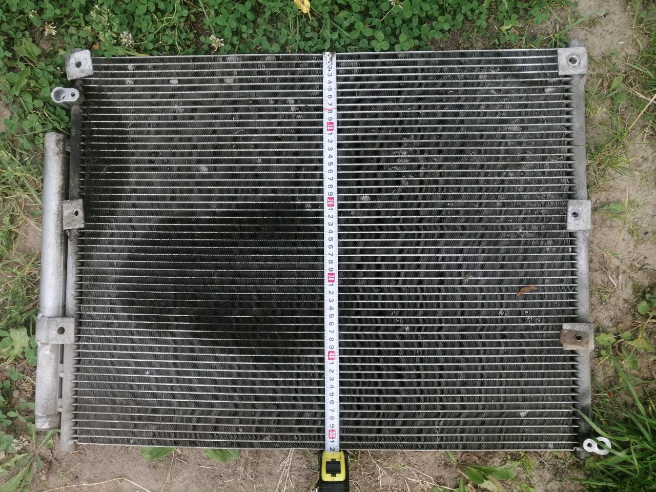

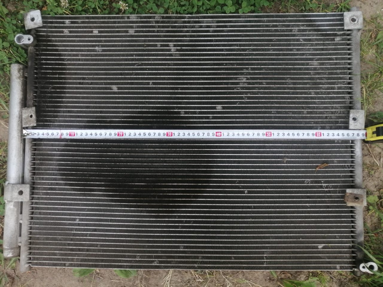

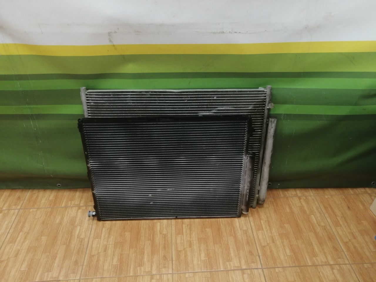

    Может кто подскажет  размеры оригинального радиатора кондиционера
    TOYOTA 88460-60261.
    Стоял SATовский . При заказе приходят меньше, может должен родной быть меньше:think:

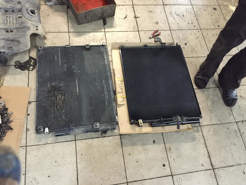

    • Откуда: Нск
    • Машина: lx470 2001

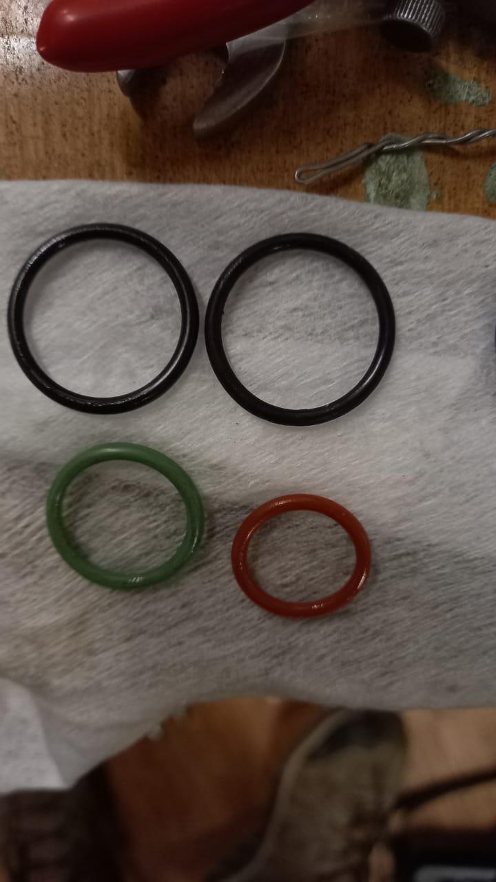

    Начитался я тут и взял SAT, пропади он пропадом )) На фото цветные кольца - уплотнения пробки фильтра в радиаторе SAT, для сравнения рядом черные взяты из родного радиатора. В SAT вставлено то, что нашлось на ближайшей помойке. Да, возможно оно даже держит давление, будем надеяться на это. А может быть и нет.
    Масса радиатора ощутимо меньше, то есть в нём меньше алюминия - будет быстрее гнить и его легче пробить прилетевшим камнем. Количество трубок меньше незначительно, что то типа на 2-4 штуки.
    Радиатор не крашен, родной был черный.
    Фильтр сетчатый вроде с виду нормальный, осушитель внутри присутствует, отверстия для трубок закрыты пробками.
    Резюма - если есть возможность, лучше брать что получше.
    Изменено пользователем TovaL
    19.10.2020 в 07:05, TovaL сказал:
    в радиаторах тойоты два размера резьбы и диаметра уплотнений . Когда покупаешь новый оригинальный комплект фильтра , там присутствуют кольца обоих размеров и две пробки разного размера.
    • Откуда: Нск
    3 минуты назад, AZIAT сказал:
    В данном случае диаметры канавок пробок примерно одинаковые (однако с родными прокладками пробка идет слишком туго). А SAT прокладки обе существенно меньше диаметров канавок пробки, надеваются на пробку путем растяжения размеров кольца до размеров черных прокладок. В результате чего утончаются и пробка лезет нормально.
    • Машина: TLC 100 4,2 АКПП, 33"
    Друзья, помогите скудоумному подобрать  БОЛЬШОЙ(от машины с 2 кондеями) радиатор  для ТЛК100 дизель, автомат 1999г. 2 печки. Спасибо!
    В пнд только смогу,если не горит.
    3 часа назад, Arapov I сказал:
    Буду благодарен
    Но я купил контракный радиатор
    1 час назад, Arapov I сказал:
    Я так понимаю мне нужен радик с араба? НА дизель и на зажигалку они одинаковые?
