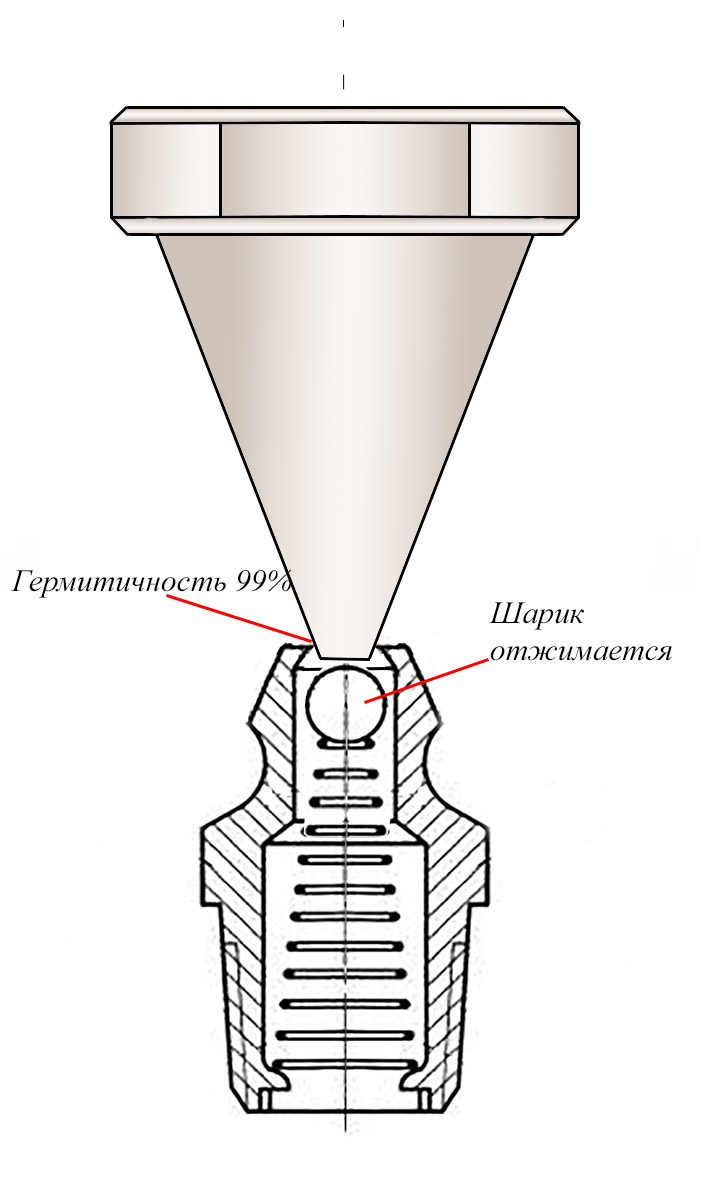

    Конусная насадка выручает иногда,можно замутить её у токаря, длинной,из прутка,что-бы на конце ничего не навинчивалось.Я вообще обошелся без токаря,приладил к шприцу кусок медной трубки,тонкой,со стороны шприца развальцевал что-бы зажималась в родной насадке,а со стороны выхода завальцевал на конус.Пользуюсь когда товарищу мерс шприцуем,там родные необслуживаемые крестовины,а к установленным прессмаслёнкам хрен подлезешь обычным шприцом
