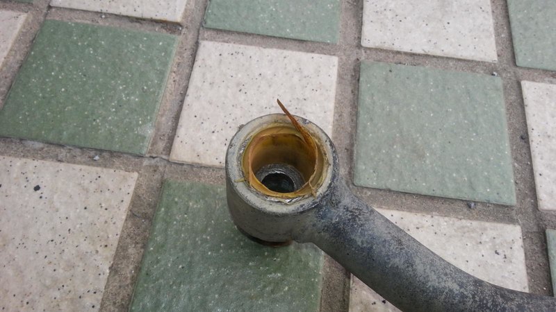

    Не знаю, не знаю... Конторы явно разные, потому что качество продуктов принципиально различается... Расскажу свою историю.
    Есть в нижнем переднем рычаге полноприводного марковника сайлентблок, которого нет в заднеприводной версии. И в связи с этим он не выпускается отдельно, на него даже китайских дублей нет. Зато есть полиуретановые. Сайлентблок безобойменный.
    Заказал я их как-то в "Полиуретане" по 700 рублей. Пришли. До странности мягкий сайлентблок, как презерватив. Внутри какая-то полу-ржавенькая тонкая трубка, просто отрезанная болгаркой. Так вот я даже запрессовать их не смог. Они неверноятно тянулись, офигенно сжимались, но в рычаг не лезли вообще никак. Через три часа мучений сточили фаску на одном сайлентблоке и кое- как впихнули его в рычаг. Он сжался и вылез с каждой стороны сантиметра на полтора. Нервы кончились, я написал в "Полиуретан" гневное письмо и отправил это дело обратно. Деньги мне вернули.
    Заказал то же самое в "Точке опоры" по 1400 рублей. То что пришло, ни в какое сравнение не шло с поделкой от "Полиуретана". Упругие сайлентблоки, толстые хорошие трубки внтури с зубчиками по краям. В общем небо и земля. В рычаги залетели на раз.
    После этого я решил с продукцией "Полиуретана" не связываться.
    Справедливости ради скажу что года через три сайлентблоки от "Точки опоры" продавились и тоже слегка повылазили по разные стороны рычага. Но и то меньше, чем новые от "Полиуретана".
    Изменено пользователем Maniac.ru

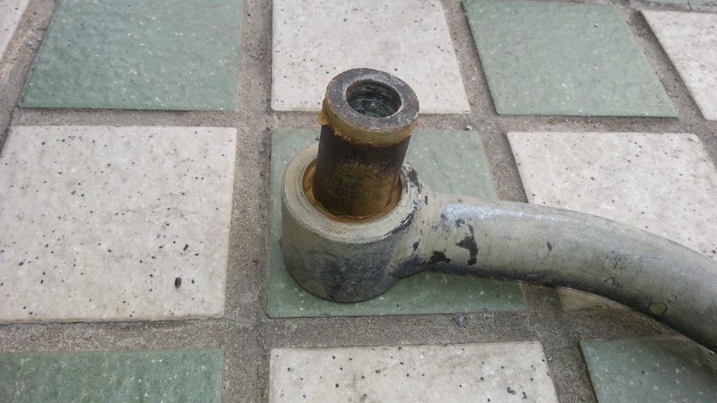

    я ставил точкоопоровские сайленты.
    в клюшках 3 месяца и заскрипели -выкинул поставил рби - полгода и они в хлам - выкинул поставил оригинал )) было это лет 6 назад ходит до сих пор
    в панарах  года 4 побегали но тоже сдохли. выкинул поставил оригинал.
    единственное где поделки от точки опоры ходят долго - более 8 лет уже это втулки стабов
