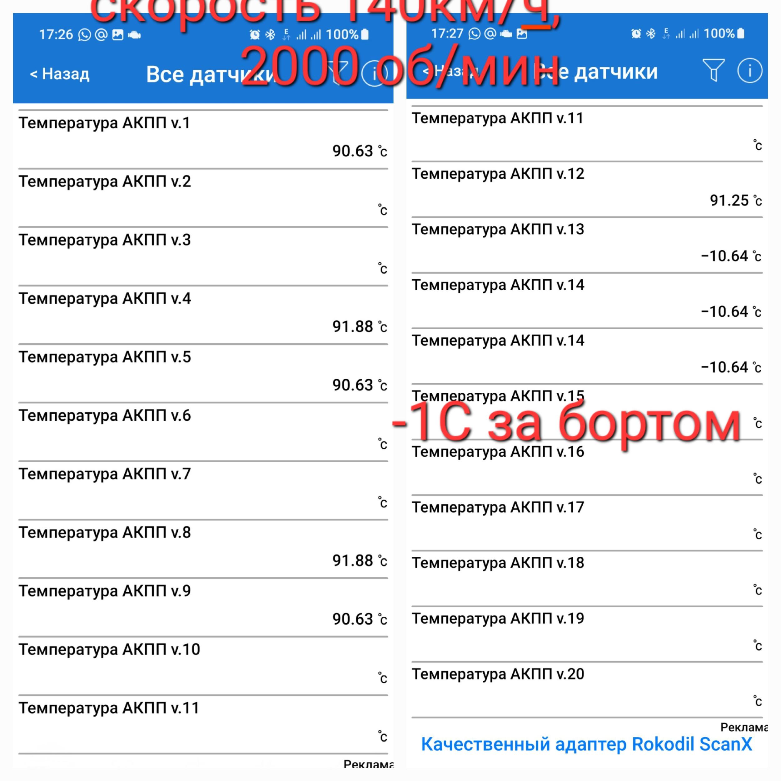

Осенью установил дополнительный радиатор для АКПП.  Штатный ,от американца (если не ошибаюсь). Подходящей погоды (жара около 30С) не было, что бы спровоцировать ситуацию).
Тем временем начал собирать информацию.  Ехал намедни по трассе,  с привычной скоростью (140 км/ч, обороты 2000 об/мин на круизе), правда -1С было за бортом.Фиксировал по ELM температуру.
Но не знаю на какой датчик смотреть и вообще можно ли доверять показаниям.  Потому как несколько датчиков показывают -10С.

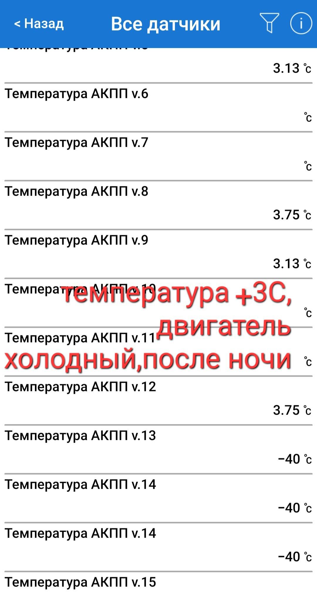

Проверил сегодня калибровку датчиков температуры.
 Автомобиль простоял ночь, двигатель и коробка остыли.  При температуре воздуха +3С  , датчики показывали около трёх градусов.
У кого есть возможность  посмотреть через ELM температуру масла АКПП,буду благодарен.
Желательно на трассе,  фиксируя скорость, обороты, температуру за бортом.
