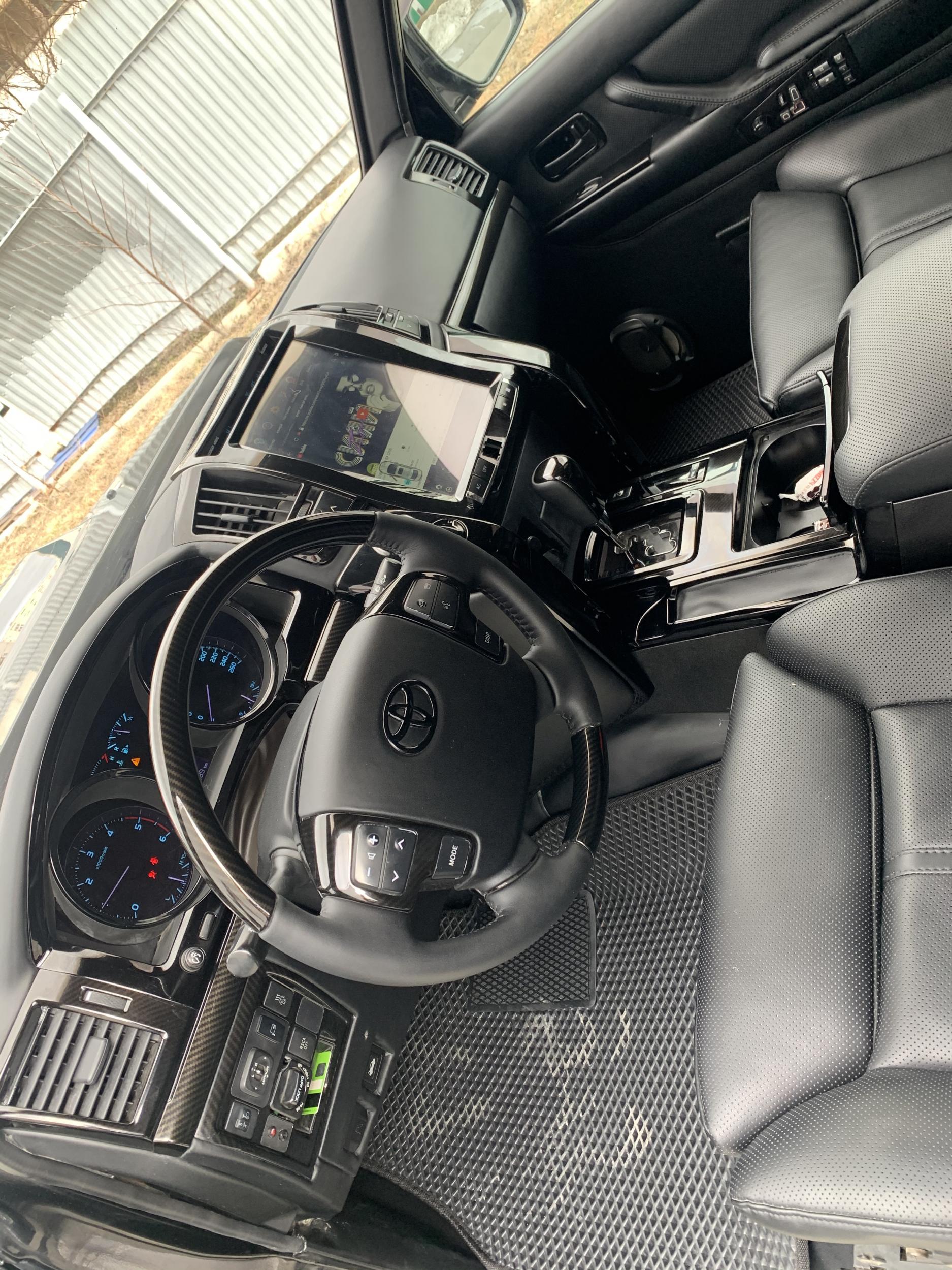

Основной подводный камень это рост водителя, очень высоко стоят комфортные сиденья от бмв, даже при срезании родных кронштейнов, я делал не сам, поэтому, со слов мастера, много там не срезать.

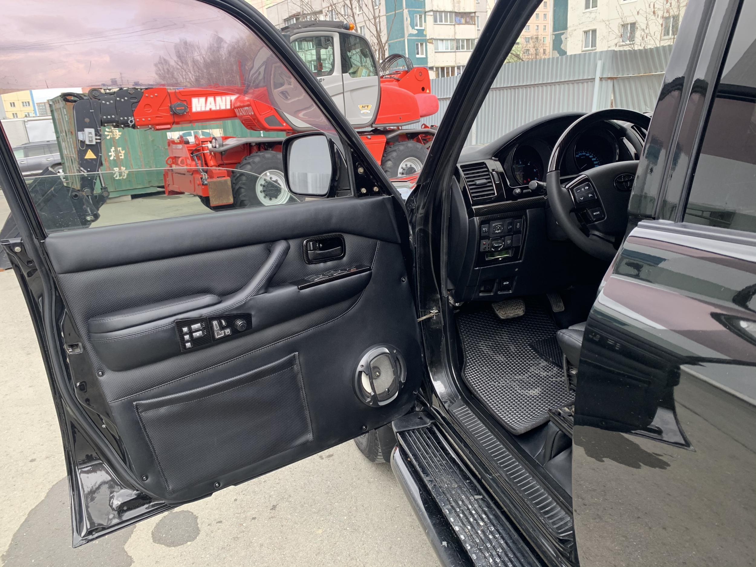

Блочок обьебщик Кан шины проблему решает.)срез рёбра жёсткости дает комфорт росту метр 80

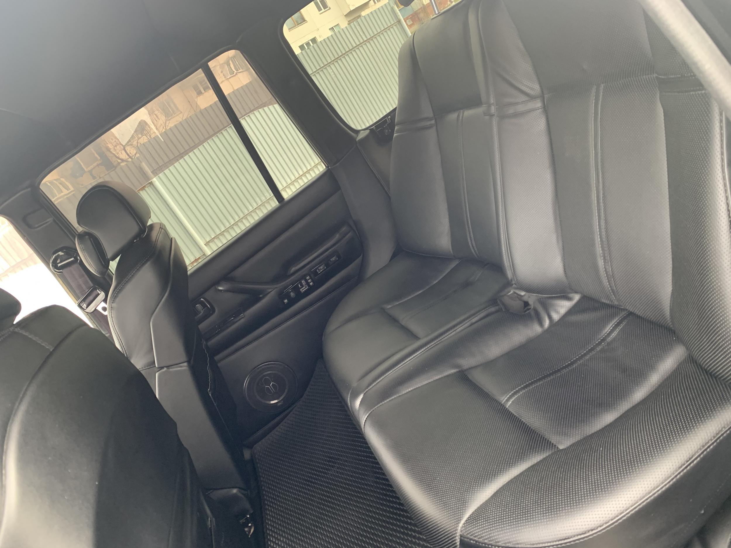

28.09.2020 в 14:46, Ivann52 сказал:
Спасибо! А какой у Вас рост?
182, абсолютно никаких проблем, ещё и запас есть над головой. Единственное, что  только данные сидушки имеют такие габариты, если брать, допустим от Х3, Х6 или от пятёрки там, или от семёрки (опять-же, от каких кузовов), то хрен его знает, какие там габариные размеры, система салазок, может и в потолок уперется (в теории).
  • Откуда: РФ, я же сказал
  • Машина: TLC 80
14 часов назад, Ayvazovich сказал:
покажи подробные фото?
Мне срезали ребро у тоннеля, сказали, что срезали по максимуму. Рост у меня 183 и до люка остается 3 см, видео я выкладывал...
Если бы не люк, то вообще впритык. Утром головой малек шоркаю :)
Может дело в линейке, которой рост измеряется? :)
Изменено пользователем АлексВ
  • Машина: TLC 80 VX, 1992 года, 1HD-T, автомат, лифт +2, 35' зима и лето, все блокировки.
от финика м45 стоят. без каншины не завелись. вывел тумблера на каждый мотор. если не срезать ребро жесткости кузова, все навороченные сидушки будут высоко. многим не удобно. резать жесткость кузова рамного внедорожника ради сидушки - за гранью разумного )))))
