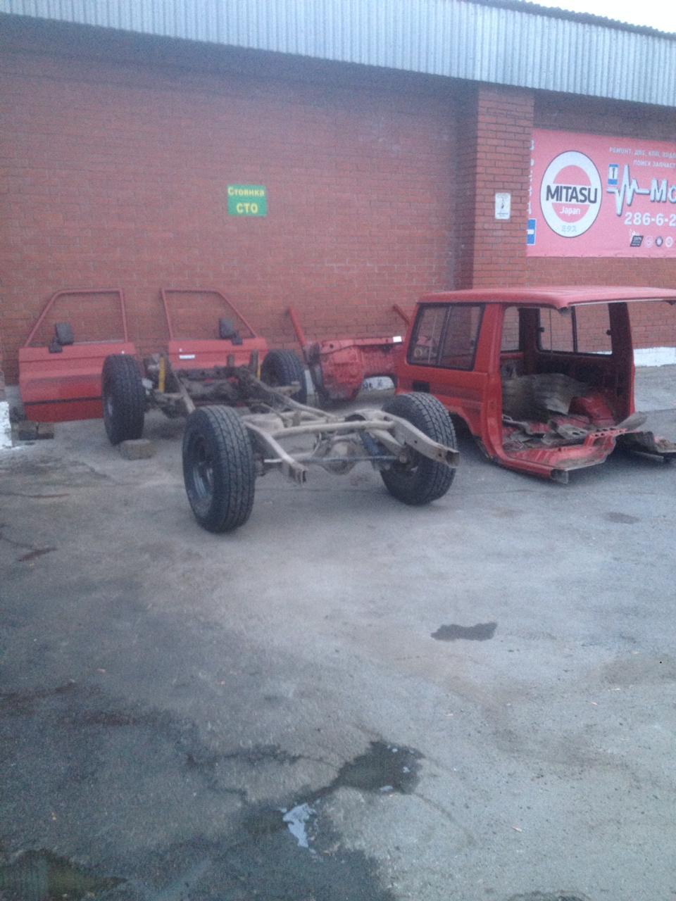

Capsule 53 Откуда: Novosib Машина: RJ70 Абу Шанаб #23 Опубликовано: 30 июля 2019 Так или иначе . наконец добрался я до него . спрашивайте , буду рассказывать . могу ещё что-нибудь промерить . 1 Вверх Поделиться сообщением Ссылка на сообщение Поделиться на других сайтах

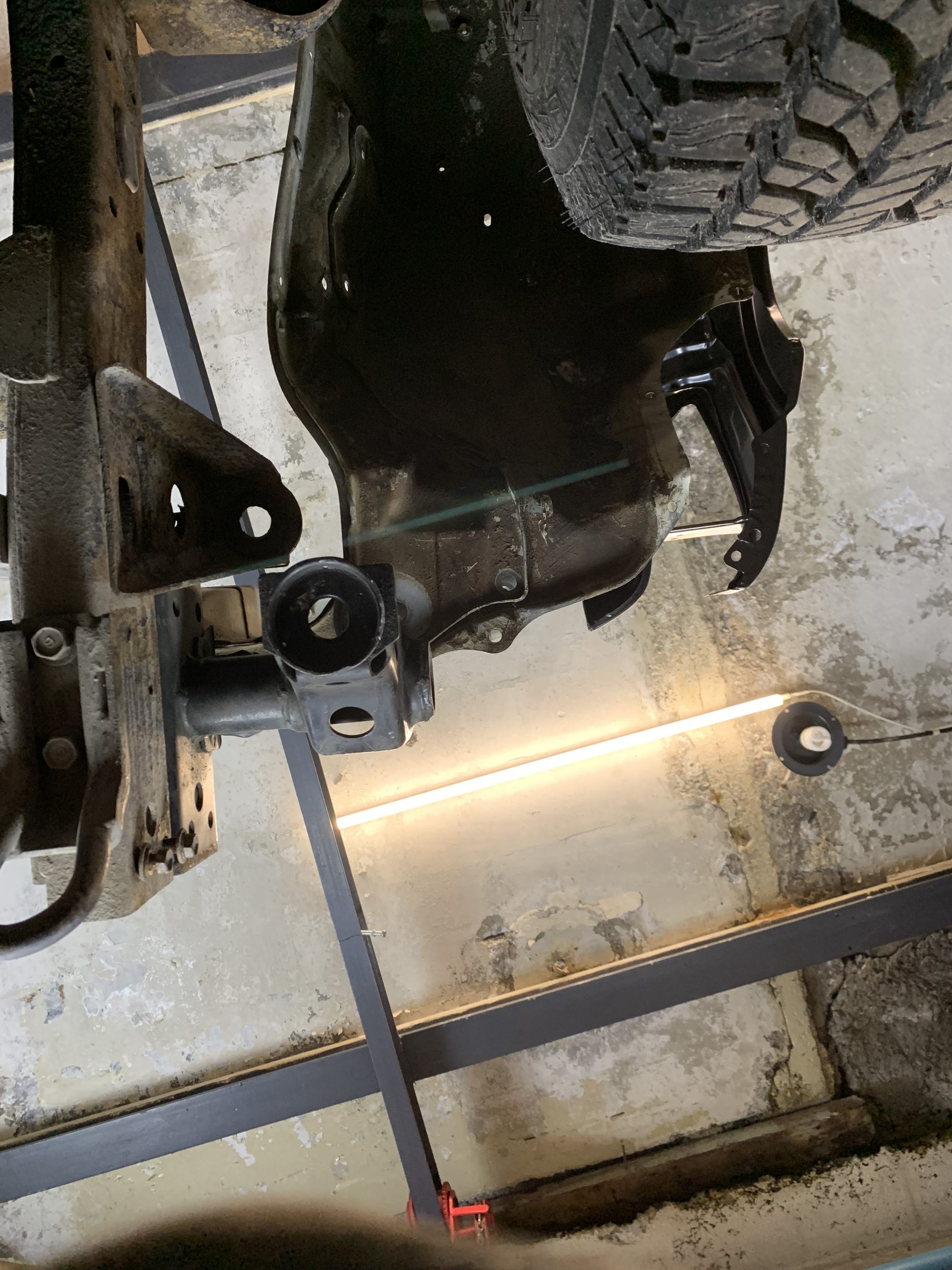

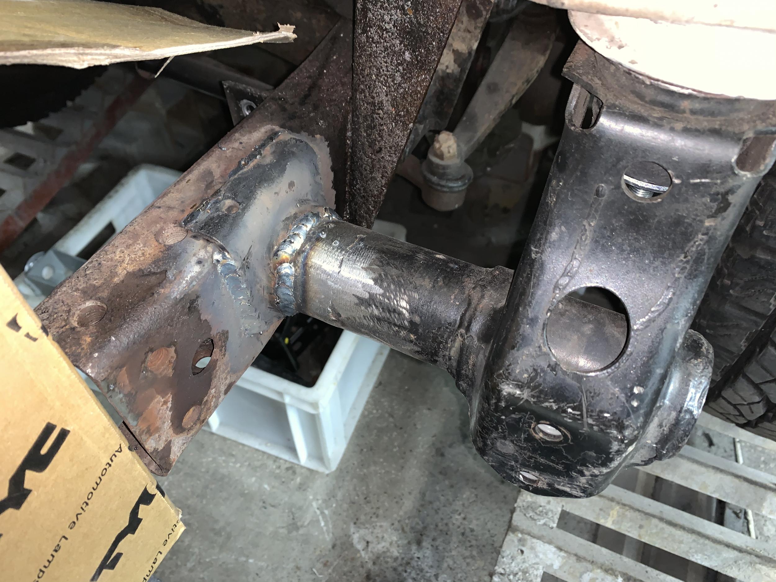

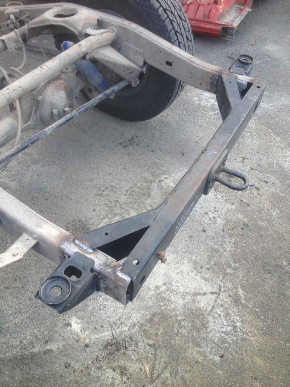

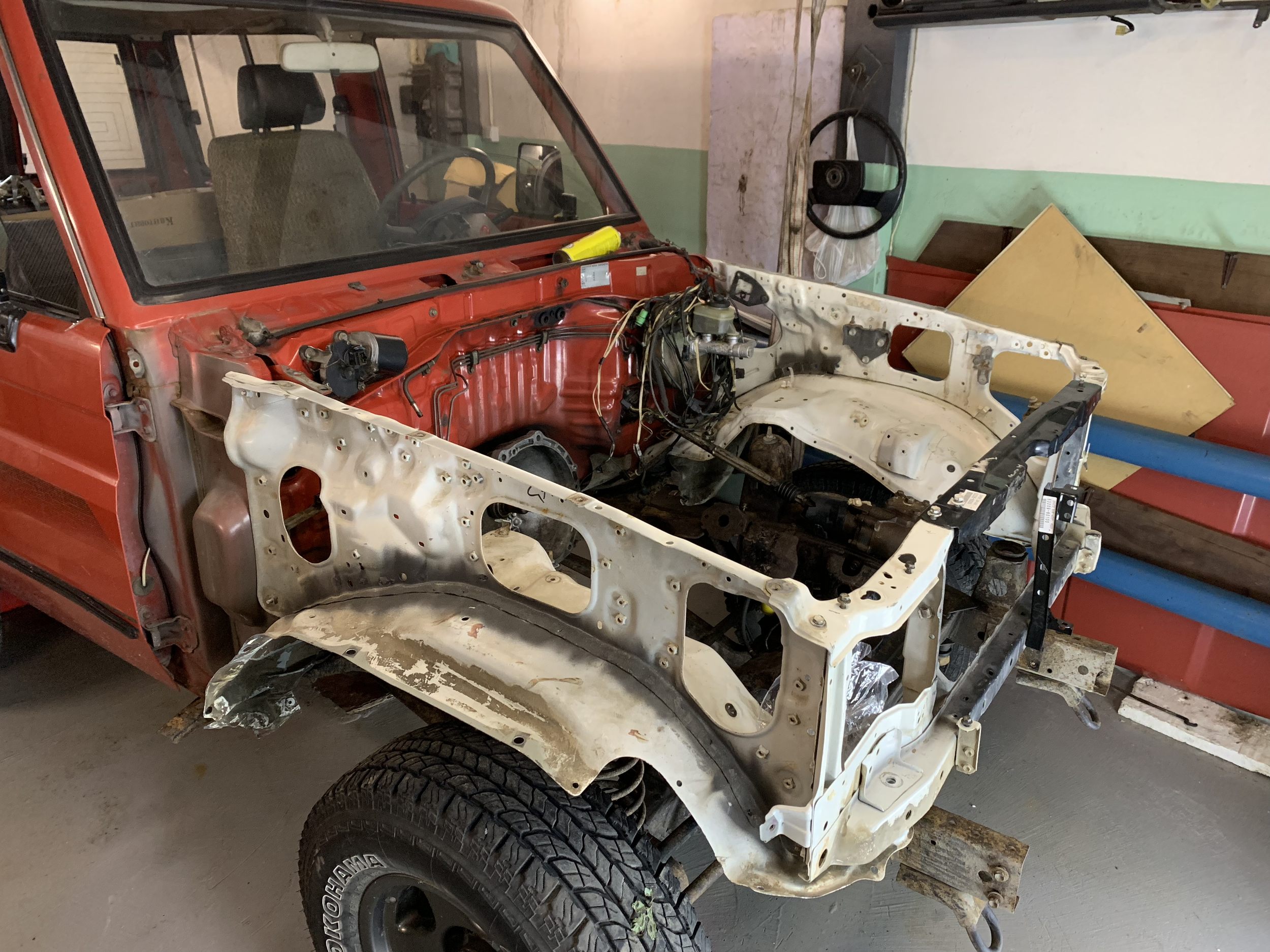

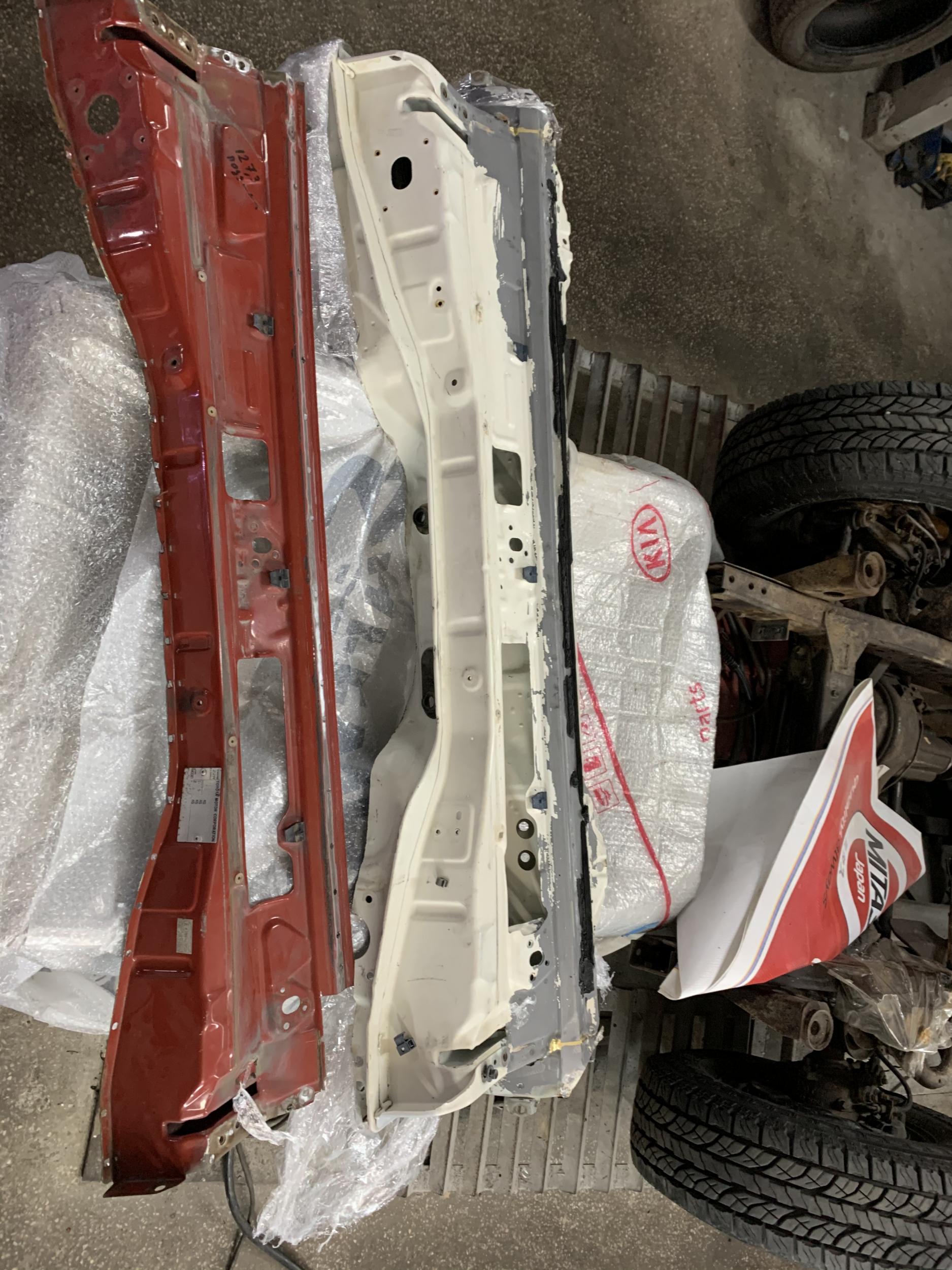

Capsule 53 Откуда: Novosib Машина: RJ70 Абу Шанаб #24 Опубликовано: 31 июля 2019 (изменено) Кстати по ширине Рамы . Точнь в точь такая же . 720мм по наружным стенкам. а вот опоры , под телевизор не сходятся . Я пошёл по пути наименьшего сопротивления . взял передний кусок Рамы от hzj73 . Предполагая что опоры на тяжелых одинаковы . Но увы нет . на тяжелых до 2007 года оказывается от центра до центра опор подушек 960мм , а на свежих 71 , 76 , 78 , 79 . Изменено 31 июля 2019 пользователем Capsule Вверх Поделиться сообщением Ссылка на сообщение Поделиться на других сайтах

Блинов Александр 303 Откуда: Москва Машина: tlk lj79 3L-t/r151f/4.88 arb lock #27 Опубликовано: 1 сентября 2019 (изменено) 31.07.2019 в 06:56, Capsule сказал: пошёл по пути наименьшего сопротивления . А я думал чего у них лебеди у всех на вынос с бампером, не ужели красивее сделать ни как, а вон оно что, труба там поперёк красивых планов)))) Тут смотрю решить остаётся как трубу врезать да на неё опоры повесить. я считал на свой 79лёгкий, про опоры думал спиливать да перевешивать, видать заблуждался плюс у меня прибавилась проблема как резать под нашу опору амортизатора над пружиной, у нас она высокая и получается под капотом «котлета» в общем от колхоза отказался... может и зря , время покажет) болгарка со сваркой есть))) буду наблюдать Изменено 1 сентября 2019 пользователем Блинов Александр Вверх Поделиться сообщением Ссылка на сообщение Поделиться на других сайтах

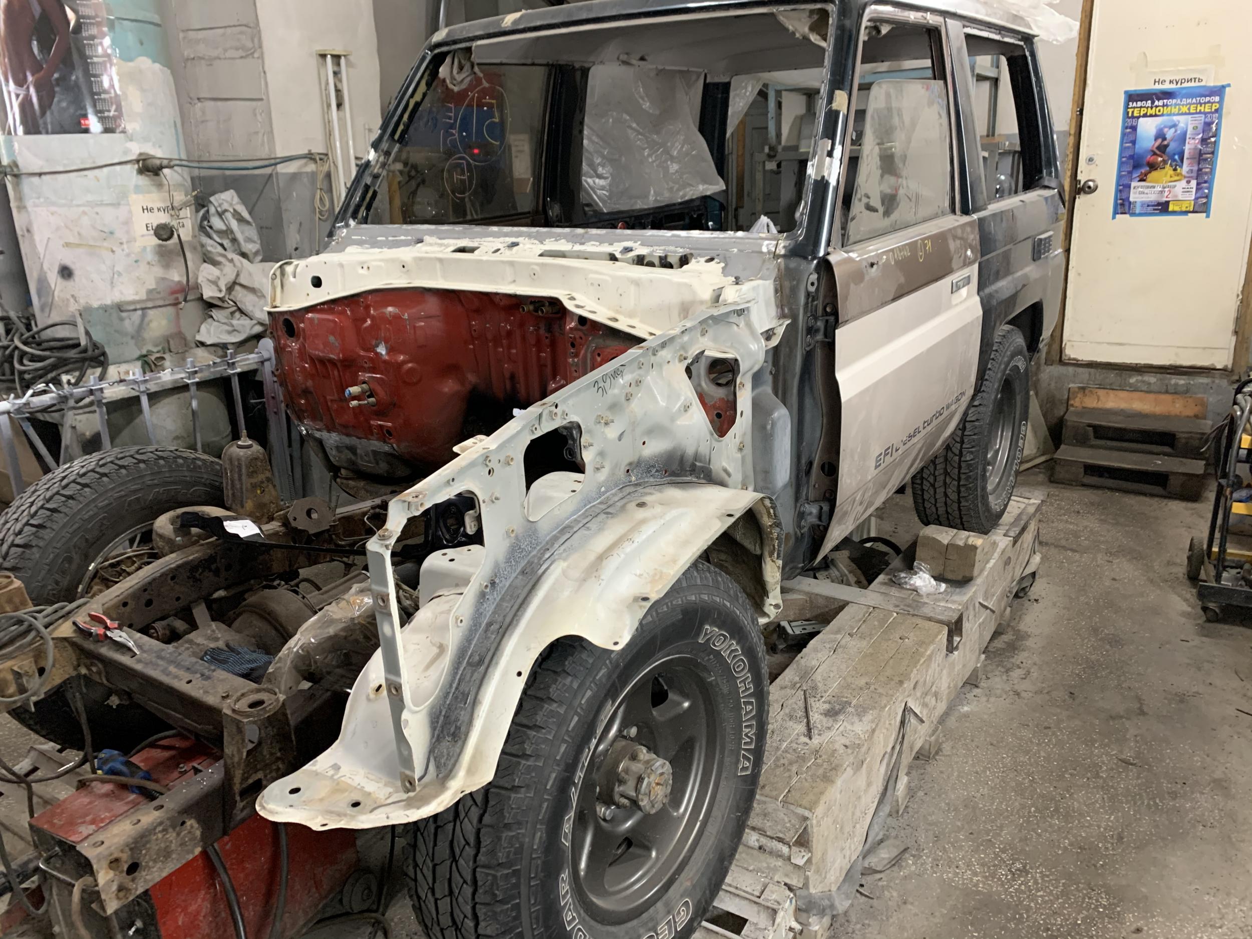

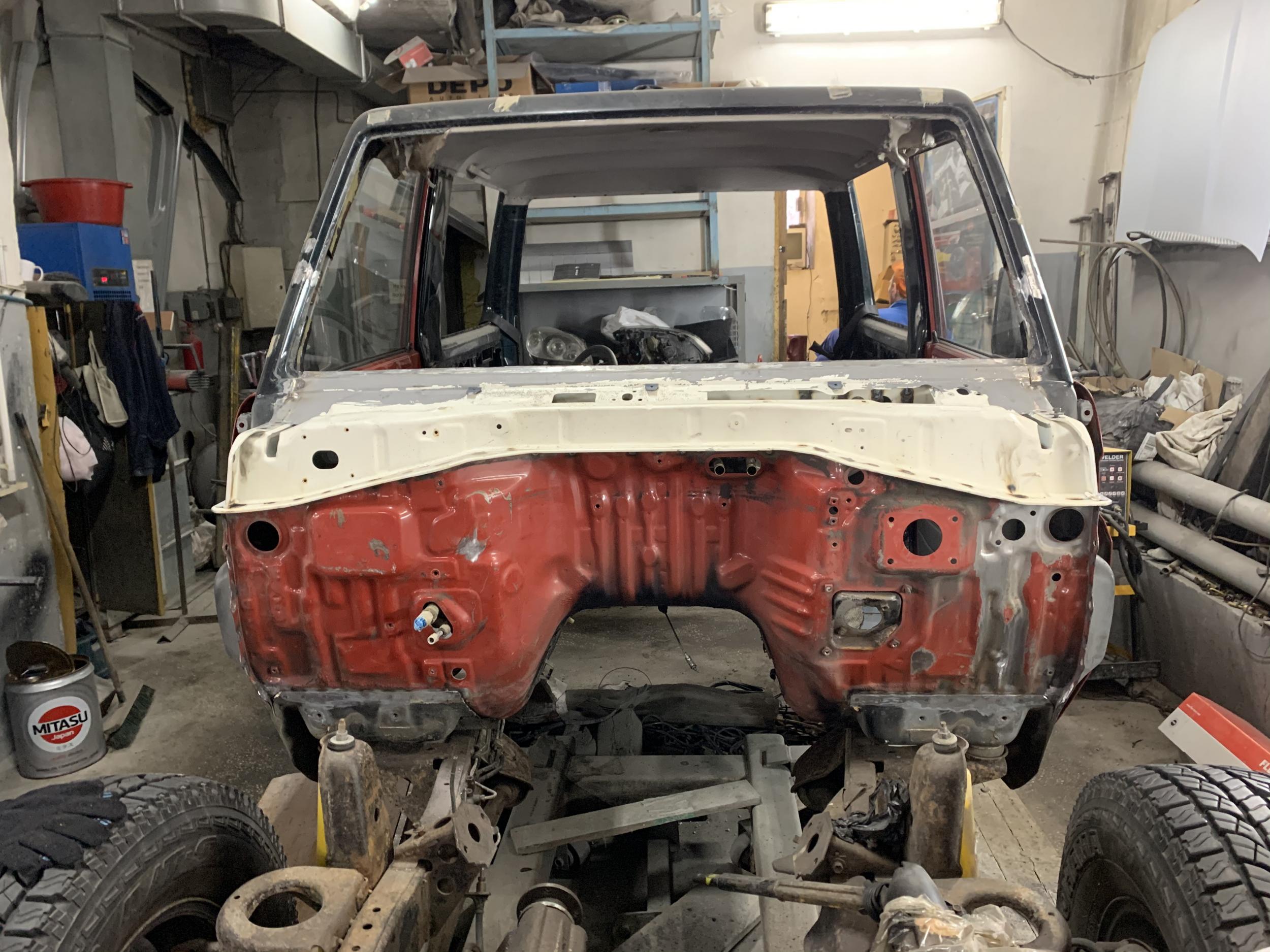

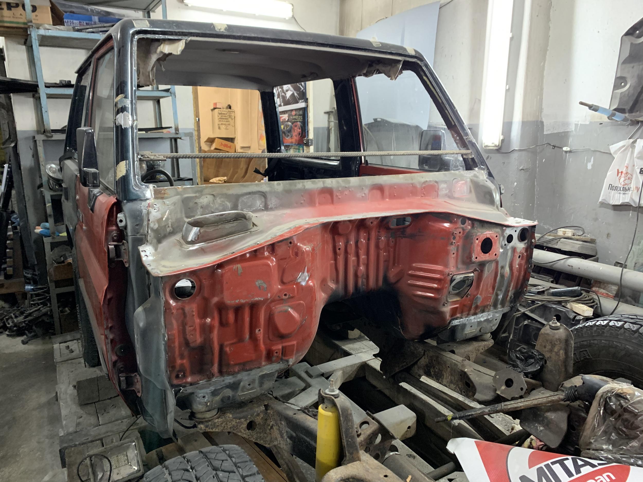

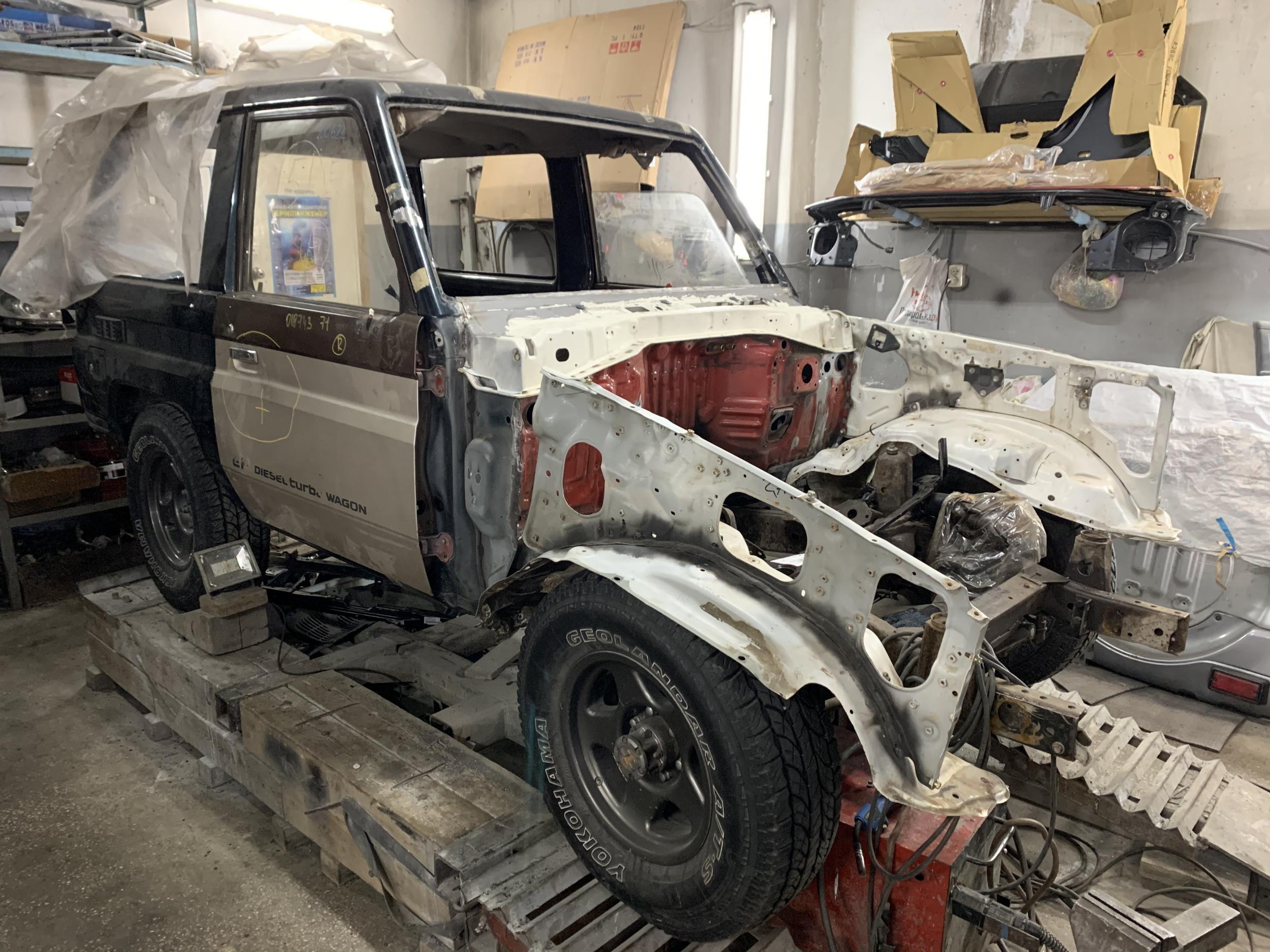

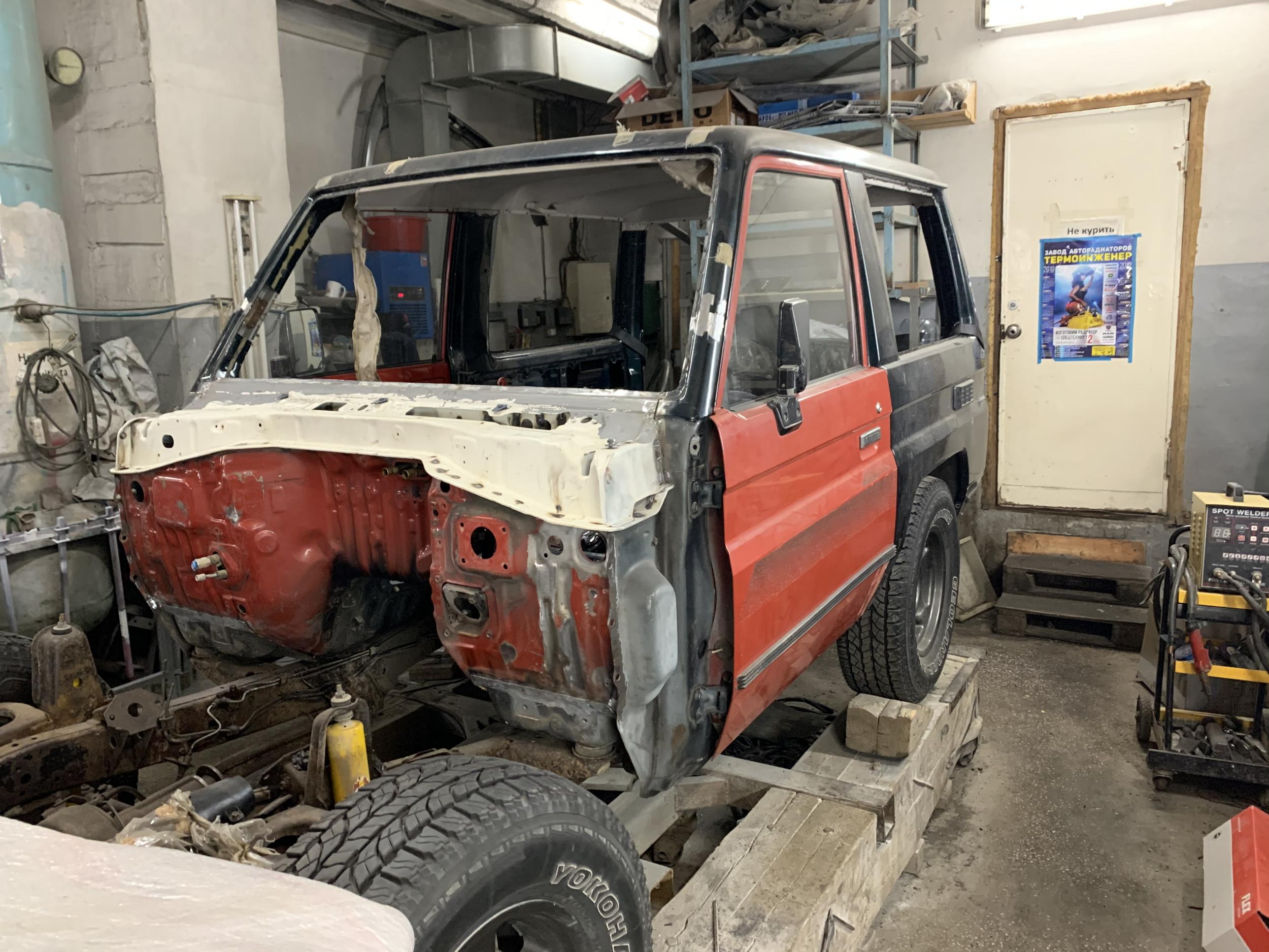

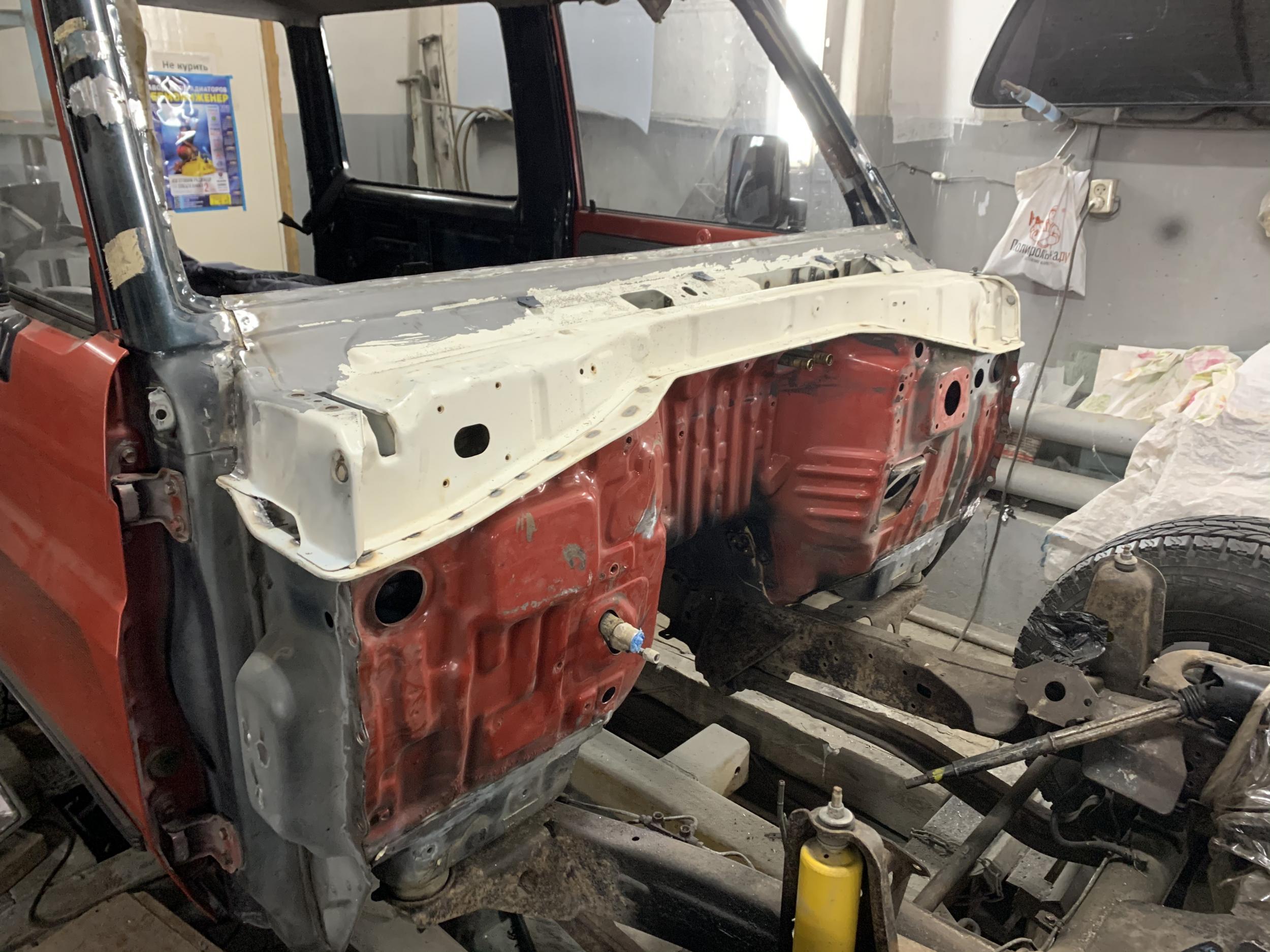

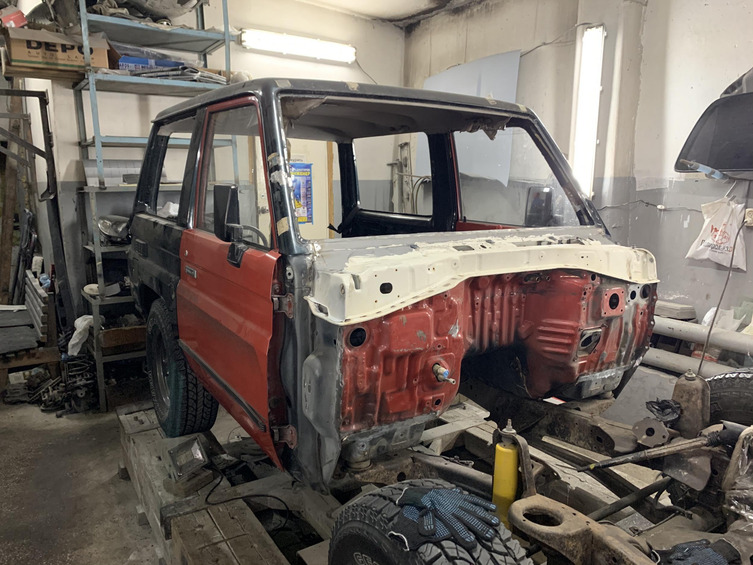

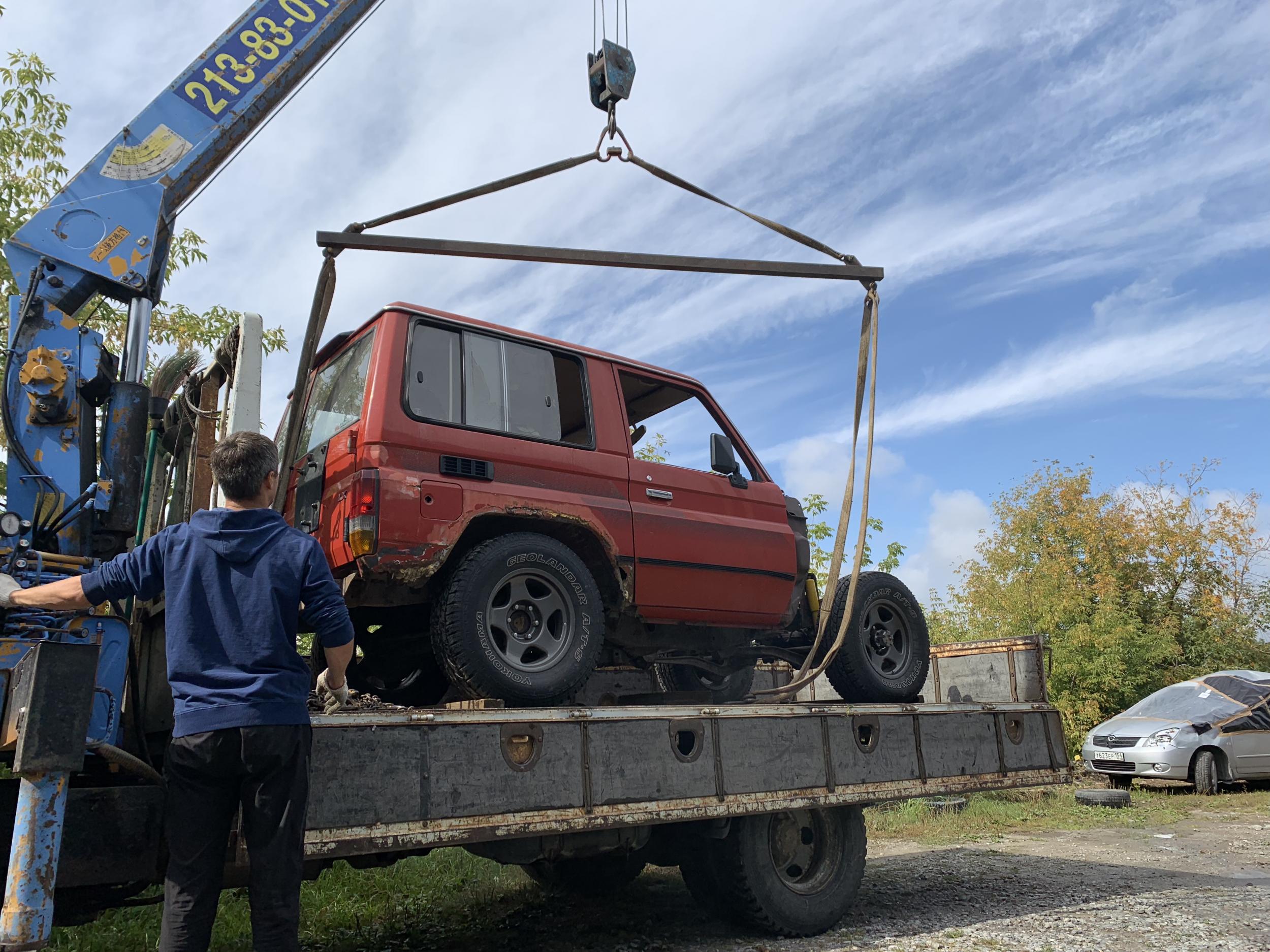

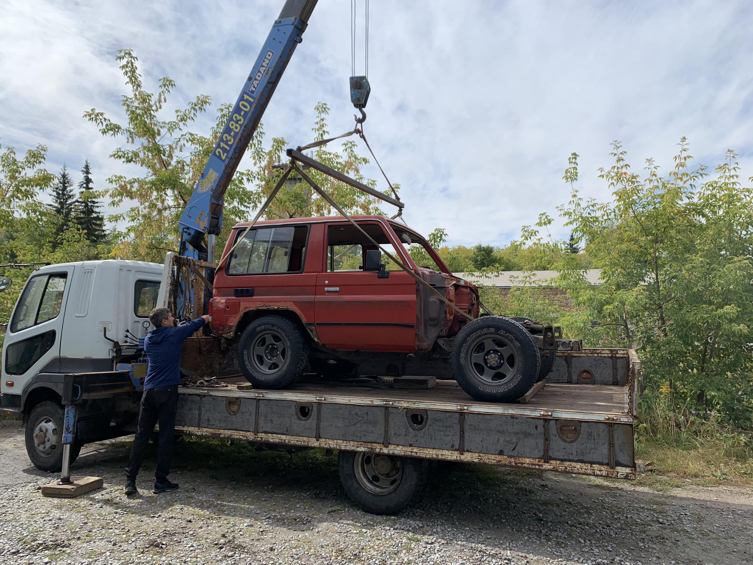

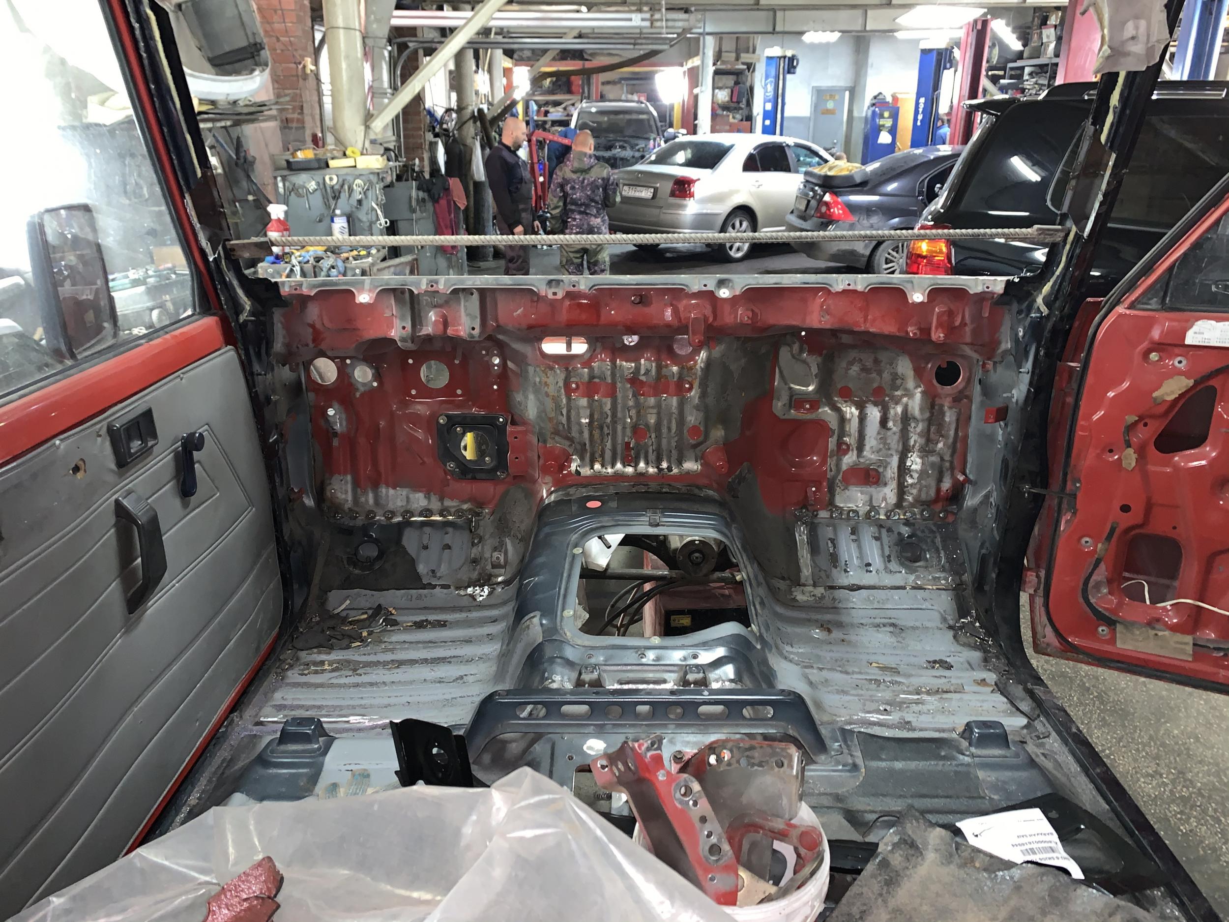

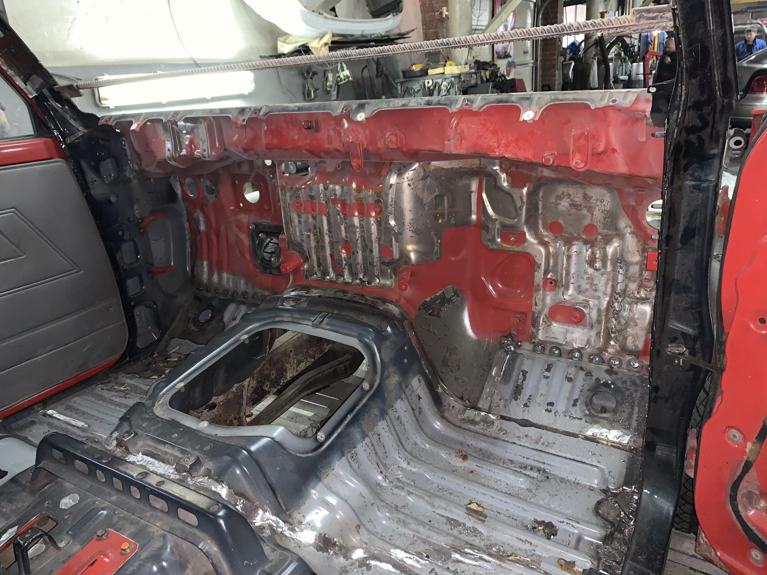

Capsule 53 Откуда: Novosib Машина: RJ70 Абу Шанаб #32 Опубликовано: 2 октября 2019 (изменено) Тем временем машина уехала к жестянщикам . На замену всего трухлявого и переварку моторного щита . Изменено 2 октября 2019 пользователем Capsule Вверх Поделиться сообщением Ссылка на сообщение Поделиться на других сайтах

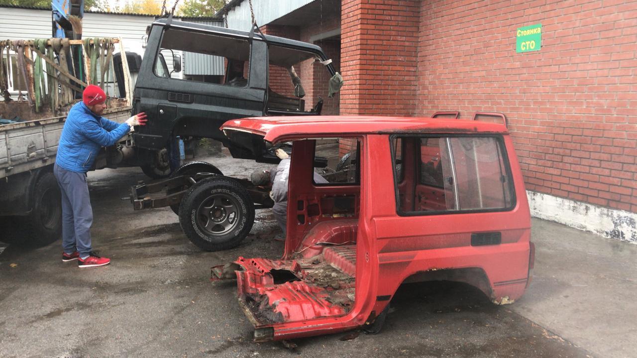

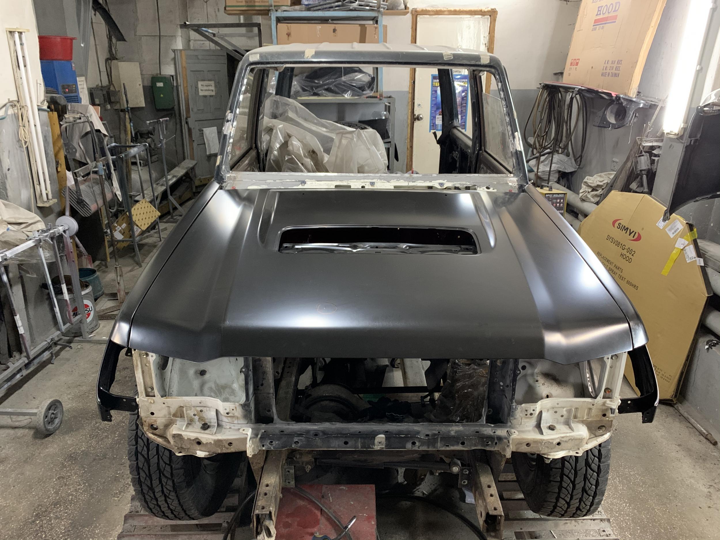

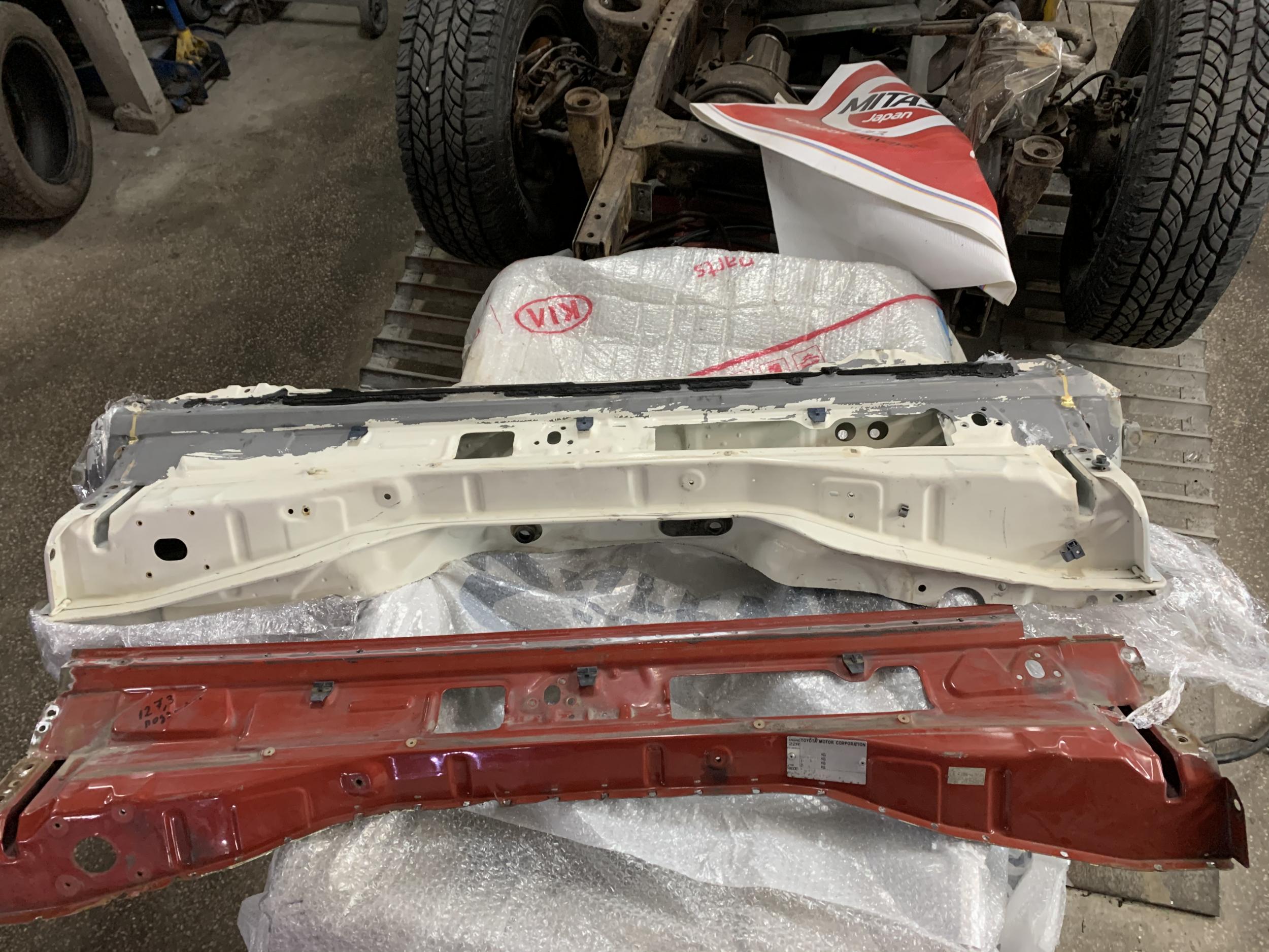

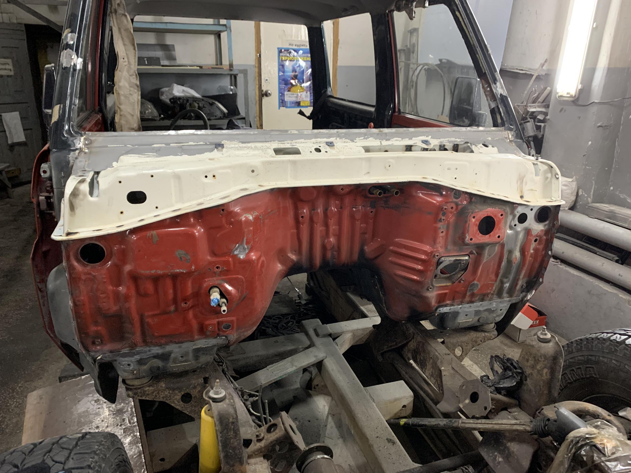

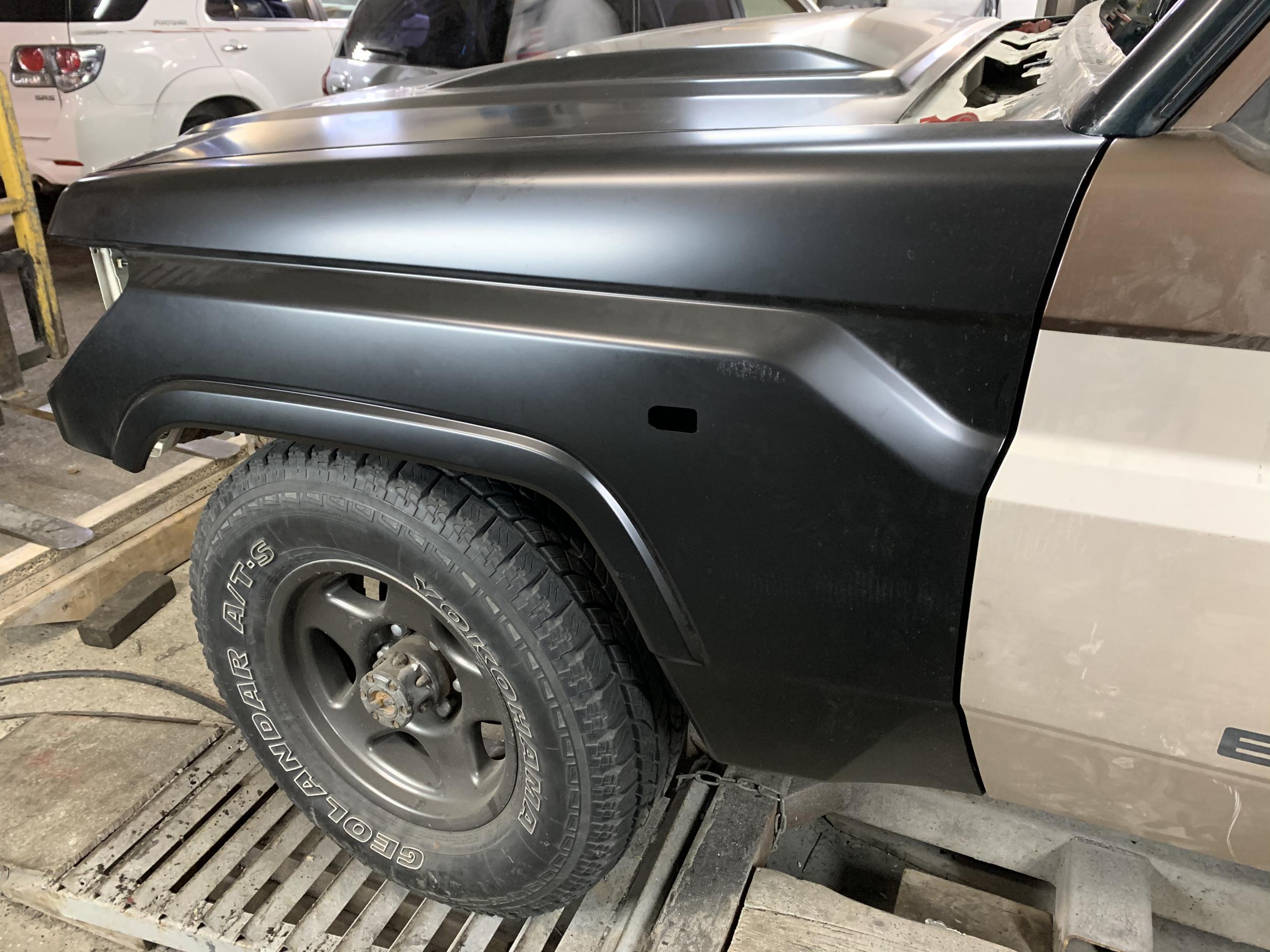

Capsule 53 Откуда: Novosib Машина: RJ70 Абу Шанаб #33 Опубликовано: 28 октября 2019 Довольно быстро и качественно идём к намеченной цели . 1 Вверх Поделиться сообщением Ссылка на сообщение Поделиться на других сайтах

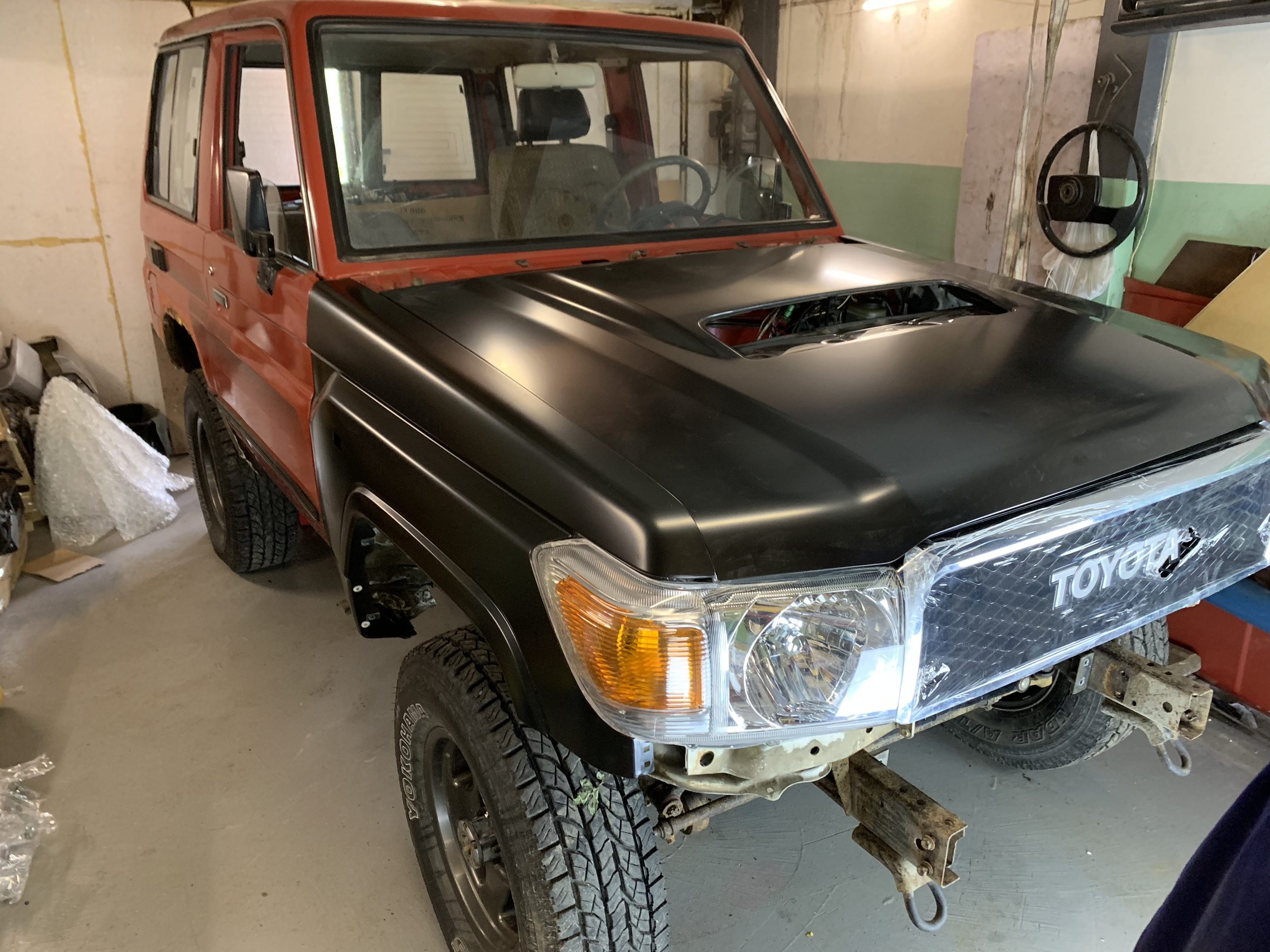

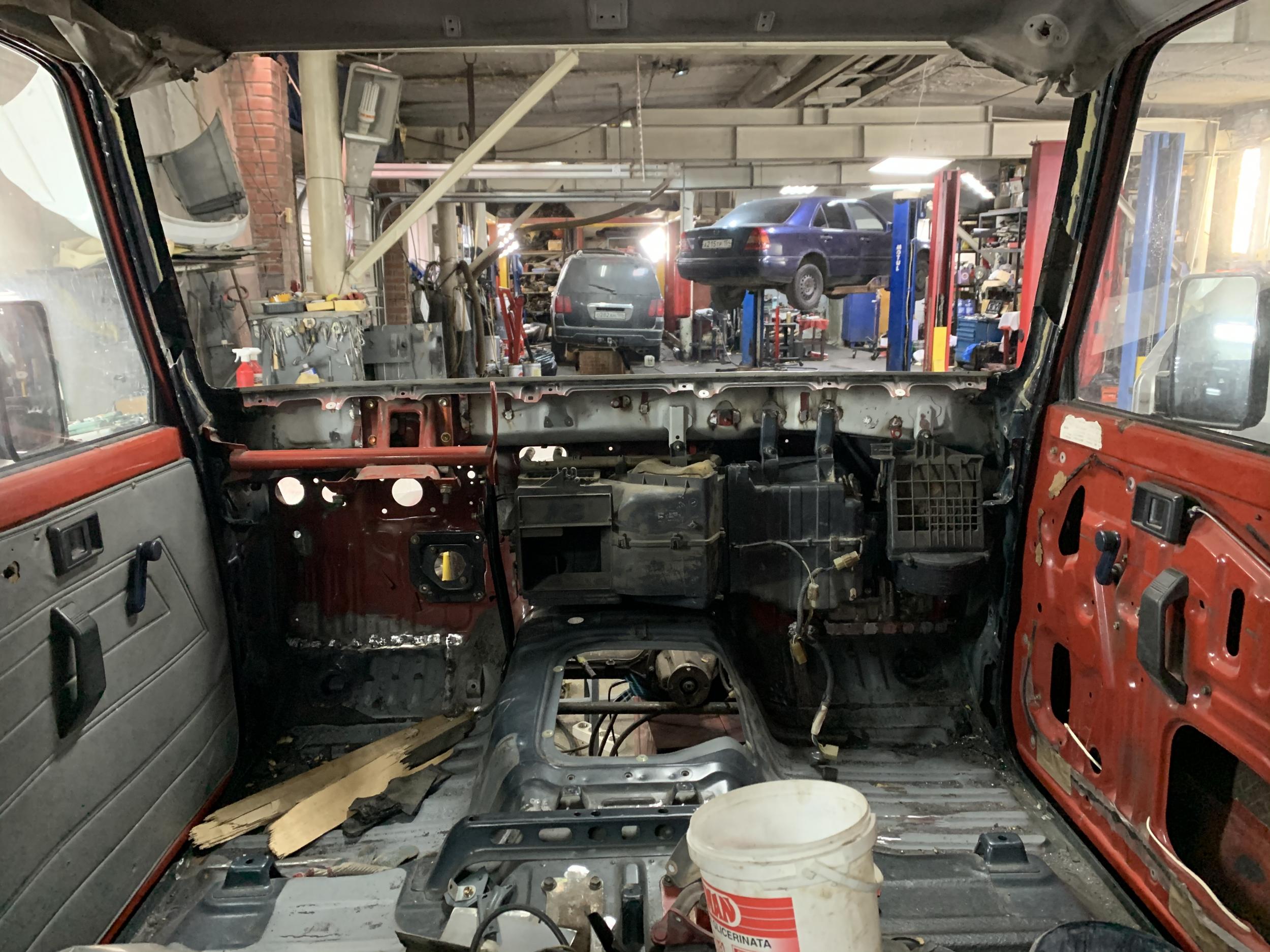

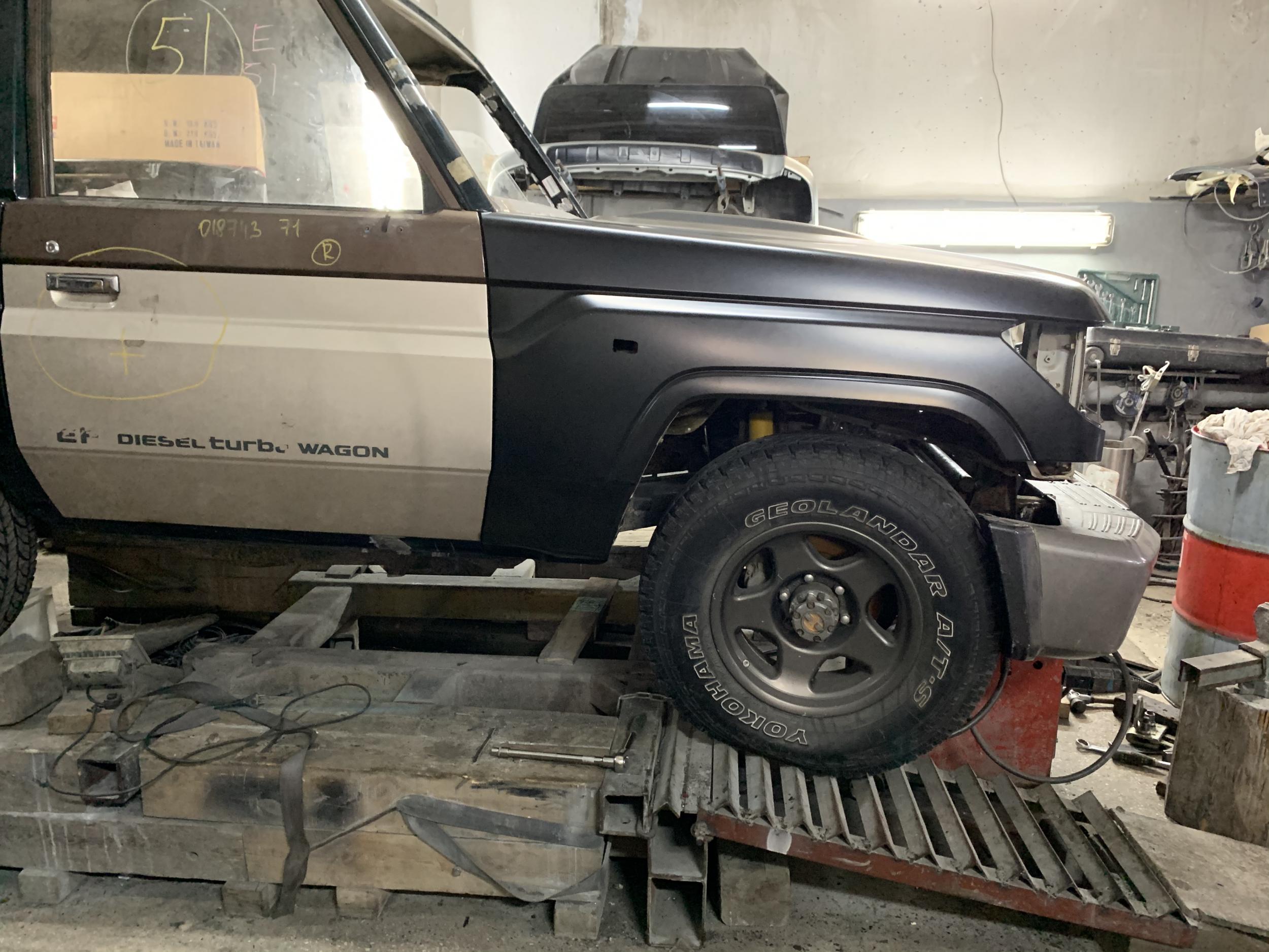

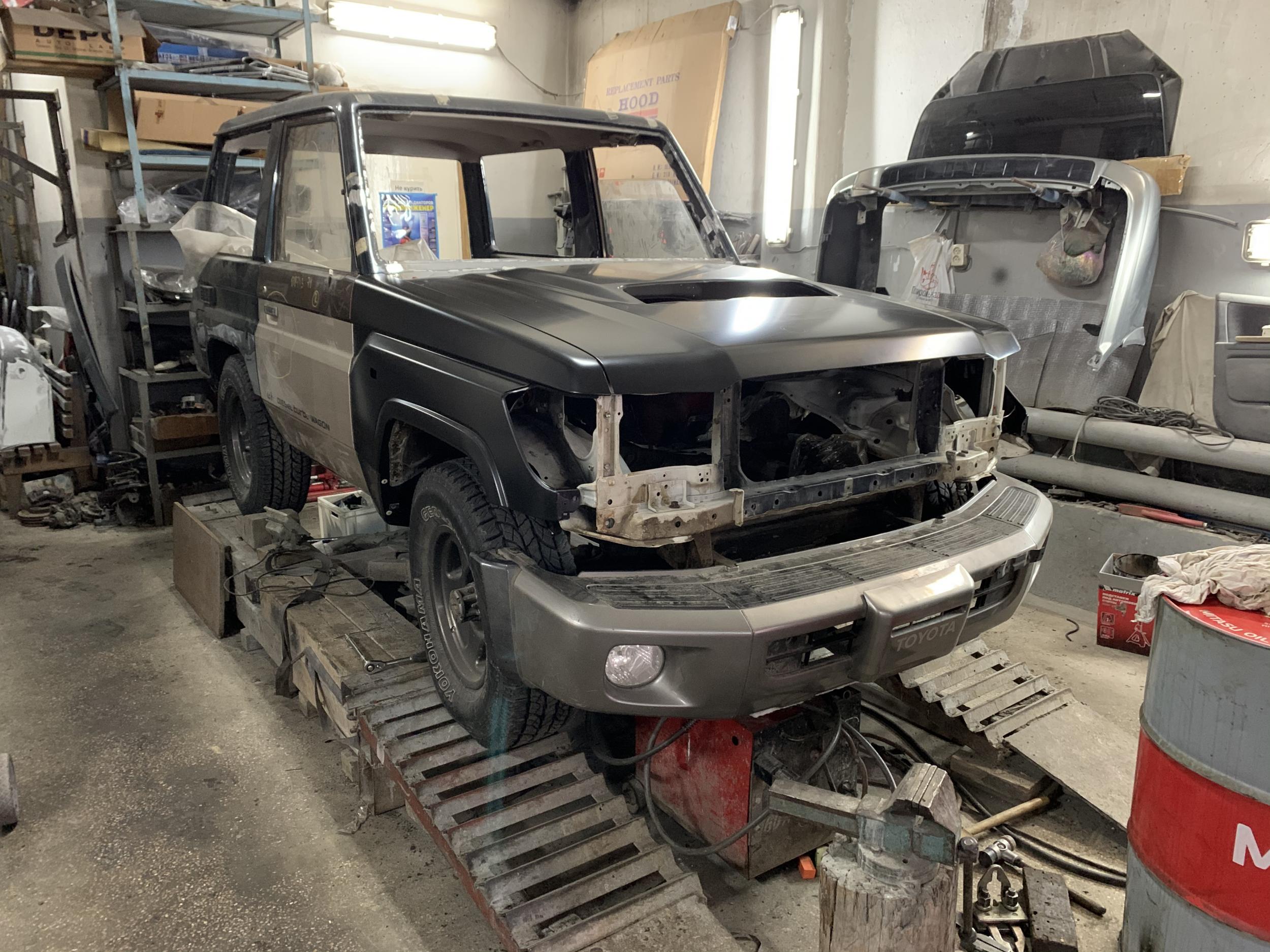

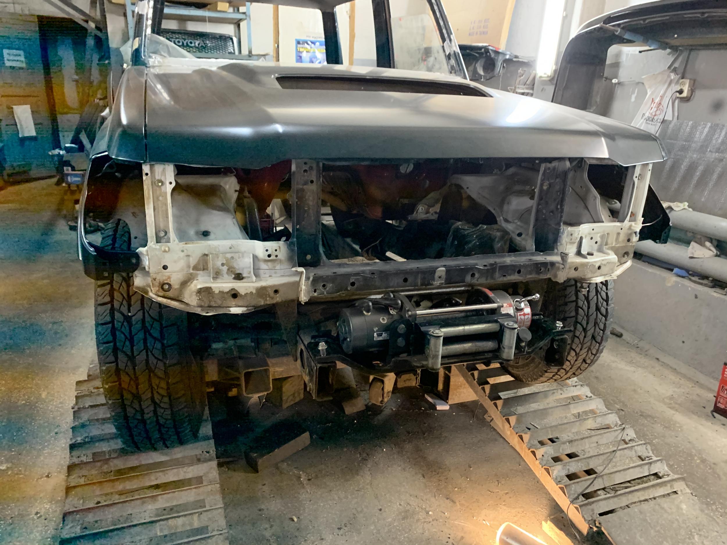

Capsule 53 Откуда: Novosib Машина: RJ70 Абу Шанаб #35 Опубликовано: 31 октября 2019 Заменил двери . Начали устанавливать брызговики . 1 Вверх Поделиться сообщением Ссылка на сообщение Поделиться на других сайтах

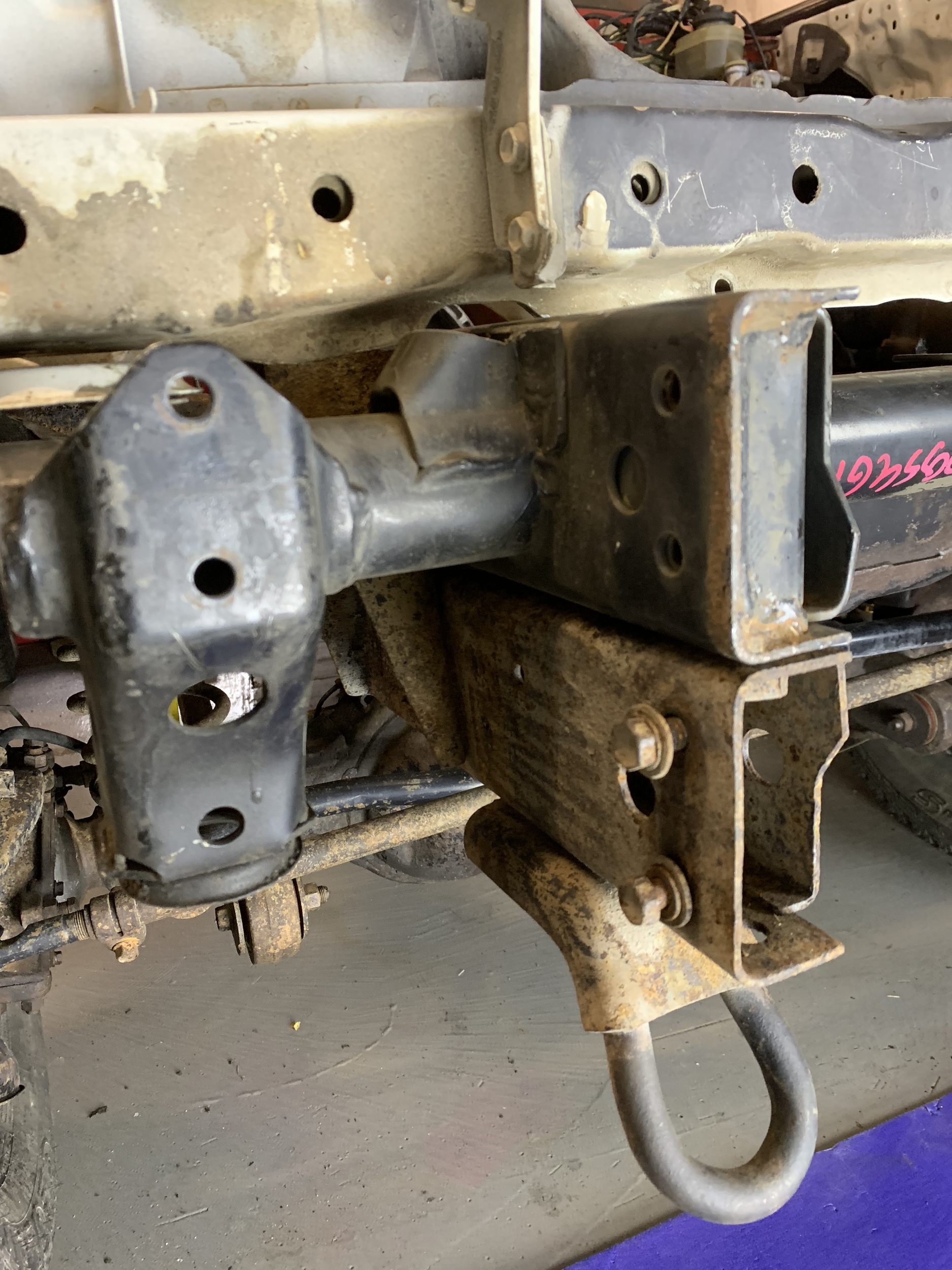

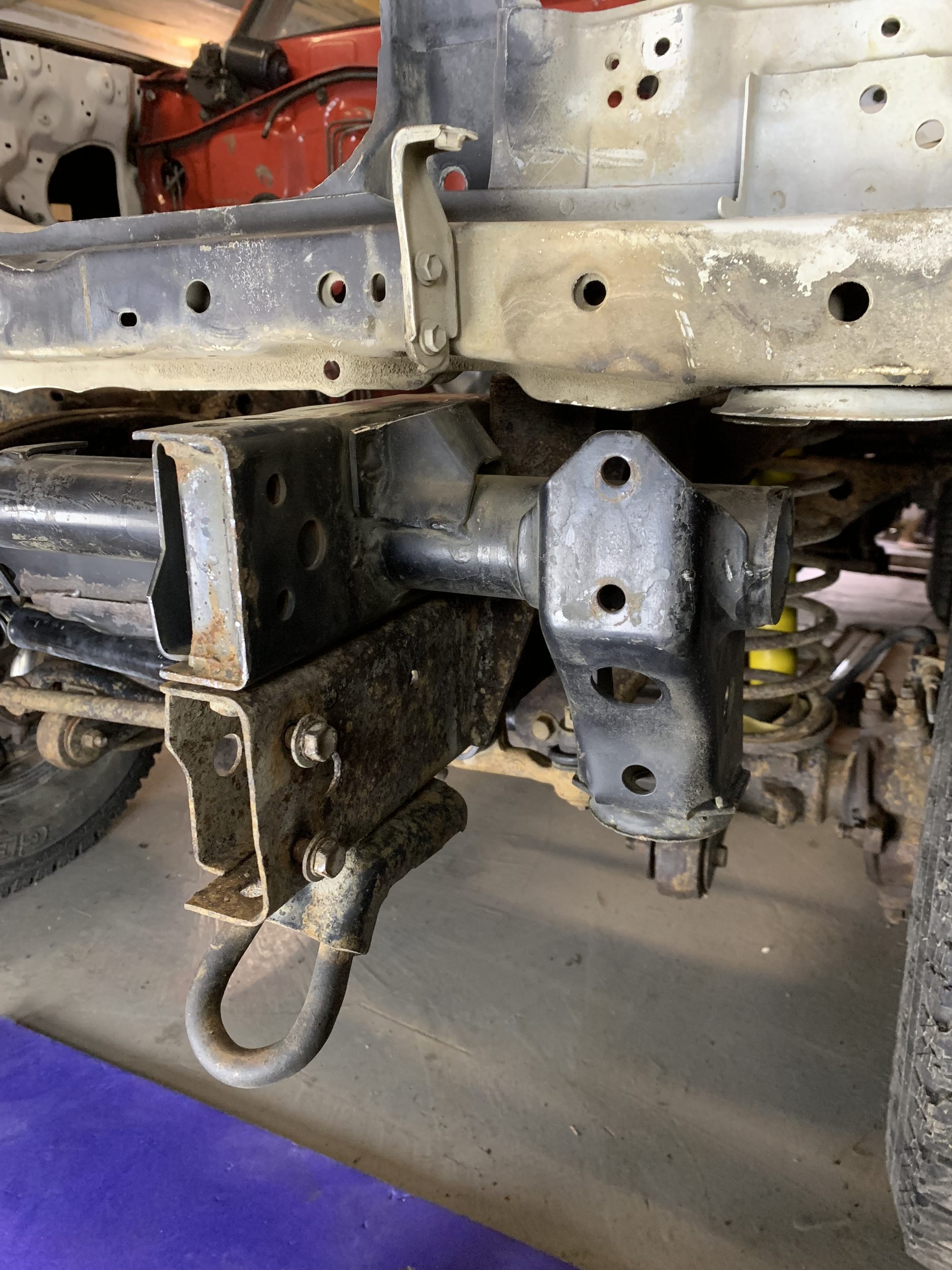

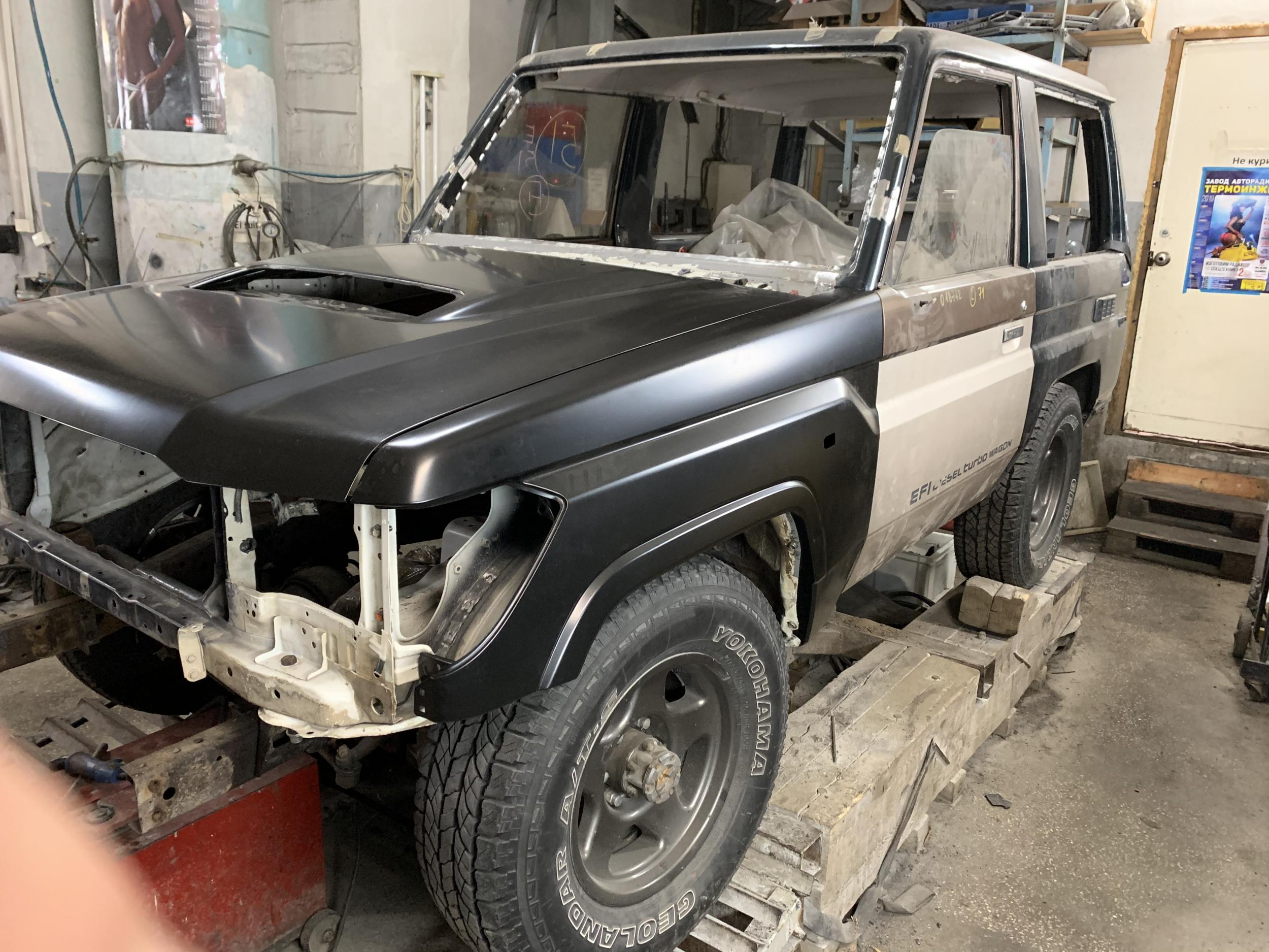

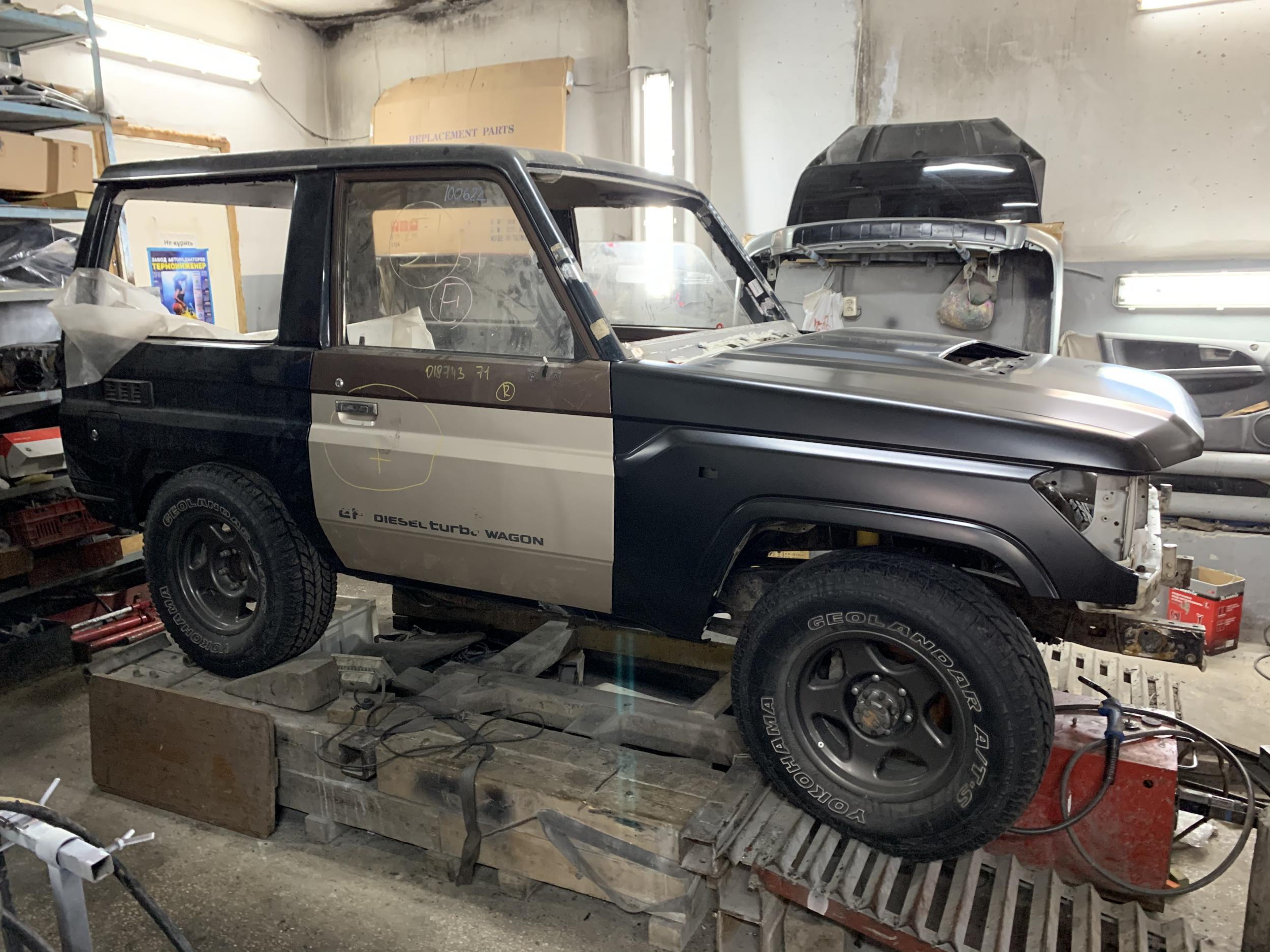

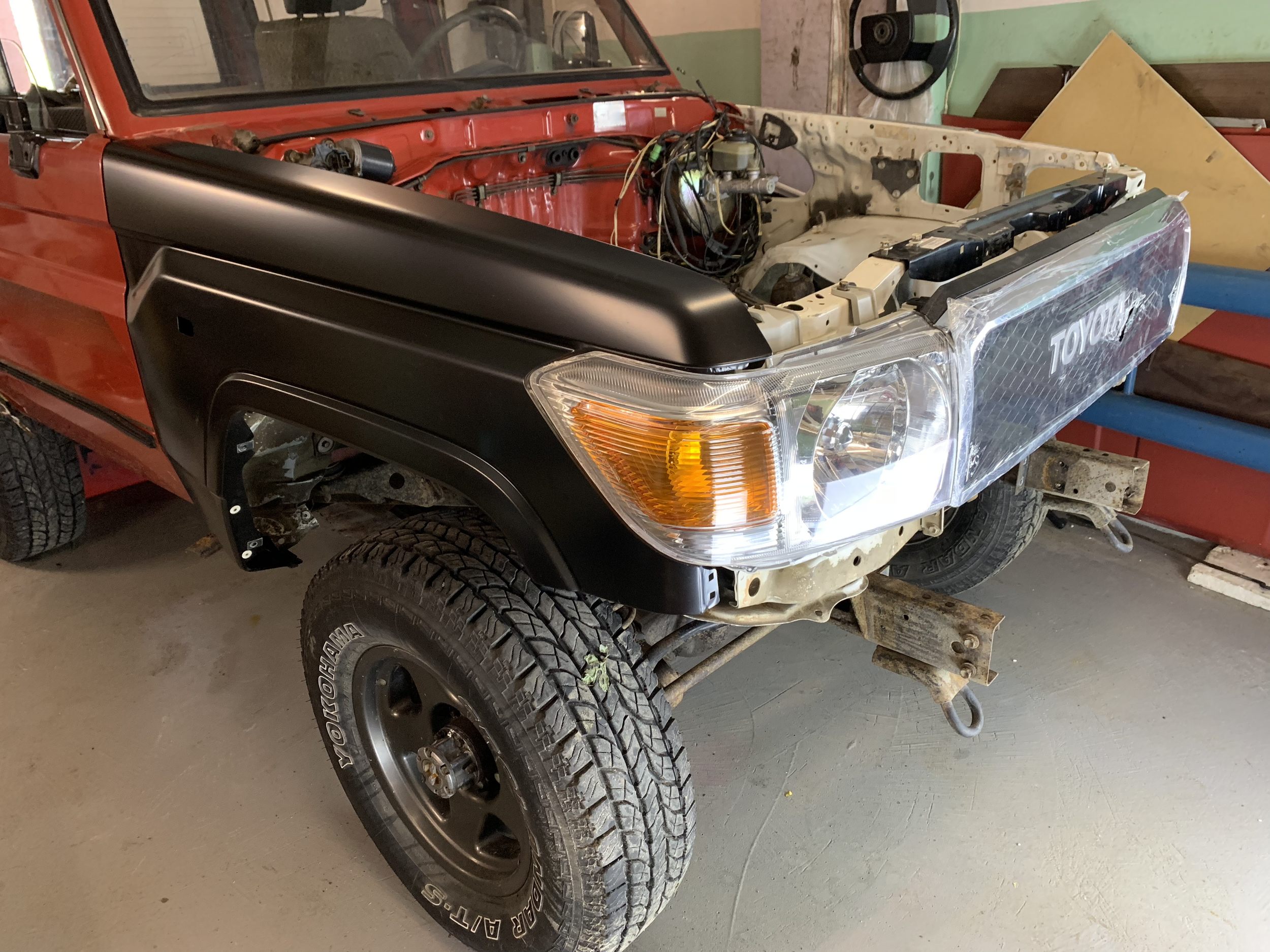

Capsule 53 Откуда: Novosib Машина: RJ70 Абу Шанаб #36 Опубликовано: 11 ноября 2019 Выставили подогнали , подогнули , очередь за опорами телевизора 1 Вверх Поделиться сообщением Ссылка на сообщение Поделиться на других сайтах
Олег Сидоров 2 Откуда: Краснодар Машина: TLC150, TCL LJ71 #37 Опубликовано: 11 ноября 2019 Добрый день, я думал вы б/у морду туда будете, а Вы новое!,? Вверх Поделиться сообщением Ссылка на сообщение Поделиться на других сайтах
Capsule 53 Откуда: Novosib Машина: RJ70 Абу Шанаб #38 Опубликовано: 12 ноября 2019 11.11.2019 в 18:37, Олег Сидоров сказал: Добрый день, я думал вы б/у морду туда будете, а Вы новое!,? Увы , на разборах всего не найти . Вверх Поделиться сообщением Ссылка на сообщение Поделиться на других сайтах

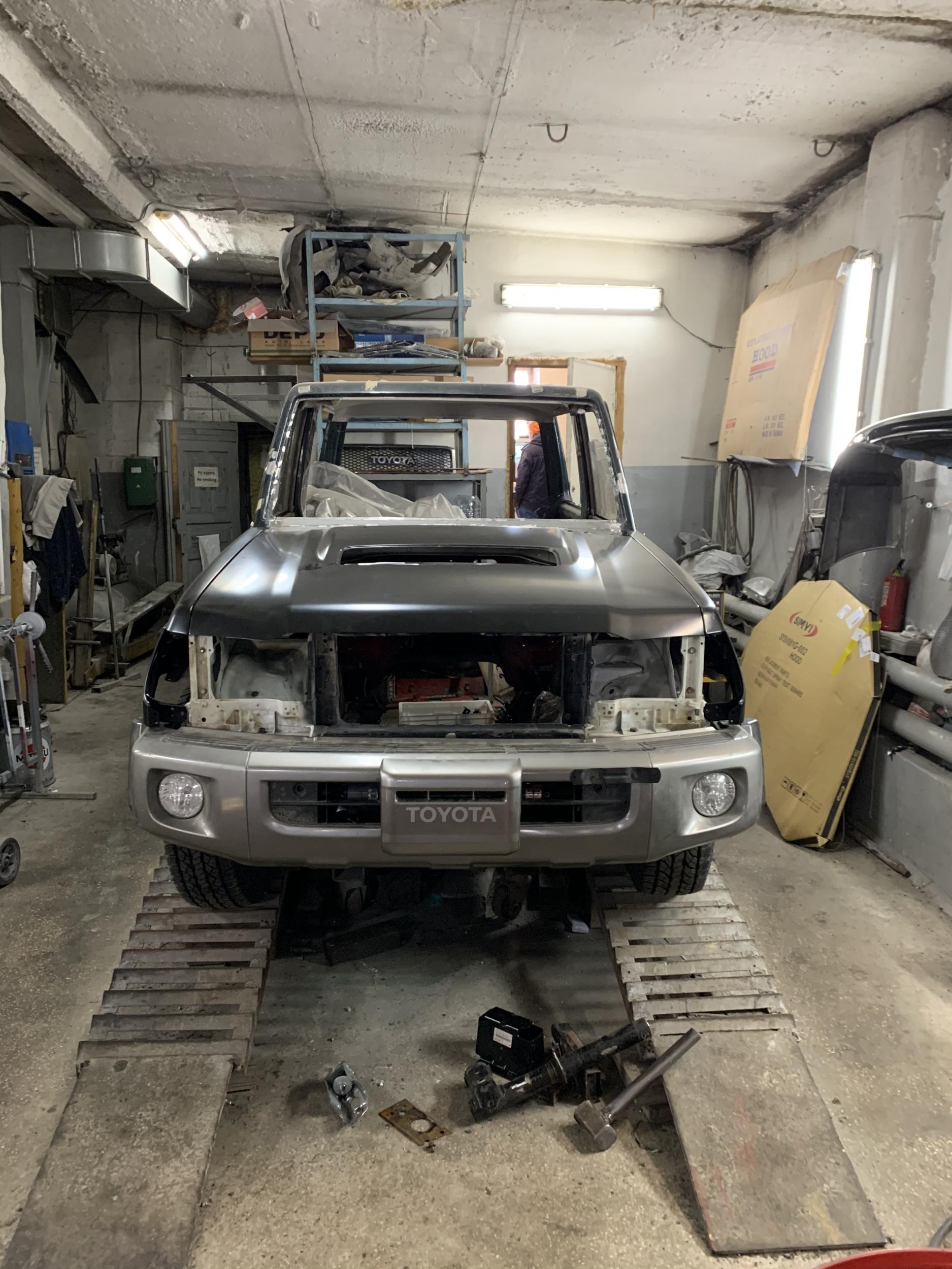

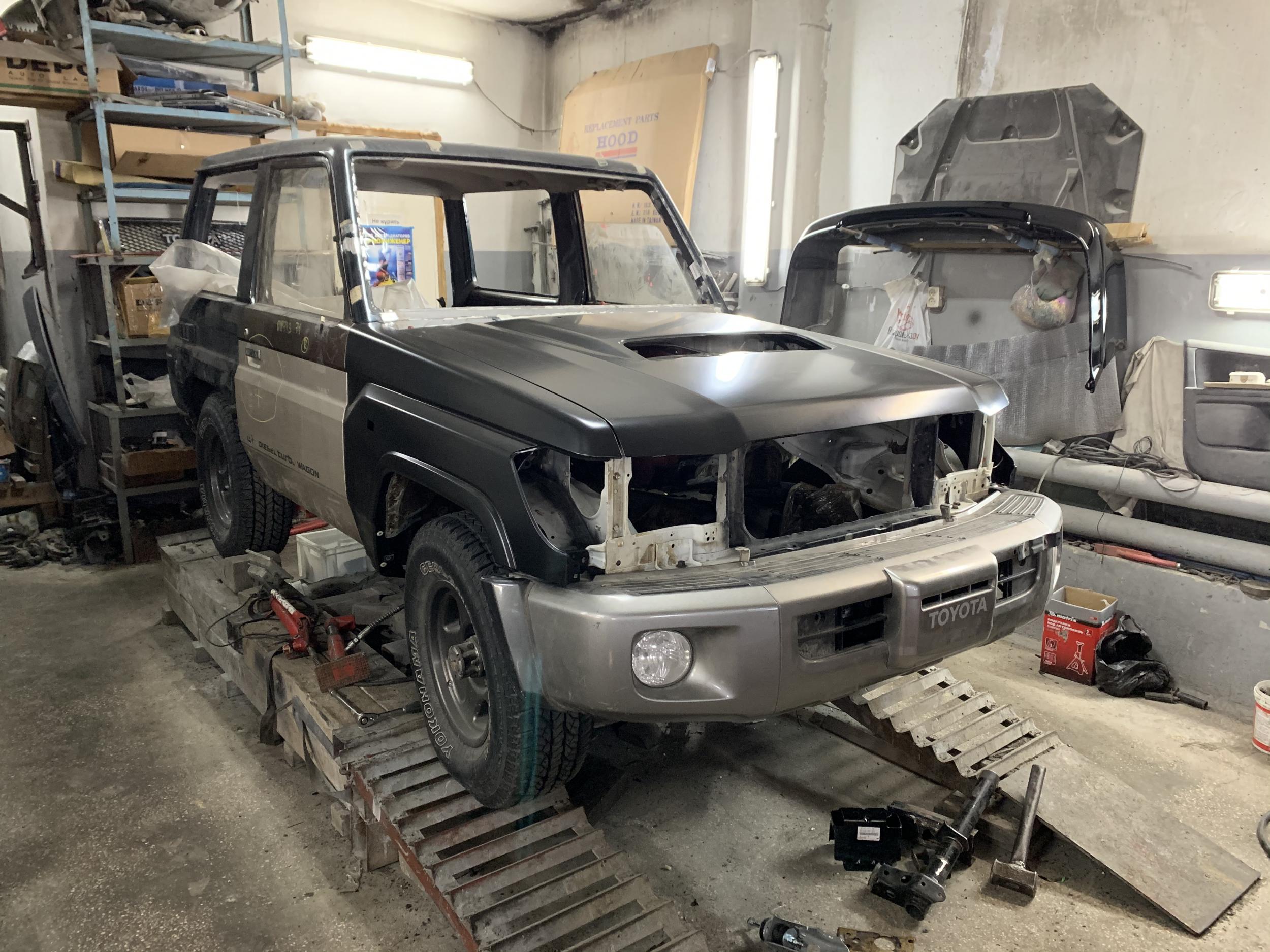

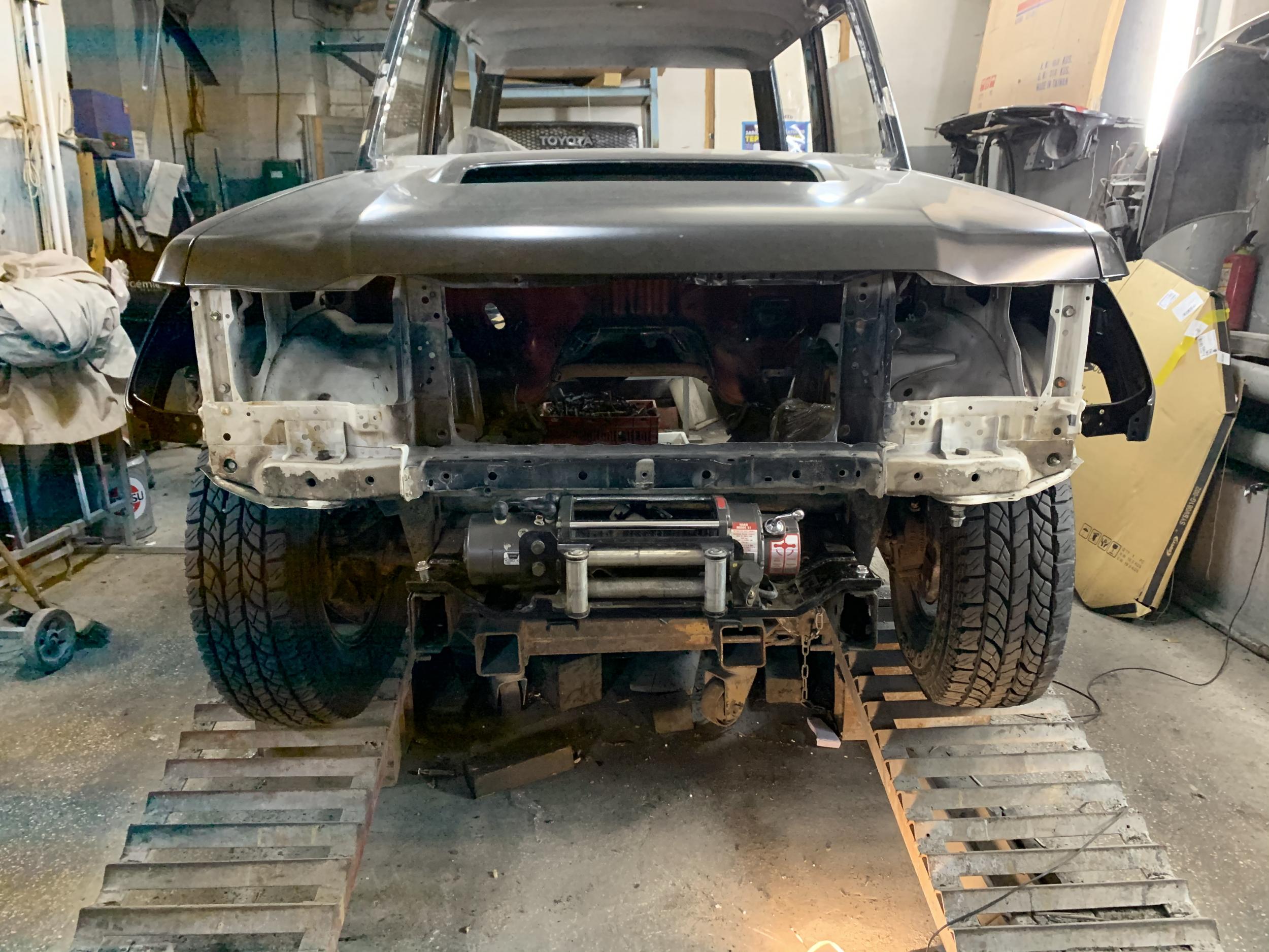

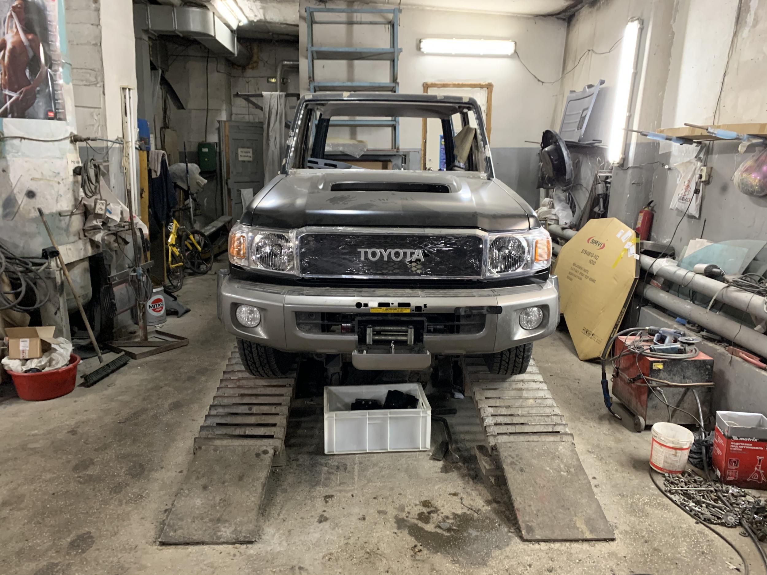

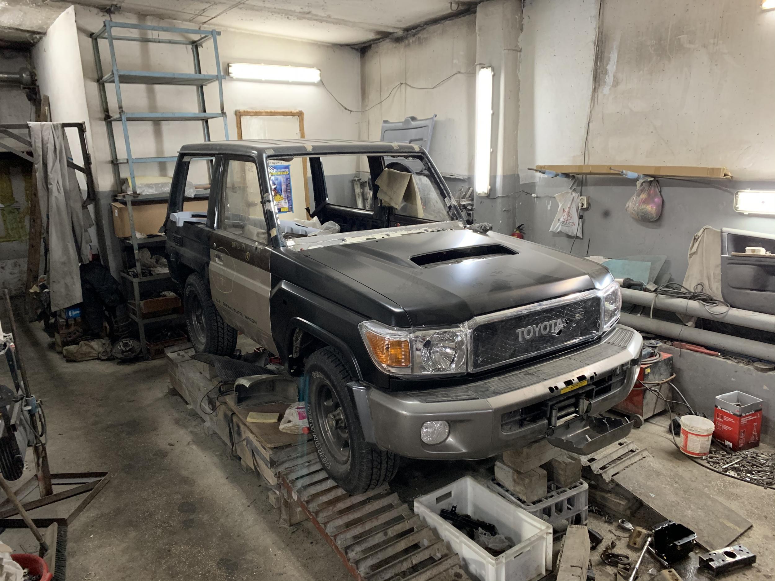

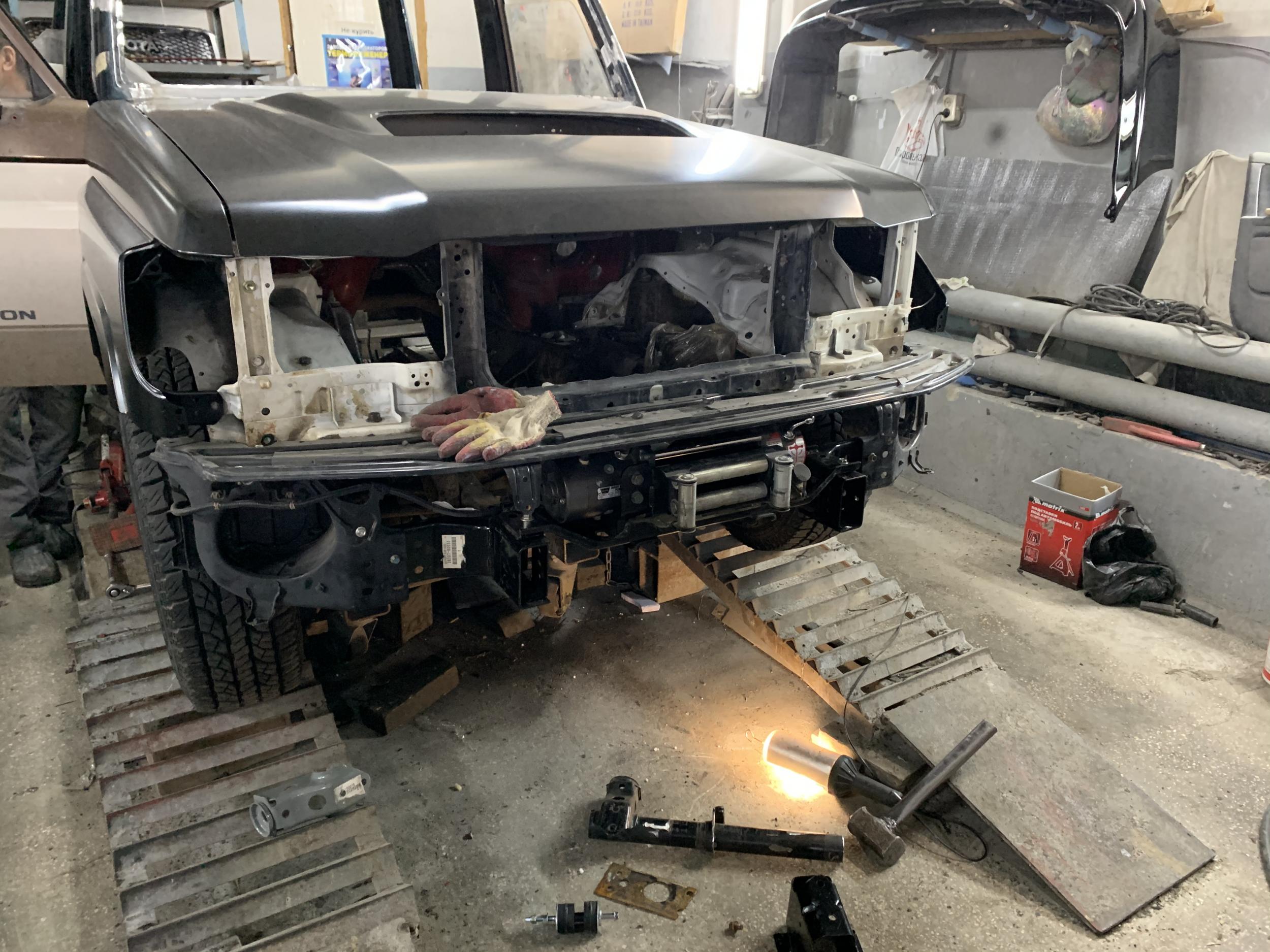

Capsule 53 Откуда: Novosib Машина: RJ70 Абу Шанаб #39 Опубликовано: 15 ноября 2019 Идёт примерка бампера и лебедки Вверх Поделиться сообщением Ссылка на сообщение Поделиться на других сайтах
