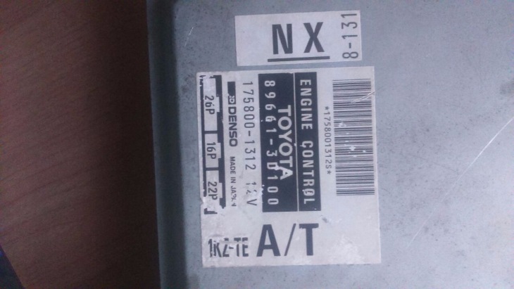

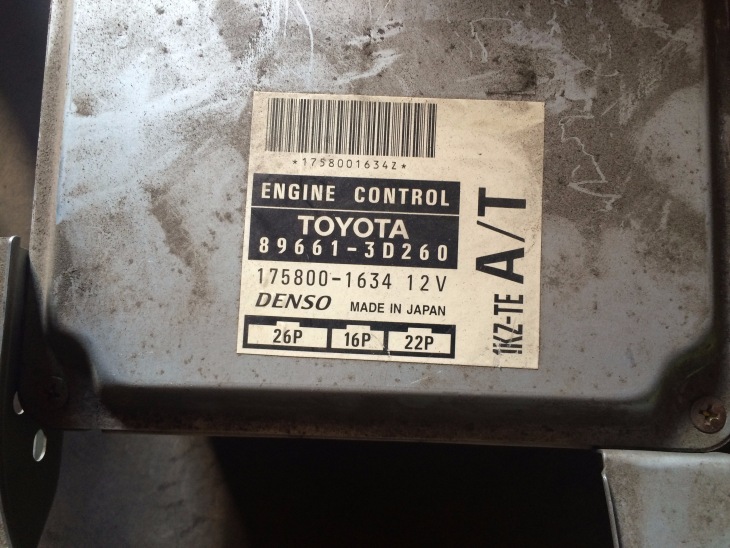

    post-56493-0-81760000-1475057807_thumb.jpgДень Добрый !!!  Подскажите Пожайлуста! следующий момент сгорел комп на сурфе можно ли заменить следующим компом если разница?первое фото образец второе фото замена  Спасибо за ранее!!

    Всем Здраствуйте! У вас сурф  по всей видимости в 185 кузове. Блок управления двигателем ,сгоревший,как и у меня. А заменитель на фотографии ставился на 130-й кузов. Я думаю нужно посмотреть по электросхемам на 185 и 130 в чем разница .
    Удачи в борьбе!
    • Машина: KZN-185 (1KZ-TE)
    'Заменитель' - это 185-й мультимод с автоматом, двигатель с интеркуллером.
    На таких же машинах, но без интеркуллера ставят '3d240'.
    Что за блок 3d100 я не узнал.. таких никада на сурфах не видел. Если только он коробастый или без мультимода.. у нас такие не встречаются.
    260-й очень редкая вещь в продаже.. была когда я такой искал, просили за него вдвое дороже, чем за 240-й. Ессно хитрожопые продавцы были отправлены и вместо 240 поселился 60520 от 9x прадо, причём в прадовском блоке ещё и режим SNOW обнаружился, чего нет в сурфовский.
    Короче - ставь и пробуй. Максимум датчик скорости не подойдёт - так происходит когда автобусные мозги ставишь, просто мигает ОД\ОФФ, но при этом всё работает внешне без всякой разницы.

    День Добрый !  сгорел комп с сурфа 185 1 кзте с кулером . хотим заменить на комп тоже с сурфа 185 1кзте с кулером.  но мой комп 1998 года а образец с 1994года
