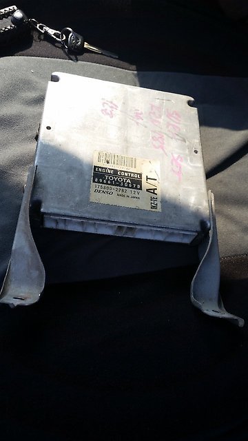

Здравствуйте, а что можете сказать про комп 89661-3D670
  • Машина: KZN-185 (1KZ-TE)
Как на картинке?
Картинка спёрта из недров дром.ру (С)
Обычные мозги после 08.98, насос без резисторов, интеркуллер, дроссельная заслонка без тросика. На старый насос и косу эти мозги не налезут. Заставить конечно можно, если положение безвыходное, заведётся, но толку мало - не поедет.
Самые оптимальные мозги для всяких экспериментов это 89661-60520 (разъёмы 26-16-22) с 9х резисторного прады. Управление автоматом в них ессно уже встроено. Вот только я не знаю на 130-м датчик скорости такой же или отличается. На 185-х и 9x прадо четыре импульса на один оборот выходного вала. Всё остальное вроде то же самое.

Датчик скорости тоже 4 импульса на оборот, еще там датчик частоты вращения выходного вала герконовый, а на право не знаю.на фото что за блок, к резисторному насосу и педалью с носиком подойдёт?

89661-3D520 чуть другие. Они с бензинового хайлюкса, 3RZ мотор.
На фото 89661-3D670. Ну и текст во втором абзаце - это именно про них. Они не будут нормально работать с резисторным насосом. Ну и прикрутить их, мягко говоря непросто - там даже просто проводов в полтора раза больше. К тому же, они изначально под автомат без тросика, т.е. с электронной регулировкой давления.
