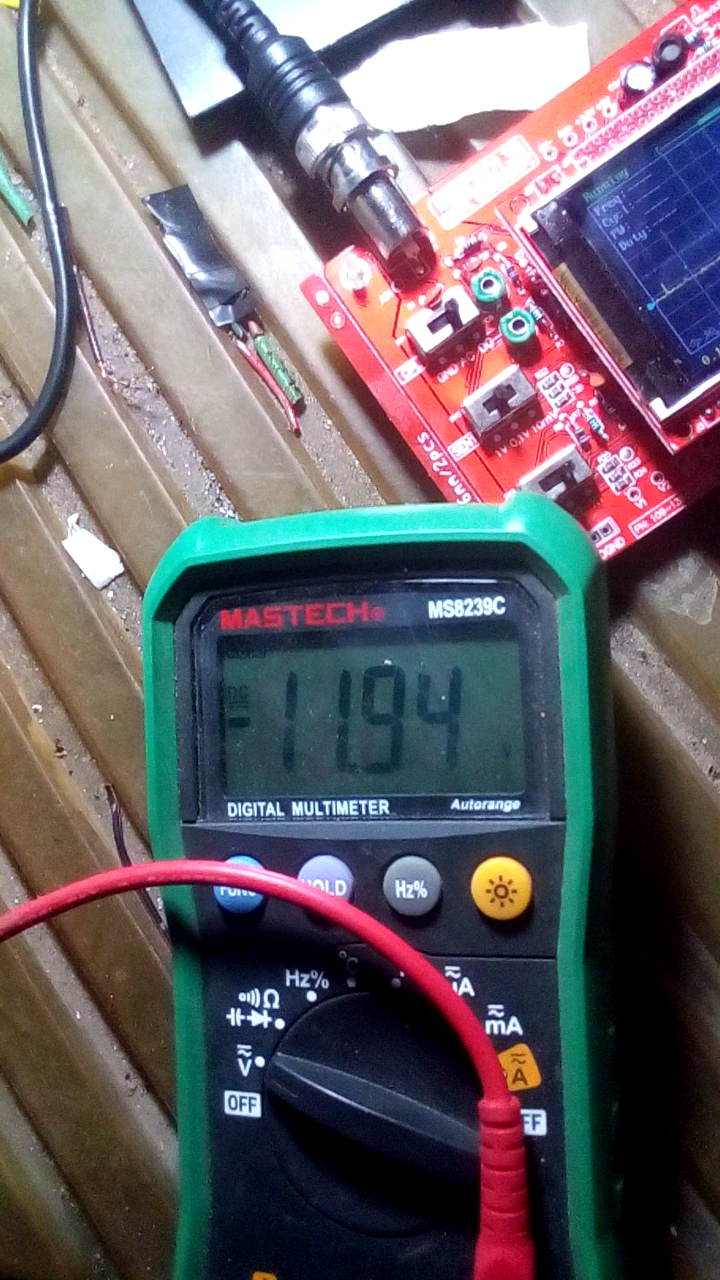

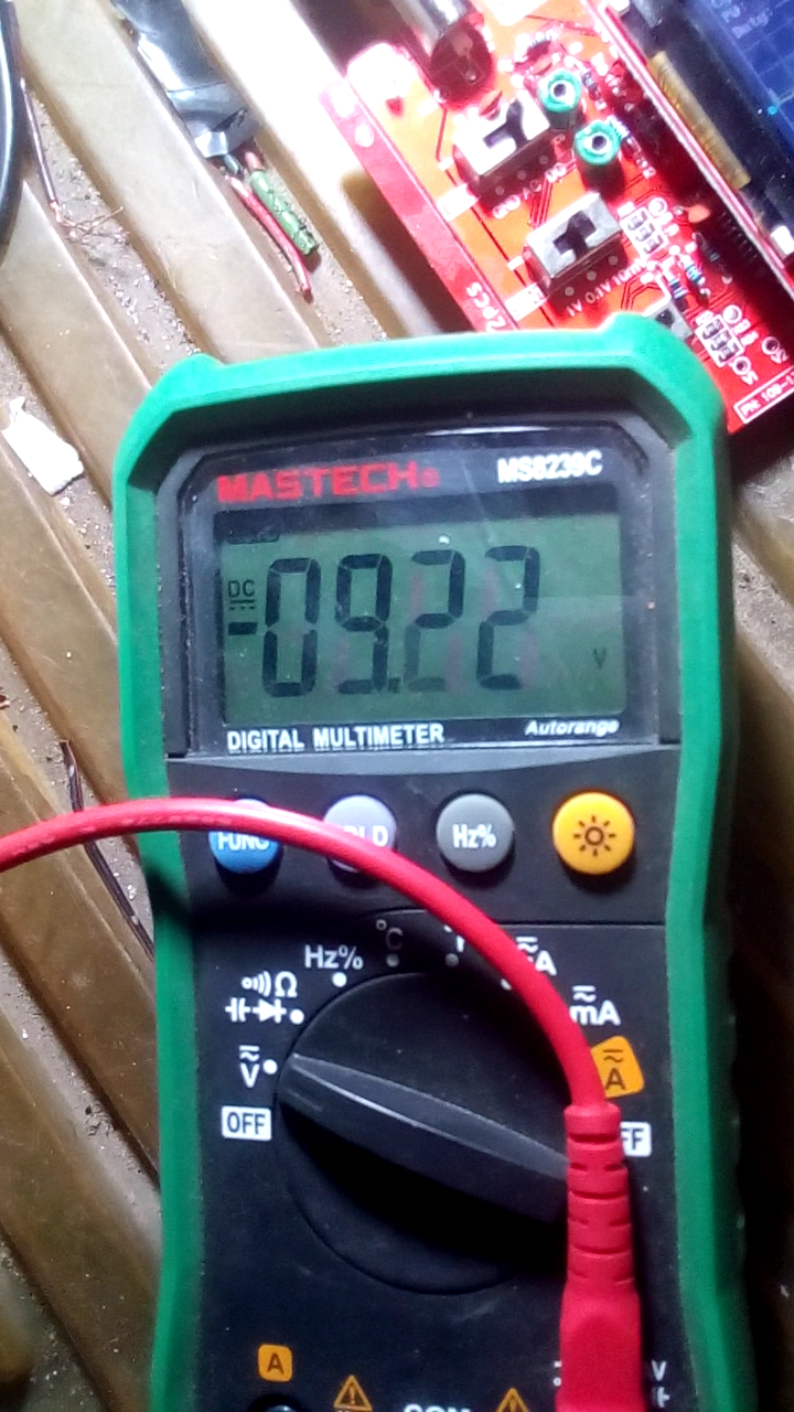

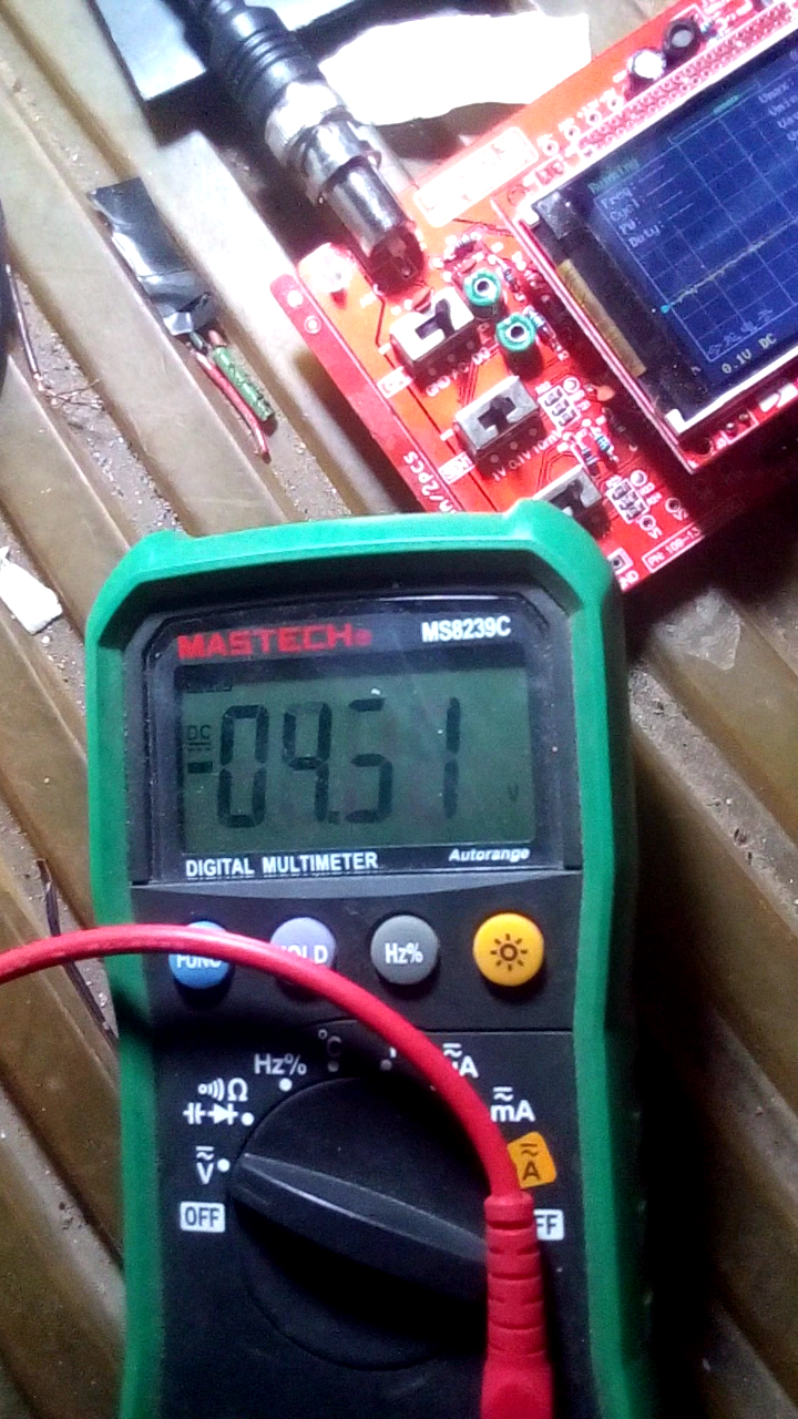

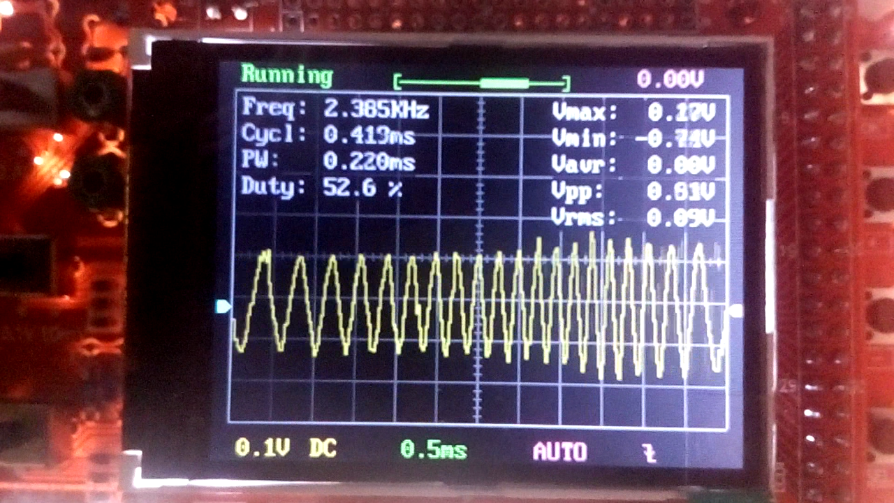

Вот что получилось после замеров:
По осциллографу есть видео но не знаю как вставить его сюда:
По мультиметру при включении зажигания показывает напряжение бортовой сети:
После запуска начинает показывать скачки напряжения т.е. импульсы и просадку напряжения

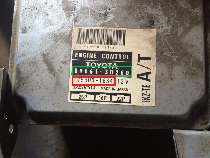

  • Откуда: Иркутск
  • Машина: Toyota HiLux Surf KZN185 1KZ-TE
Кто может подсказать. Ниже основного номера блока управления идет номер прошивки? Главное при замене чтобы совпал основной номер блока, а прошивка не важна?
  • Откуда: Иркутск
Для понимания - зеленым выделил номер блока - однозначно должен быть таким же для 100% взаимозаменяемости.
Красным выделил - это номер прошивки? Если он будет отличаться от установленного замена блока возможна без сюрпризов?
Изменено пользователем Dmitriy
  • Машина: KZN-185 (1KZ-TE)
Это денсовский номер.
Т.е. у денсо свой каталог и все их детали имеют номер именно такого формата. В чём отличие - не скажет никто. И в общем-то при условии совпадения тойотовских номеров это неважно.
Лично я видел несколько версий плат. Смысл тот же, но некотрые детали переставлены. Согласно логике производителя - номер другой, но функционально это одно и то же.
260 - интеркуллерный сурф
240 - безинтеркуллерный
