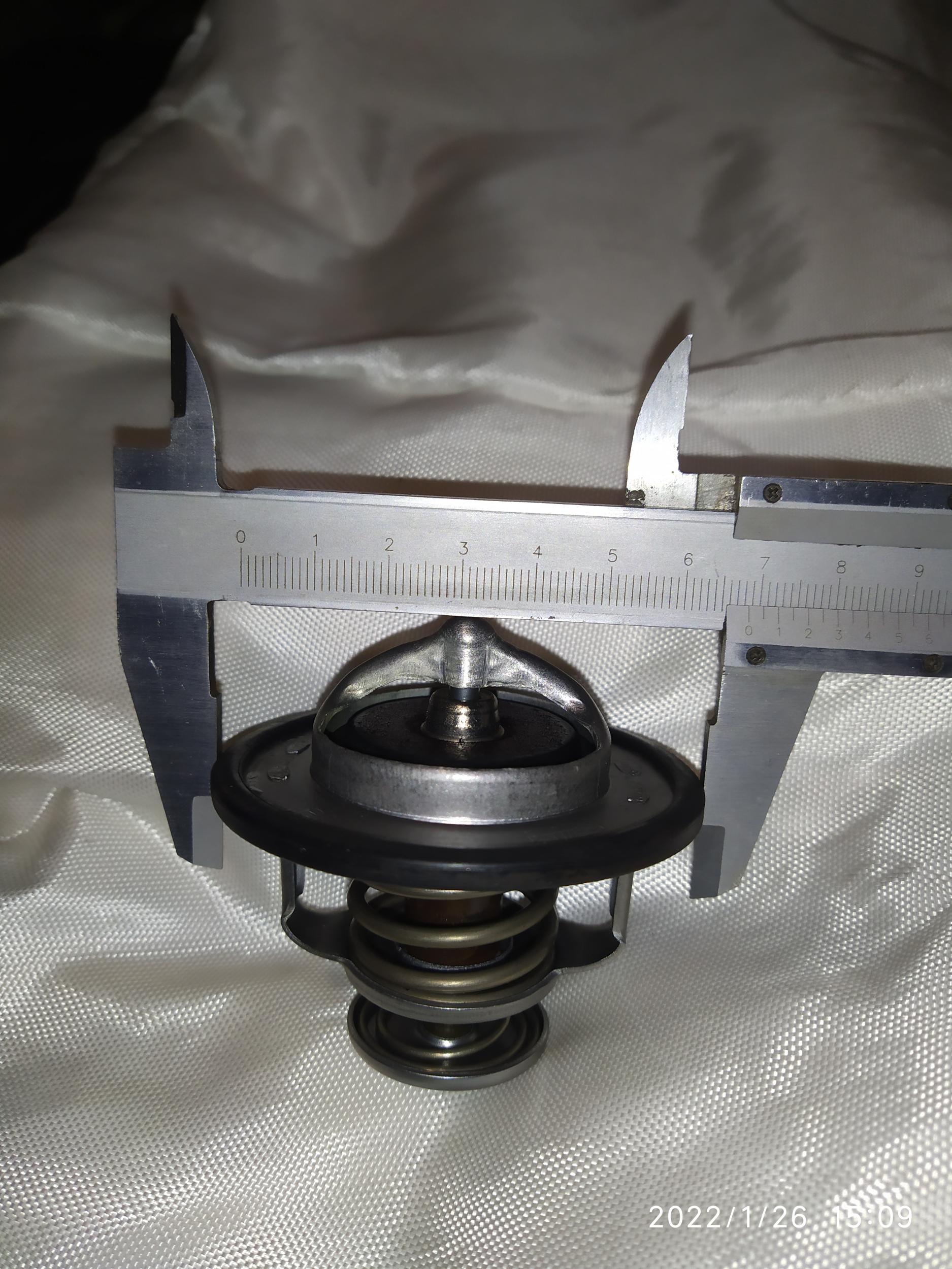

    • Откуда: Айхал Якутия
    • Машина: TLC 100 1HD-FTE

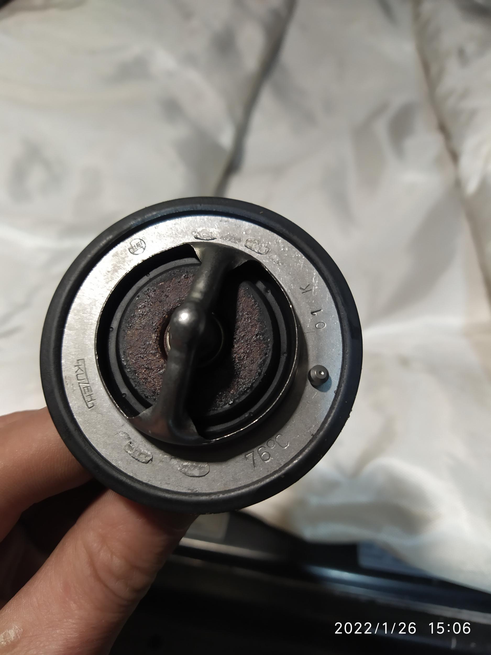

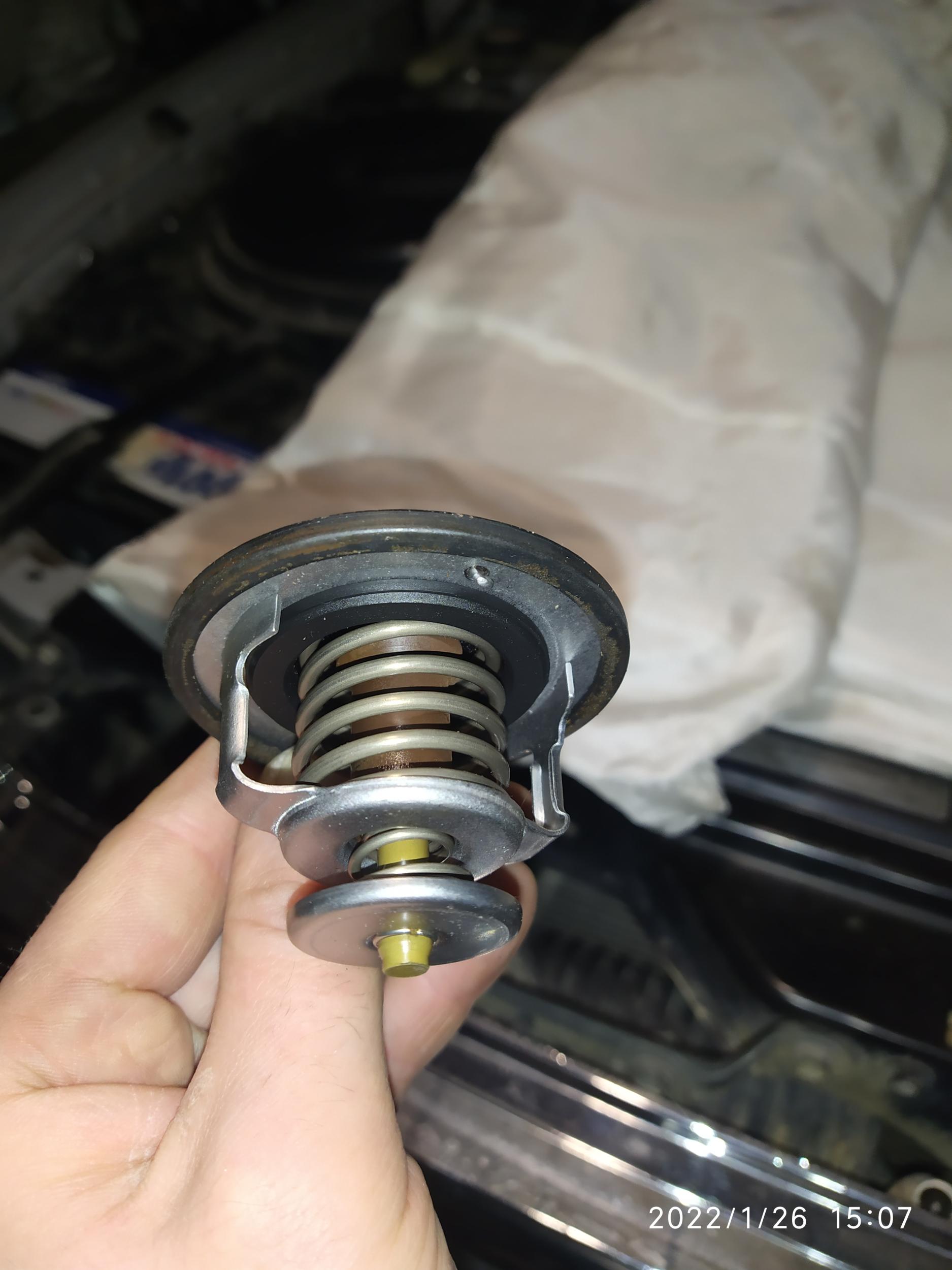

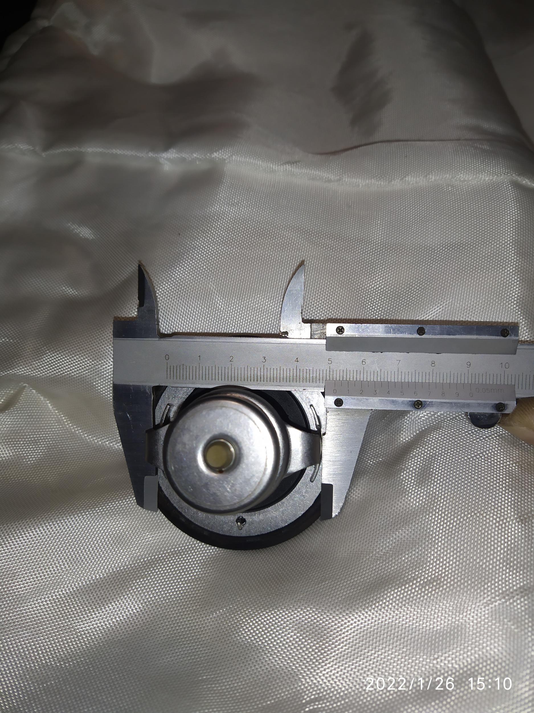

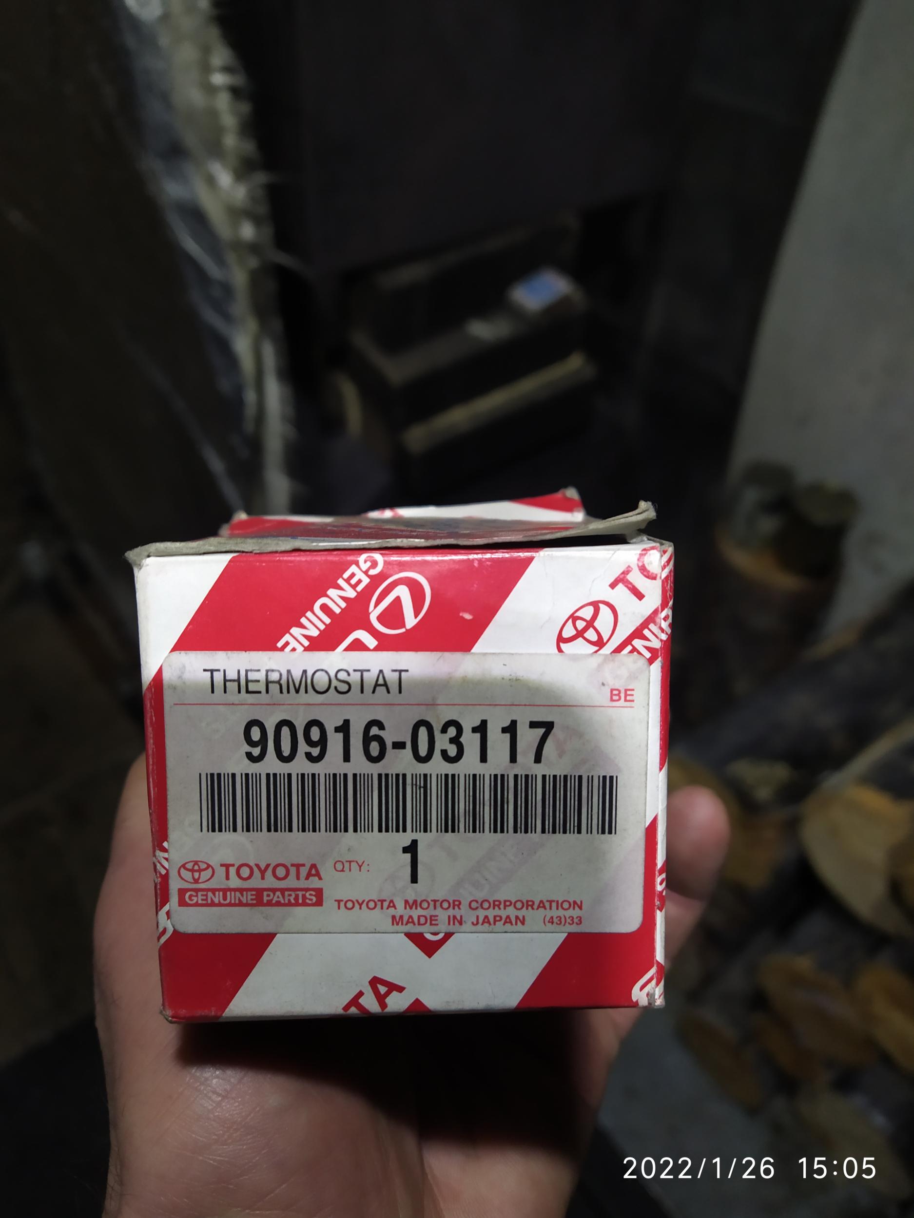

    Всем привет ✌ Может кому полезна будет инфа, три года назад установил себе на 1HD-FTE оригинальный термостат 90916-03117 на 82 гр.С, от снятого оригинального на 76 гр.С отличий небыло.
    Снятый с 1HD-FTE оригинальный термостат на 76 гр.С
    термостат 90916-03100 тоже на 82
    прокладка 16346-50010
