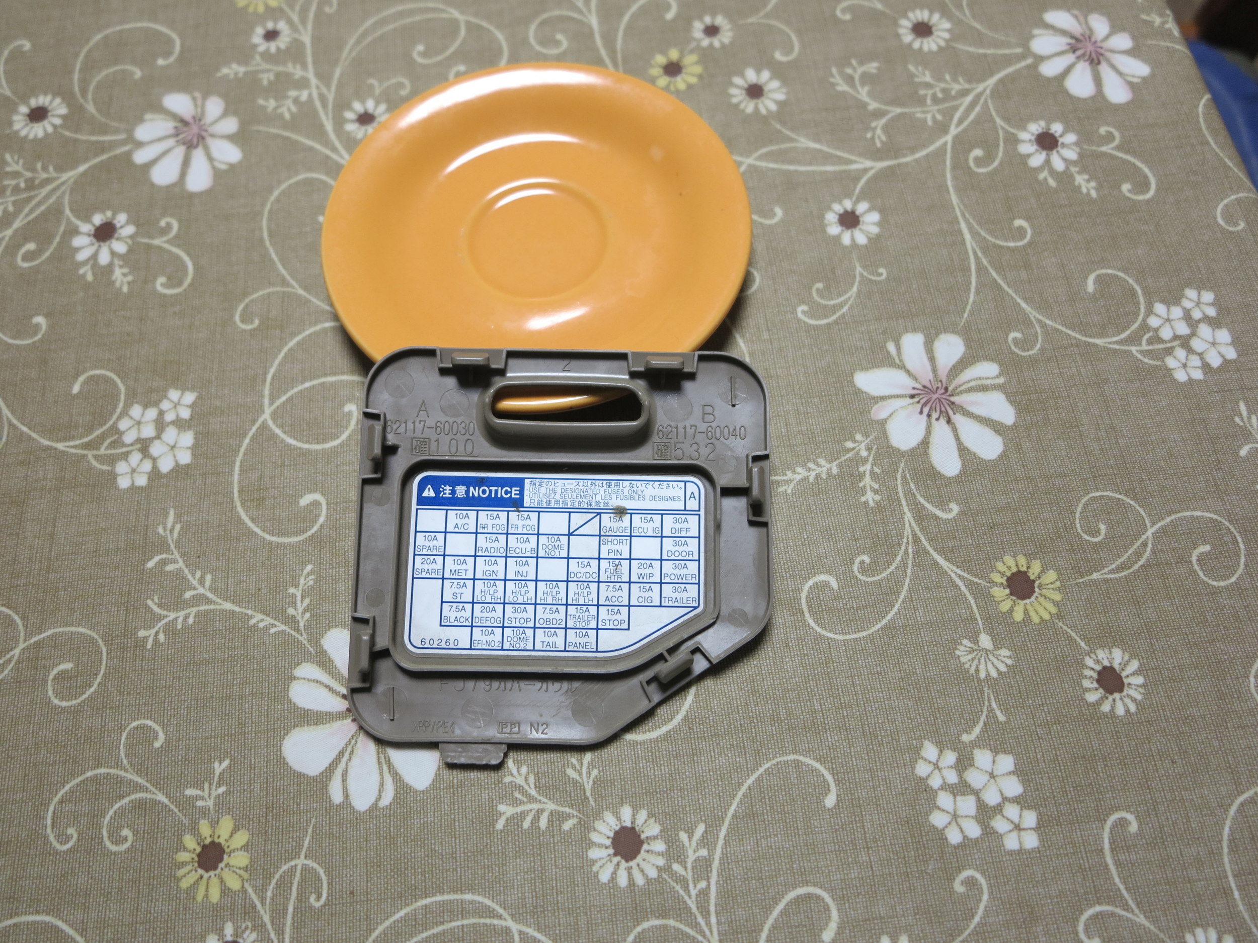

Здравствуйте проходимцы! Катаюсь на "Охотнике" LC76 1hz 2012 г выпуска. Во время работы сигнала правого поворота вдруг внезапно перестало щелкать реле поворотов. Включил аварийку - также отказалаIMG_3538.thumb.JPG.30fe7f5851e42a3398bd7c32d0f44149.JPG. Не нашел инфы про предохранители  и поэтому визуально проверил все, те что стоят внизу возле левой ноги. Перемычки все видно хорошо. Завтра проверю тестером. Может кто подскажет какой предохранитель стоит в цепи поворотов? Прилагаю фото крышки блока предохранителей.

10А (или 15A в бензинке) TURN&HAZ поворотники и аварийка.
 Не в подкапотном ли блоке он стоит ?
Изменено пользователем alexalcg
  • Откуда: Москва, Крылатское
  • Машина: TLC HZJ76 1HZ 2012
под капотом

Александр, огромное вам спасибо!Проснулся, побежал к компу и вижу от Вас инфу! Прочитал побежал к кузе и все за минуту исправил. БОЛЬШОЕ ВАМ СПАСИБО!  Именно там и стоит синий, на 15 ампер. Как купил кузю, первый раз открыл эту крышку.
