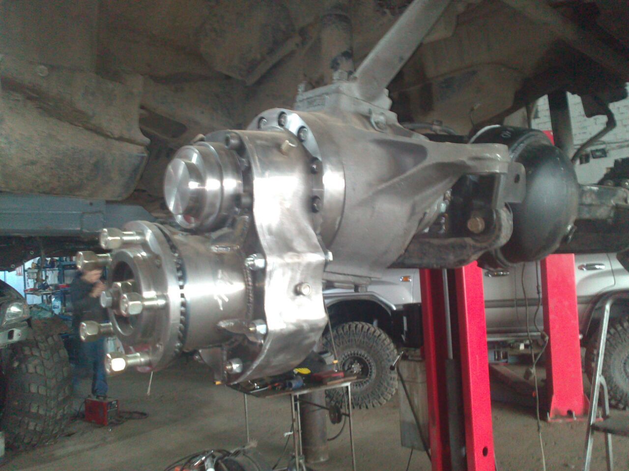

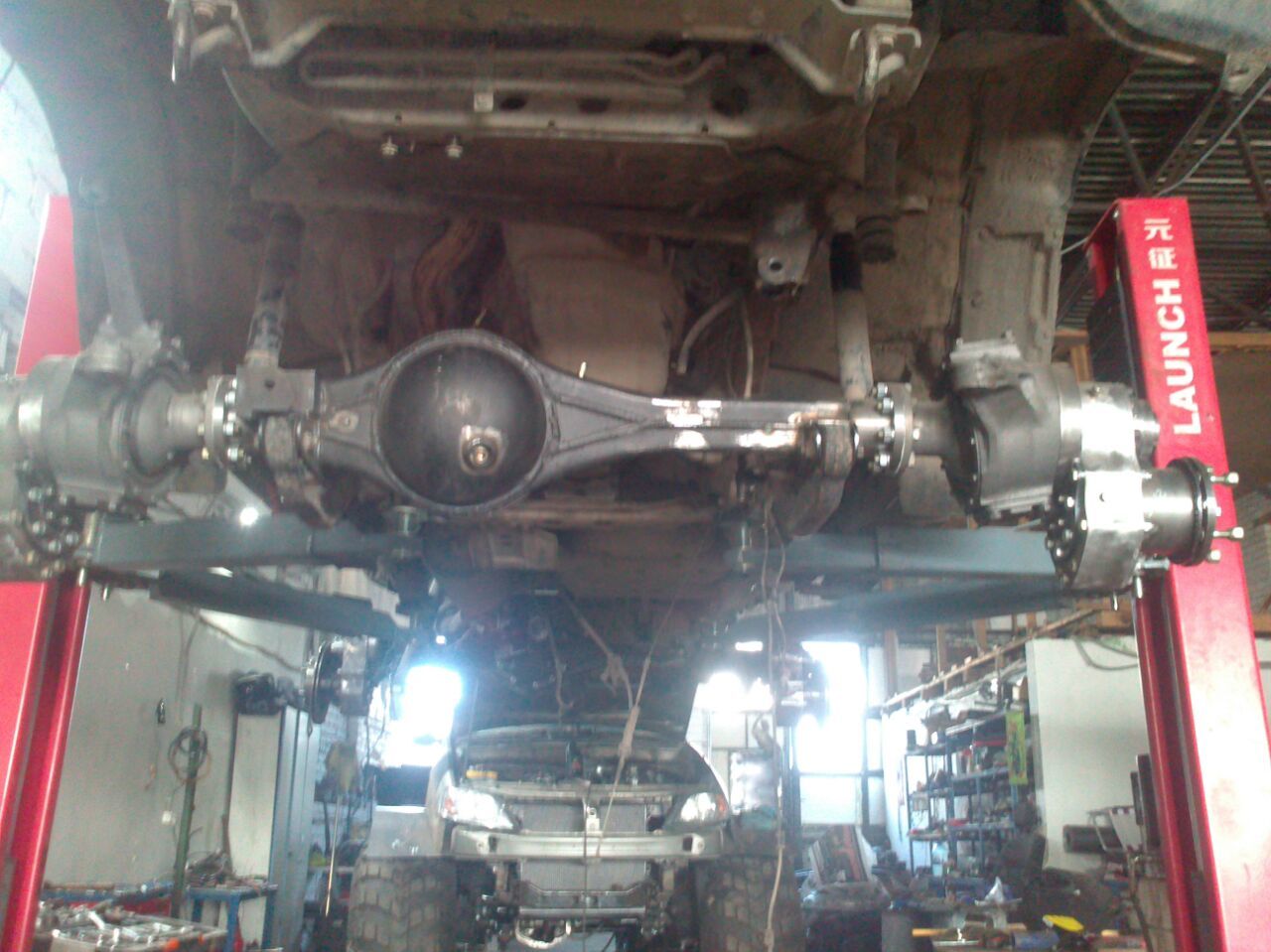

    Привет, коллеги! К сожалению, фото монстра будут только завтра, колёса ещё не собрали. Завтра будем снимать со стапеля и подвергать всесторонним испытаниям, в том числе и на горючесть)))

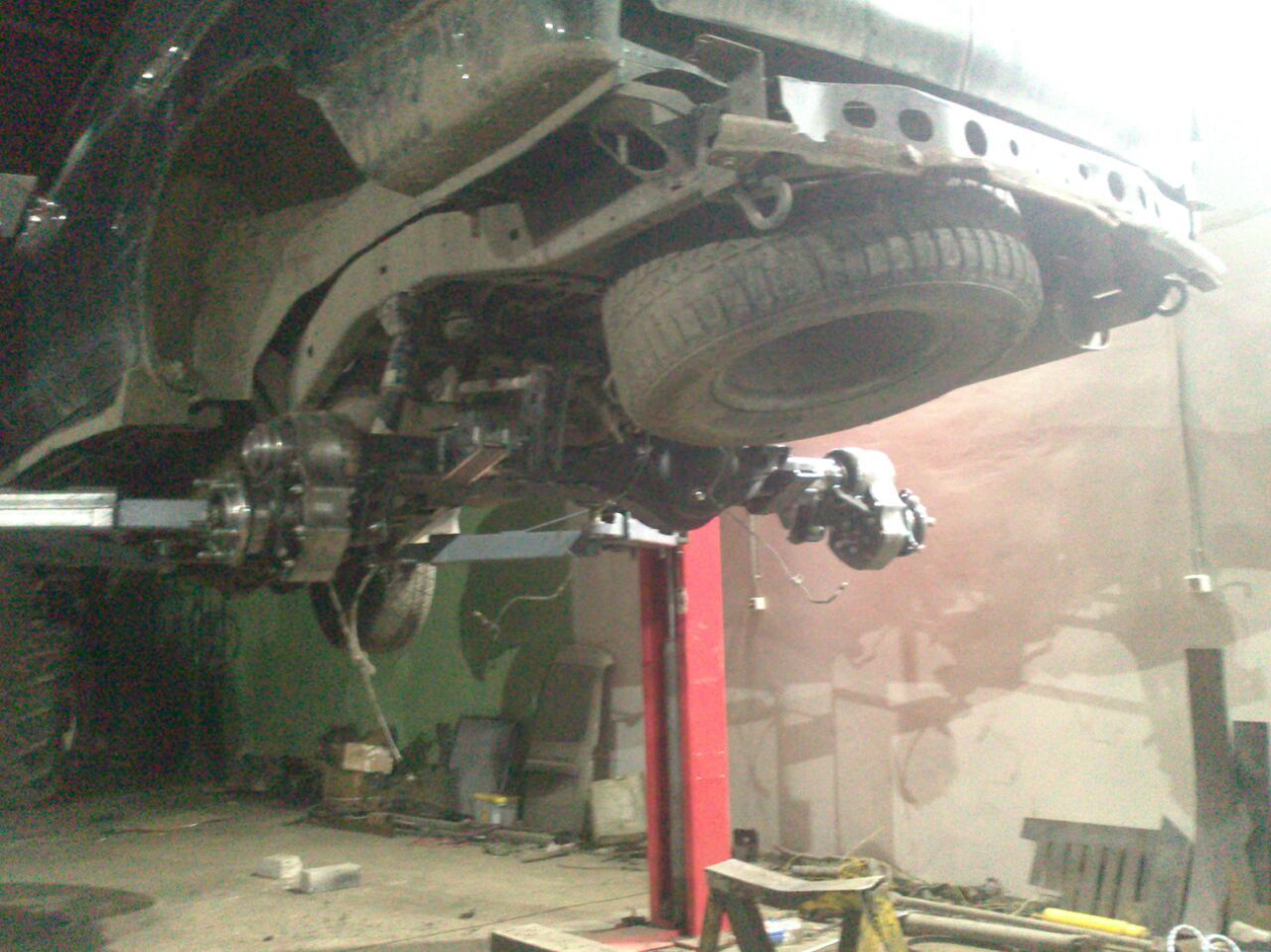

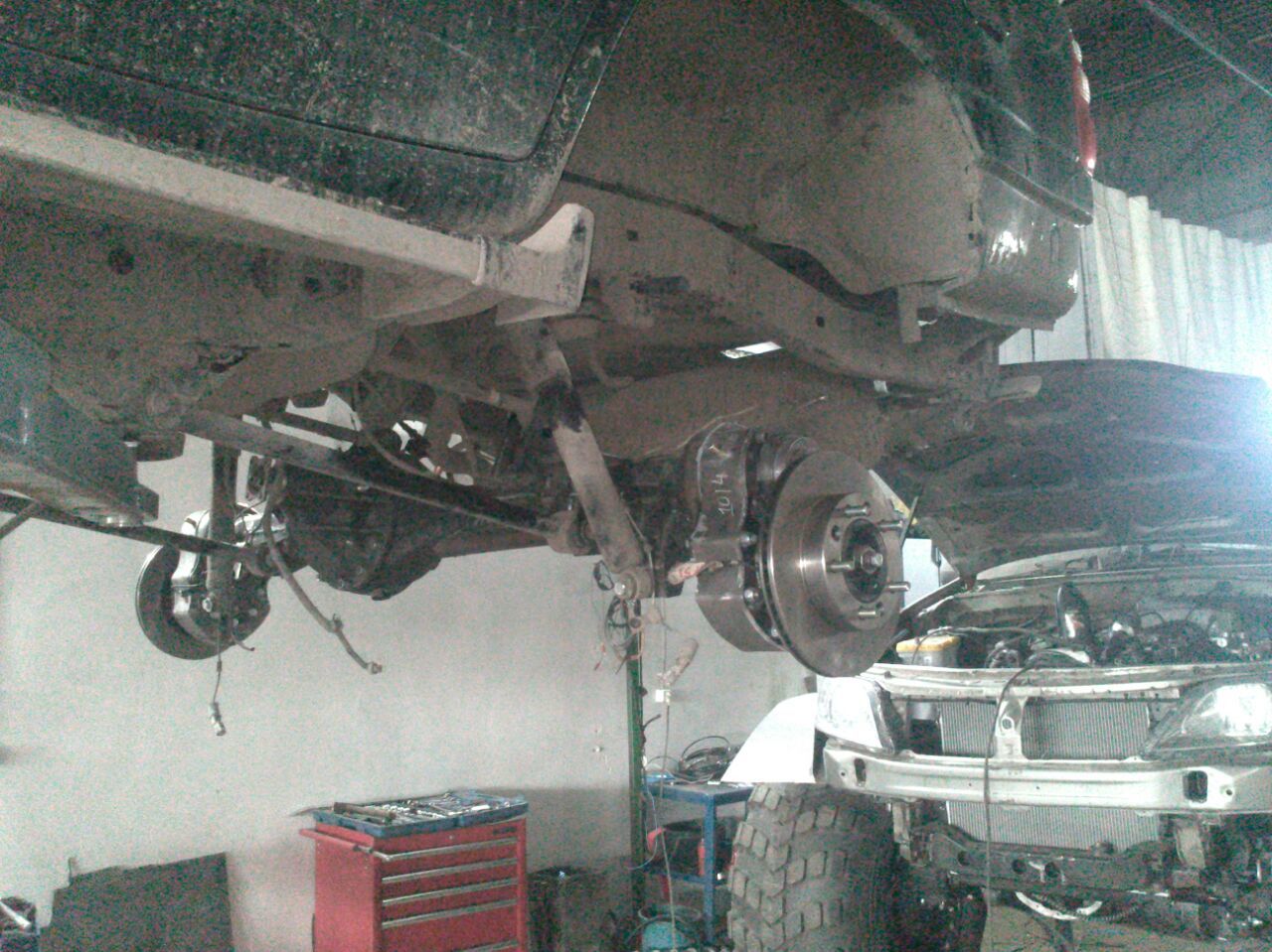

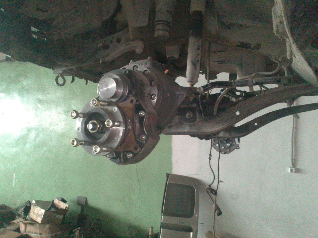

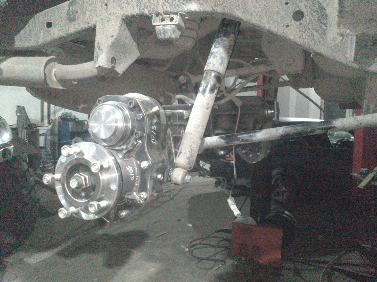

    Так это газелевские мосты?
    • Машина: AUDI Q8 2019 TLC105 2000 порталы МПС3 2018 Л-Р Дискавери
    Только что, Артём сказал:
    Чулки газелевские,поворотные кулаки с газ 66 кажется
    • Откуда: Барнаул
    • Машина: 105
    Подробнее только на сайте производителя(передаточные и т.п.), могу только как очевидец сказать, что по сравнению с первыми образцами мосты(и наверное сам изготовитель) сильно эволюционировали и требуют меньше доработок напильником. В новой серии отсутствует регулировка ступичных подшипников - конические заменены цилиндрическими; усилены корпуса бортовых передач; ожидается изготовление ступиц под диск заказчика

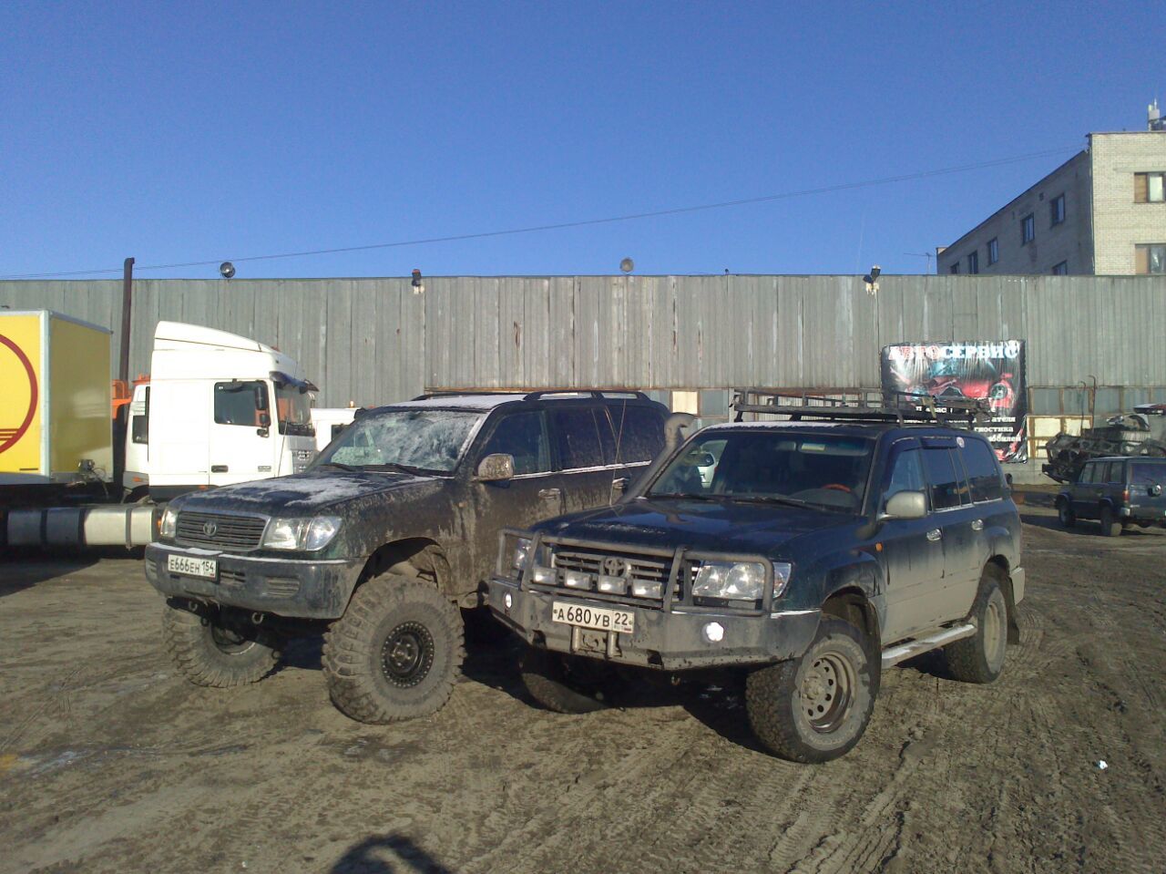

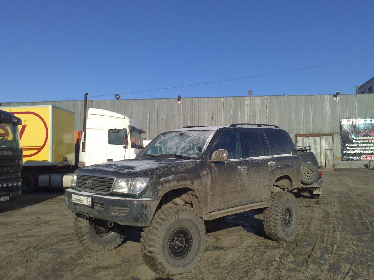

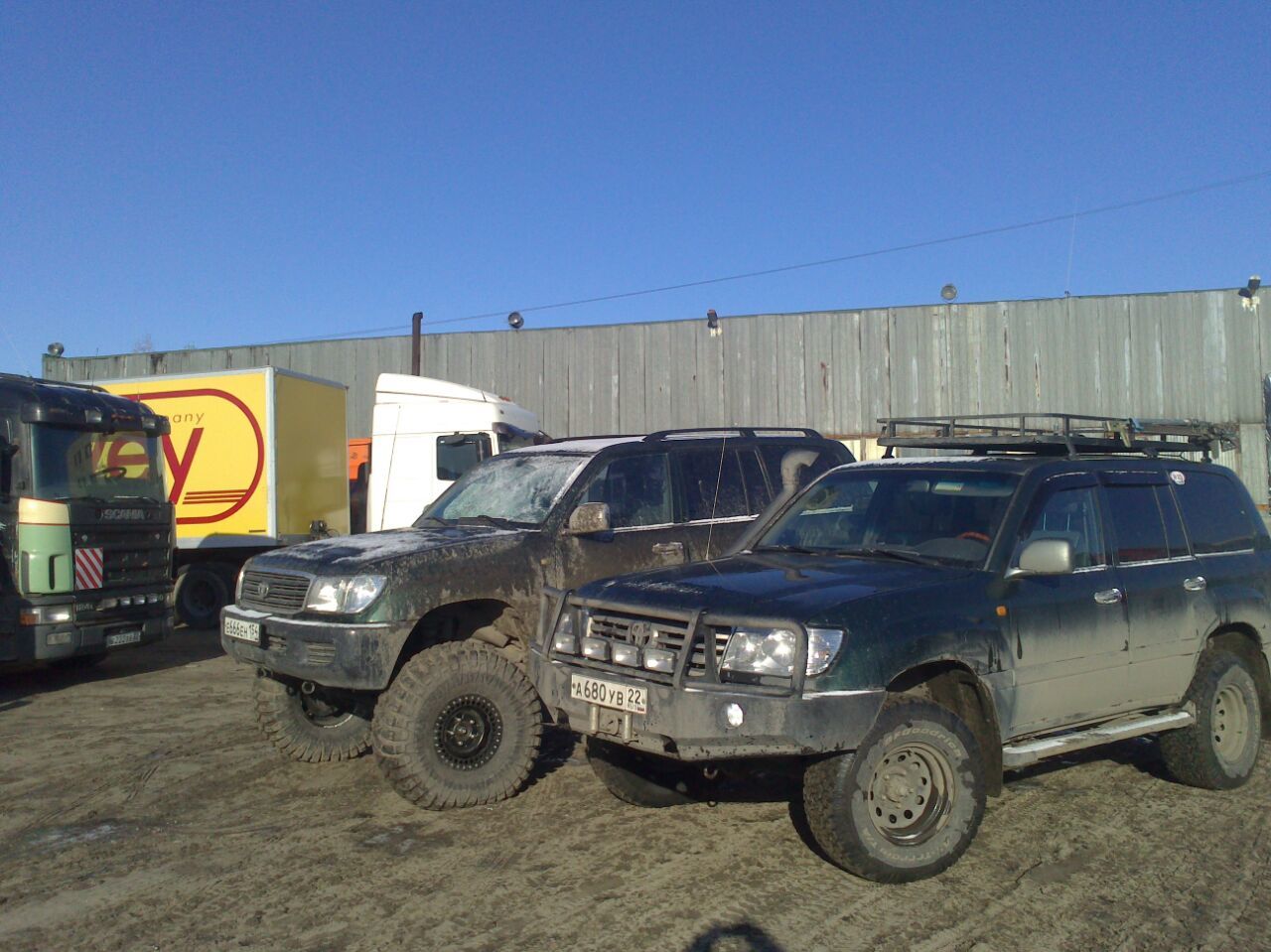

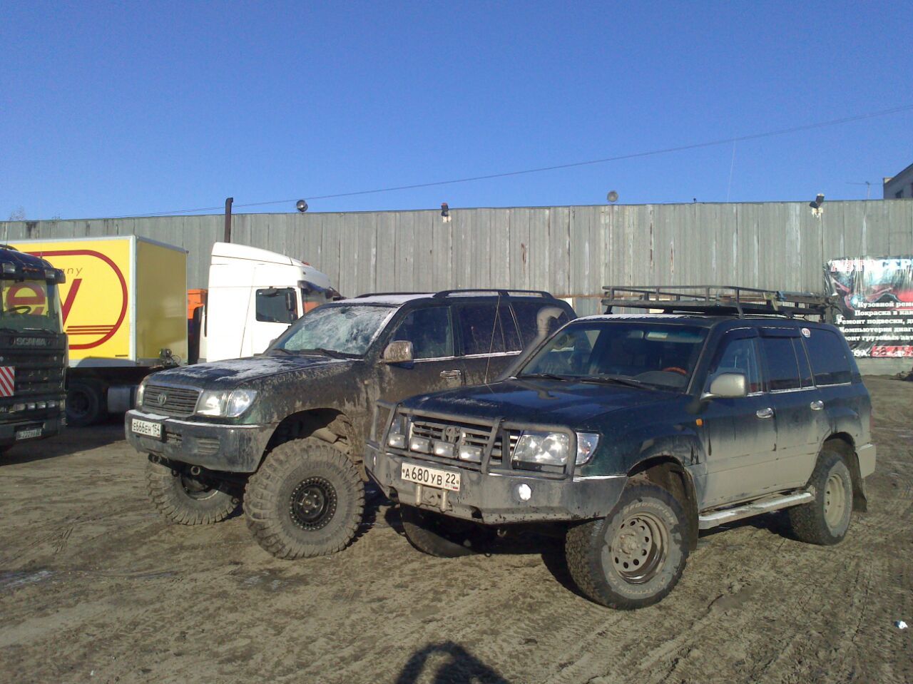

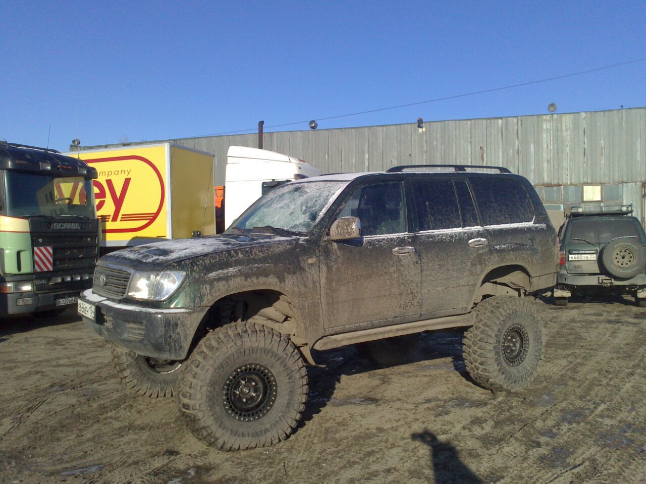

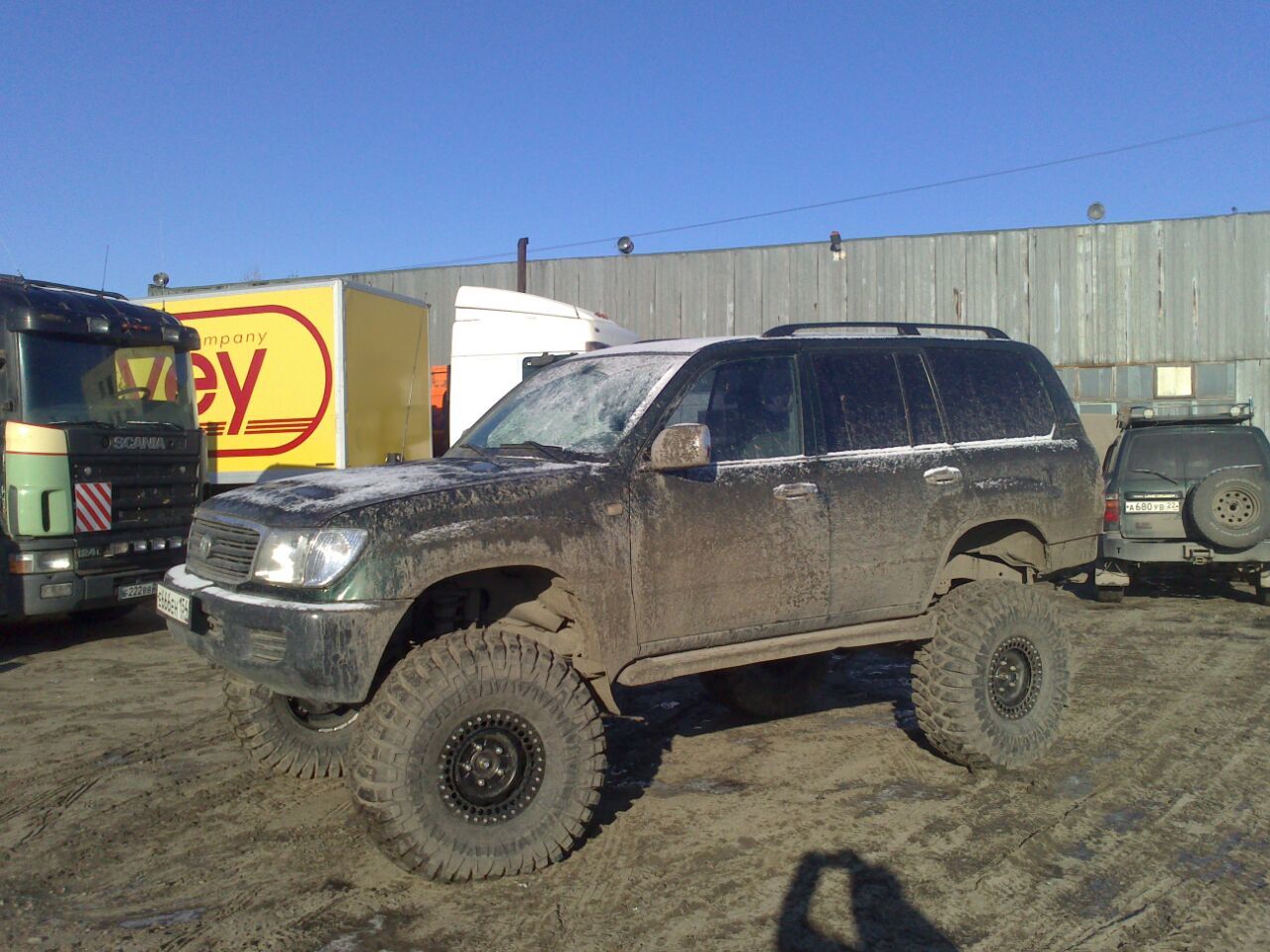

    Господа,приветствую всех !!! Судя по фото из Барнаула,мой монстр 666 уже на колесах )))
    Шины 38,5 максис на бедлоках .Единственное,о чем я сожалею,что мою машину не помыли )))
    Дениске огромное спасибо за фото,надеюсь скоро начнется обкатка )))))))))))))))
    Кстати на фото ,рядом с моей тачанкой стоит машина Дениса,лифт 2 дюйма 33 колеса.... Как разница ???

    Общую высоту замерять рано - пружины новые, да и салон пустой, веса нет совсем. На сравнительных фото ракурс не совсем удачный, но на моём 32,5" бублики и 2" пружинки)) Нужно решение Евгения по бамперу - цепляет краями за колёса. Угол кастора точно не знаю, но руль сам в серединку ложится, тормоза зачётные получились +АБС - на глине прямо тормозит, не уводит. Опять-же в отсутствие салона сильно много шумовой нагрузки. По скорости могу сказать, из опыта тех, кто ездит на более ранних образцах, что 120 вполне нормально пережёвывет, не знаю, правда, какой расход будет у бензинки )))
