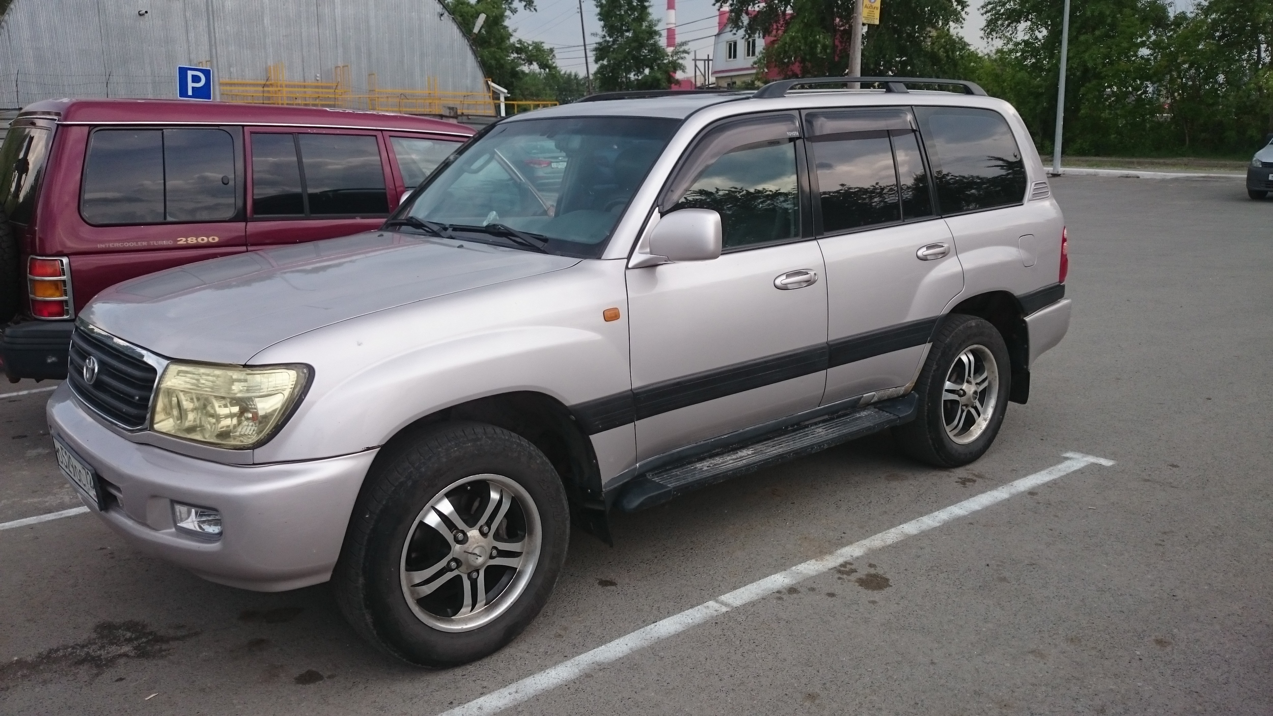

    "Привет, Что за фары?"
    Точно не знаю, купил с такими. Искал в инете - точно таких не нашёл. Скорее всего, какие-то китайские тюнинговые. Желтизна - от времени. Я их только заполировал и покрыл защитной плёнкой. Мастер, который всё это делал, сказал, что ещё одну полировку эти фары не переживут. Светят - не очень (по сравнению с ксеноном), но в темноте вполне нормально видно.

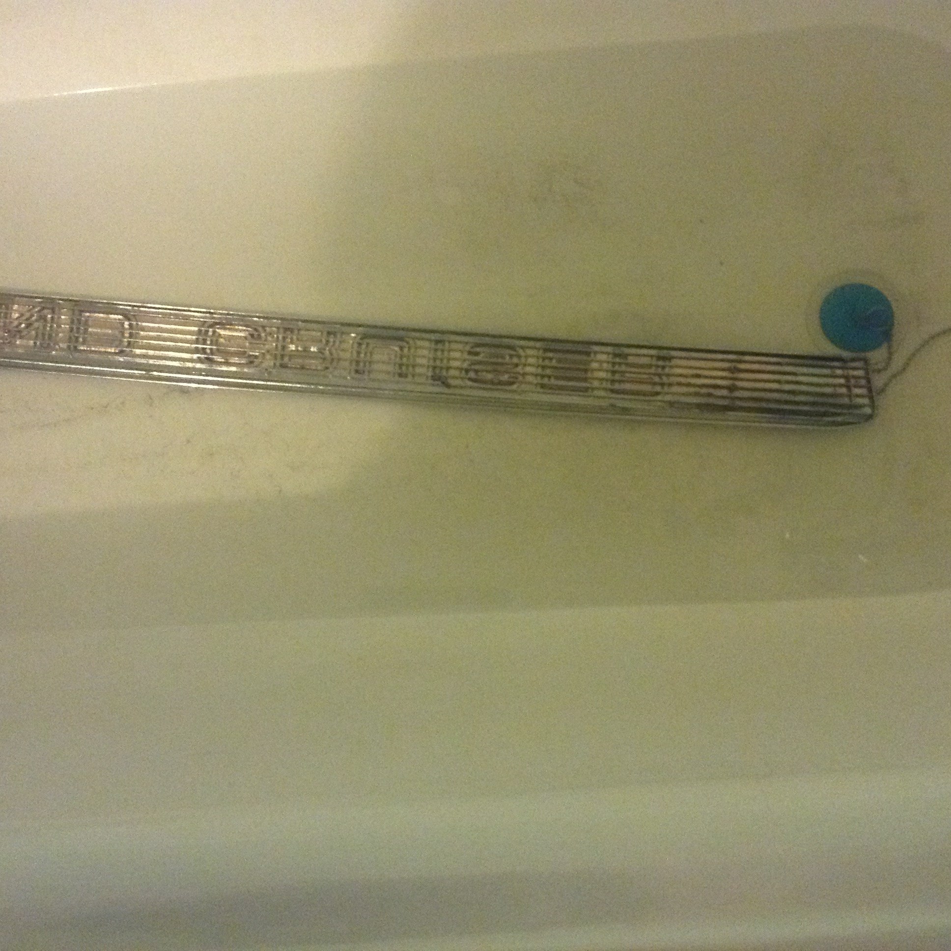

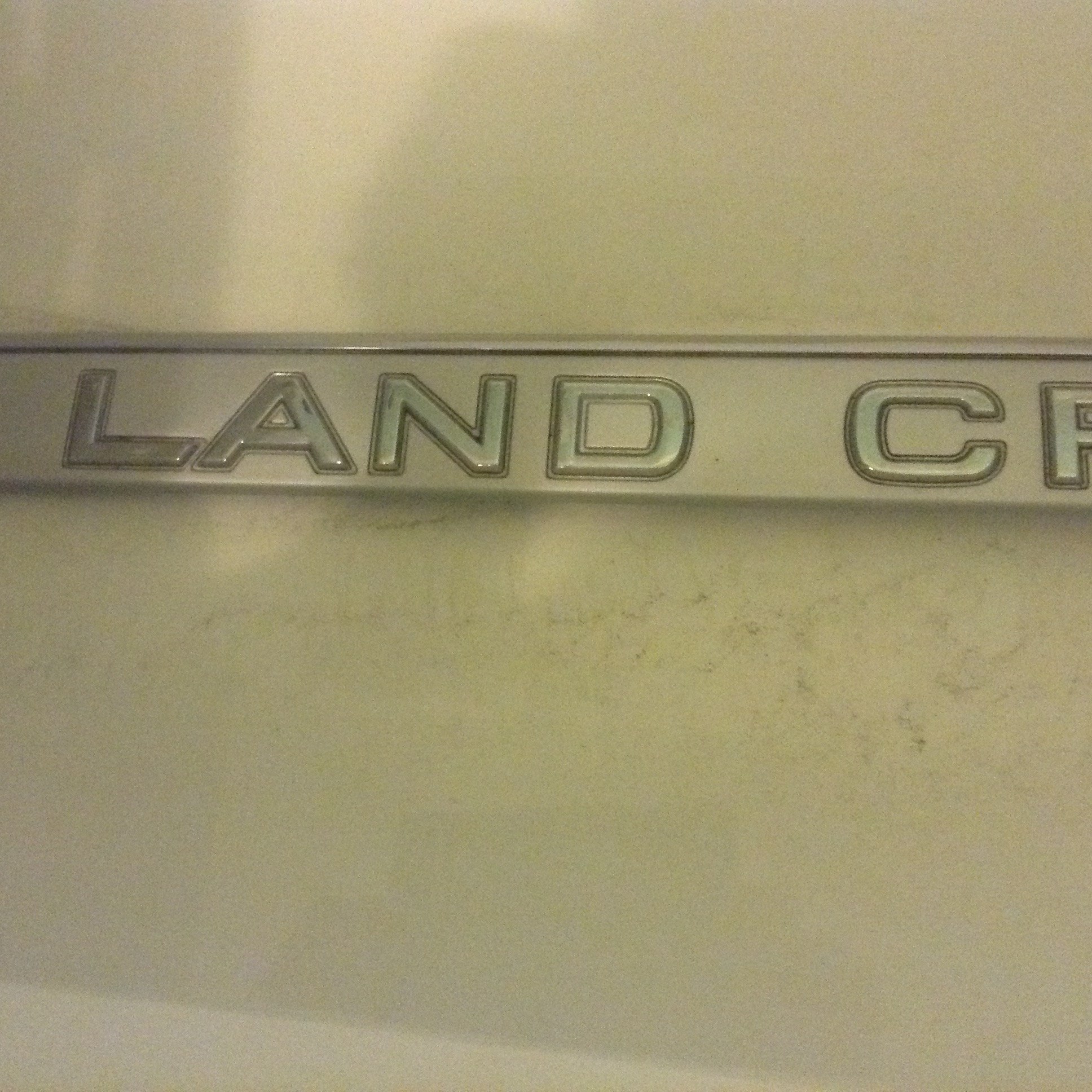

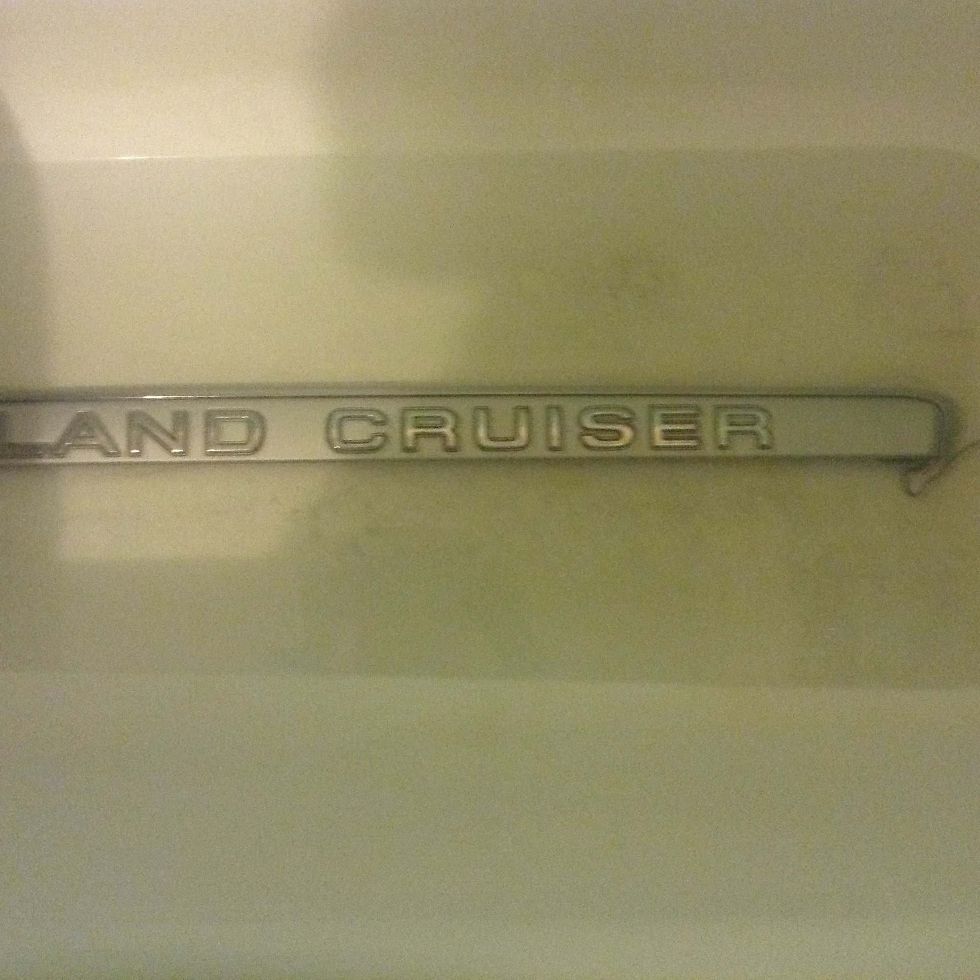

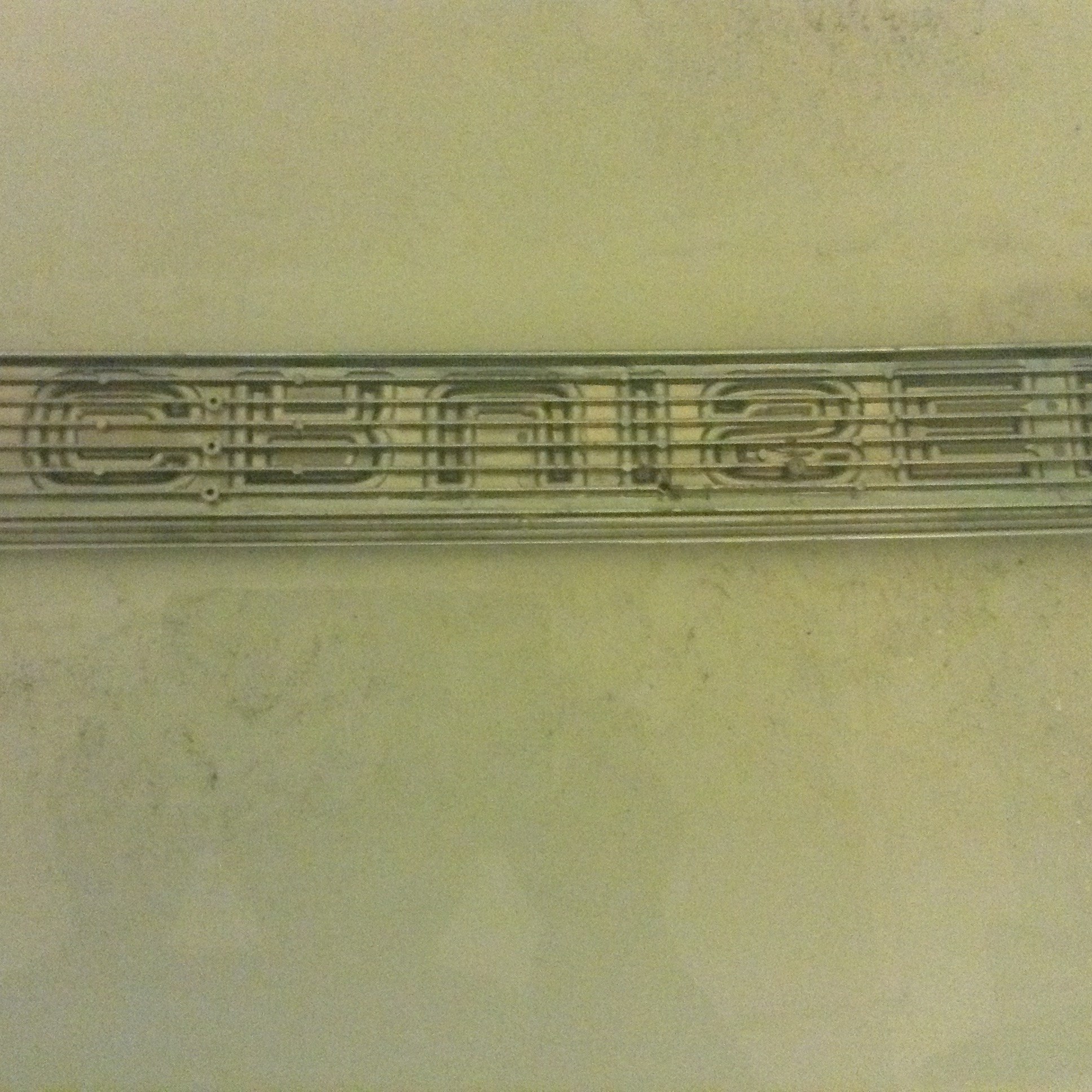

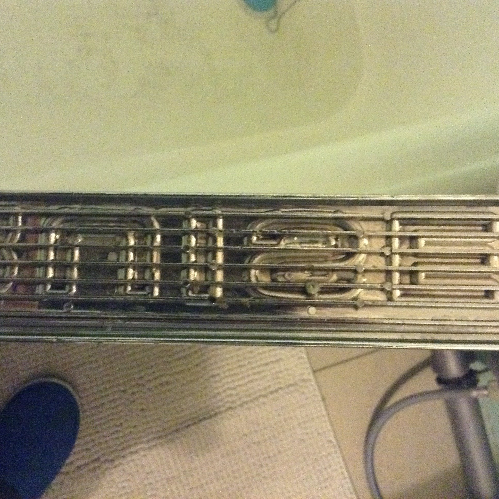

    Обычный пластик. Изнутри дохрена рёбер (жесткости?). Крепился типа 2-сторонним скотчем, но не узким, а во всю ширину накладки. ХЗ что это такое. Какой-то бутил, лентой широкой, нарезанный в размер, заводская фича (Китайская), имхо
    2 слоя краски - сначала типа хрома, буквы -зеркало. Как восстановить - хз.
    Пока отмокает в ванной в растворе Фери и мыла. Перед этой процедурой накладка чуть не зеленой пошла ( типа меди неприкрытой на воздухе)
    Возник вопрос - чем широким (во всю ширину накладки) приклеить (как было) или другие варианты есть?
    Клипс не никаких, просто на скотче

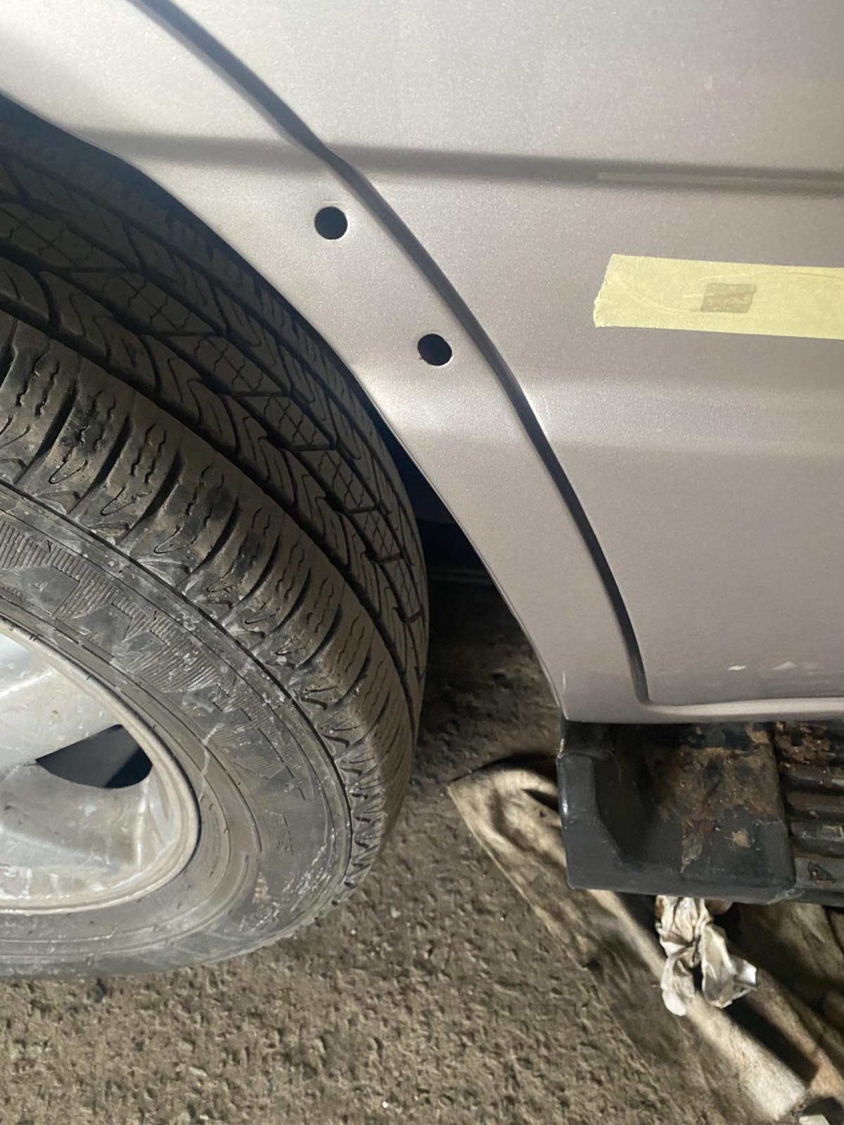

    Добавлю свои "пять копеек", или как сейчас модно говорить - Лайф-Хак, по демонтажу с кузова молдингов, ветровиков, шильдов и т.п. элементов, которые крепятся на двухсторонний скотч. Знаю, что многие используют для этого канцелярский нож. И сам я раньше так делал, пока однажды не осенило. Чтобы уменьшить риски повредить лакокрасочное покрытие и сам демонтируемый элемент, удобнее воспользоваться капроновой рыболовной леской-плетёнкой. Достаточно одного метра.  Заводим плетёнку под молдинг, надеваем перчатки (чтобы не порезать руки), наматываем пару-тройку витков лески на руки и не сложными движениями срезаем деталь. При этом скорость работы вас приятно удивит.
    Изменено пользователем Luvrlord_1
    • Откуда: Архангельск
    • Машина: ТHL 3.5 FWD
    4 часа назад, Luvrlord_1 сказал:
    Клипсы не помешают такому методу?
    • Откуда: Благовещенск/Владивосток
    • Машина: TLC 100 VX 2007 2UZ
    10 часов назад, swyazist сказал:
    Нужно смотреть по каждому конкретному элементу. Леску можно и перезавести. Может и не везде удастся полностью ей резать. Что касается молдингов на дверях и крыльях, мне доводилось снимать с сотки широкие молдинги, как на LX. Для этого я снимал дверные карты и подкрылки, чтобы обеспечить доступ к клипсе.  На сколько помню, там хитрые клипсы, состоящие из двух элементов скрепленных саморезом. Точно не помню, выкручивал саморезы из клипсы полностью или ослаблял, а при демонтаже молдинга поддавливал и направлял каждую клипсу изнутри.
