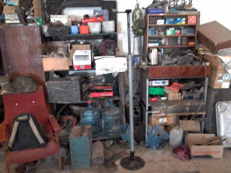

    За те деньги которые ты отдашь за работу можешь купить стойку простейшую (винтовую) и поменять сам.
    Последнюю я брал за 6.000р. Мне винтовые нравятся больше чем гидравлика. Там ломаться нечему, только винт иногда трансмиссионкой смазывать надо.
    Да, ну и яма конечно нужна.
    Казак что за стойка такая хитрая для снятия коробки, винтовая?

    21 минуту назад, Camel сказал:
    600 кг грузоподъёмность. 5.600р отдал. Сначала хотел треногу сделать, потом передумал. В яме так удобней (манёвров больше))).

    Только что, Казак-берег сказал:
    Ёмаё , и как с ней управляться? там же коробку надо вперёд назад двигать, а с этого шеста она прямо на ногу сыграет.
    мы с товарищем козой снимали. вроде безопаснее, но тоже свои приколы.
    • Откуда: с Дону
    Не играет.  Про треногу я уже написал, а насадки разные ставить можно.

    • Откуда: с Дону
    6 минут назад, Казак-берег сказал:
    Это для ямы идеальный вариант, особенно когда переднеприводные и коробку вбок надо отодвигать. Ну и для дома.
    Для подъёмника есть другая.
