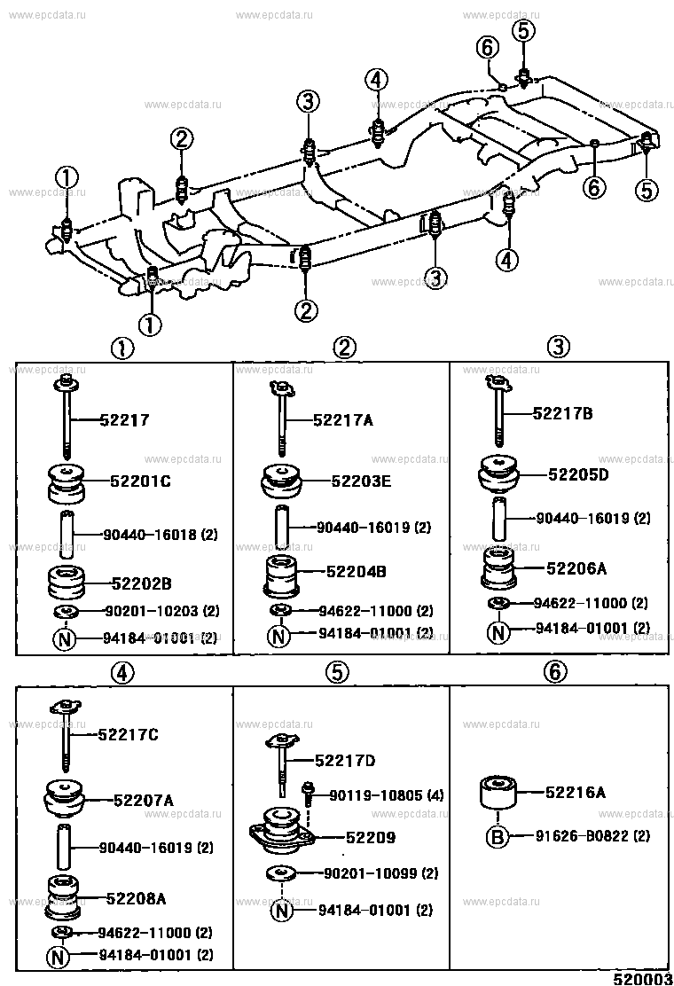

На длинных точно нет такого:
Изменено пользователем badzai
Вставить фото
  • Откуда: Москва, Беляево
  • Машина: TLC-80VX HD-T МКПП
3 часа назад, badzai сказал:
да, точно нет. я проверил.
только ты не там смотришь - надо в разделе "панели и компоненты задней части пола" - деталь 57179  http://www.japancats.ru/toyota/Parts.aspx?Model=932d640f-f55d-44ca-94ec-3d782af0c7a0&Unit=a29f3f89-0ace-4611-9dc4-5cd333da82b1
  • Машина: тойота сурф 1996 1kz-te, мкп, мультимод, truetrac перед, e-locker зад, лебедка Electric Winch 12000 х 2
4 часа назад, badzai сказал:
Есть и на длином и на коротком и на сурфах 185 всех
Намер этих долтов 90119-10850 их 4 шт
