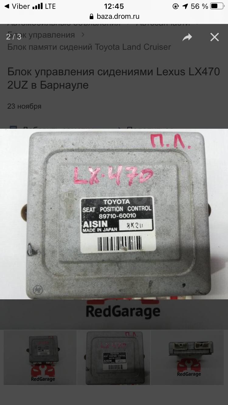

    Приветствую!!! Народ подскажите пожалуйста, где физически в салоне находится? Хочу с дтпэшной снять
    • Откуда: Хабаровск
    • Машина: TLC 105 2005
    Под водительским сиденьем, к самой сидухе прикручено. Я его у себя вырезал.

    Машина Рестайл дизель вх. Хочу память сидений, руля и зеркал сделать. Водителей двое. Чтобы кнопку  памяти нажал сел и поехал, а не тыркать и под себя все не настраивать заново))) руль поставил от 100 рест все работает сиденье тоже эл. Вот и задумал попробовать!!! Кто нибудь может дать дельный совет? Заранее благодарен!!!
    • Откуда: Усть-Илимск
    • Машина: TLC 105 комплектация_LEXUS
    10 часов назад, SashaLC100 сказал:
    Бодик менять, и шину мпх проверять
