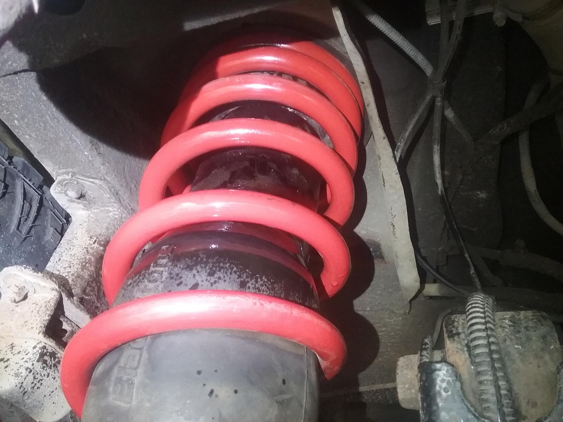

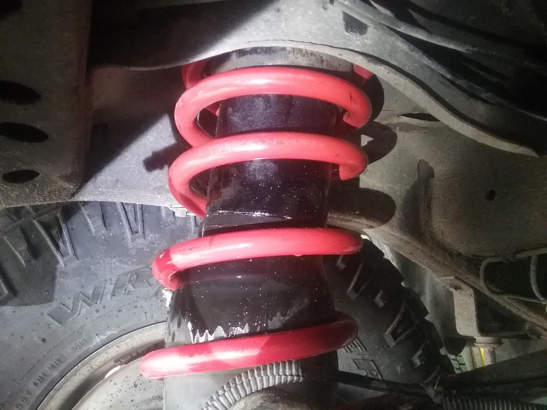

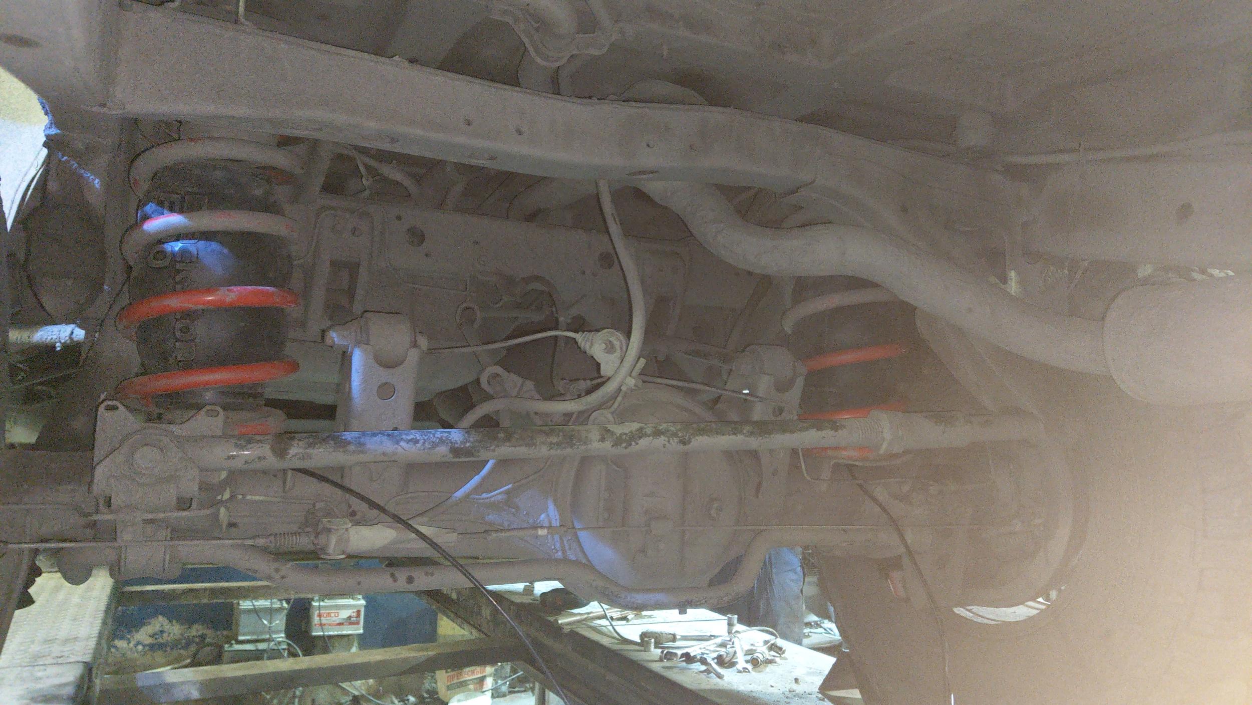

Весна выдалась весьма плодотворна на улучшайзинг. Помимо видоса внедренны 4 пневмоболонна в каждую пружину с индивидуальной регулировкой.
Тынц

25.04.2022 в 17:23, Goryna сказал:
Тынц
Да, интересно было бы взглянуть на баллоны..сам давно подумываю на зад поставить, что-то вроде BlackStone с ручной подкачкой, но вроде там нужно родные отбойники отрезать..
7 часов назад, hobo сказал:
Не отрезать, а под нужный размер сделать из металла. У меня а итоге долго не проходили. Пойдут для асфальта и грунтовок.

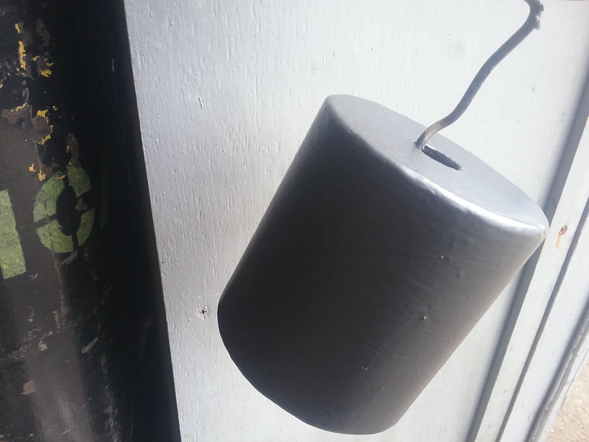

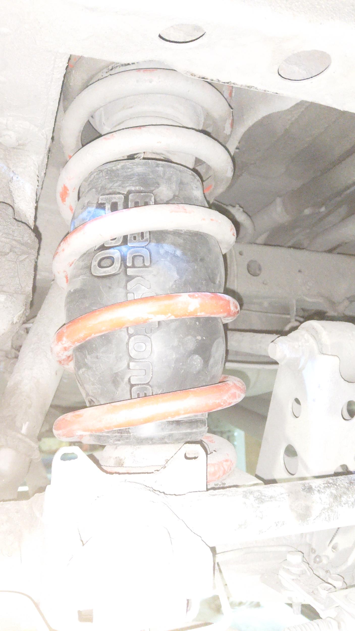

  • Машина: TLC 105
30.04.2022 в 09:51, hobo сказал:
Абсолютно верно. Надо отрезать на отбойнике 2 кольца.
IMAG2264_BURST002_COVER.thumb.jpg.d70c26c6e9592719494f38029de43957.jpgIMAG2263.thumb.jpg.68d235dfc68819758b80ff6d57fdedcb.jpg
@Goryna  Родной отбойник подвижный, подушку будет взламывать снизу.
Делал из металла.
  • Машина: TLC 105
@Вадим Лавриц мы говорим наверно о разных подущках. Я и @hobo пишем именно о BlackStone последней версии, у которых заводское крепление на двух шпильках в чашу пружины. Что у вас там может ломать я не понимаю. Моим задним балонам скоро год и я честно ну просто не понимаю что может сломаться.
1 час назад, Вадим Лавриц сказал:
Что  и как там может выломать если рабочее состояние балона это быть постоянно распёртым в пружине. При максимальной подвижке отбойника он просто сядет на балон что является естественным рабочим процессом.
@Goryna Да, первая не крепилась, вторая версия крепится, но сути не меняет. У меня прожили чуть больше года , я про подушки.
  • Машина: TLC 105
@Вадим Лавриц в группе ватсапа по 105 я не один с подушками. Максим Шириков путешественник с Якутска на 105 тож с подушками - ни у кого проблемм нет. Ваша проблемма мне абсолютно не понятна.
P.S я наверно первый у кого на 105 подушки ещё и спереди и каждая из 4 подушек самостоятельный пневмоконтур.
@Goryna  Не люблю спорить, пытался подсказать свою ошибку, но судя по всему ты учишься на своих, а не на чужих. Всё, отстал.
