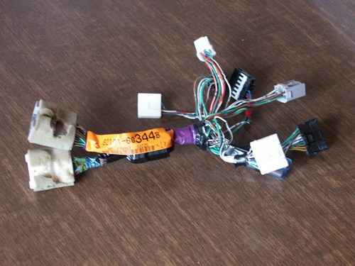

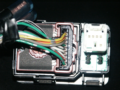

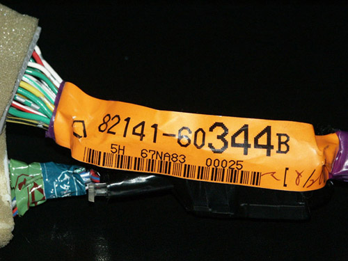

и жгут к нему
  • Машина: TLC HZJ78 - 35" MTZ, Dobinson 2", Kitchen
Черная кнопка подогрева зеркал:
84875-60010
