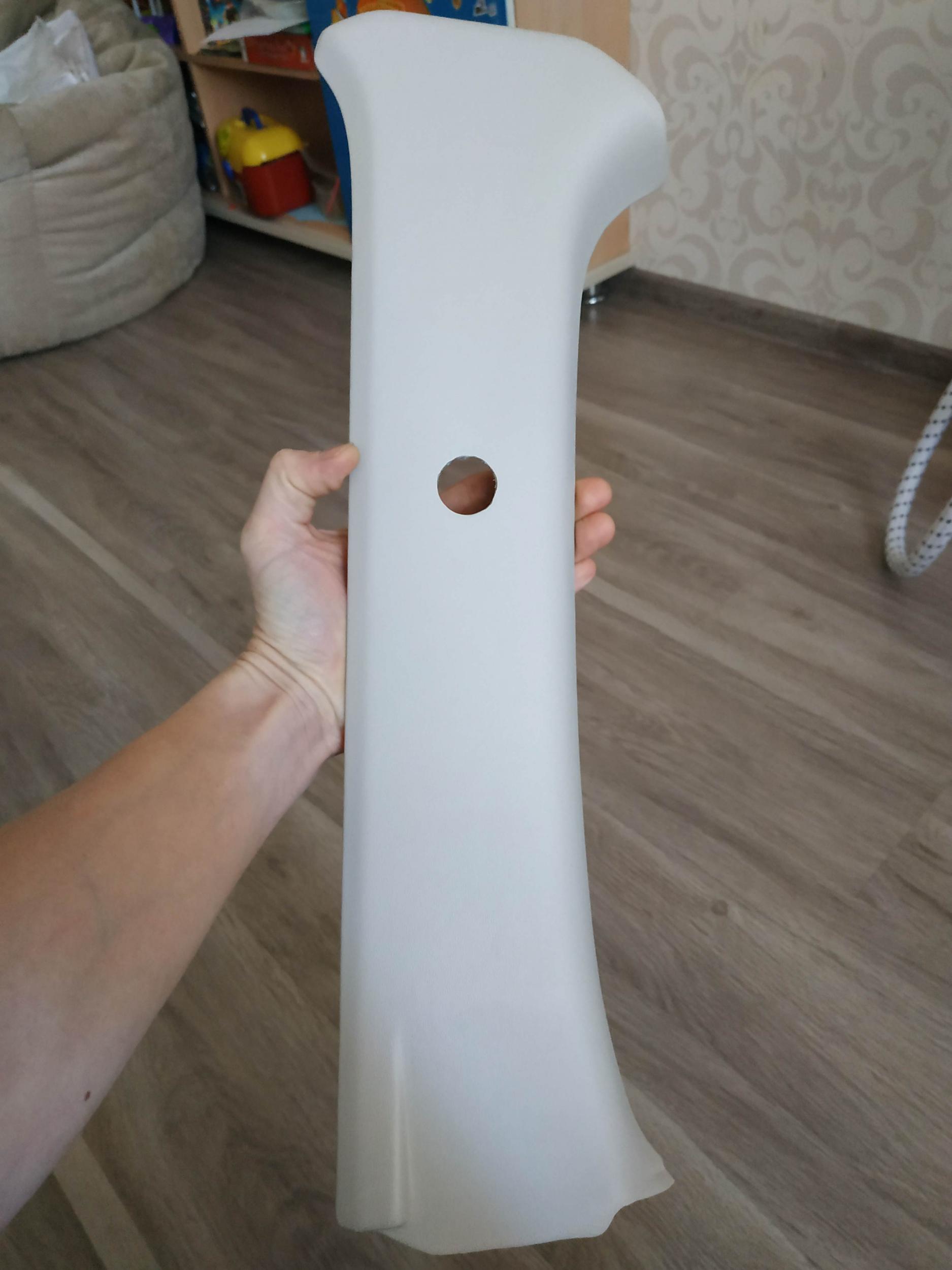

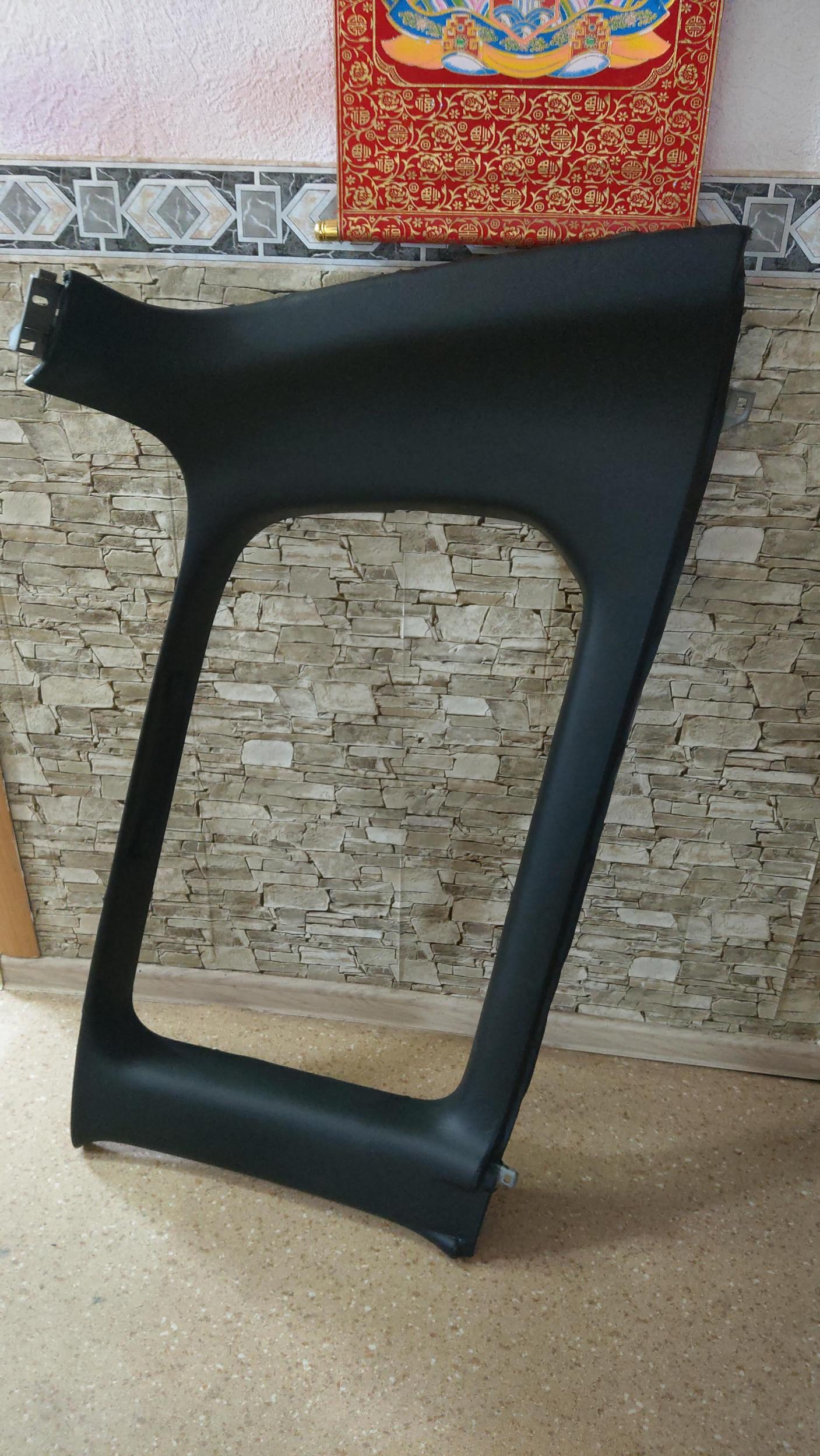

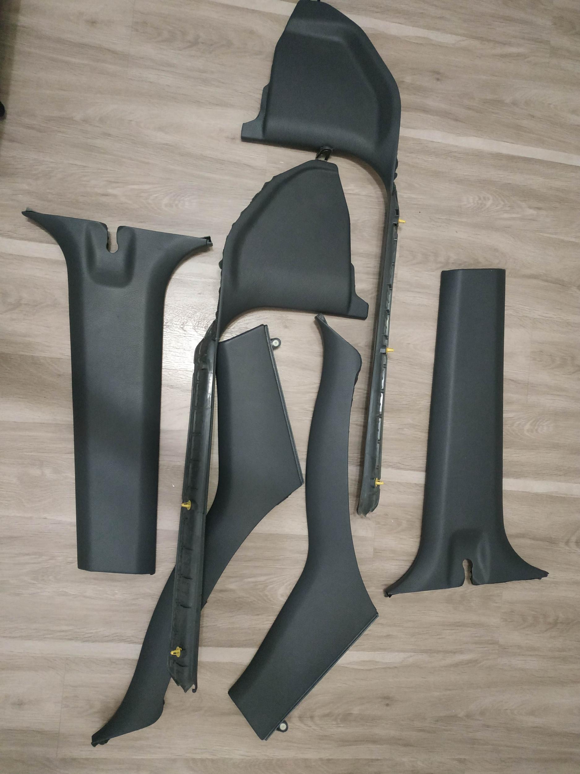

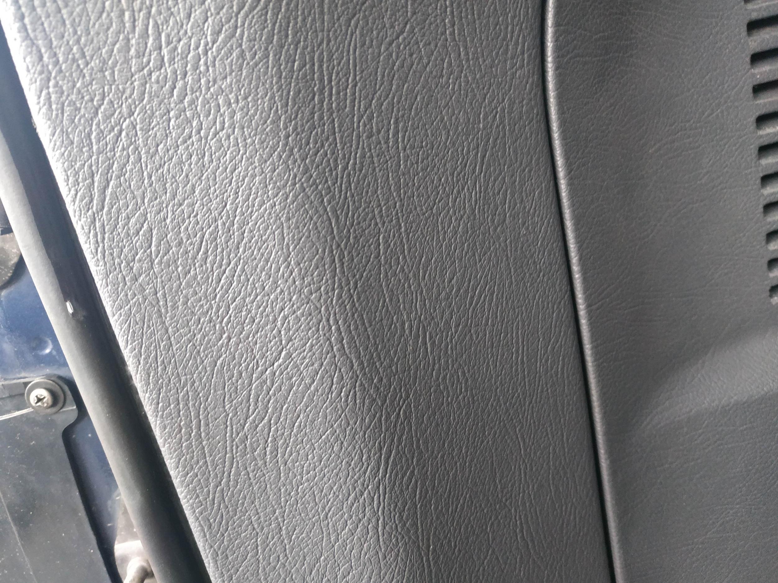

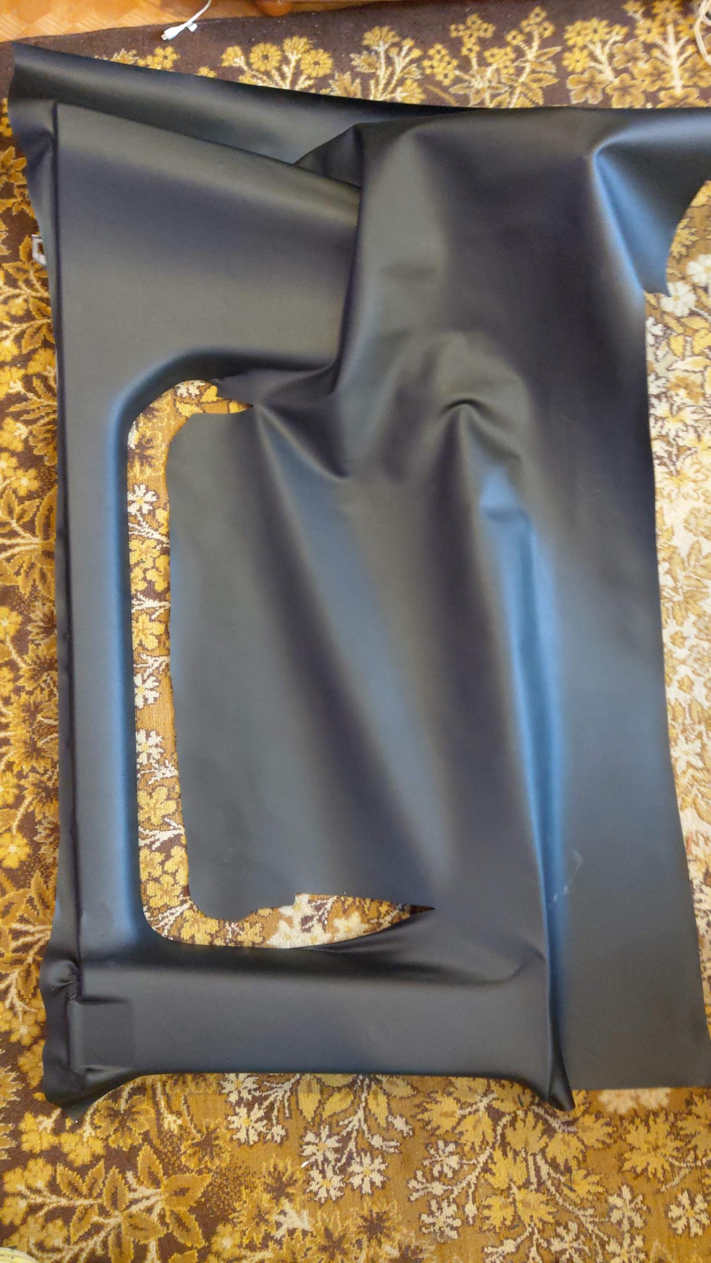

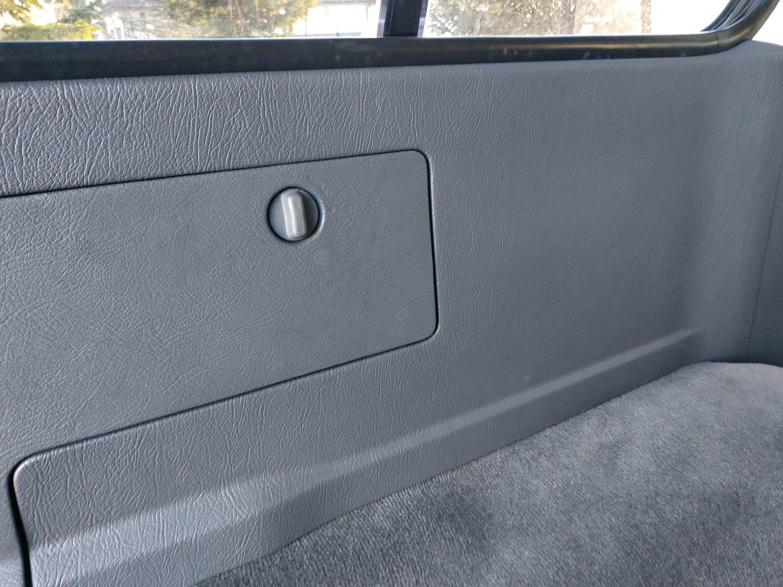

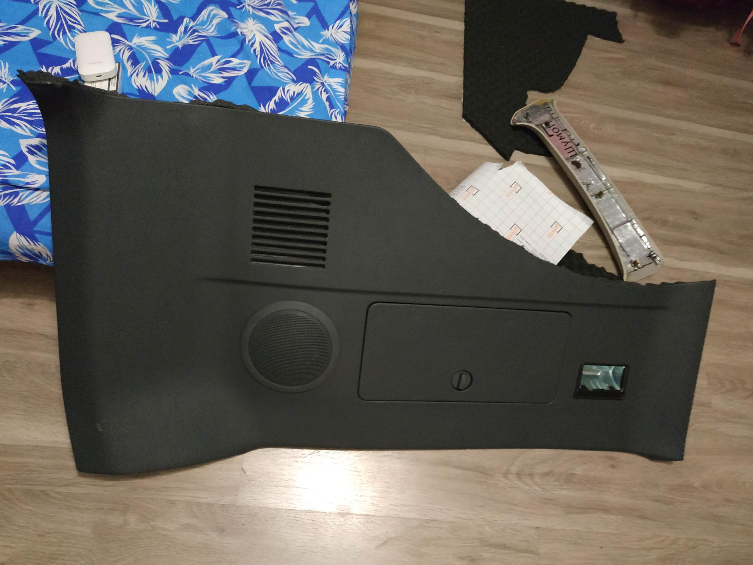

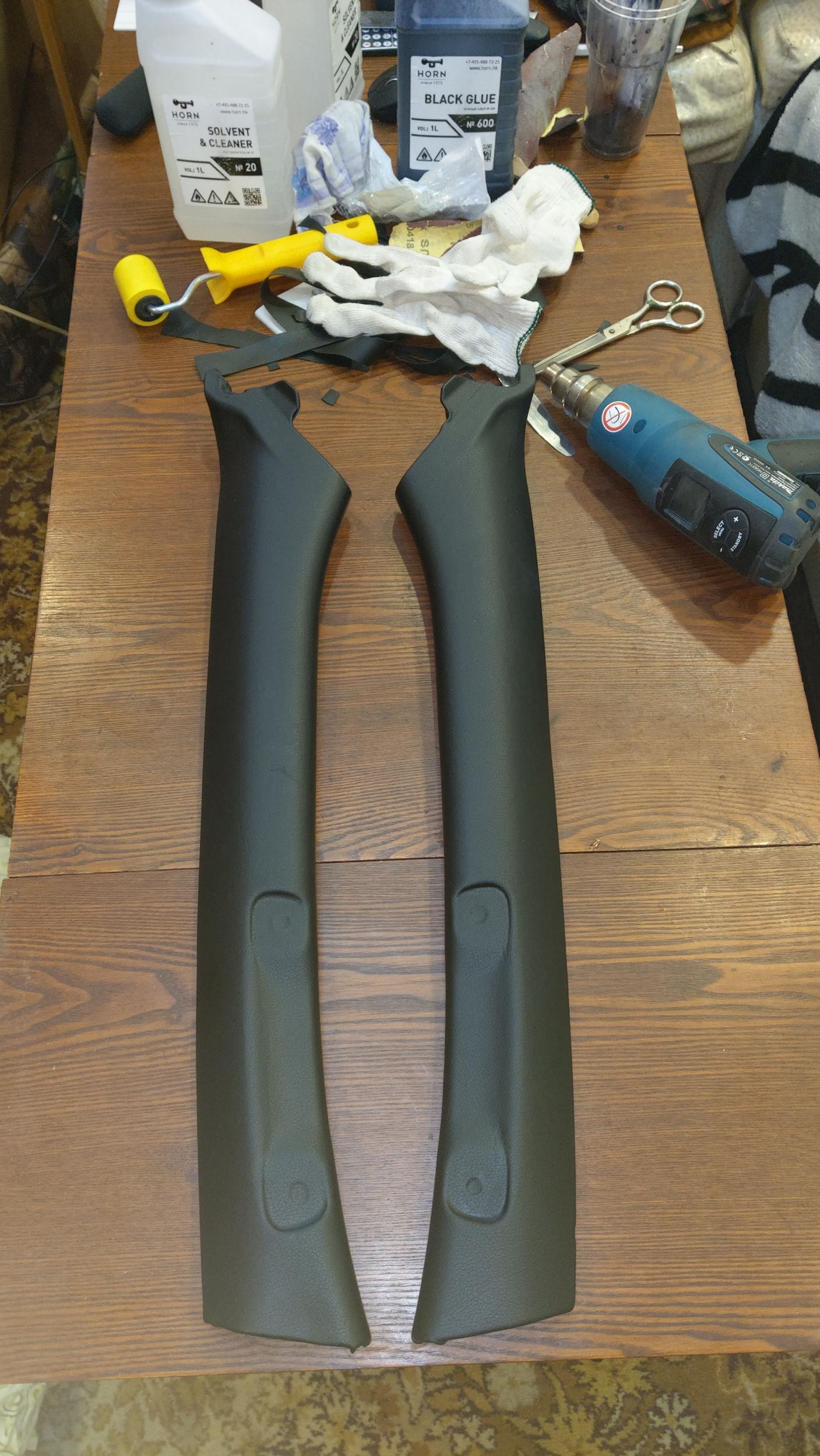

    Потихоньку перетяжка салона у меня идет. Вместе с реставрацией всей машины. Перетянул почти всё. Скоро установлю и выложу фото. А пока вот фотографии отдельных деталей. Нижнюю часть пластика обтянул темно-серым, максимально приближенным по цвету и фактуре материалом. Верхнюю часть пластиковых деталей светлым (к сожалению пока только одна фотография). Номера материалов выкладывал ранее.

    В маленьких стаканчика нужный объем. Лучше конечно подготовить несколько деталей. Вообще у Хорна есть активатор, разбавитель и сам клей. Если деталь такая, что нужно сильно натягивать материал, то надо активатор добавлять 100%. Если растяжка не сильная, то без активатора можно обойтись, просто клей 1 к 1 разводишь с разбавителем (он у Хорна - Сольвент называется, хотя химически это чистый ацетон).

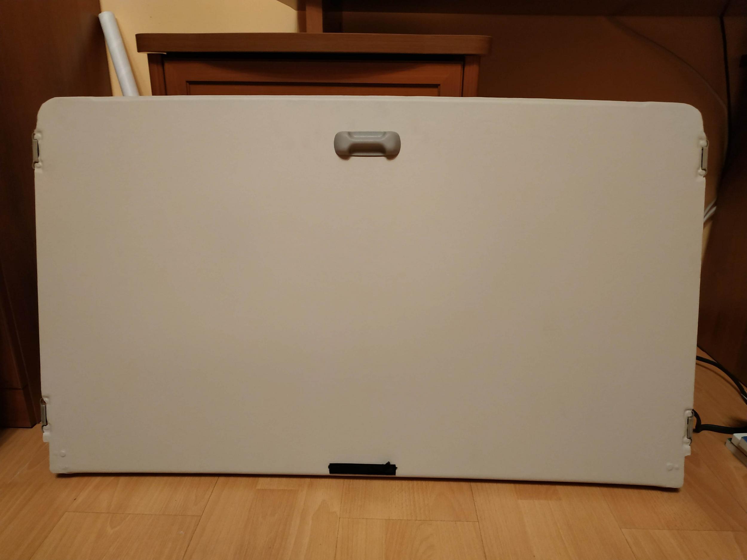

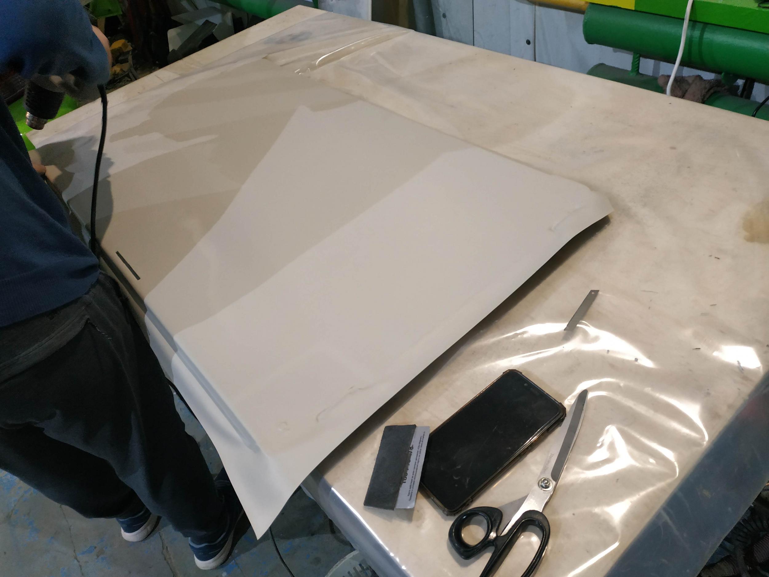

    У меня всё давно готово. Все детали салона обклеены, кроме нижней части торпеды. На три недели пришлось всё забросить из-за работы, учёбы и недельной командировки в Москву. В среду по плану установка новой акустики, а до этого момента ничего надеть не могу. Вот потом всё надену и сфотографирую.
    Вот на затравку оклейка шторки люка.

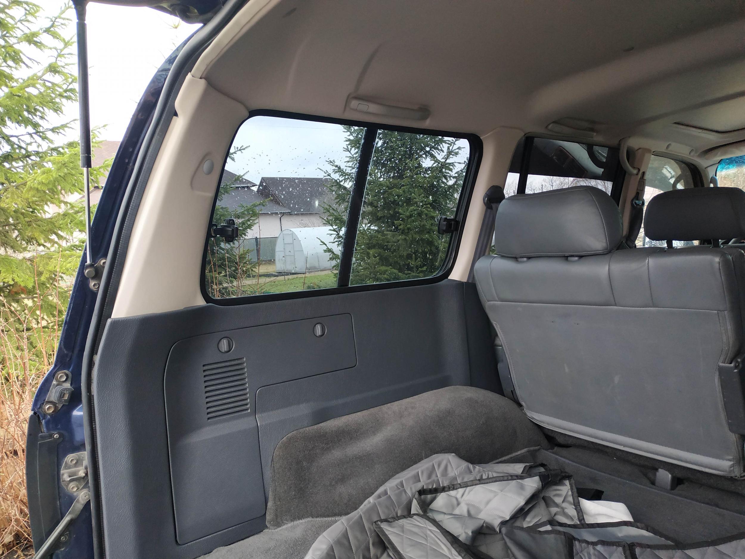

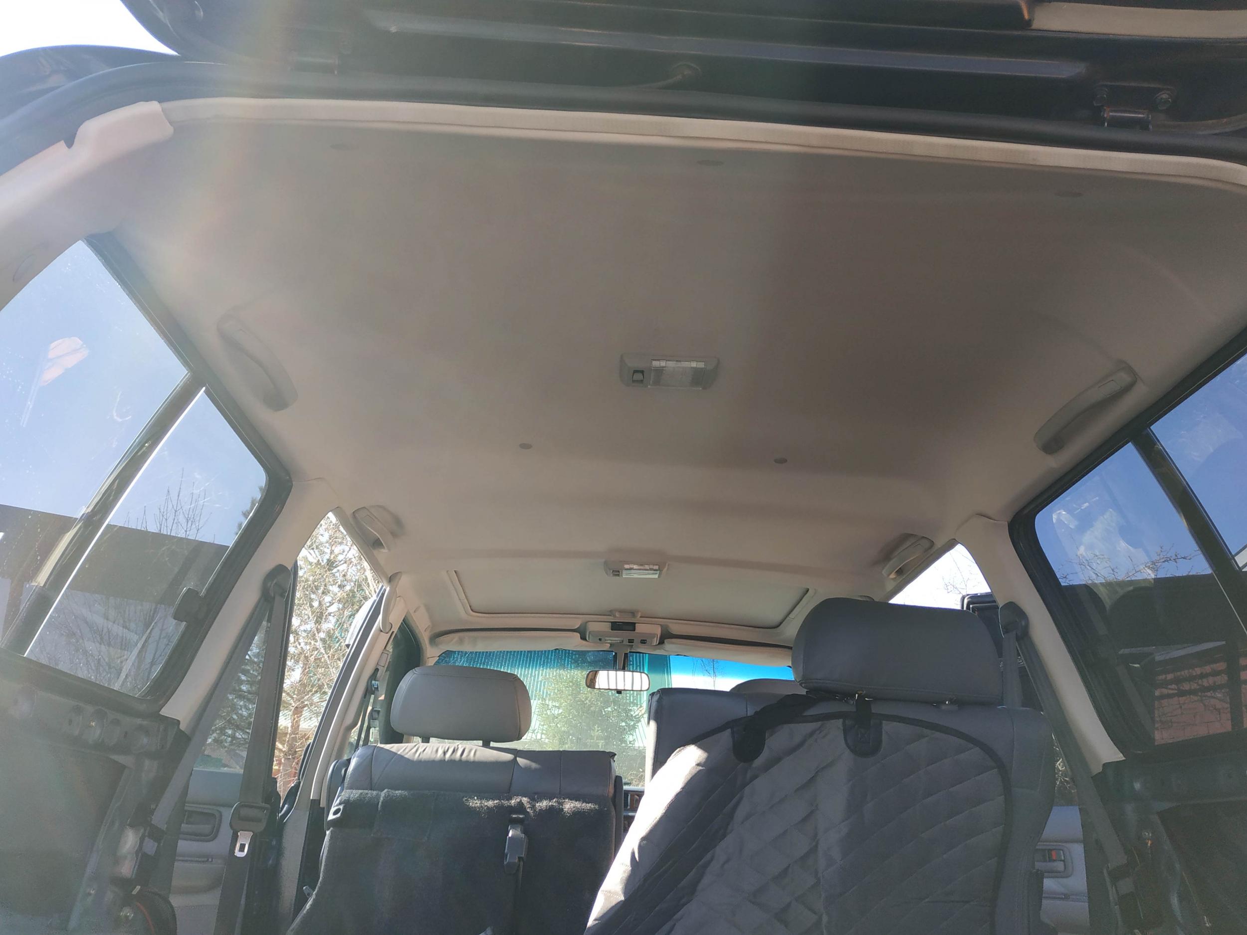

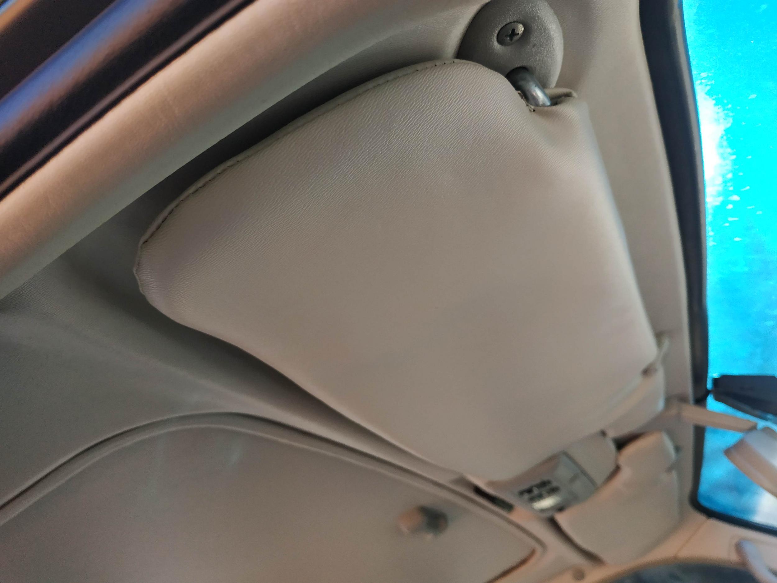

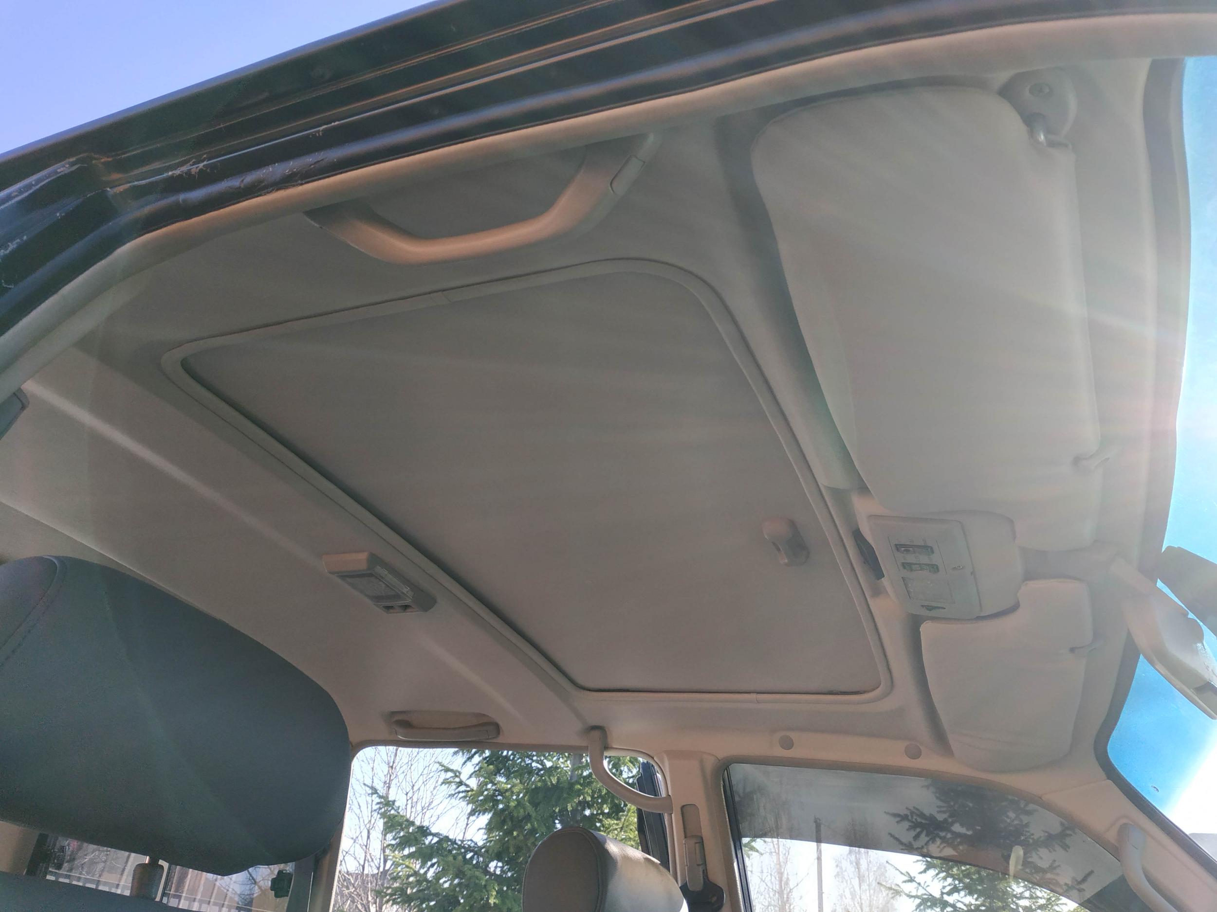

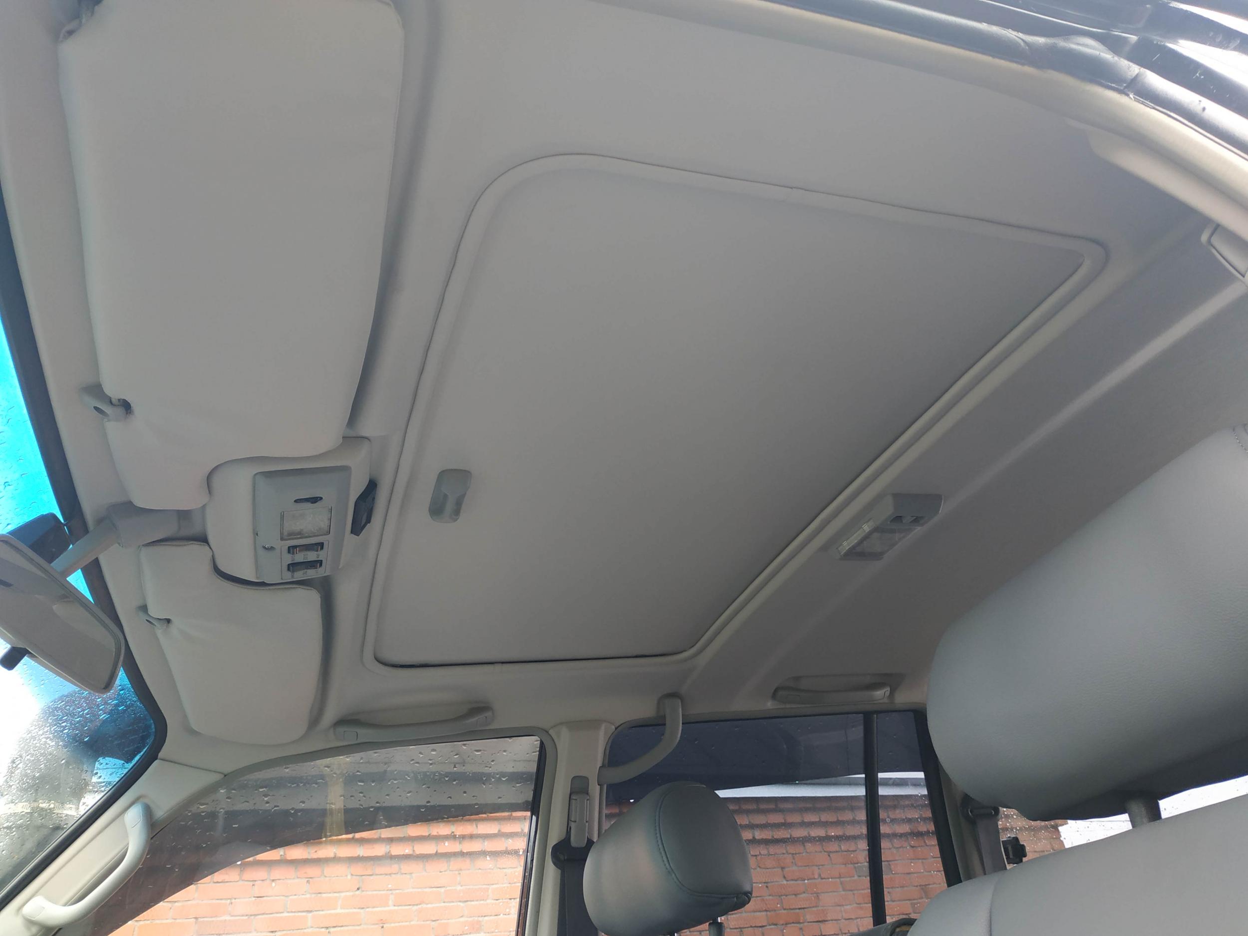

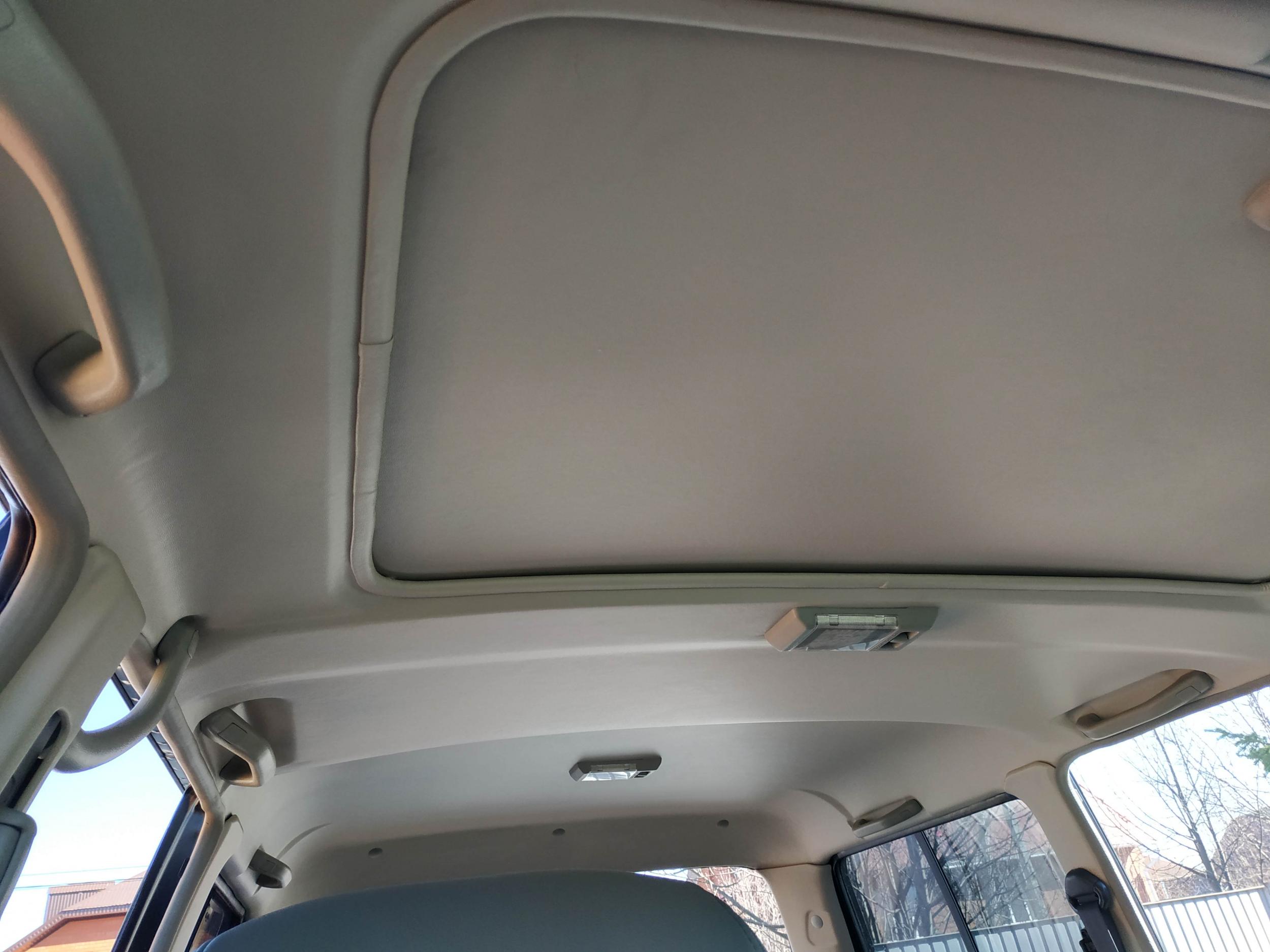

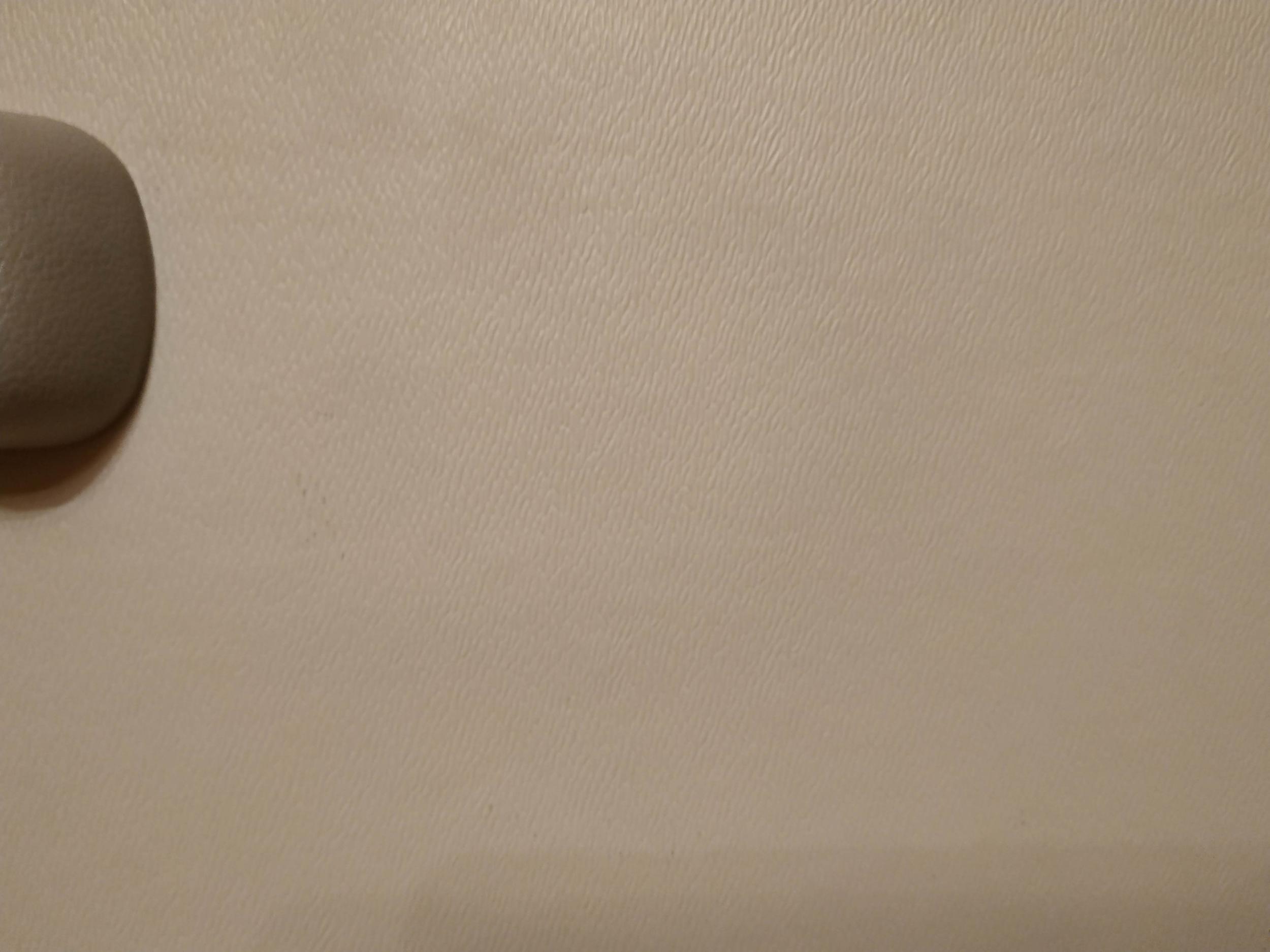

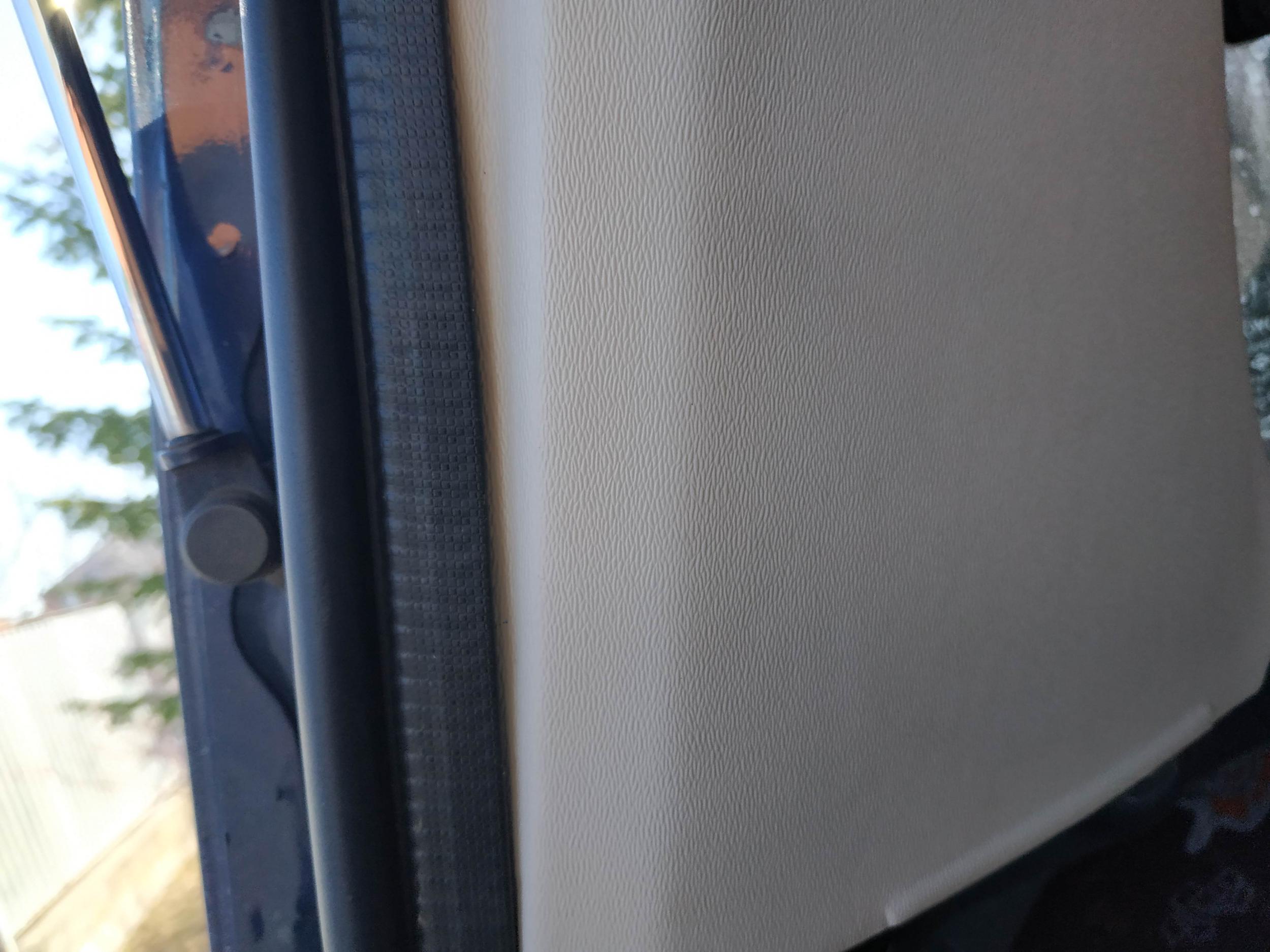

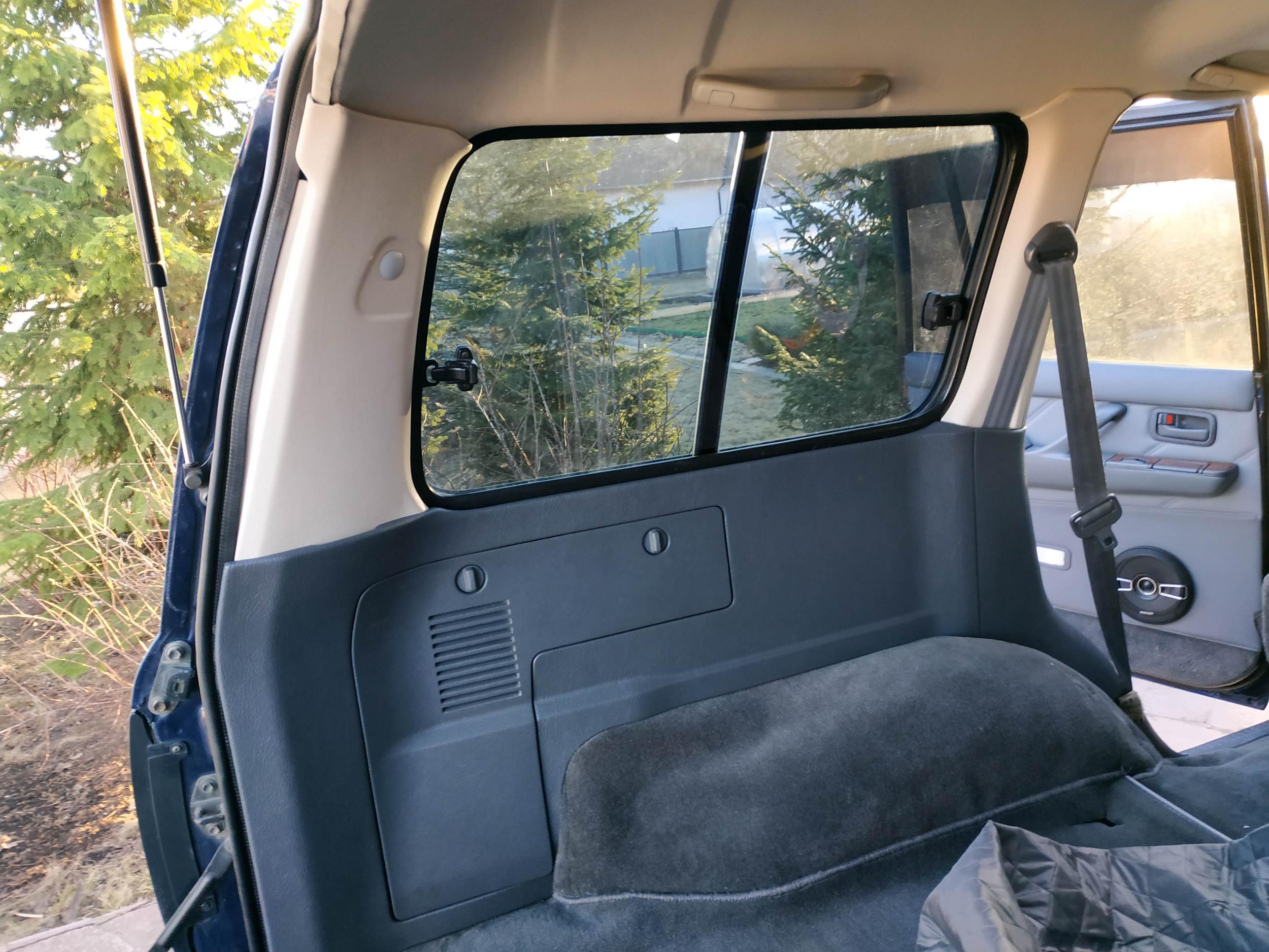

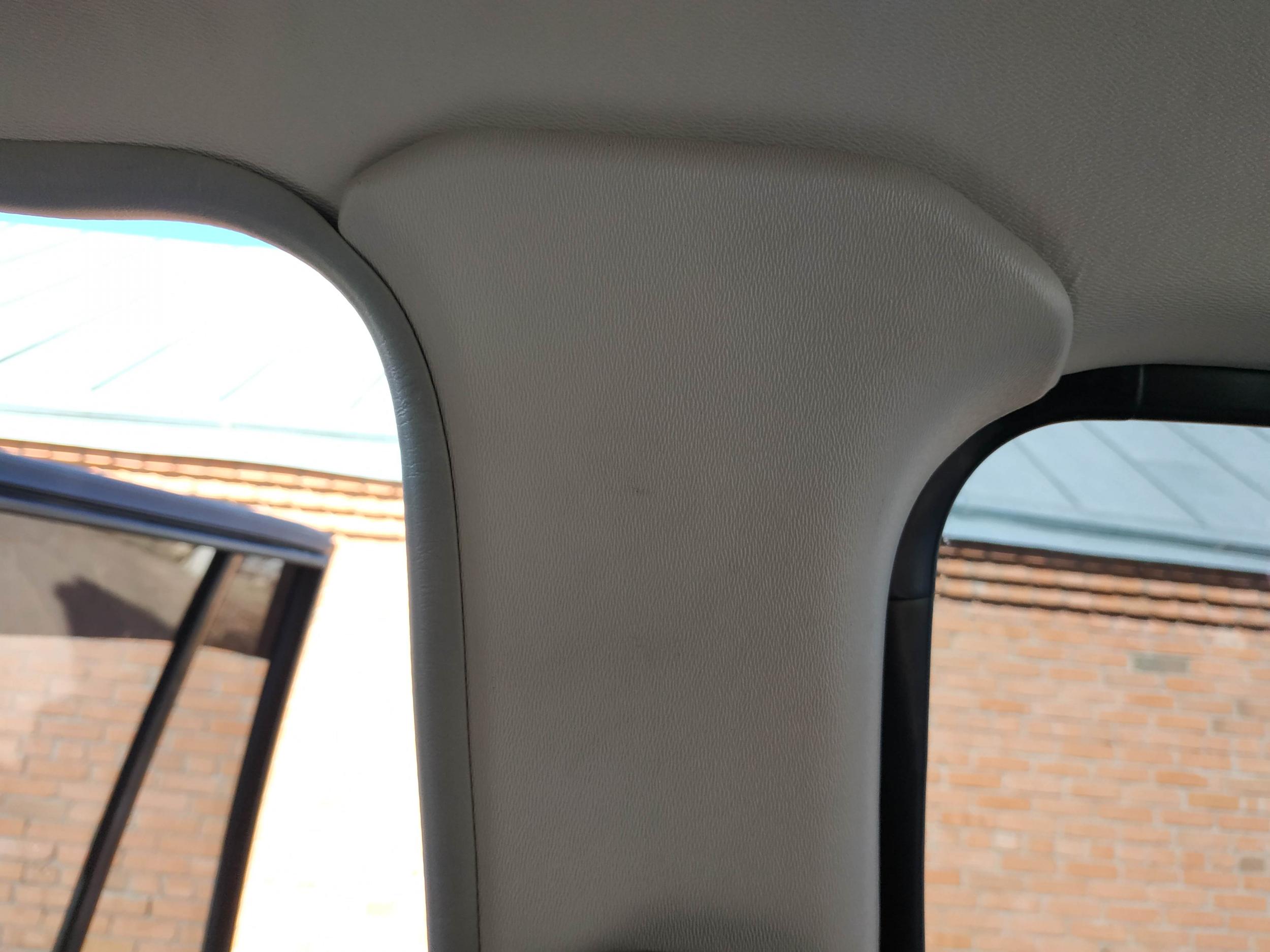

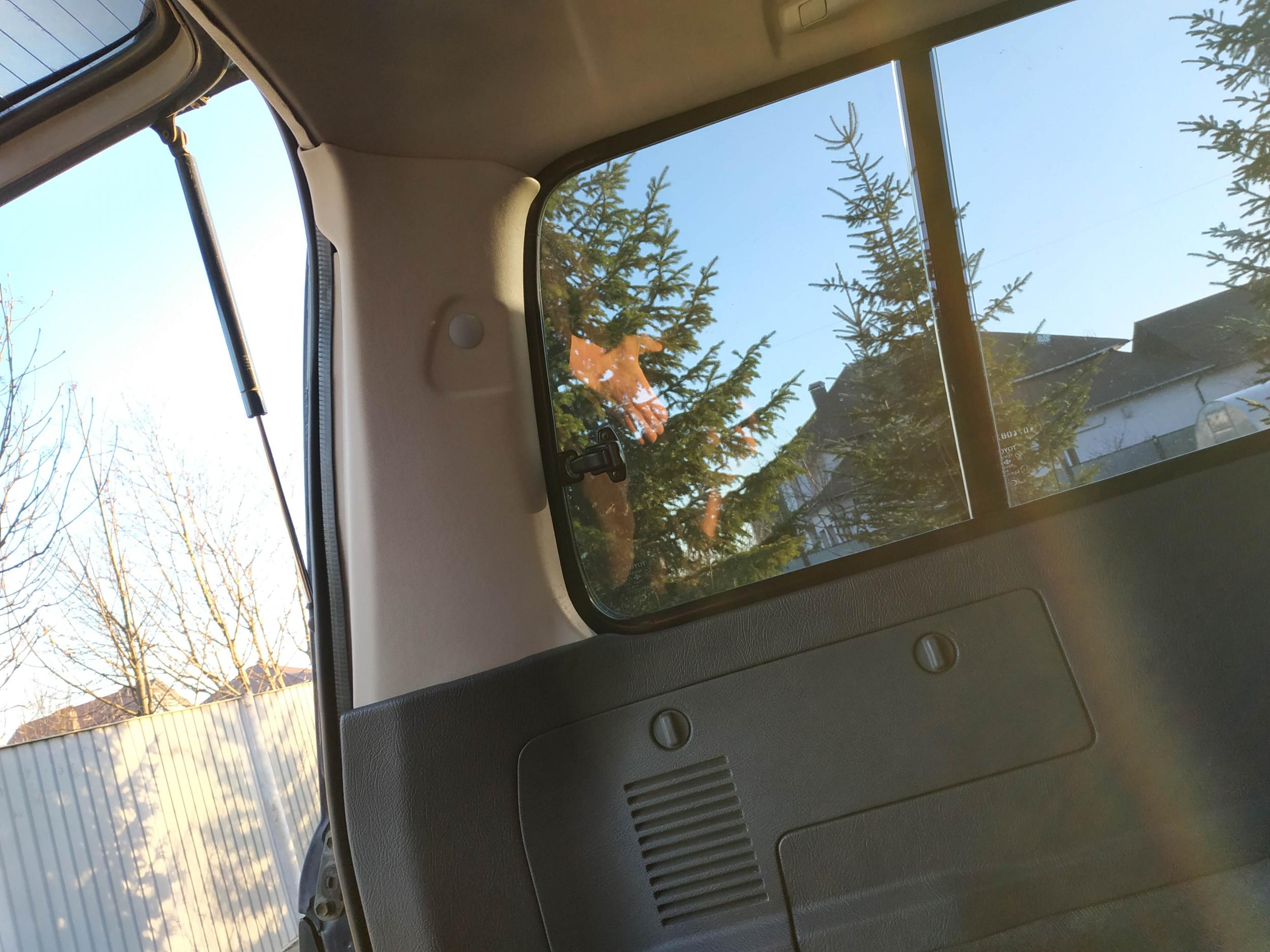

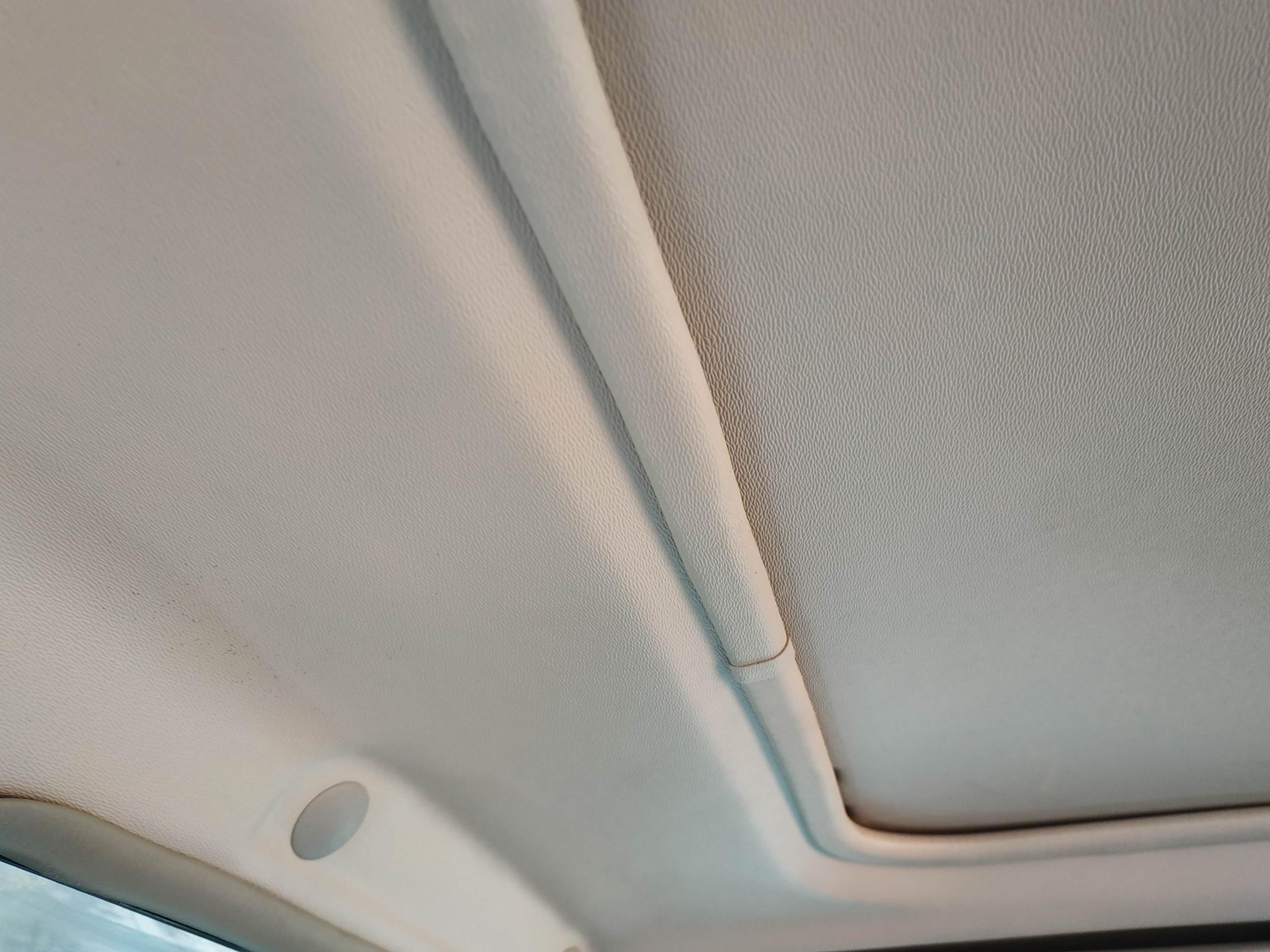

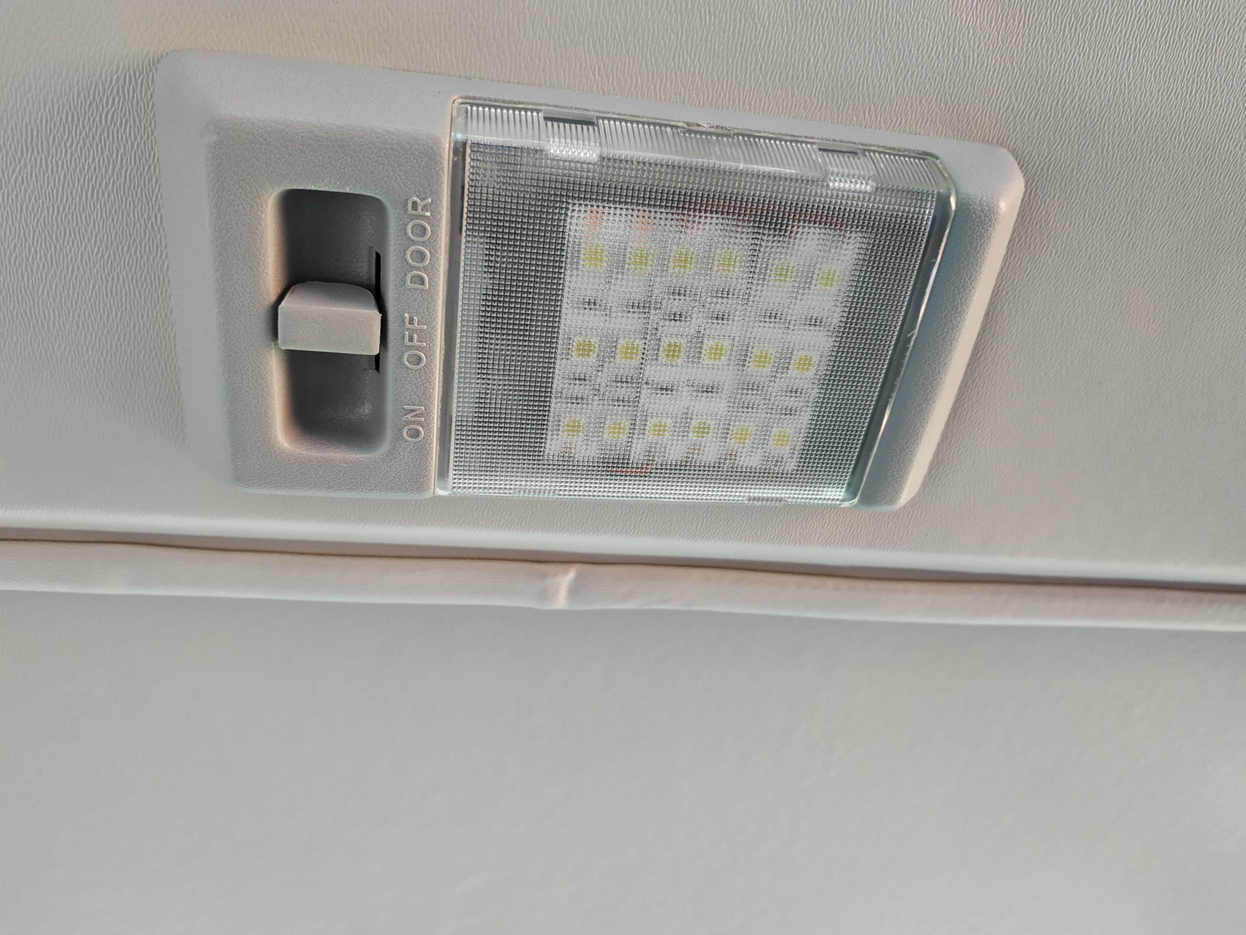

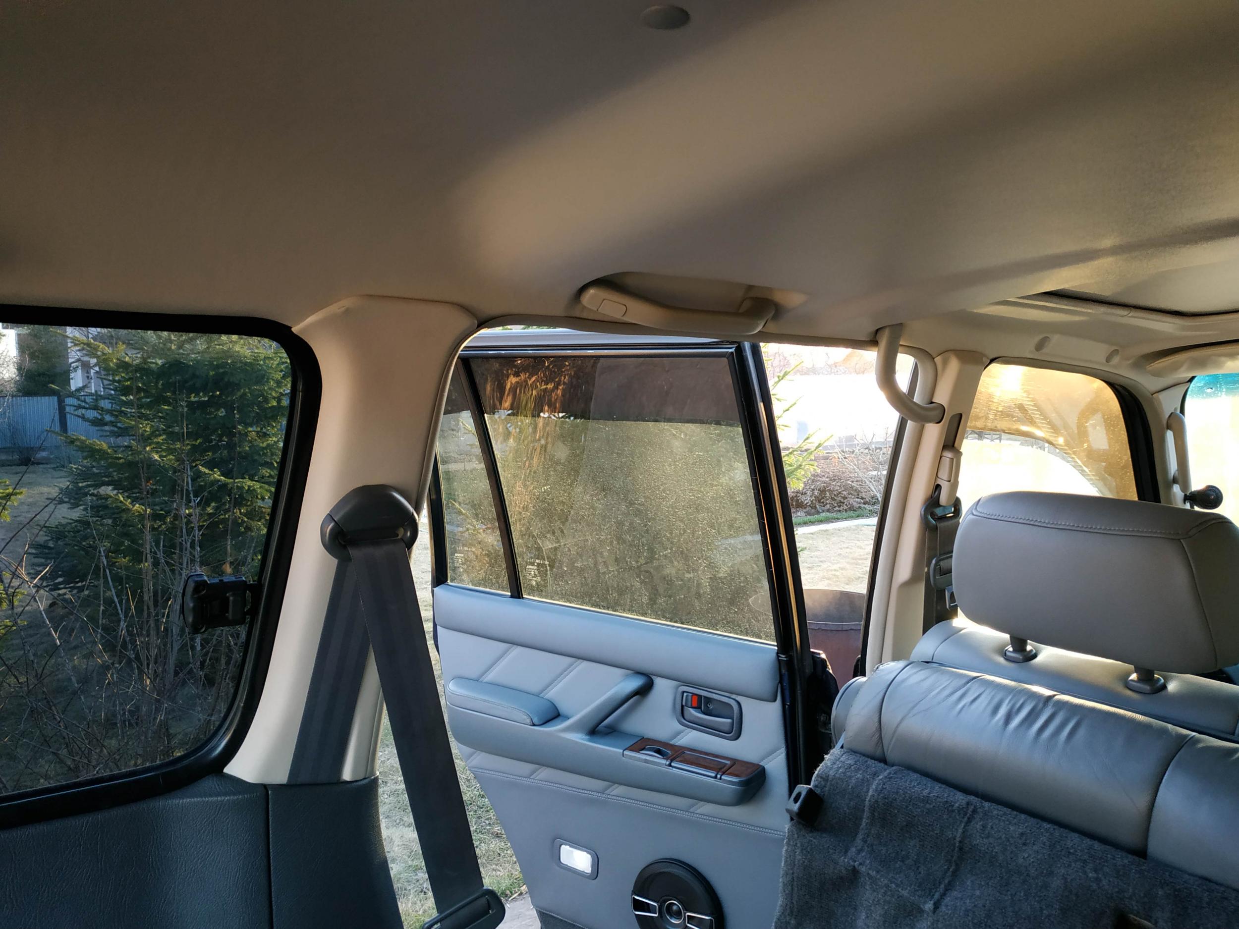

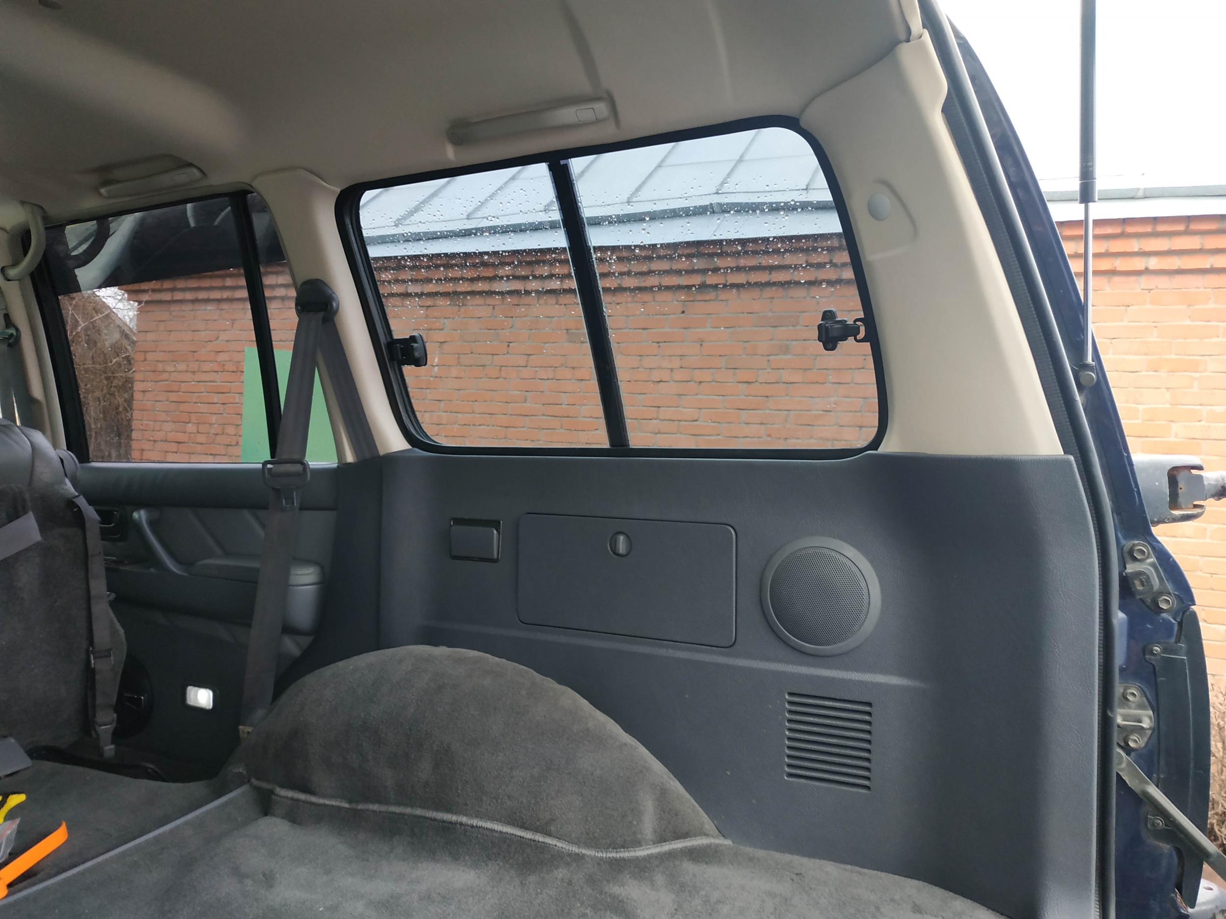

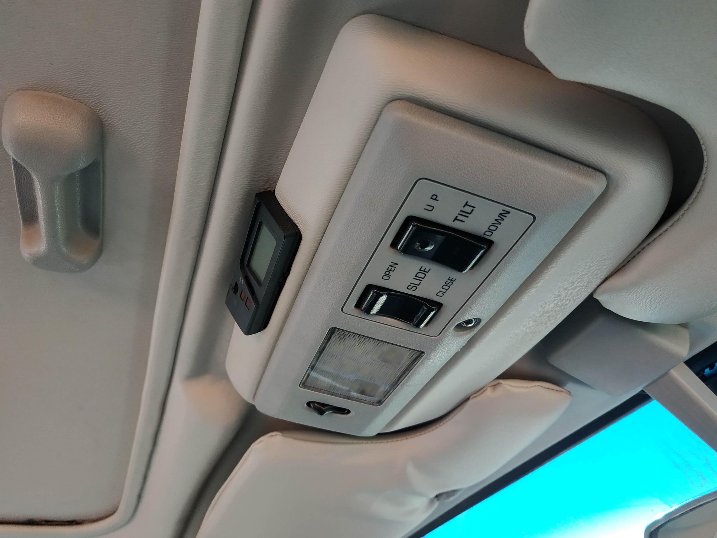

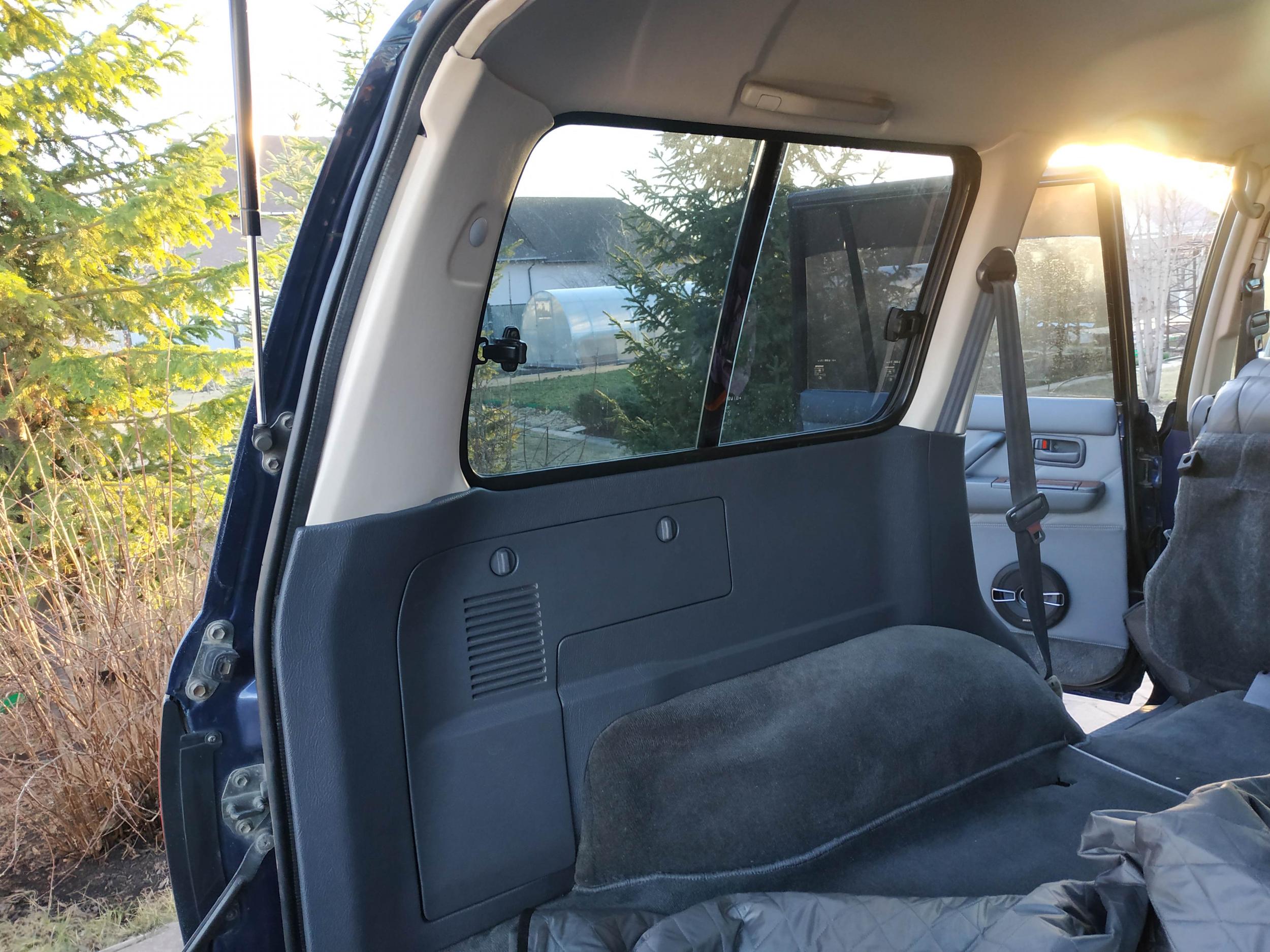

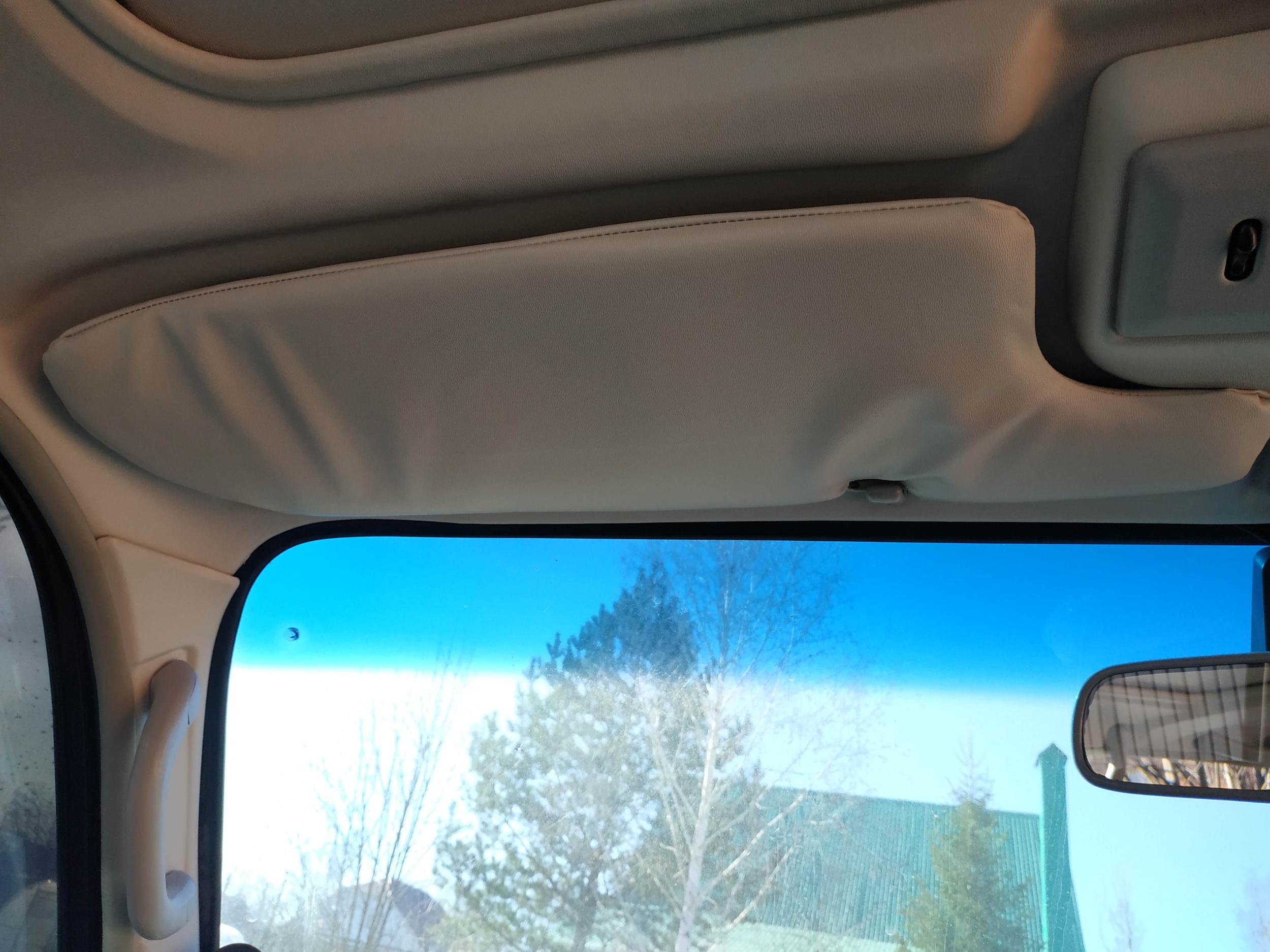

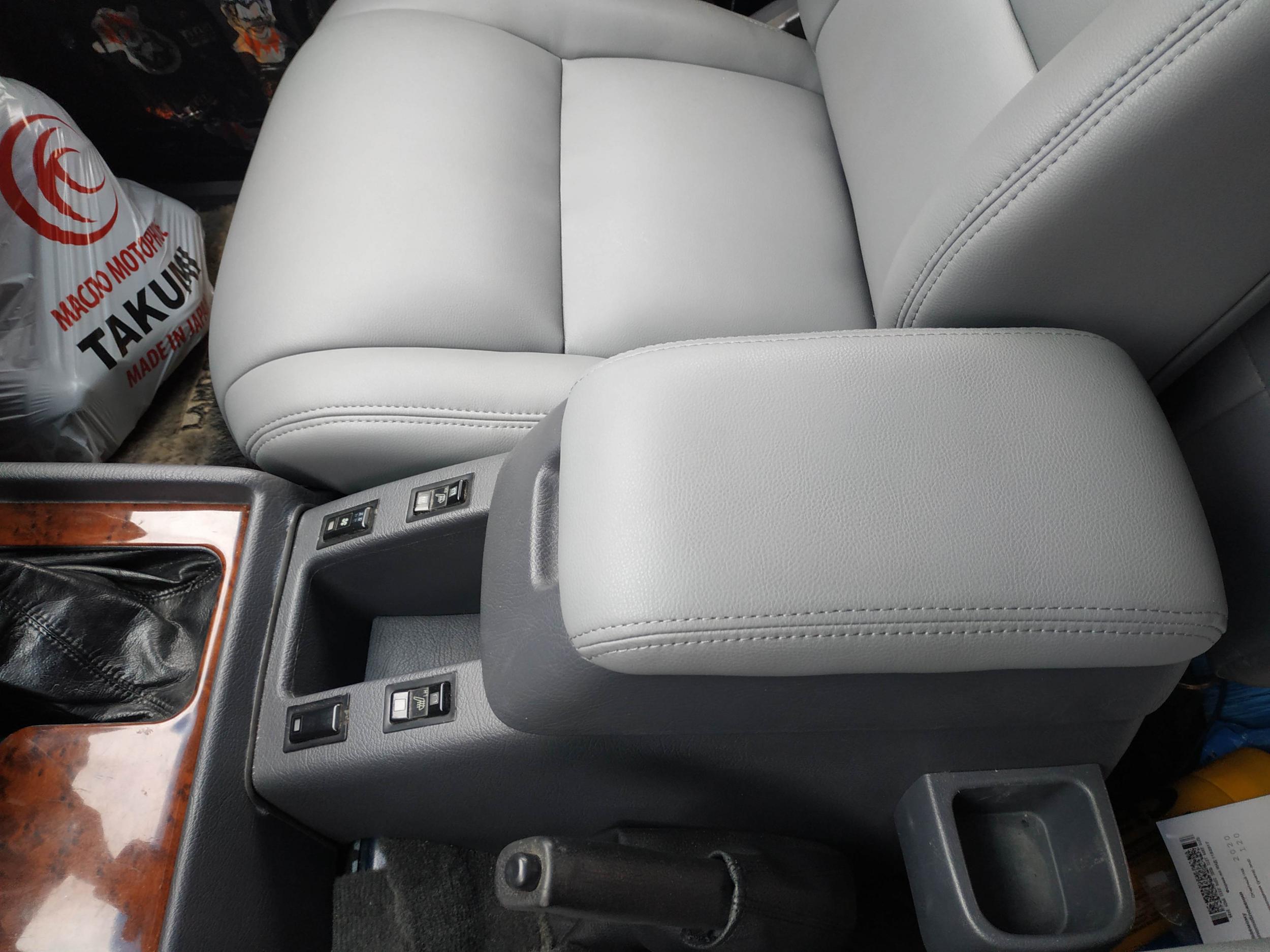

    Как и обещал, выставляю фото проделанной работы по перетяжке потолка. Они месяц назад уже конечно прошли, но всё времени не мог найти (занимался ремонтом квартиры :)). В общем крыша полностью готова. Перетянуты также все боковые панели, короб КПП, бокс между передними сидениями. Панель управления люком на крыше тоже была уже желтая. Её тоже затянули. Панели дверей обшиты экокожей того же Horn. Про них напишу позже, когда одену. Не все панели еще надел, поэтому фотографии позже скину. Сегодня промучился с задними левыми нижними панелями. Не вставали на место из-за толстой шумки. Подрезал шумку по всему контуру примыкания панелей. В итоге встали на место. Мохнатые козырьки конечно же не гармонировали с новым потолочным покрытием. Перетянули их тем же пластифицированным материалом. Цвет материала отлично подошел к цвету плафонов! Во все плафоны напаял диодных лент. Красиво и ярко горят.
    В дальнейшем планирую перетянуть Хорном все детали нижней части торпеды.
    П.С. Сначала в закрытом салоне на солнышке скапливался сильный запах от материала. Со временем, запах практически прошел. Советую в первые дни проветривать почаще, если машина сутками стоит без открытых окон.
    Фотографии кое-где не совсем удачные. Солнце боковое и бочка с тлеющей травой недалеко дымит :) Позже скину фотографии уже полностью собранного салона.

    Отлично получается! На самом деле материал очень податливый при нагреве феном. Тянется хорошо.

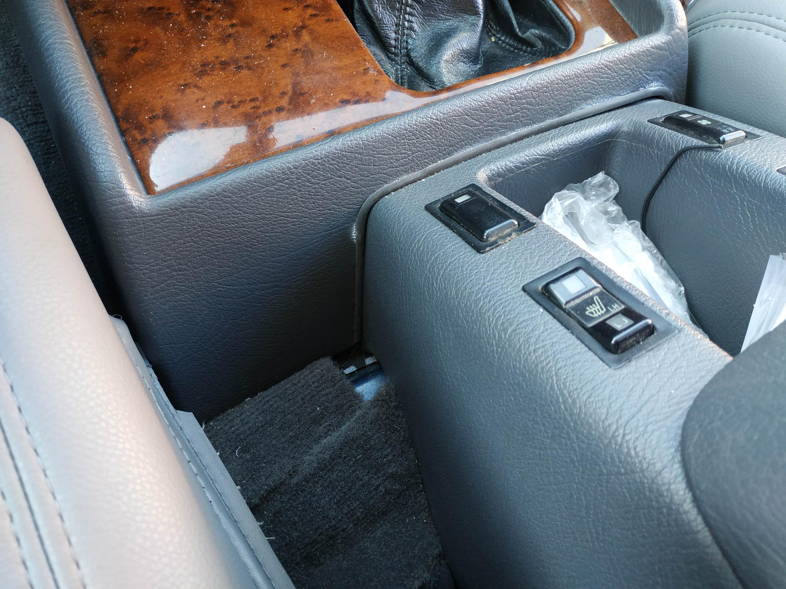

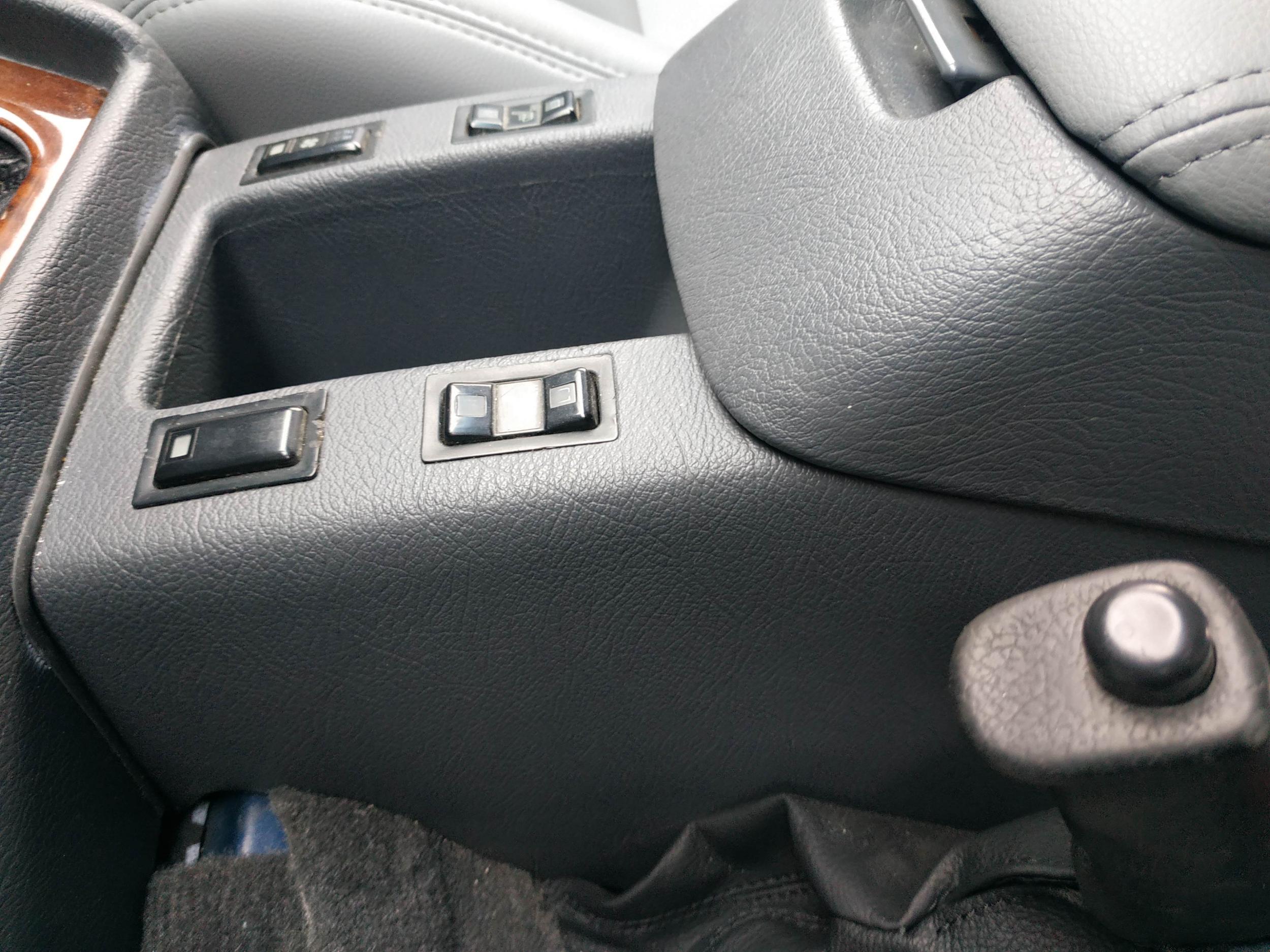

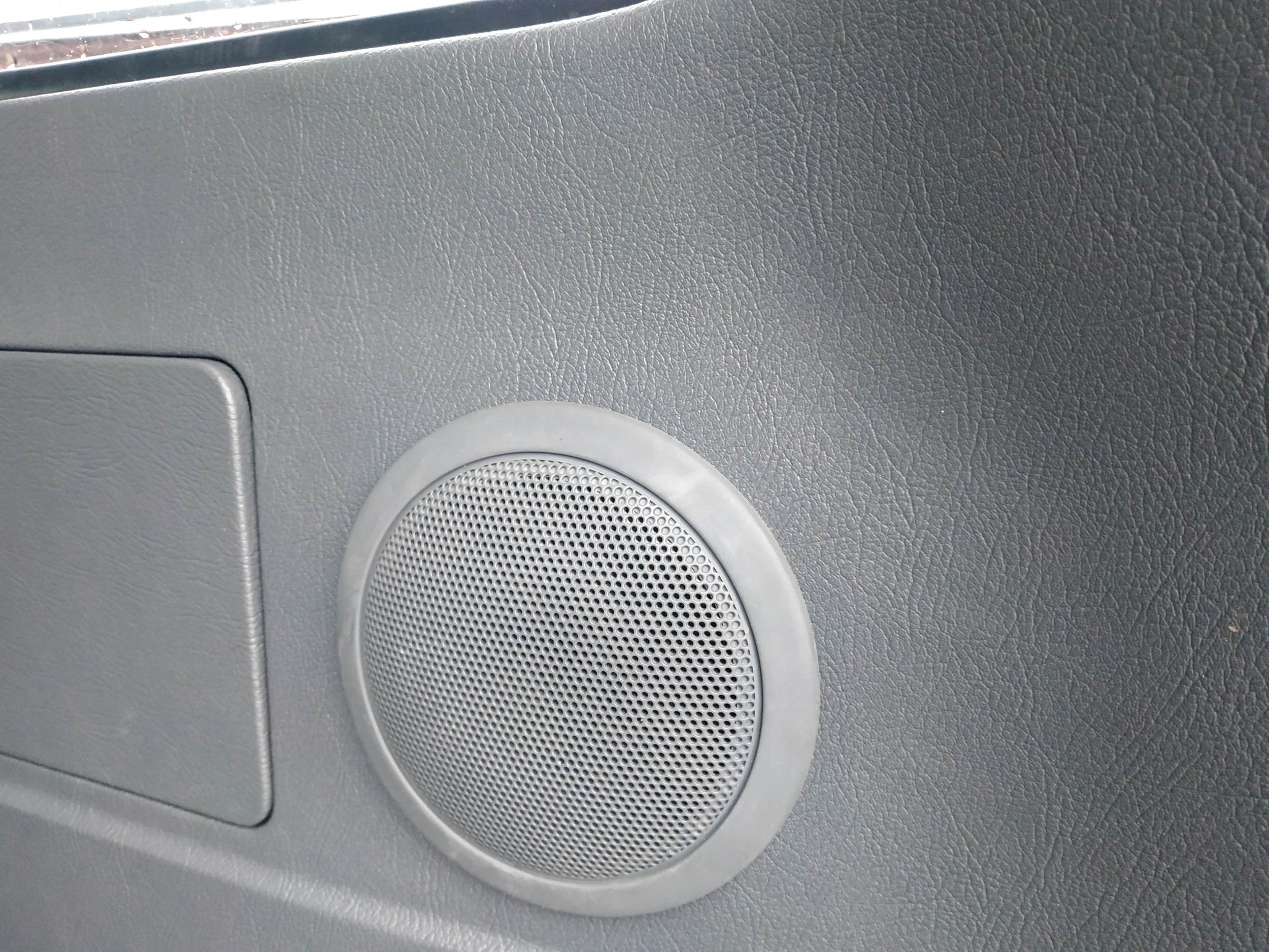

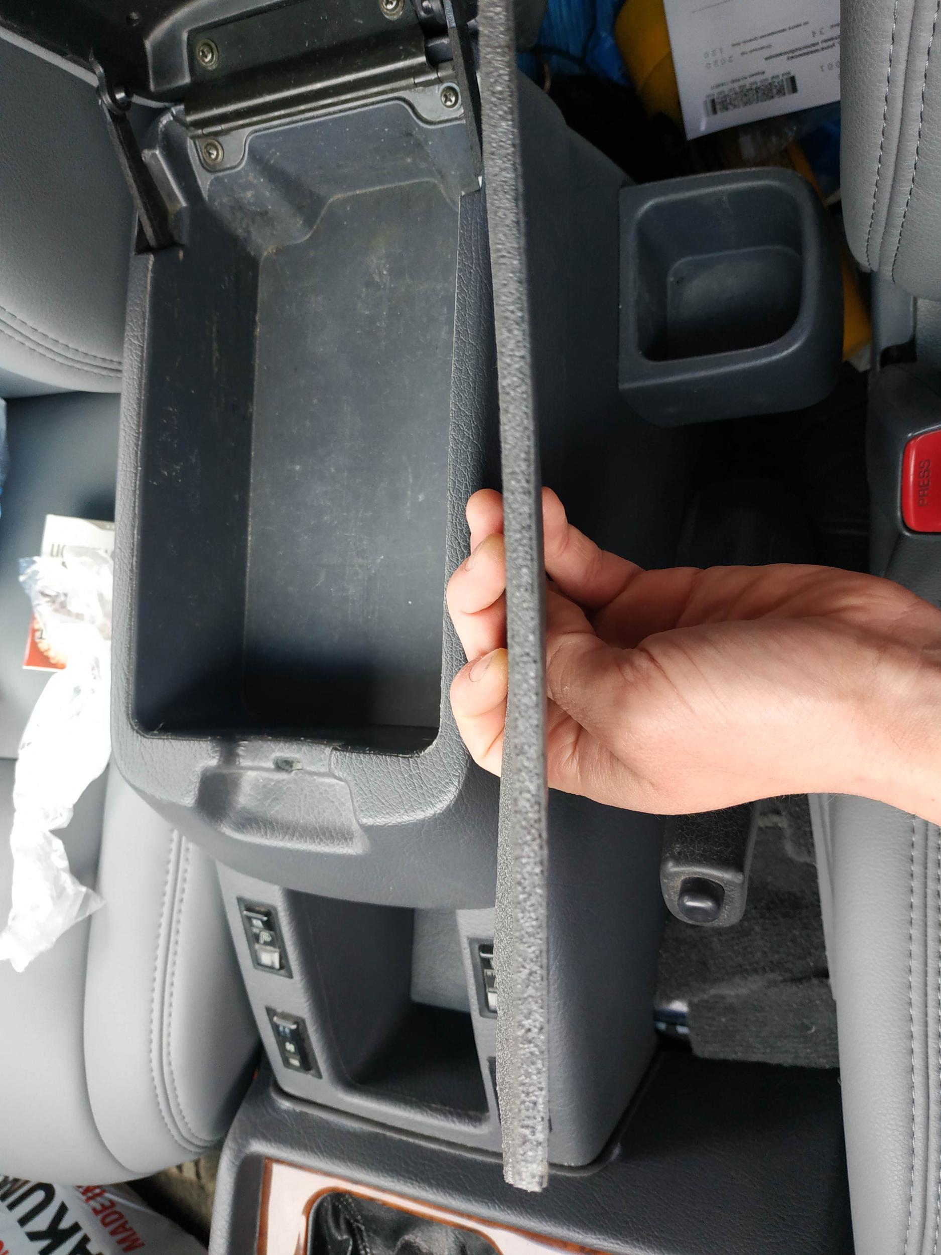

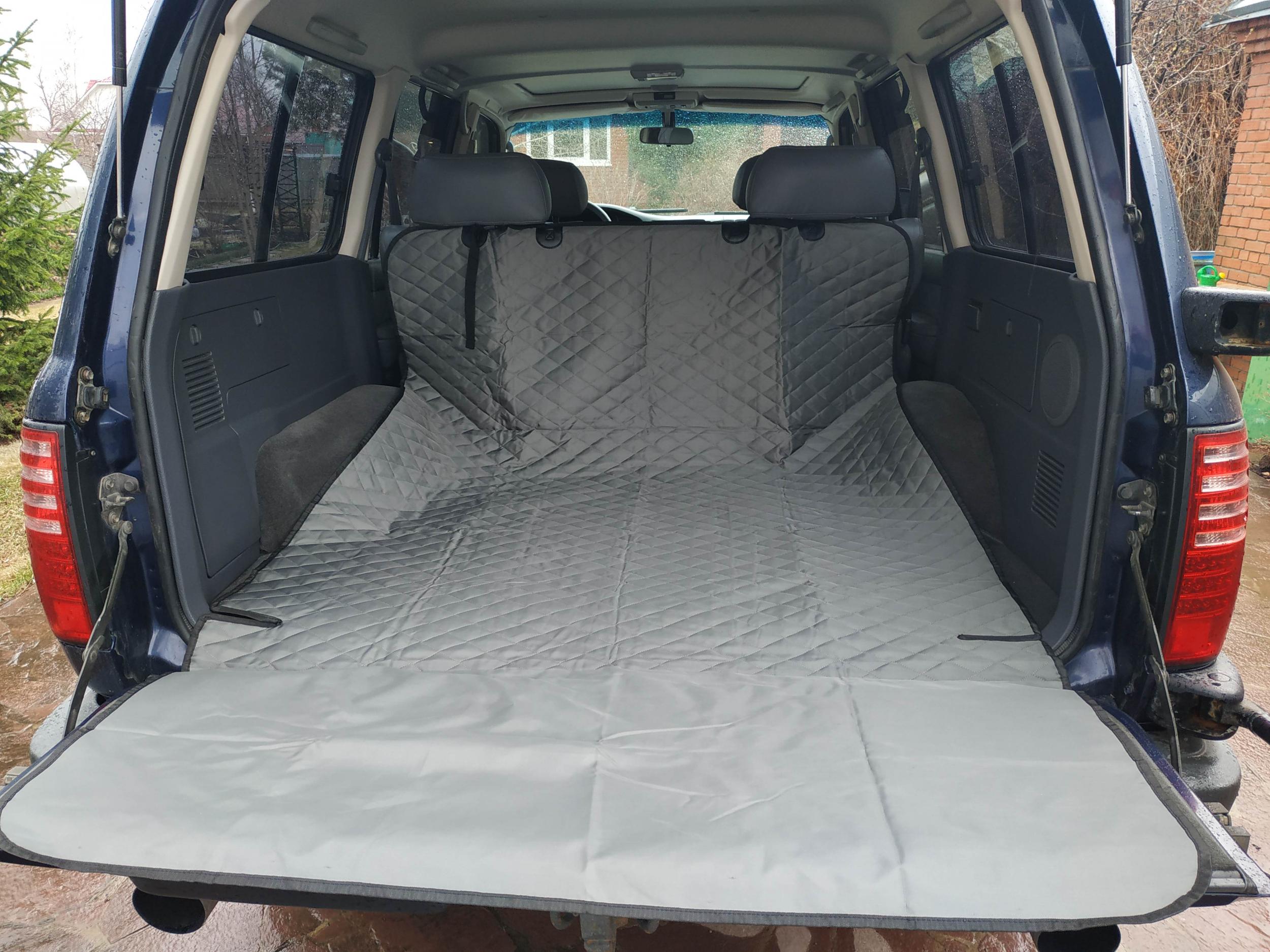

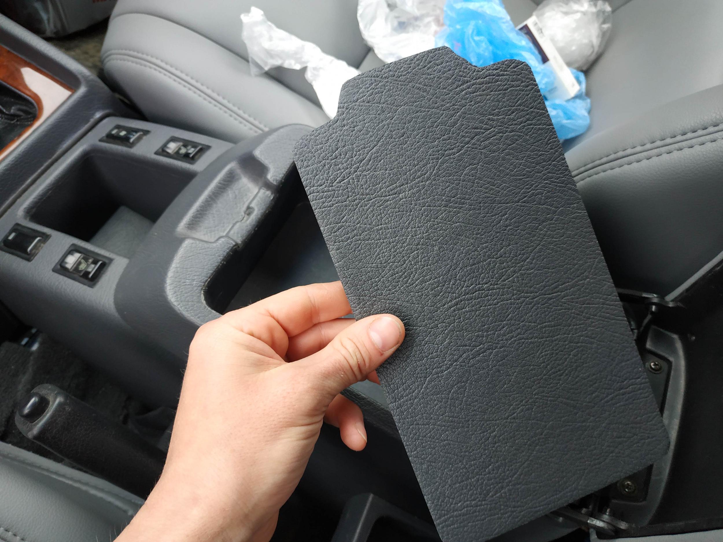

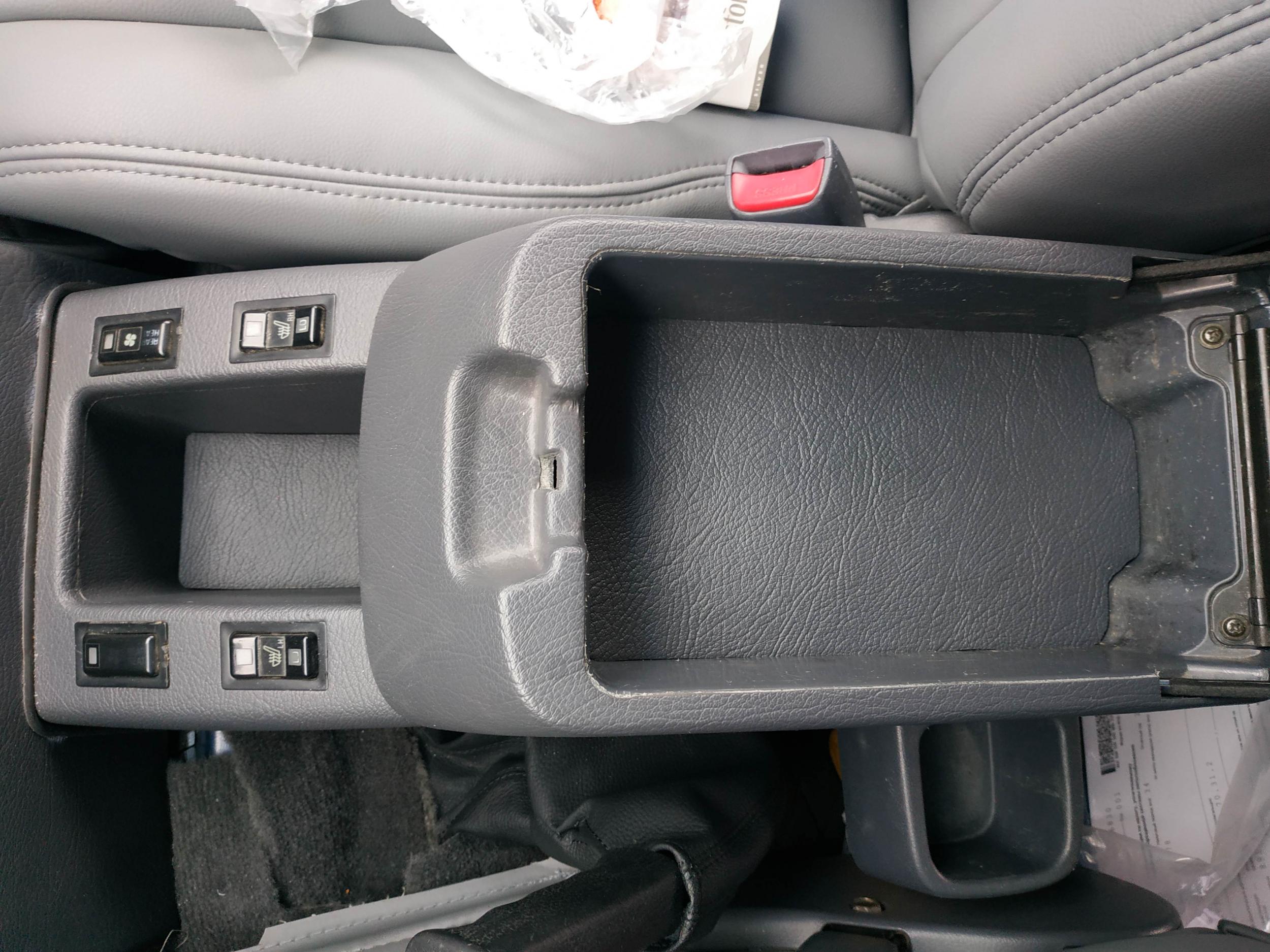

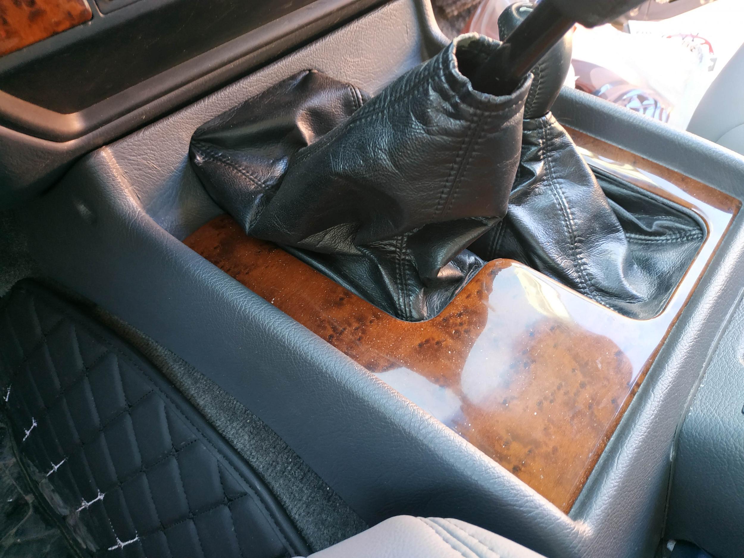

    Добавлю своих фотографий.
    В каждом боксе и в выемке на коробе КПП лежат такие коврики (на фото), сделанные из обрезков материала, наклеенные на вспененное основание. И красиво, и греметь ничего не будет, и при желании можно вытащить, протереть.
