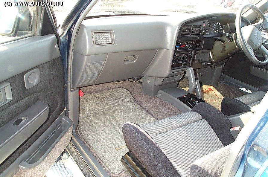

lesha-nsk -ручка на раздатке какая-как на акпп ,-как на фото?
Изменено пользователем Vadimovich33
  • Откуда: д.Суздаль
  • Машина: 130 сурф 2л-т(е) мех\тнвд, АКПП-продан.
-это у тебя гидромеханич.раздатка-льется декстрон
