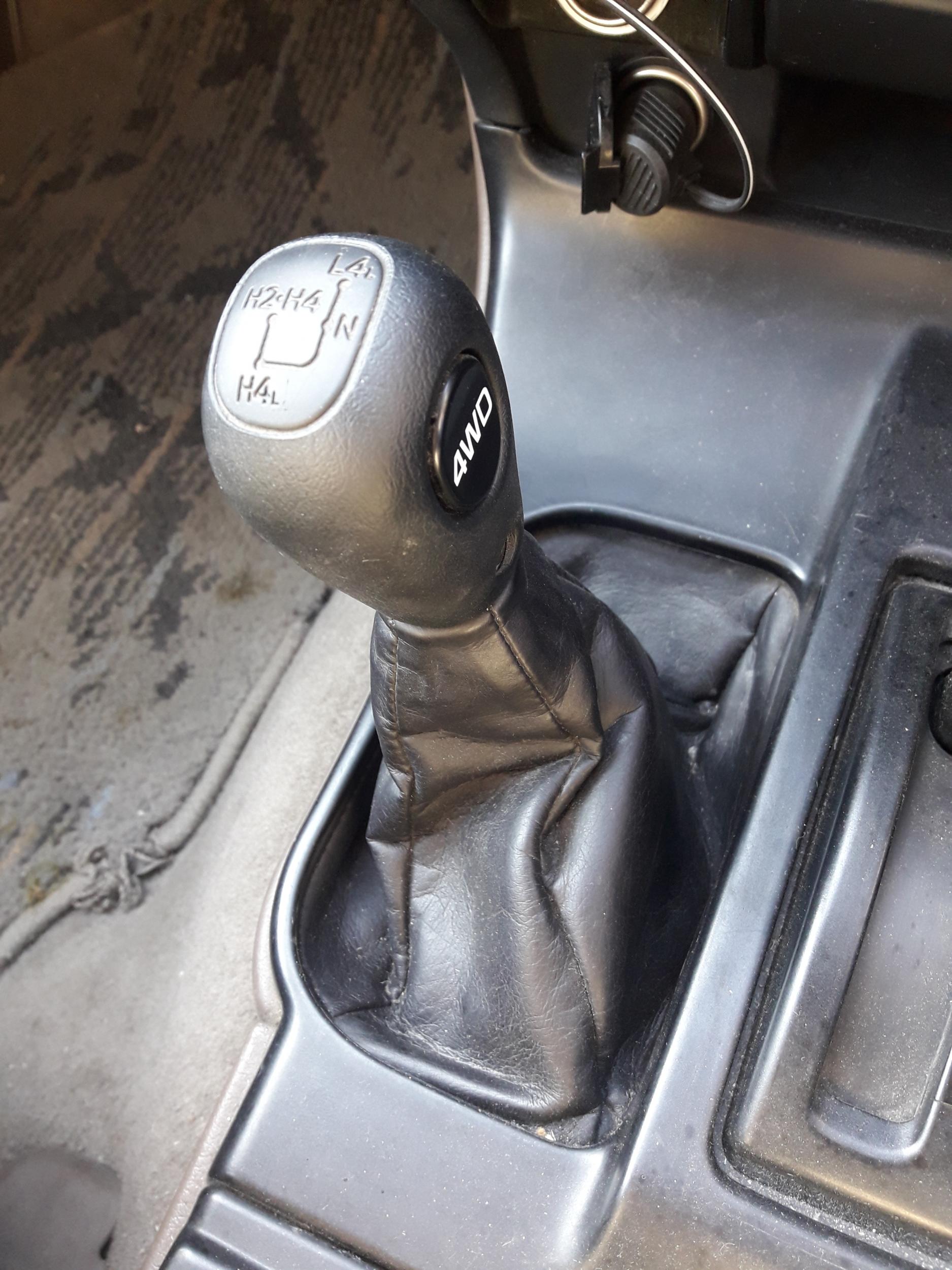

    Можешь сформулировать вопрос по русски. Если ты все отключил у тебя будет 2 вд или 2 вд пониженная в зависимости от того куда ты перевел ручку раздатки. Если включишь 4 вд у тебя будет 4 вд. Если включишь кнопку то будет 4 вд с локом. Я вот думаю что по этому инженеры тойоты и скрыли эти режимы, что бы не было лишних вопросов.
    Да я и сформулировал вроде по русски то)
    Просто режима 2вд пониженная его то нет изначально.
    Я же сделал фото рычага раздатки.
    Вот сейчас у меня 2вд.
    4вд могу включить кнопкой.
    Если кнопку не нажимать а перевести рычаг в другие два положения, то 4вд включается автоматически + блокировка.
    2вд+пониженная нет режима.
    Вот отсюда вопрос, я разрываю провод блокировки, перевожу рычаг в положение 4вд+блокировка, но при этом зеленые индикаторы не загораются.
    А если я сначала переведу рычаг в 4вд+блокировка, загорятся зеленые индикаторы+оранжевый, разрываю цепь, оранжевый гаснет, зеленые горят.
    Понятно излогаю или нет?
    • Машина: тойота сурф 1996 1kz-te, мкп, мультимод, truetrac перед, e-locker зад, лебедка Electric Winch 12000 х 2
    Я понял тебя что ты хочешь просто когда ты кнопку не выключаешь включением режимов  занимается датчик в разрыв которого ты поставил кнопку.  Если ты разрываешь его цепь что по твоему должно включать эти режимы. Ничего. Вот по этоиу и добавляются эти режимы. Пы разорвал управляющую цепь автоматического включения межосевого лока и получил  два режима 4 вд и 2 вд на пониженной. Выбор между ними кнопка на рычаге  и рычаг в положении пониженной.
    Все грамотно объяснил. Я даже бывало включал понижающую на 2вд, потом с кнопки включал 4вд и блакировку.
