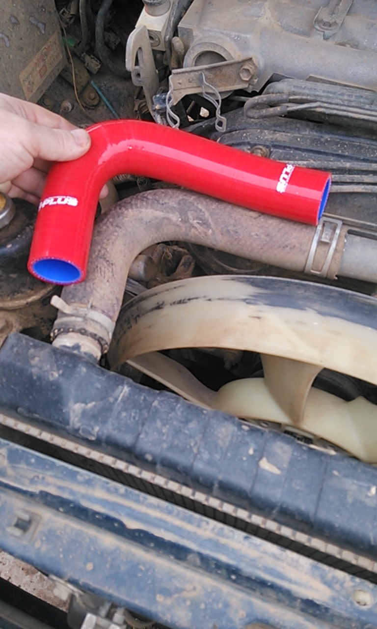

    Товарищи, добрый день. Кто знает, чем можно заменить на 3vze эту трубку охлаждения - 16261-65011 ( скрин схемы - https://gyazo.com/6a03a7e29d6f8207eb42dd21bd3862f4 )? Оригинал шибко долго везти будут.

    Как времянку обычным дюритовым шлангом.Я вроде с печки от 2108 ставил,вырезал кусок.Но ходил недолго, лопнул.На силикон перешёл.
    IMG-b2677d1b0d4e988de08aeffed63dd9e2-V.thumb.jpg.23e08c8d25530e40826b706d2cbe6733.jpg

    В смысле, на силикон?

    02.09.2017 в 10:33, Renegat сказал:
    Красота какая! А где найти такой комплектик патрубков?

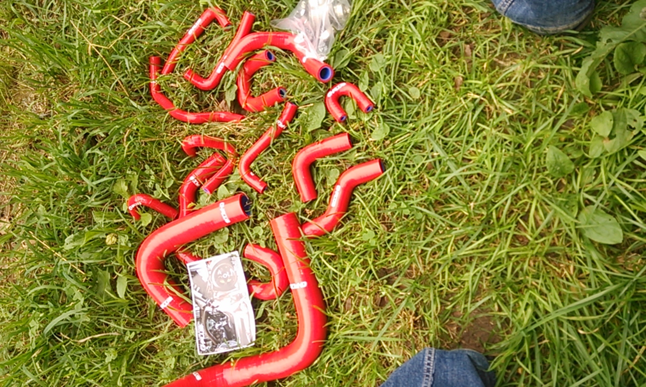

    • Откуда: Кудымкар
    6 часов назад, Старый сказал:
    AliExpress.Но остерегайся короновируса!После получения обработай спиртом!
    • Откуда: Кудымкар
    Вот, нашел первый попавший комплект
    Комплект силиконовых шлангов радиатора для Toyota Pickup 3.0L V6 91 1990-1995
    Но брал не у этого продавца
