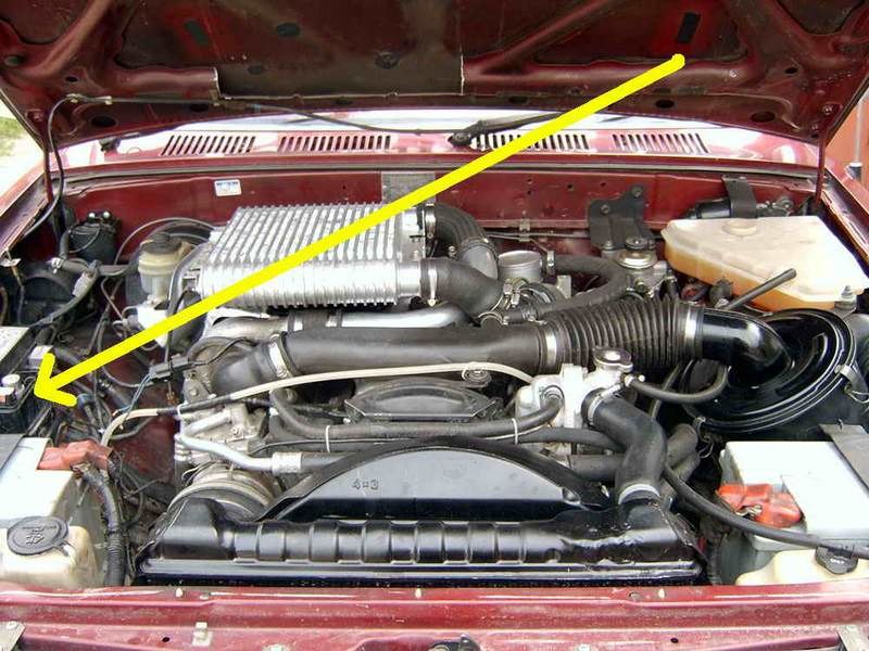

Мож. кому пригодиться!
Спрашивал у народа, спрашивал, но в конце концов нашел реле клапана спивалье.
Прячется оно рядом с блоком диагностики.[attachmentid=27009](Машина не моя tongue.gif .)
Рядом два реле и предохранитель:

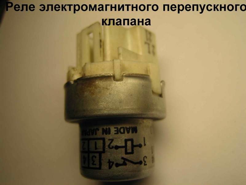

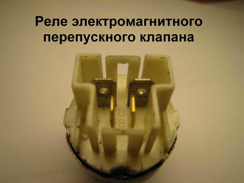

1.) Реле перепускного клапана. Нарисовано:В4 12В 15А 90987-03001 и 056700-4670 и 2L 21.(правда по экзисту бьётся как реле вентилятора?)

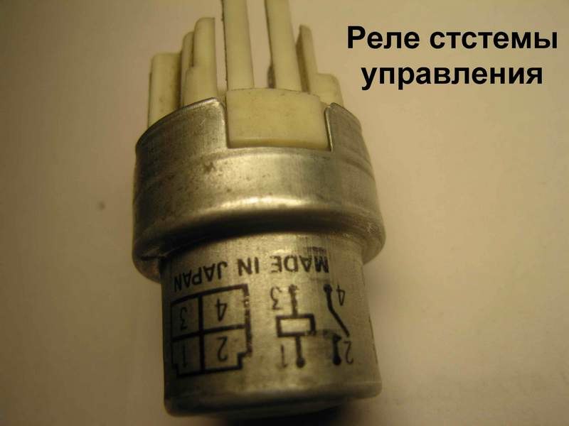

2.) Реле системы управления. Нарисовано:М4 12В 22А 90987-02004 и 056700-4810 и 3L 15.

Фотки реле:[attachmentid=27041][attachmentid=27040]Заменил реле на похожее. МОЖНО ЭТО ДЕЛАТЬ ИЛИ НЕТ?Лампа всё равно не мигает. Последний оплот остался-проводка от датчика положения вала.
  • Машина: Hilux Surf, 2L-TE
Реле системы управления:[attachmentid=27042]
Кстати в машине ещё 3 или 4 таких же реле под торпедой прячется.
