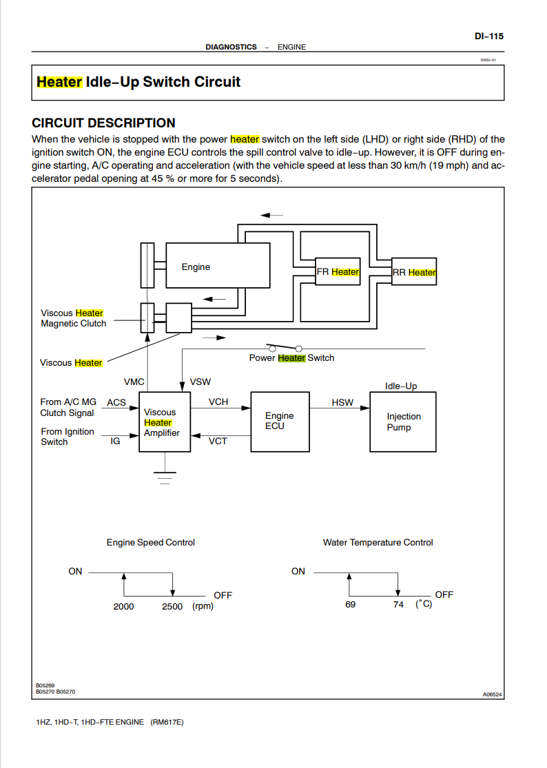

    Я находил мануал как управляет догревателем калькулятор тойоты.
    Штатно комп точно отключает догреватель при повышении оборотов до какого то значения. Точно не помню, то ли 2500, то ли 3000. При снижении на 500 оборотов ниже этого порога включает опять.
    Если не трогается педаль газа - подкидывает обороты.
    Одновременно с кондеем совершенно спокойно включает, и не замечал чтобы потом какая то зависимость поочередной работы соблюдалась.
    в общем все
    а забыл, где то находил что еще при нажатой больше какого то значения педали газа - тоже отключает, но в сотке этого вроде не было

    а не... написано с кондеем не работает.... был не прав
    думаю, если догреватель на безмозглый мотор ставить - надо или через реле времени, ну минут 10, или сигнальную лампу хорошо заметную в приборку втыкать - чтоб уже лично контролировать
    или и то и то

    Да, думаю сделать включение с кнопки с управлением по генератору, чтоб на автозапуске не мешалась, временное реле минут на 15-20, плюс яркий моргающий диод в приборку.
    Когда на непрогретой машине едешь, все равно больше 2,5 т оборотов не крутишь.

    в штатной схеме он отключается при нагреве двигателя до 70-ти градусов
    если машина стоит подкидывает оборотов, если катиться даже на нейтралке то не подкидывает (это вечером проверю)
    при автозапуске отключать смысла нет, нагрузка которую он создаёт ничто по сравнению со стартом холодного двигателя

    Все правильно
    При 75 градусах отключается
