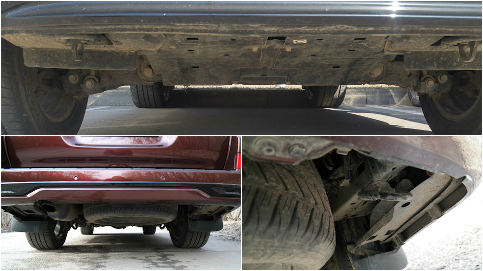

  • Машина: Ленд Кр 200, Jeep JK
Экскьювит комплектация ( у меня на гидре(машина стоит ровно относительно земли), может на пружинах с зади и можно  тк  у них попа выше носа) , фото у дилеров полно.  Если зацепить "шнурок" - оторвешь этот ,повторюсь , штатный обьвес.
  • Откуда: Питер
  • Машина: TLC-80 1994 1HD-T TLC-200
Экзекьютив.
Обвес.
Сзади.
Не вижу что там мешает. Вставь трос и покажи фото.

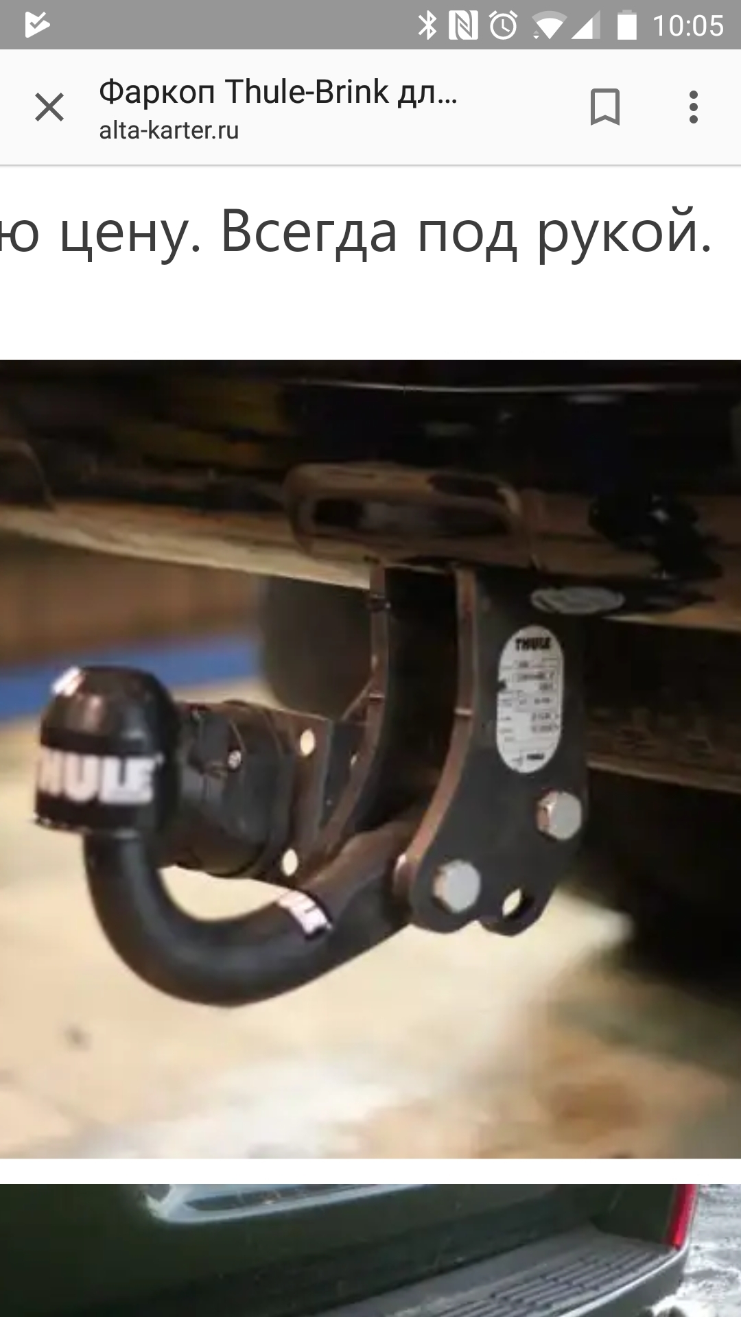

На экзекютив поставил фаркоп Бринк, он же Туле, он же будет оригинал. Обязательно несъёмный если собираешься использовать по назначению. Самый взвешенный вариант. Ничего лишнего.. фото не мое, для визуализации

Использую съемный Thule, много и постоянно таскаю летом катер более 6м, прицеп выходит около 2т. Проблем за 3 сезона ноль. При этом зимой имею приятный внешний вид.
  • Машина: LC 200
по назначению - значит несколько раз в месяц, в разную погоду. Для себя съемный вариант отмел - тк нет желания в грязи каждый раз устанавливать крюк и опыт товарища - начала люфтить съемная часть после невеликой нагрузки - не больше 1,5 тонн (by side в телеге).

2,5 тонны катер таскаю на съемном - ничего не люфтит.

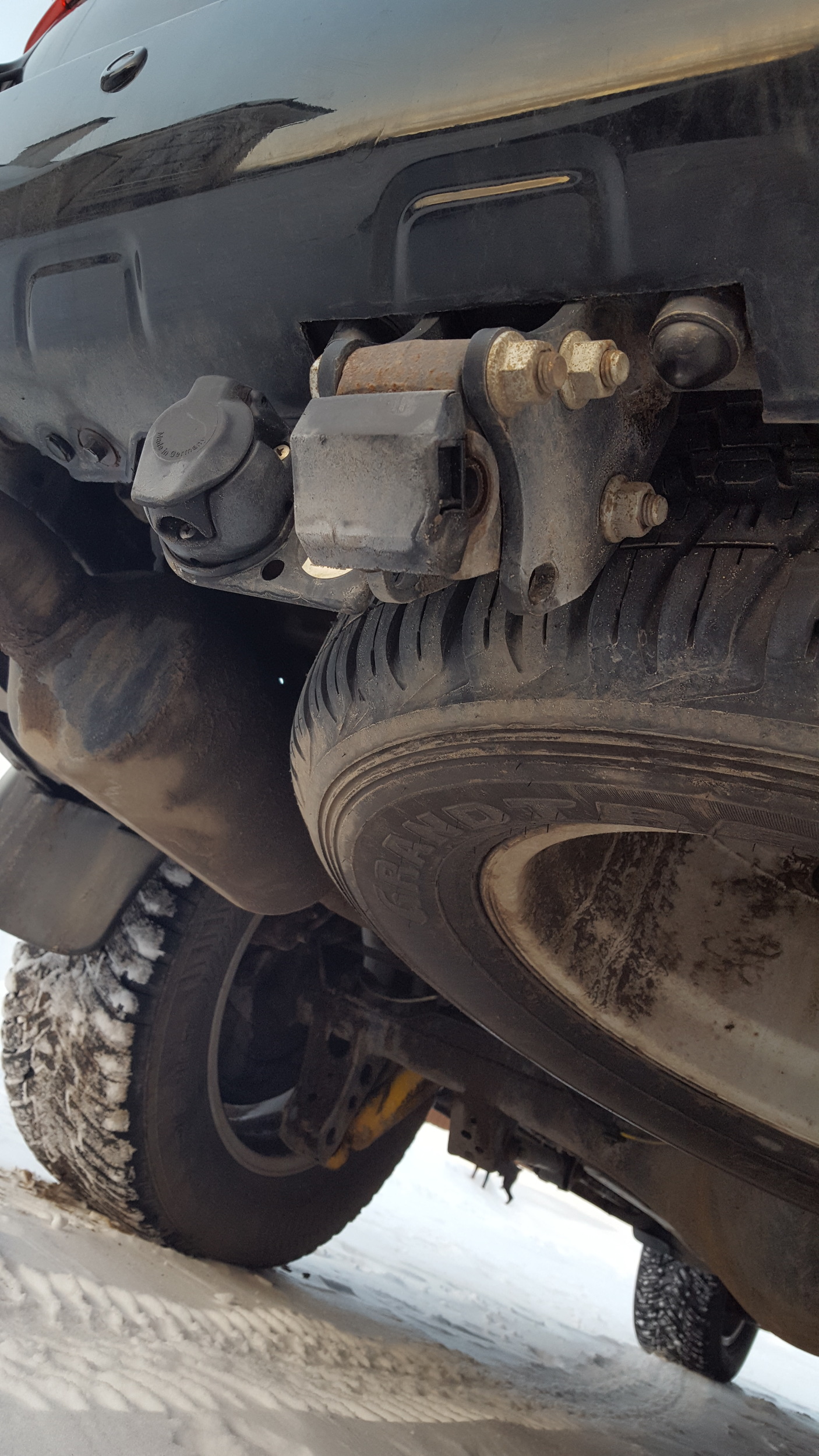

В том то и дело что не в красоте дело и не в фаркопе. Как буксировать? Проушины что спереди что сзади ВЫШЕ расположены чем обвесы, и натягивание троса приведет к их обрыву

да поняли мы Вас.надо точку крепления понизить троса.речь идет про зад.работа для сварщика на 30 минут.берется железка с 2 дырками и ограничитель приваривается чтоб не провернуло.
