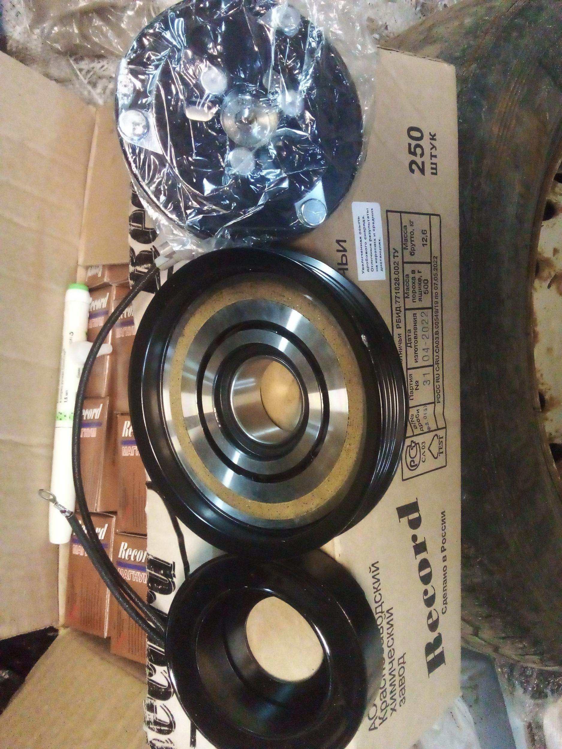

    Всем добрый день. Катушку я купил. Сегодня попробую собрать.

    Всем добрый день. Может кто подскажет, у ког практика была. Собрал я подогреватель. Купил новую электромагнитную муфту. Все собрал и поставил. Проехал от гаража до дома---течет сильно с нагревателя антифриз. Толи я расколол корпус, когда выпресовывал подшипник--толи там сальник какой потек. До ремонта ничего не текло. У кого какая практика была--??

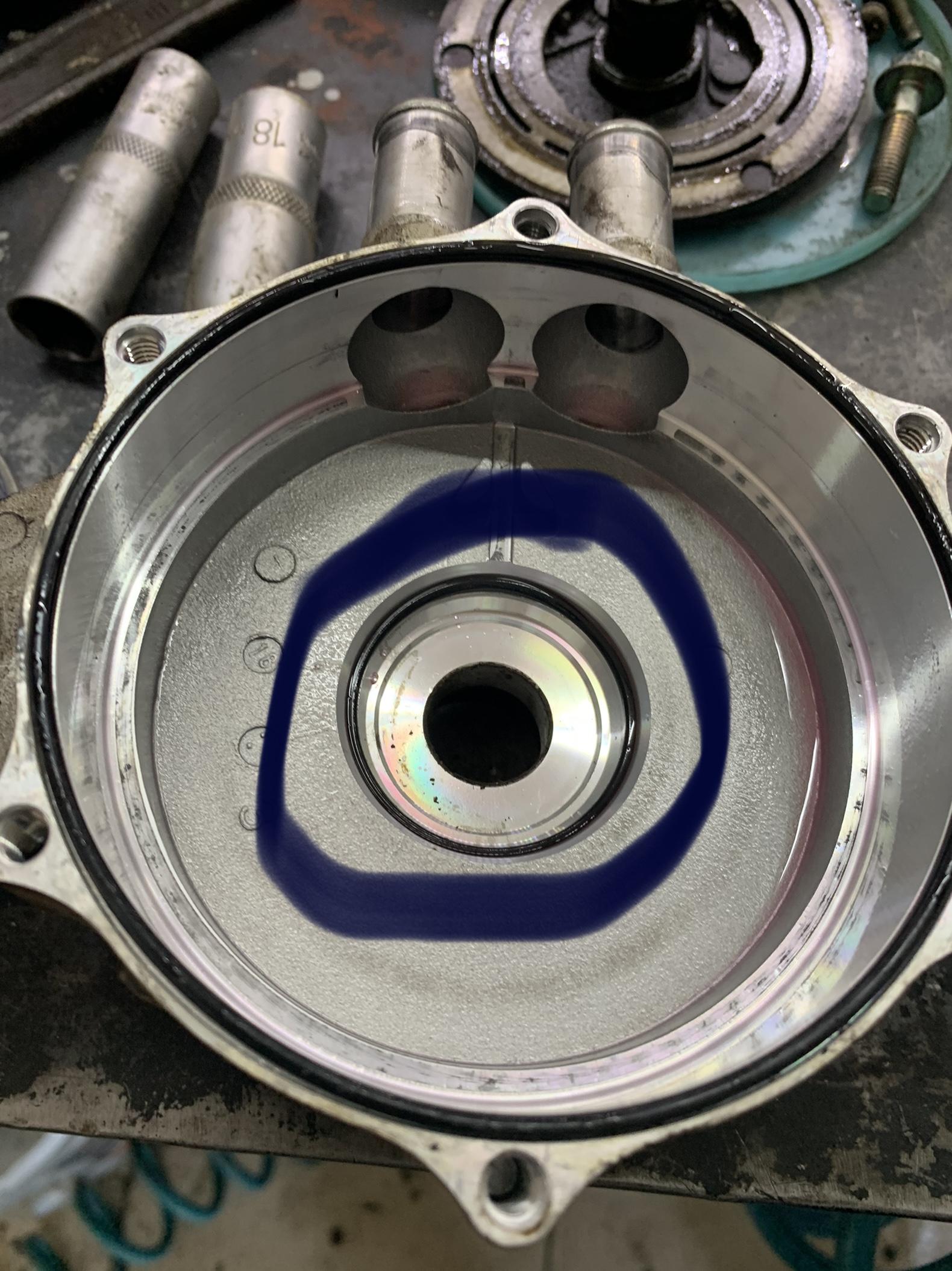

    Всем добрый день. Вчера по новому разобрал подогреватель. Нашел течь. Расколол корпус видимо когда выпресовывал подшипник. Теперь ищу корпус. У кого может есть лишний--???

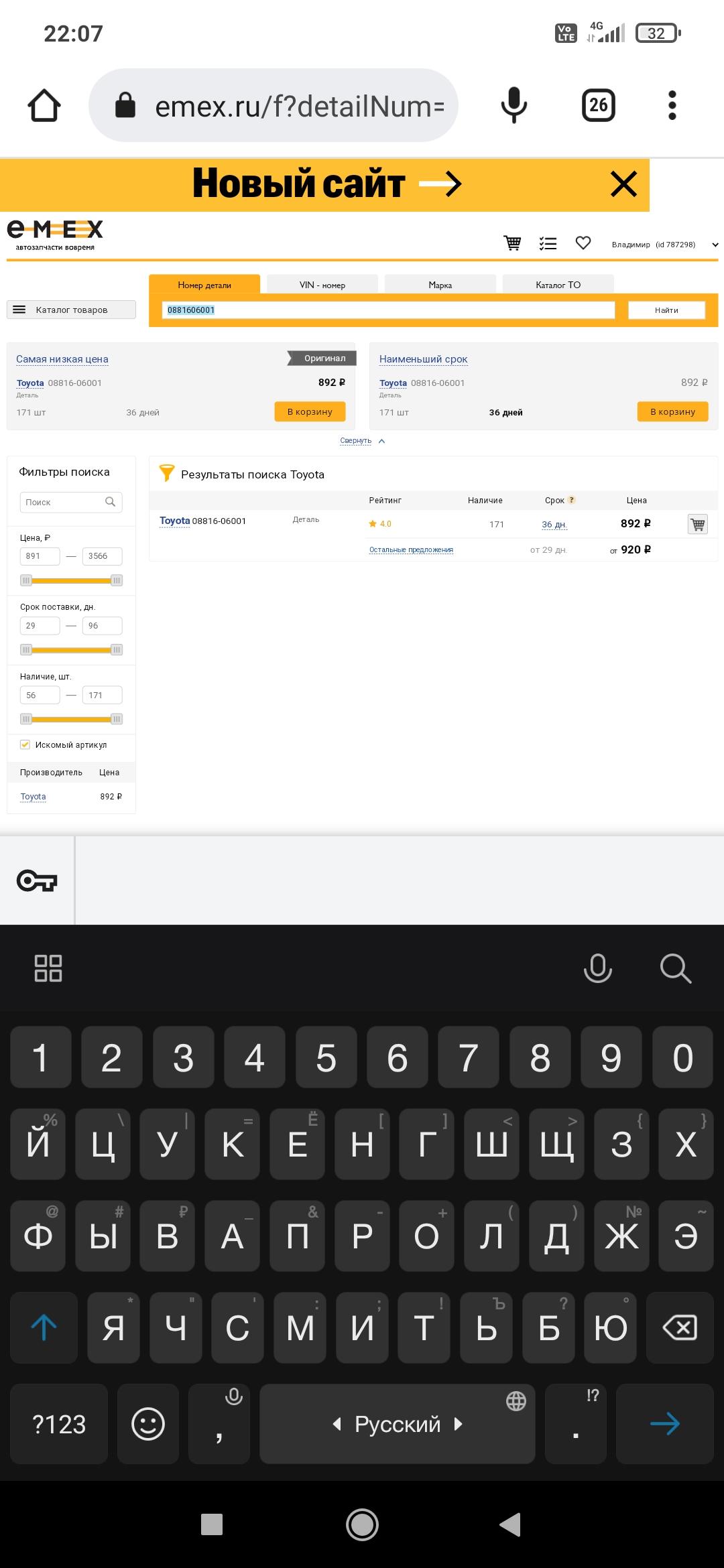

    Все добрый день. У кого есть практика вскрытия задней части подогревателя.? Вопрос --что там за прокладка стоит и из чего ее потом делали--? Т.е какую вместо нее ставили. Говорят--ее не купить--?? И кто--какое масло заливал. Оригинальное нынче купить сложно. Поставка 120 дней. И не факт, что получу. И главное сколько надо заливать в этот подогреватель масла--?

    пмс 10.000 не обязательно оригинал. прокладка, тоненькое резиновое кольцо как внешнее так и внутренее.

    Не нашёл я таких размеров резиновые кольца. На задней крышке большое так и оставил, держит не протекает. А вот переднее малое примерно подобрал, или толщина не подходит или размер ,месяц норм было, сейчас потеет, Тосол протекает, но не сильно, судя по уровню в расширительном бачке.

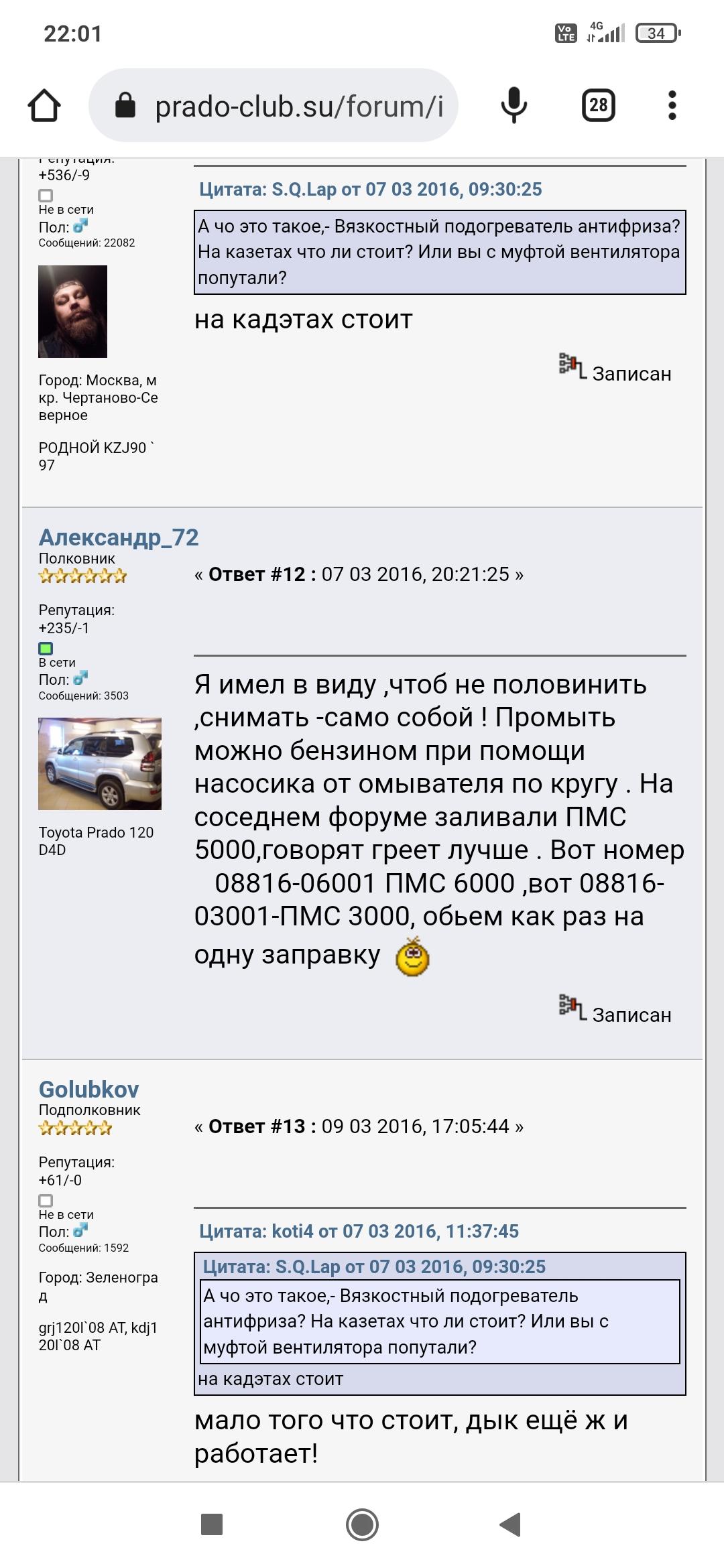

    Ребята . Спасибо за ответ. Буду подбирать и делать. А вот сколько точно виско-- масла заливать--?

    Я заливал по край, через заливной болт, который с тыльной стороны, при установленной на машине виске.

    3 часа назад, морской сказал:
    https://prado-club.su/forum/index.php?topic=169707.10
    В одном оригинальном флаконе 18мл, фото выкладывал здесь ранее...
    Масло ПМС6000 цена гуманная за флакон на раз, можно и подождать до осени...
    У меня лежит флакон 18мл ПМС 3000, оригинал, как-то купил в запас, покупал за 1 тыс.руб., думал заняться ревизией, но пока не лезу туда. Если срочно надо могу отправить почтой, но от нас доставка думаю будет рублей 500 и по времени пару недель...
