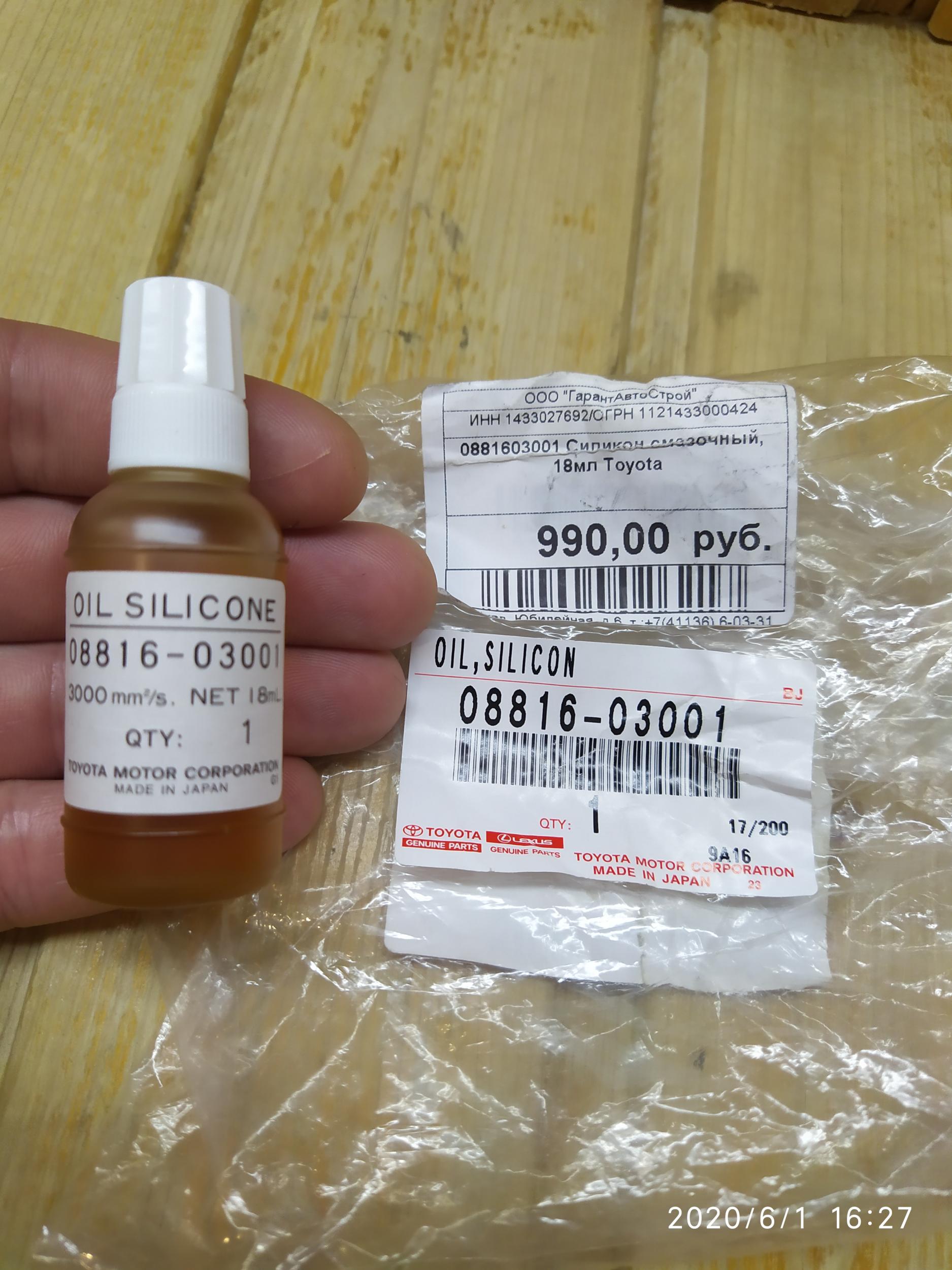

https://autodata.ru/article/all/power_heater_na_dizelnykh_dzhipakh_toyota/
08816-03001 Oil Silicon Toyota 3000 Cst - 18 ml
Изменено пользователем kazantip

31 минуту назад, kazantip сказал:

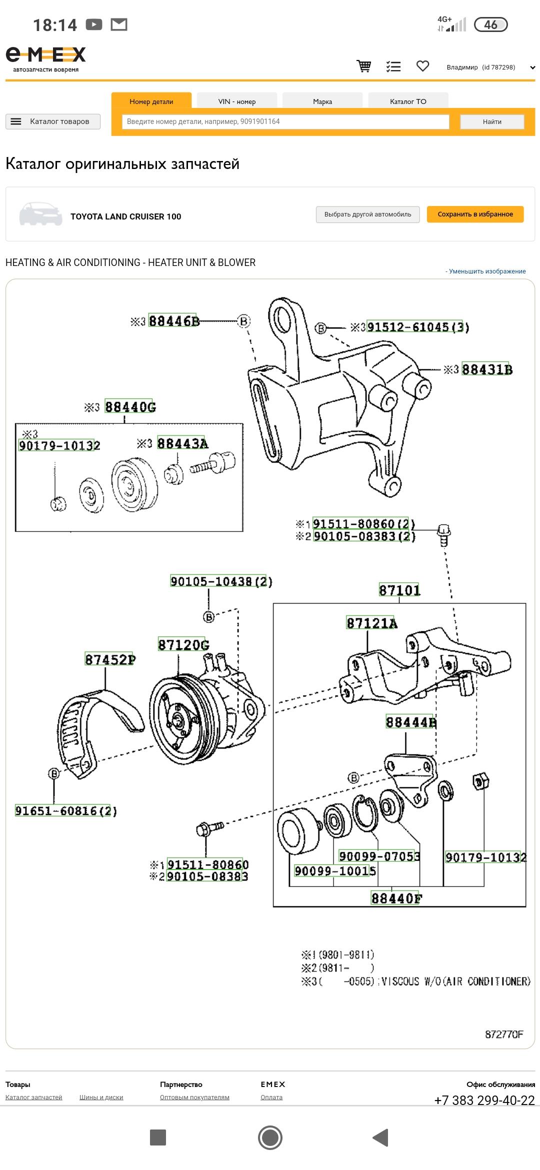

В первом сообщении темы написано, что требуется два подшипника, а на схеме один. в итоге их сколько?
Только что, kazantip сказал:
Скинь ремень, две минуты его скидывать и покрути рукой шкив, послушай...
Хорошо, вечером только доберусь попробую.
  • Откуда: Айхал Якутия
  • Машина: TLC 100 1HD-FTE
6 минут назад, Okkupant сказал:
http://www.prado-club.su/forum/index.php?topic=169707.0
  • Откуда: МО, г. Пушкино
26 минут назад, kazantip сказал:
Теперь все ясно, спасибо огромное.:ok:
