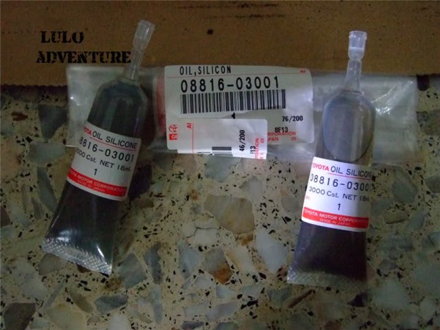

    Vovan 71. номера я смогу сбросить только в понедельник  мне они если честно не помогли . силиконовое масло тоётовское по каталогу то есть его номер я нашёл. а вот физически найти не смог . такое же масло заправляется в вискомуфту .важна сама вязкость при любой температуре вязкость не должна меняться. масло с вышеуказанной вязкостью я и грел и охлаждал вязкость не менялась.подшипники и резиновые уплотнения(кольца) я покупал в магазе по образцу. Без подогревателя я ездил недели 2. Снял ремень с него и кондёра (кондёр всё равно не нужен зимой) 2 трубки с подогревателя соединил угловой трубкой и ездил без ущерба дпя авто.
    • Откуда: бердск
    • Машина: TLC 100 сузуки XL7 исузу тропер 4jx1
    Vovan 71 номер подшипника 35BD5222T1XDDUM2CG01 NCK  силиконовое масло OIL Silicon 08816-03001 Tойота
