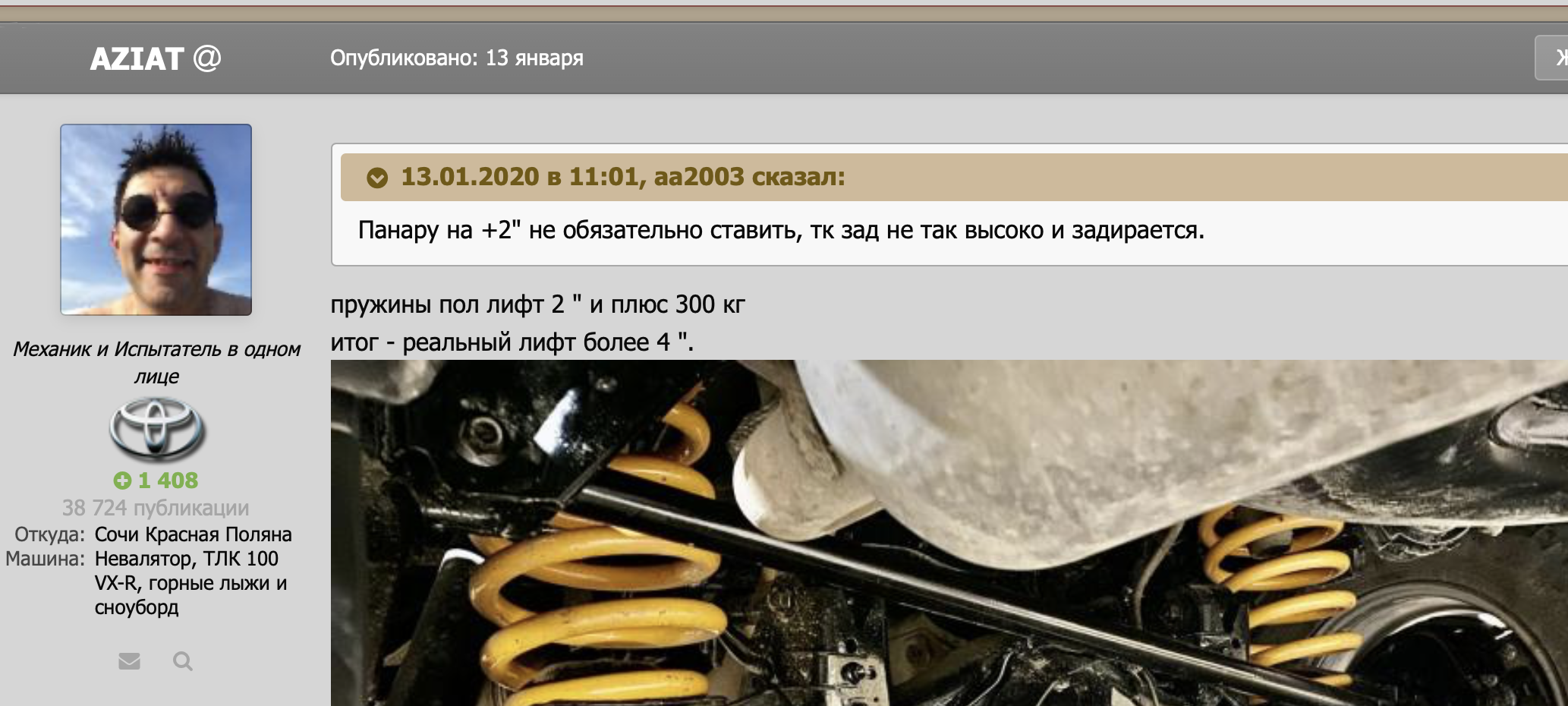

AZIAT 4 385 Откуда: Сочи Красная Поляна Машина: УАЗ Василий и LX570 #605 Опубликовано: 22 января 2020 2 часа назад, aa2003 сказал: Изначально разговор был про +2" и панару, ты выставил +4" не надо сейчас заднюю включать! И не было разговора про загрузки и про нагрузку +300! Изначально я в этой теме написал , что пружины 2" с нагрузкой 300 кг могут дать лифт 4" и привел реальный пример такого лифта . Так что никакой задней. Просто ты не понял то , что я написал. 2 часа назад, Surbo сказал: мне мастера поставили 8 см кронштейн. Я спросил - на куя? Так лучше ж будет! Уводить на гребенке меньше будет! В итоге при нормальной загрузке у нее левый край ниже правого. Им виднее, чем японцам, как лучше. Но лифт у меня не три дюйма, а два. Думаю просверлить дырку повыше и туда панару засунуть Так а зачем делать заведомо не верно ? Если ты точно знаешь , что ты поднял машину на 5 см , так скорректируй элементы подвески под эти 5 см . Зачем делать на 8 ? Конечно просверли и переставь под свой лифт. Вверх Поделиться сообщением Ссылка на сообщение Поделиться на других сайтах
Surbo 29 Откуда: Находка, Машина: 200 крузак #606 Опубликовано: 23 января 2020 9 часов назад, AZIAT сказал: Изначально я в этой теме написал , что пружины 2" с нагрузкой 300 кг могут дать лифт 4" и привел реальный пример такого лифта . Так что никакой задней. Просто ты не понял то , что я написал. Так а зачем делать заведомо не верно ? Если ты точно знаешь , что ты поднял машину на 5 см , так скорректируй элементы подвески под эти 5 см . Зачем делать на 8 ? Конечно просверли и переставь под свой лифт. ну так и сделаю, руки дойдут вот. Вверх Поделиться сообщением Ссылка на сообщение Поделиться на других сайтах
