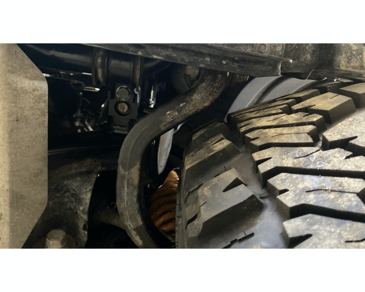

Сан Саныч 35 0 Откуда: 35 Машина: J200 #721 Опубликовано: 18 августа 2020 2 минуты назад, AZIAT сказал: Проблема не от лифта , а от диаметра колес. У меня не сказать, чтобы большие колёса 285/65/18. Вверх Поделиться сообщением Ссылка на сообщение Поделиться на других сайтах
AZIAT 4 385 Откуда: Сочи Красная Поляна Машина: УАЗ Василий и LX570 #722 Опубликовано: 18 августа 2020 4 минуты назад, Сан Саныч 35 сказал: У меня не сказать, чтобы большие колёса 285/65/18. так это ж на дюйм больше стока . Не должно быть проблем критичных . Вверх Поделиться сообщением Ссылка на сообщение Поделиться на других сайтах

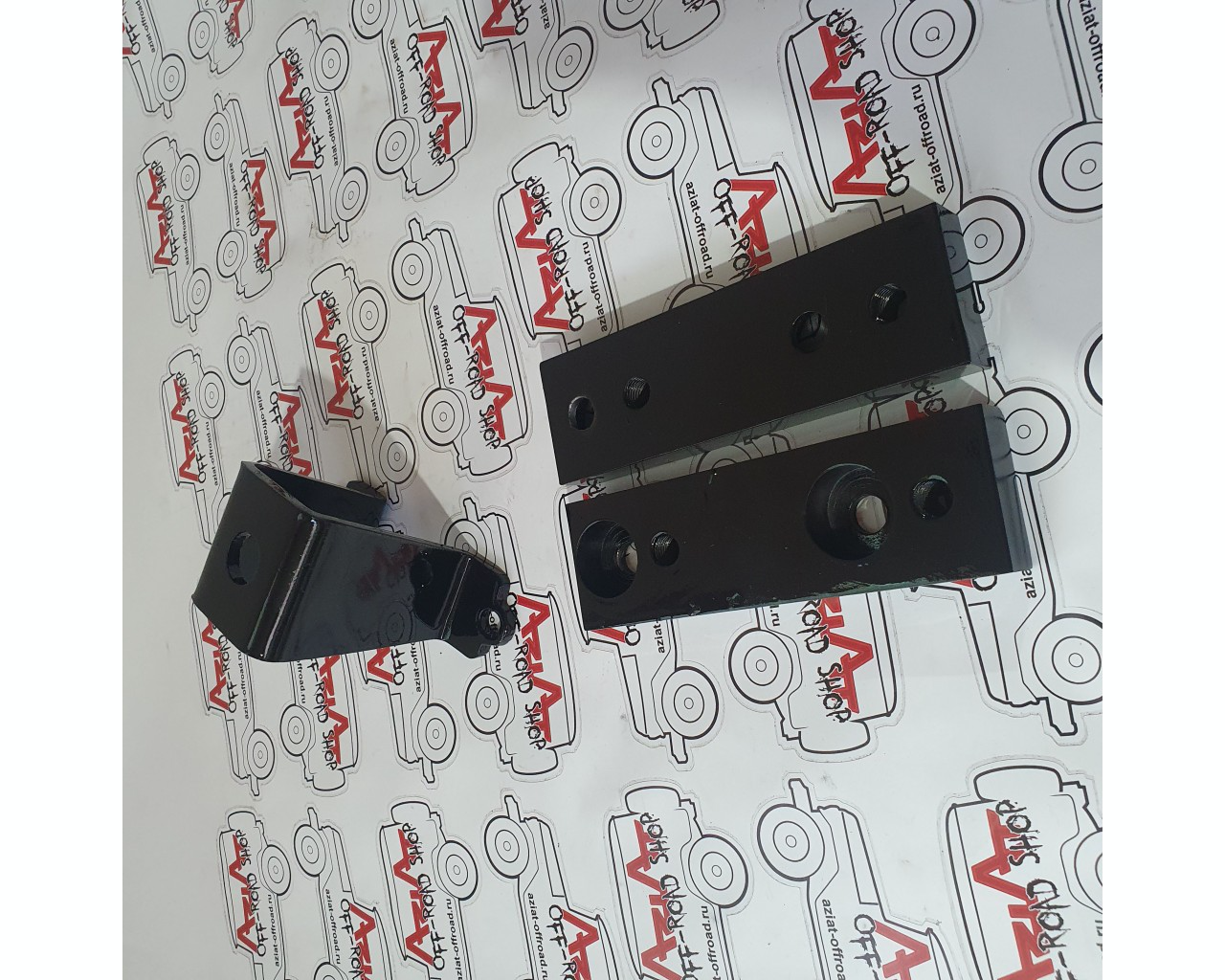

Сан Саныч 35 0 Откуда: 35 Машина: J200 #723 Опубликовано: 18 августа 2020 26 минут назад, AZIAT сказал: так это ж на дюйм больше стока . Не должно быть проблем критичных . Вот и я так думаю. За 2 года - 2 передних цилинра. Но у меня ровного асфальта около 30 % от общего пробега. Может есть какие-то проставки под цилиндр КДСС, чтобы не рвало его? Вверх Поделиться сообщением Ссылка на сообщение Поделиться на других сайтах
AZIAT 4 385 Откуда: Сочи Красная Поляна Машина: УАЗ Василий и LX570 #724 Опубликовано: 18 августа 2020 3 минуты назад, Сан Саныч 35 сказал: чтобы не рвало его? а что в нем рвет ? Течь начинает ? 3 минуты назад, Сан Саныч 35 сказал: Может есть какие-то проставки под цилиндр КДСС, мы делаем , чтобы при установке больших колес он по цилиндру и рычагу не терли. Ну и чтобы опустить стаб под высоту лифта. это 34" колеса при лифте 2" Вверх Поделиться сообщением Ссылка на сообщение Поделиться на других сайтах
Сан Саныч 35 0 Откуда: 35 Машина: J200 #725 Опубликовано: 18 августа 2020 2 минуты назад, AZIAT сказал: а что в нем рвет ? Течь начинает ? мы делаем , чтобы при установке больших колес он по цилиндру и рычагу не терли. Ну и чтобы опустить стаб под высоту лифта. это 34" колеса при лифте 2" Течёт , да. Первый постепенно вытек, а второй за раз)). Ну да, чтобы его вернуть в положение близкое к стоку. Вы делаете проставку ? Вверх Поделиться сообщением Ссылка на сообщение Поделиться на других сайтах
AZIAT 4 385 Откуда: Сочи Красная Поляна Машина: УАЗ Василий и LX570 #726 Опубликовано: 18 августа 2020 1 минуту назад, Сан Саныч 35 сказал: Вы делаете проставку ? Да . И перед и зад. Вверх Поделиться сообщением Ссылка на сообщение Поделиться на других сайтах
Сан Саныч 35 0 Откуда: 35 Машина: J200 #727 Опубликовано: 18 августа 2020 2 минуты назад, AZIAT сказал: Да . И перед и зад. Как вам в ЛС написАть- не могу разобраться?)) По поводу приобретения. Вверх Поделиться сообщением Ссылка на сообщение Поделиться на других сайтах

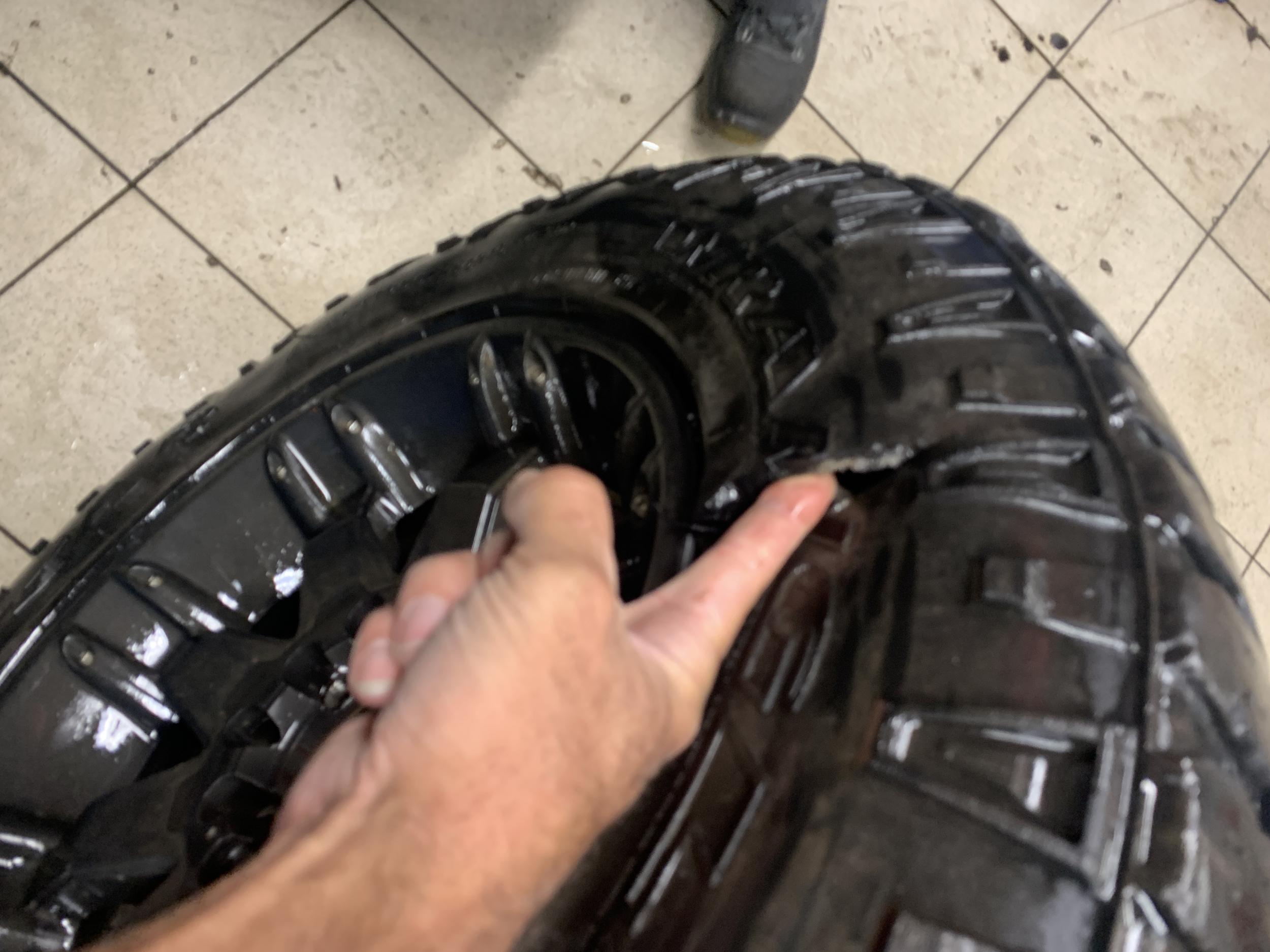

mika6868 31 Откуда: Москва Машина: TLC 200 #728 Опубликовано: 28 августа 2020 (изменено) Короче не выдержали Дюратреки наш Кольский полустров))) порвал одно колесо напрочь чь, до самого корда... на штатной запаске вернулся. Дюру больше не смог найти перешёл на Гудрич км 3 прокатился вроде не шумная будем посмотреть...так што три колеса в продаже пробег под 55 тыр Изменено 28 августа 2020 пользователем mika6868 Вверх Поделиться сообщением Ссылка на сообщение Поделиться на других сайтах
fobos35 16 Откуда: Москва Машина: LC200 4.5D #729 Опубликовано: 28 августа 2020 26 минут назад, mika6868 сказал: Короче не выдержали Дюратреки наш Кольский полустров))) порвал одно колесо напрочь чь, до самого корда... на штатной запаске вернулся. Дюру больше не смог найти перешёл на Гудрич км 3 прокатился вроде не шумная будем посмотреть...так што три колеса в продаже пробег под 55 тыр Хорошо что только одно.... бока у них слабые факт. Вверх Поделиться сообщением Ссылка на сообщение Поделиться на других сайтах
mika6868 31 Откуда: Москва Машина: TLC 200 #730 Опубликовано: 28 августа 2020 Только что, fobos35 сказал: Хорошо что только одно.... бока у них слабые факт. хорошо что в конце путешествия))) Вверх Поделиться сообщением Ссылка на сообщение Поделиться на других сайтах

Сан Саныч 35 0 Откуда: 35 Машина: J200 #732 Опубликовано: 19 февраля 2021 Хочу сказать Азиату больше спасибо за проставки. 6 мес. - полёт отличный. Единственное, штатная защита Картера не дружит с таким положением стаба ( с проставками). Поменял ее на оригинал, которые наши шлепают( подозреваю , что Шериф)- все гуд. Вверх Поделиться сообщением Ссылка на сообщение Поделиться на других сайтах
AZIAT 4 385 Откуда: Сочи Красная Поляна Машина: УАЗ Василий и LX570 #733 Опубликовано: 19 февраля 2021 1 час назад, Сан Саныч 35 сказал: Единственное, штатная защита Картера не дружит с таким положением стаба ( с проставками). Ну почему же . Можно чуть подогнуть ее , шайбы подложить между ней и рамой и все будет сходится. Вверх Поделиться сообщением Ссылка на сообщение Поделиться на других сайтах
