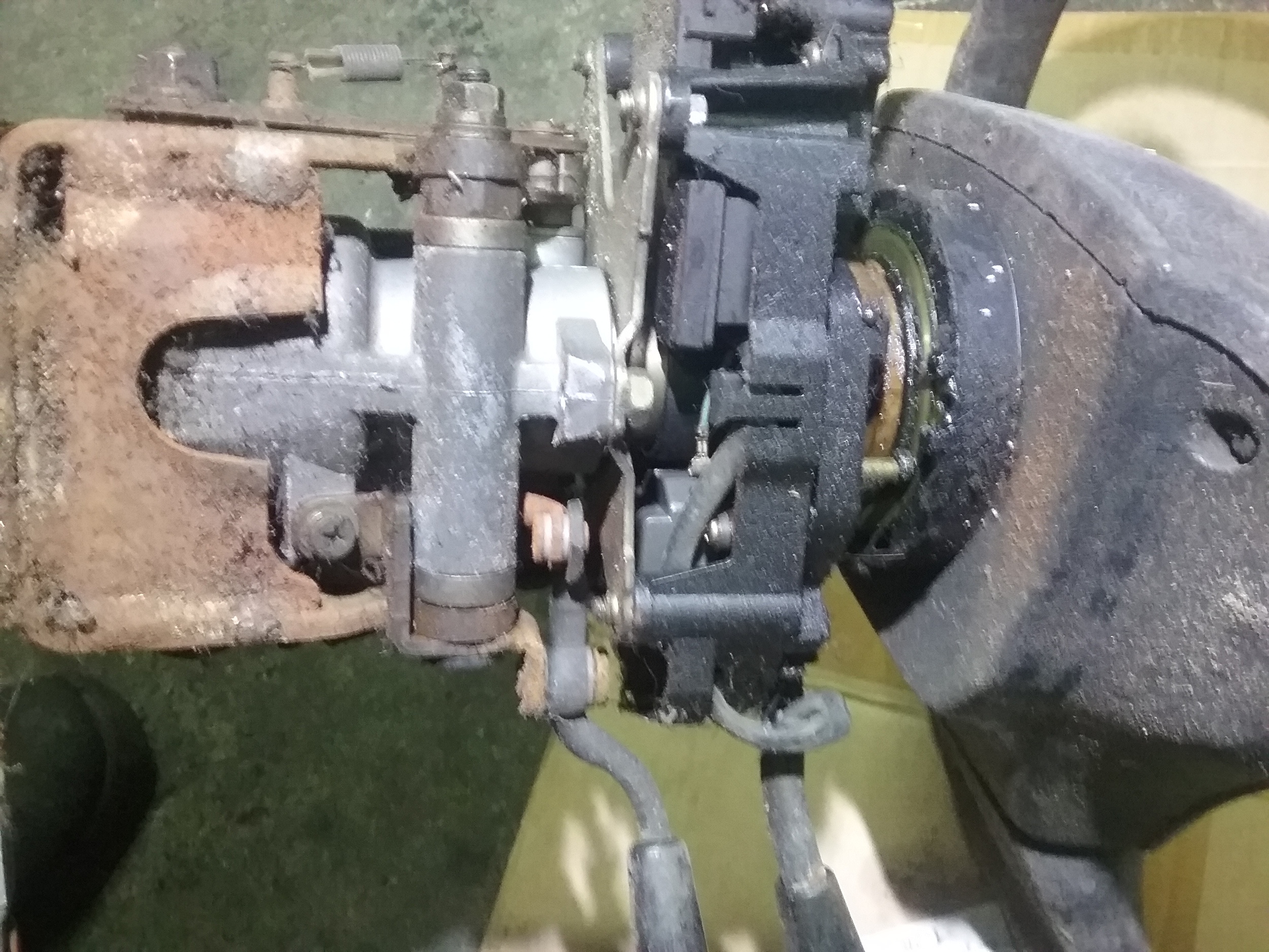

    Саш, все равно колонку разбирать. В подшипниках или втулках (ни разу не разбирал) смазку старую смыть, новой закинуть.
    1фотка : низ колонки к щиту.
    2фотка : под стрекозой.
    • Откуда: Мск
    • Машина: TLC 80 GX 1HZ МКПП F/R ARB Lock
    Вот на фото выше есть деталь которая скрипела у меня, латунный столбик контакт сигнала.
    На фото выше со смазкой все хорошо а у меня смазка высохла и этот столбик стерся до корня и скрипел.
    +100. Тоже самое, скрипел пенек сигнала пока окончательно не стерся и не перестал дудеть.
    Тоже продублирую, был такой скрип на 70-ке, снял руль, очистил контактное кольцо и стержень от старой смазки с пылью, смазал Литолом-24 все пропало
