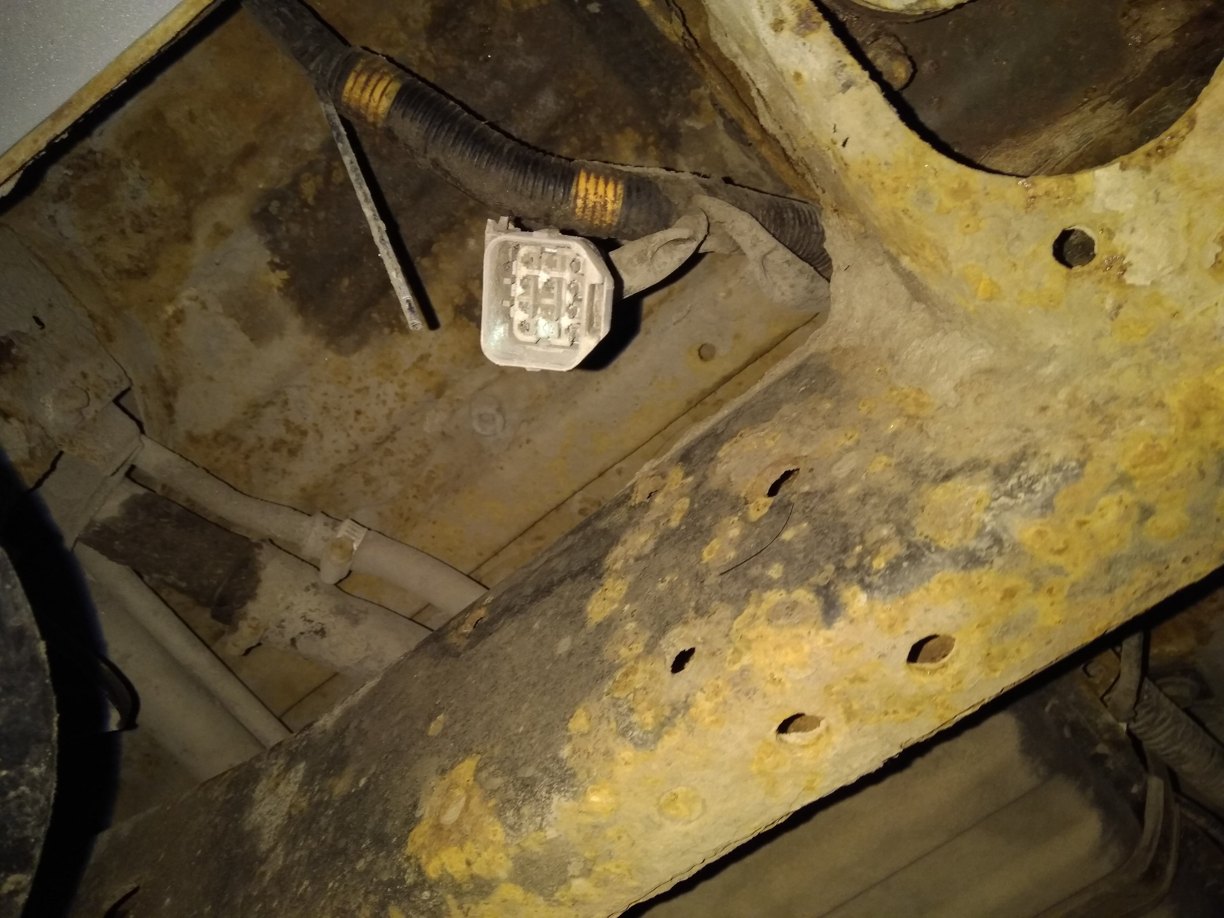

    1 час назад, shkultin сказал:
    У ТС 2007г., только непонятно дилерский или нет. У меня тоже 2007г. дилерский. Как понять, есть блокировка или нет? Никаких дополнительных кнопок нет. Лезть под авто, смотреть наличие проводов?
    сзади слева... разъем на блокировку. в районе домкрата синий разъем... ответная часть.
