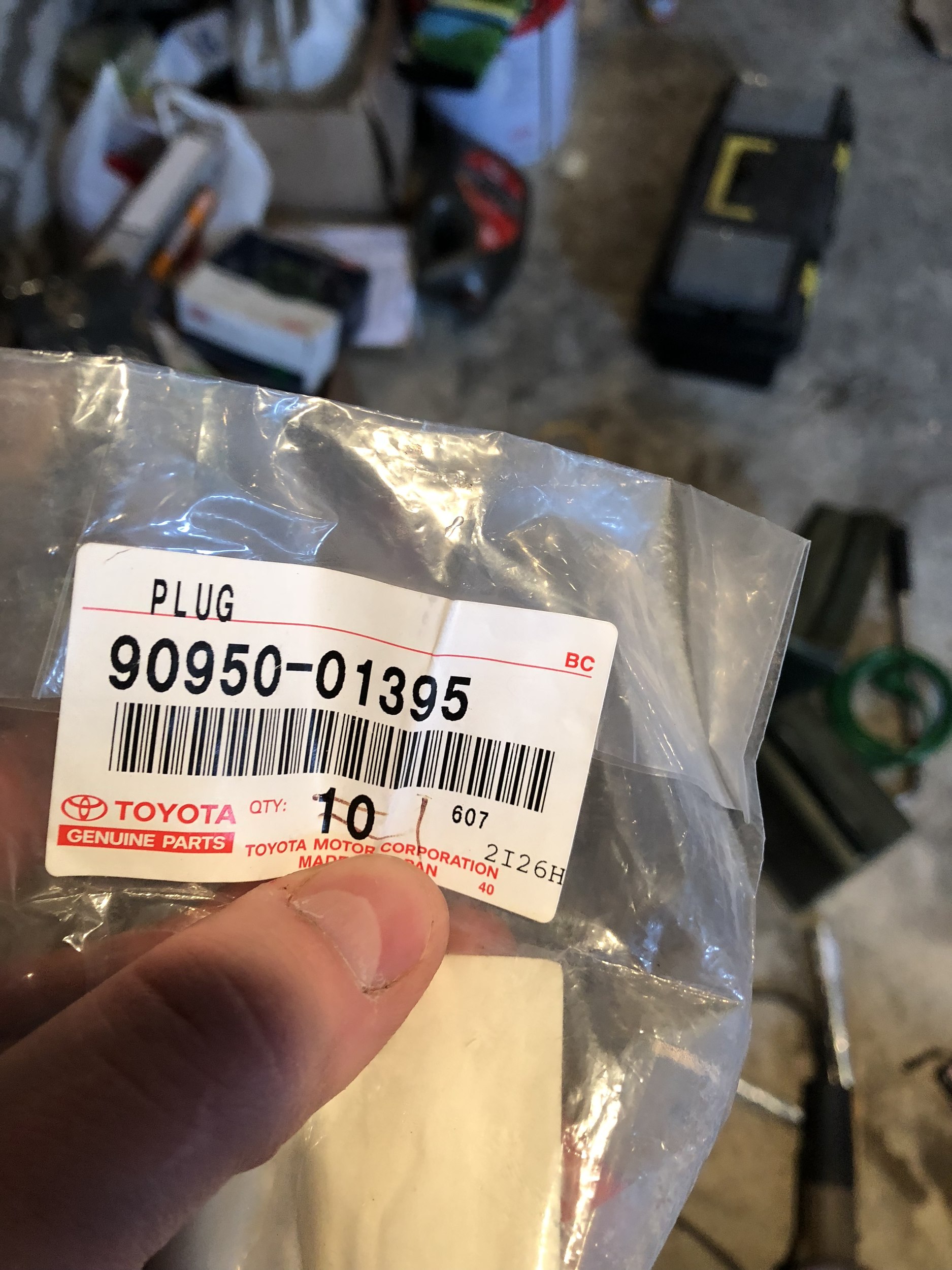

    20 часов назад, dimarik TLK 80 сказал:
    Заглушки рамы с 80-ки! Отлично подходят.
    сколько всего надо заглушек на 100/470  ?
    кто ставил ?  пришлите  номера
    • Откуда: Алакуртти
    • Машина: land cruiser 80 1HD-FT (вишенка)
    18 минут назад, GS2000 сказал:
    10 штук! По три в район задних колёс и по две в район крепления второй подушки кузова. Номер есть в начале темы.
    Изменено пользователем dimarik TLK 80
    • Откуда: Столица Одна
    • Машина: RAM
    на сотках отверстия одинакового размера везде значит

    А эти заглушки к 80-ке подходят, те что в теме с номером?
    • Откуда: Алакуртти
    32 минуты назад, Димик сказал:
    Да! Это с неё остались!
