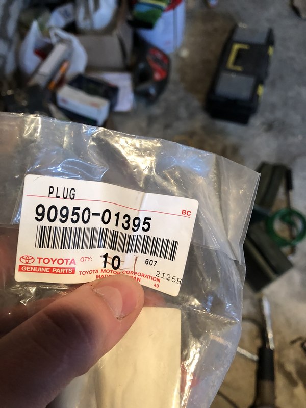

    Недавно поддомкратив колесо сзади заметил что на раме есть 2-3 отверстия для проветривания(они по всей раме), но туда попадает вся гадость с дороги и остается там. Не говоря что все это может быть залито водой и гнить.  Не кто на заглушал эти внешние отверстия? И чем можно их заглушить?
    • Откуда: Алакуртти
    Заглушки рамы с 80-ки! Отлично подходят.

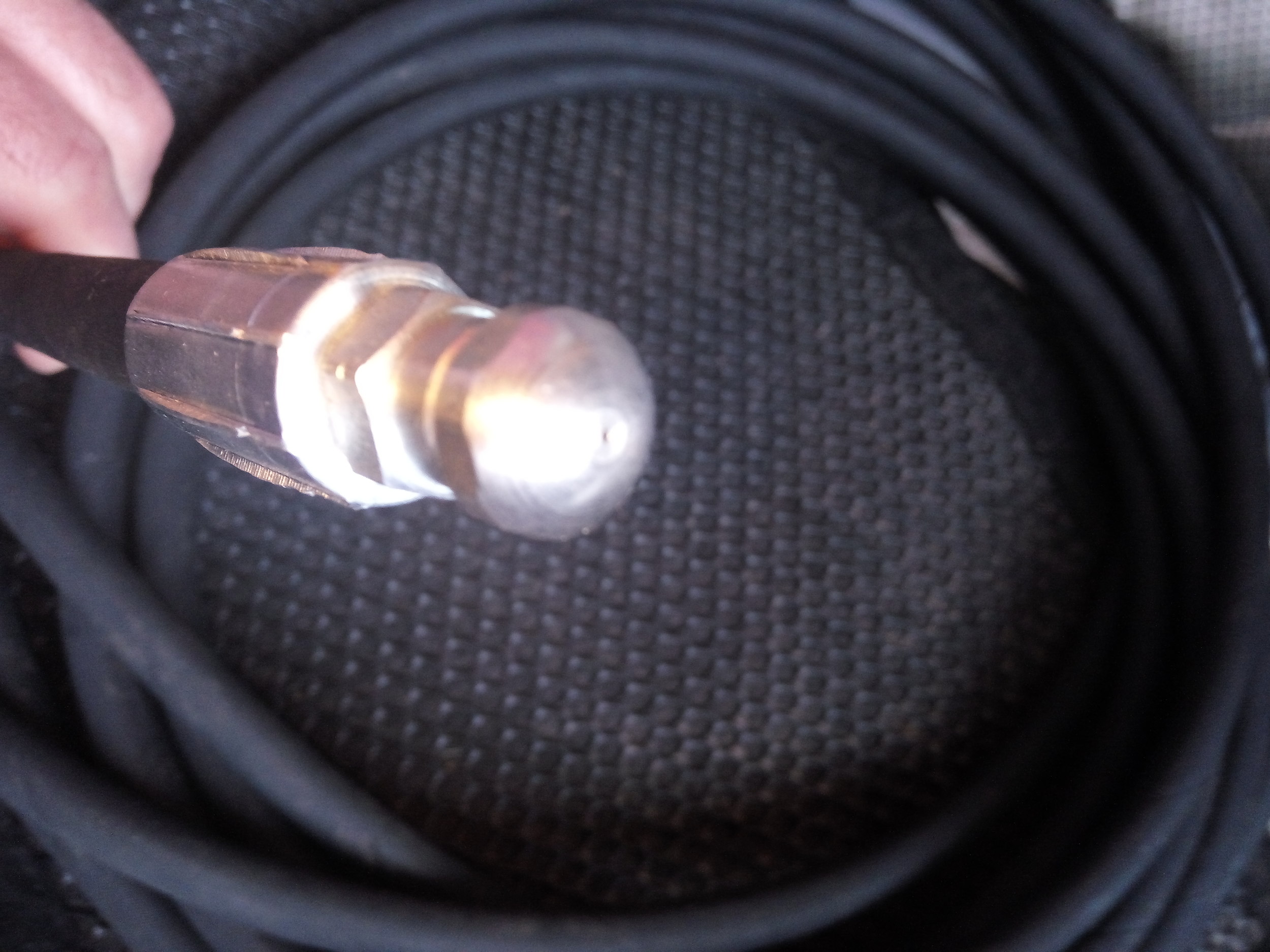

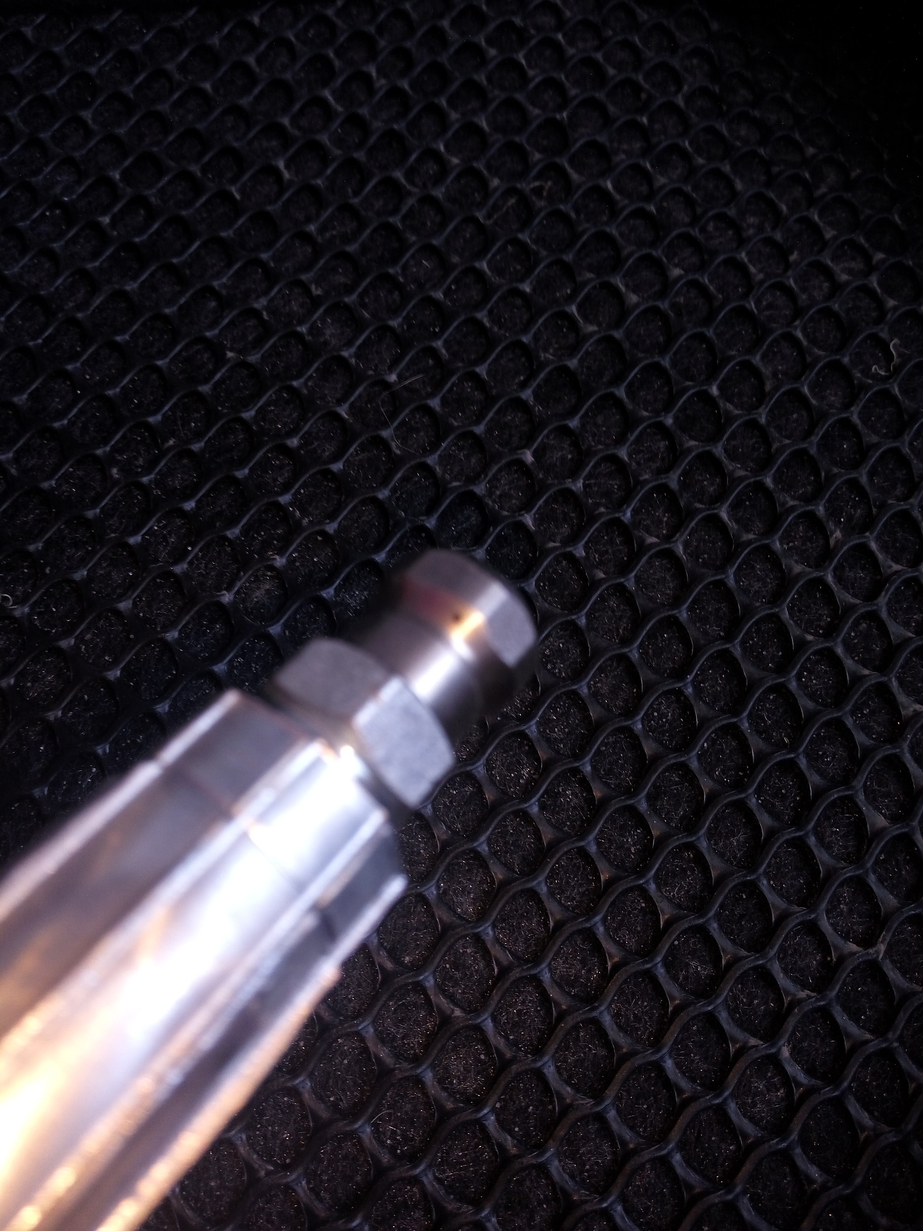

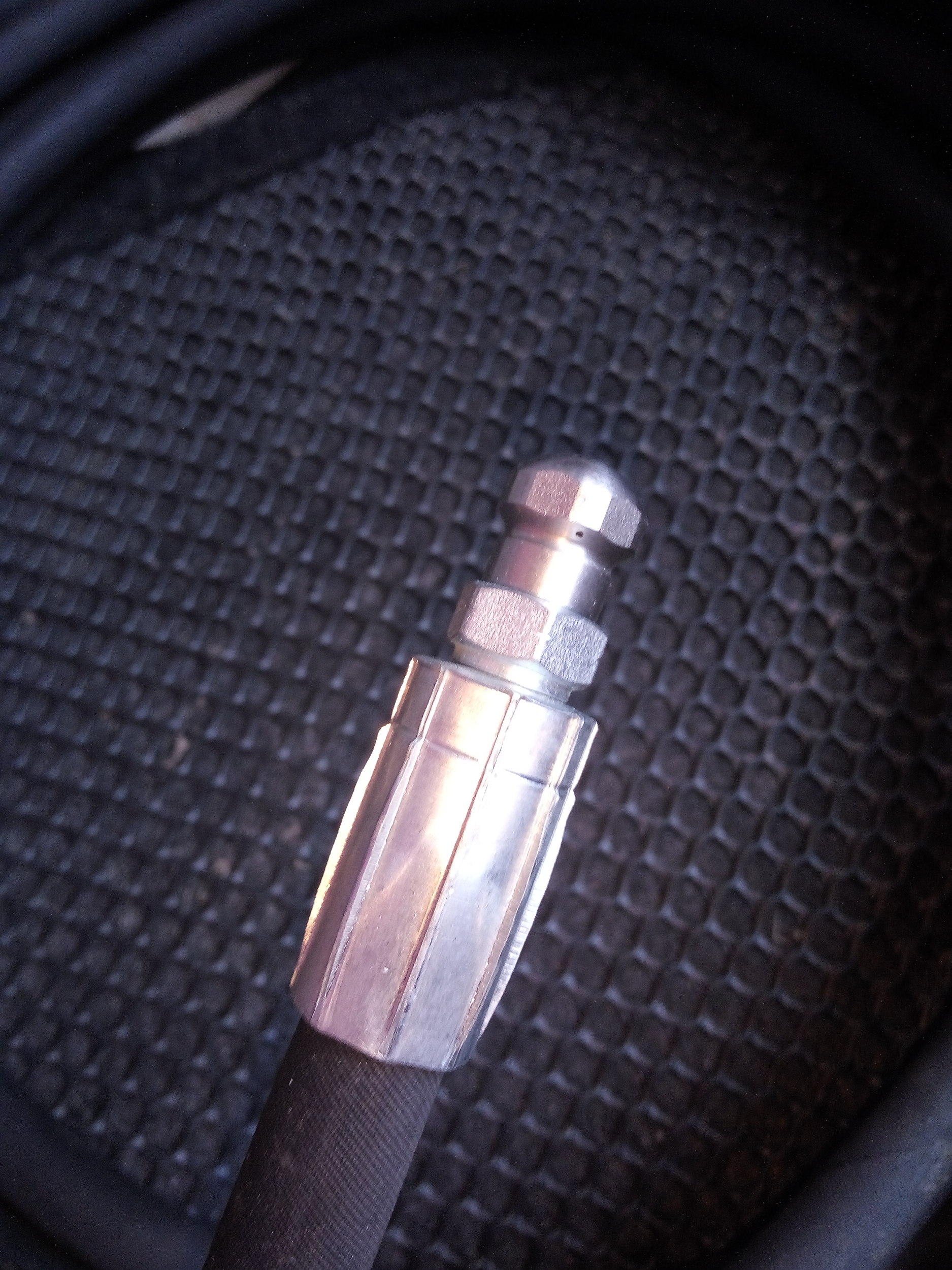

    На этой неделе купил наконечник, который бьёт одной струей вперед и тремя назад под углом, наконечник этот для пробивания канализационных труб, съездил в конторку которая занимается шлангами ВД, выбрал самый тонкий шланг, запресовали гайки, резьбы.
    Все это хозяйство подключается к кархеру.
    Планирую мыть весной и осенью с обработкой рамы заглушки думаю поставить.

    Да форсунка похожа, есть еще роторные наконечники но они дорогие.
    У меня проф. аппарат на него нет готового решения, поэтому собирал приблуду сам.
