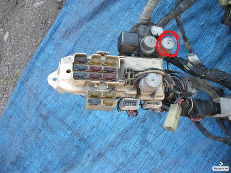

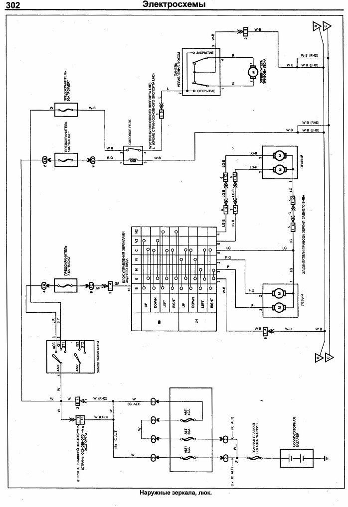

 снял торпеду и перепроверил все провода массы в салоне, все прикручено хорошо, ничего не болтается, провода в районе рулевой колонки не перетерты. Единственное заметил что очень сильно греется вот это реле (на фото обведено красным) в салоне даже при выключенном зажигании, за что отвечает это реле не понял, без него вроде все продолжает работать.
UPD: на схеме в емексе это реле обозвано sliding roof control, типа контроллер сдвижной крыши, типа люк))) но сам люк работает нормально.
А так же совершенно случайно обнаружил что напряжение между минусовой клемой аккума и кузовом показывает +2 вольта, что очень странно.
Изменено пользователем AsterSE
  • Откуда: Сочи
  • Машина: Toyota Hilux Surf 130, 2LT, МКПП
С реле вроде разобрался частично, оно по схеме всегда включено, и пропадает смысл его нахождения там, после того как разберусь с основной проблемой по электрике буду переделывать на включение реле при включении зажигания

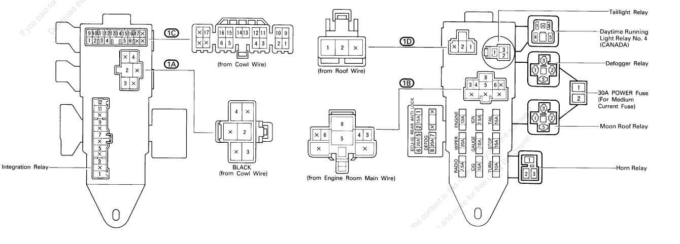

  • Откуда: 47регион
16 часов назад, AsterSE сказал:
  • Откуда: Сочи
20 часов назад, Predator сказал:
Не та схема, у меня там где написано Defoger relay стоит реле люка. Horn Relay нету вообще ничего, даже разъема
  • Откуда: 47регион
17 минут назад, AsterSE сказал:
Та-та!, на фото и схеме, зеркально все :focus:
По цветам проводов в фишках реле , можно вычислить их предназначение.
Изменено пользователем Predator
