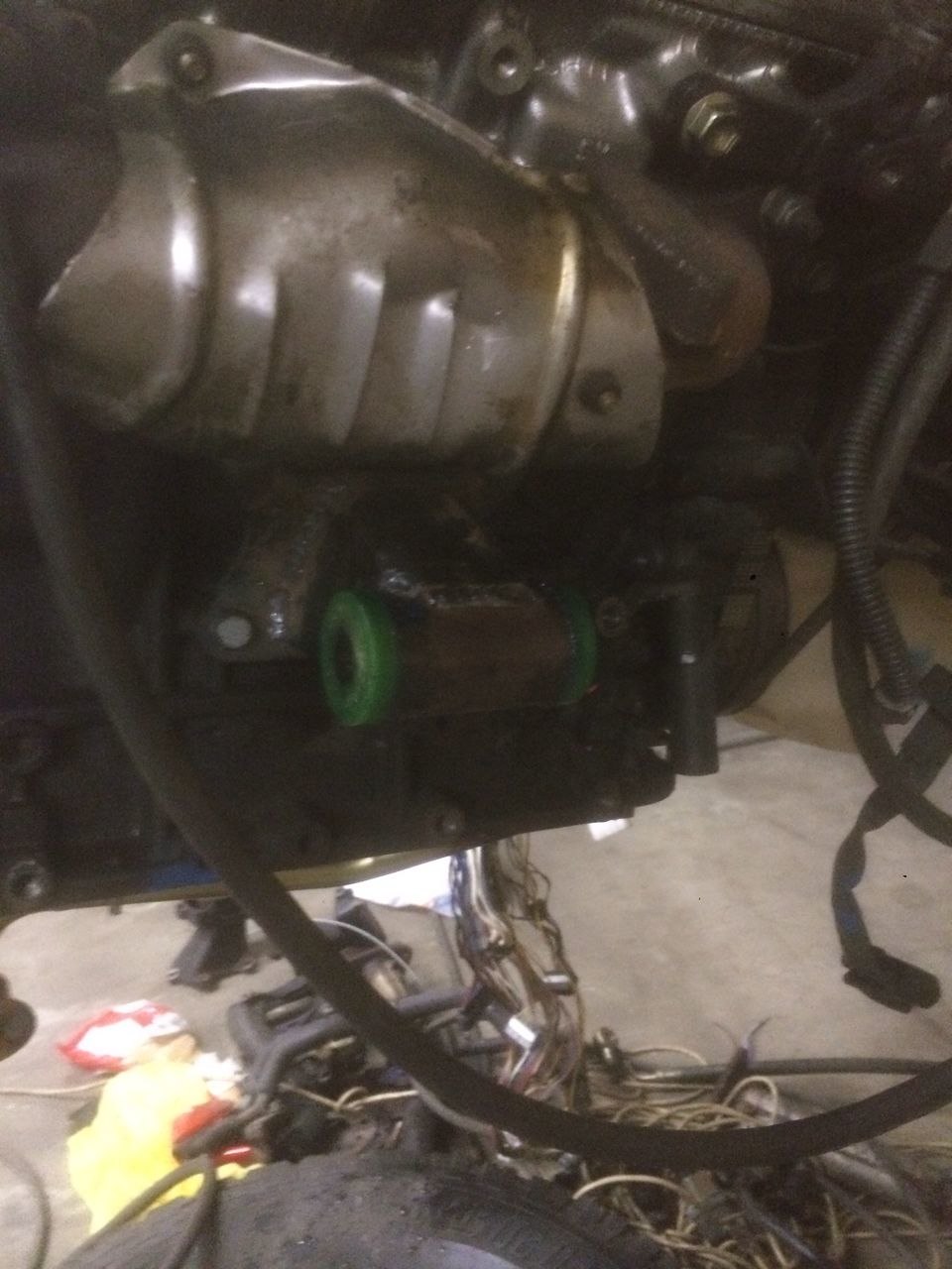

    Я себе сделал вот такие подушки ю, внутри втулки рессор. Данные подушки ставят себе пендосы так штатные при резком торможение или экстремальной езде могут сорваться (были случаи), и мотор улетит в Радик. Не к чему ее призываю просто делюсь опытом

    Вы мотор заводили на этих втулка? Прогревали до рабочей температуры? Полиуретан не держит температуру...
    • Машина: Hilux ln106
    19 минут назад, vvr сказал:
    Заводили, прогревали, ездили!!! Все прекрасно держит и хорошо себя проявляет. Единственный минус такого крепления - плохо держит вибрацию, работа мотора сильней ощущается нежели на стандарте. Но тут уже выбор за владельцем.

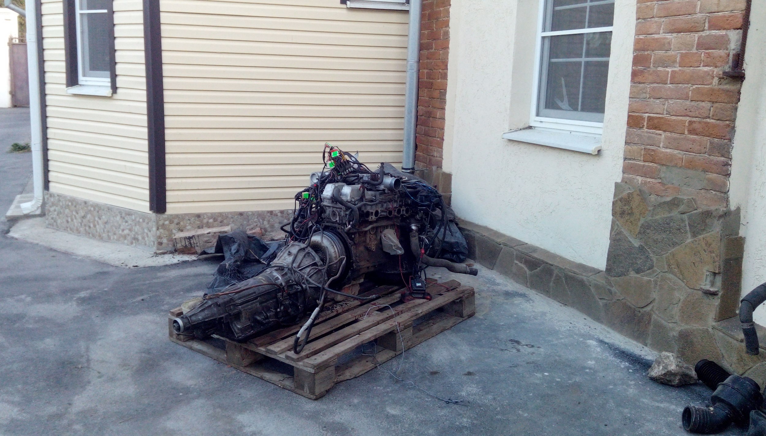

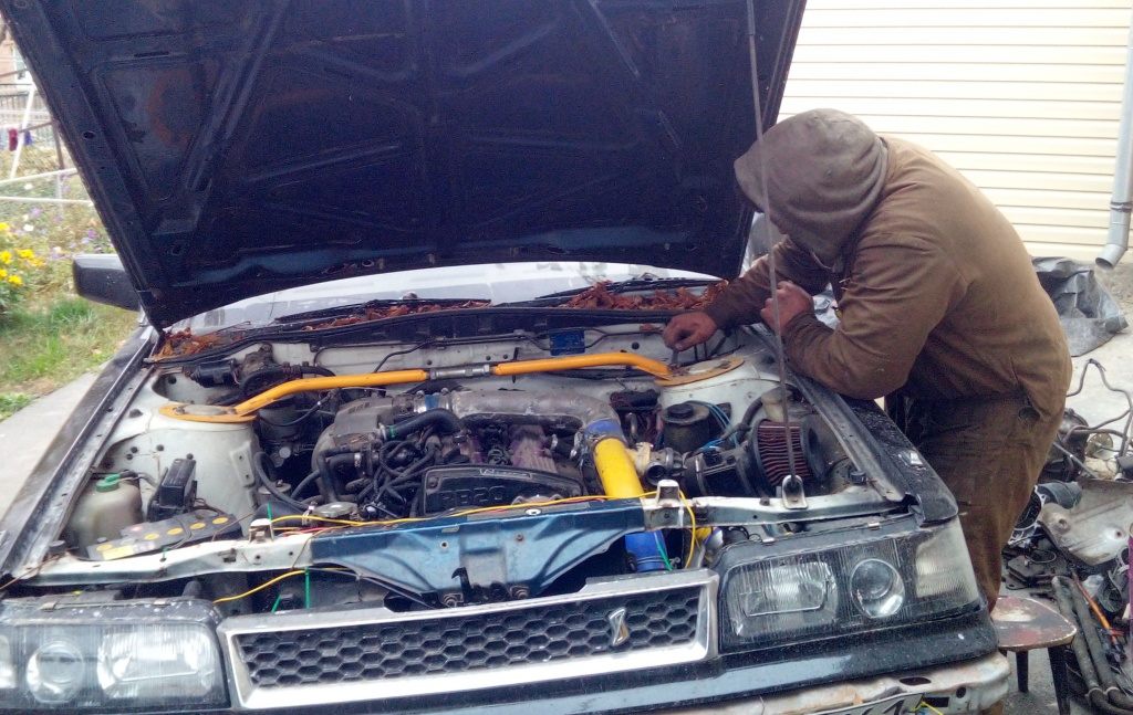

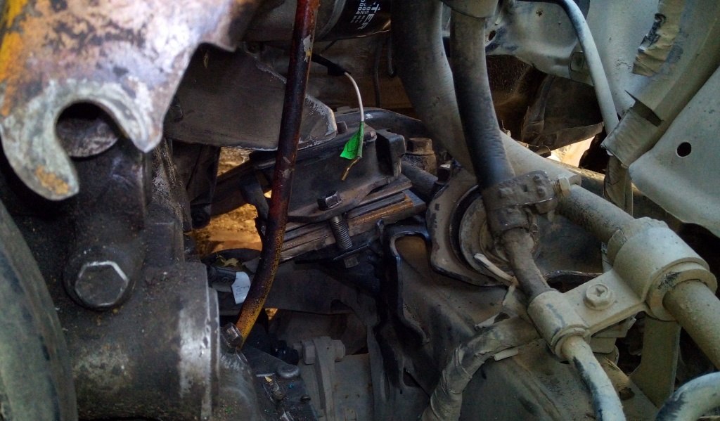

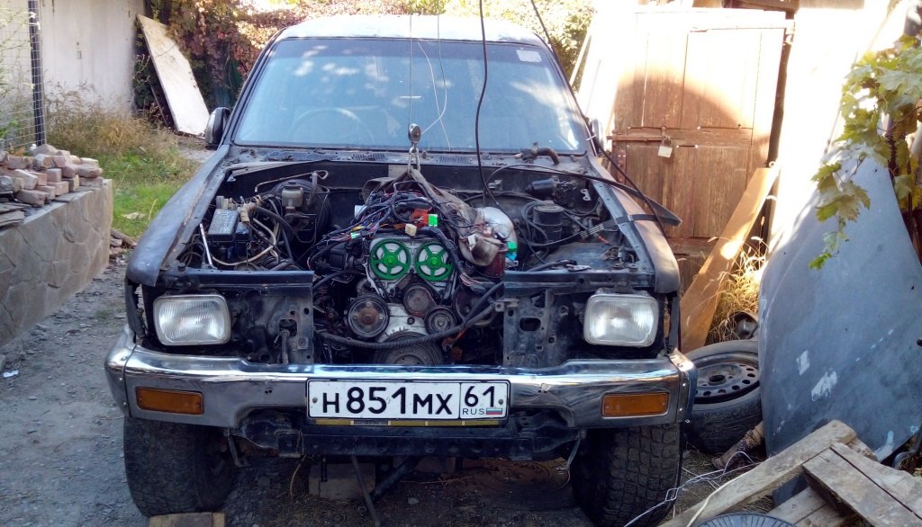

    Втыкнули мотор. Поначалу тыкали не меняя бублика. Это было ошибкой, разный вылет, отличается на 10мм. Сняли, перекрутили, стал как родной.
    Крепёж опор после первой примерки движка замерил, спилил, подогнал и приварил на новом месте (вперёд 50мм, растяжка 450, развал по 18 градусов). Порваную подушку для примерки склеил на работе клеем для конвейерных лент, потом заменю новыми.

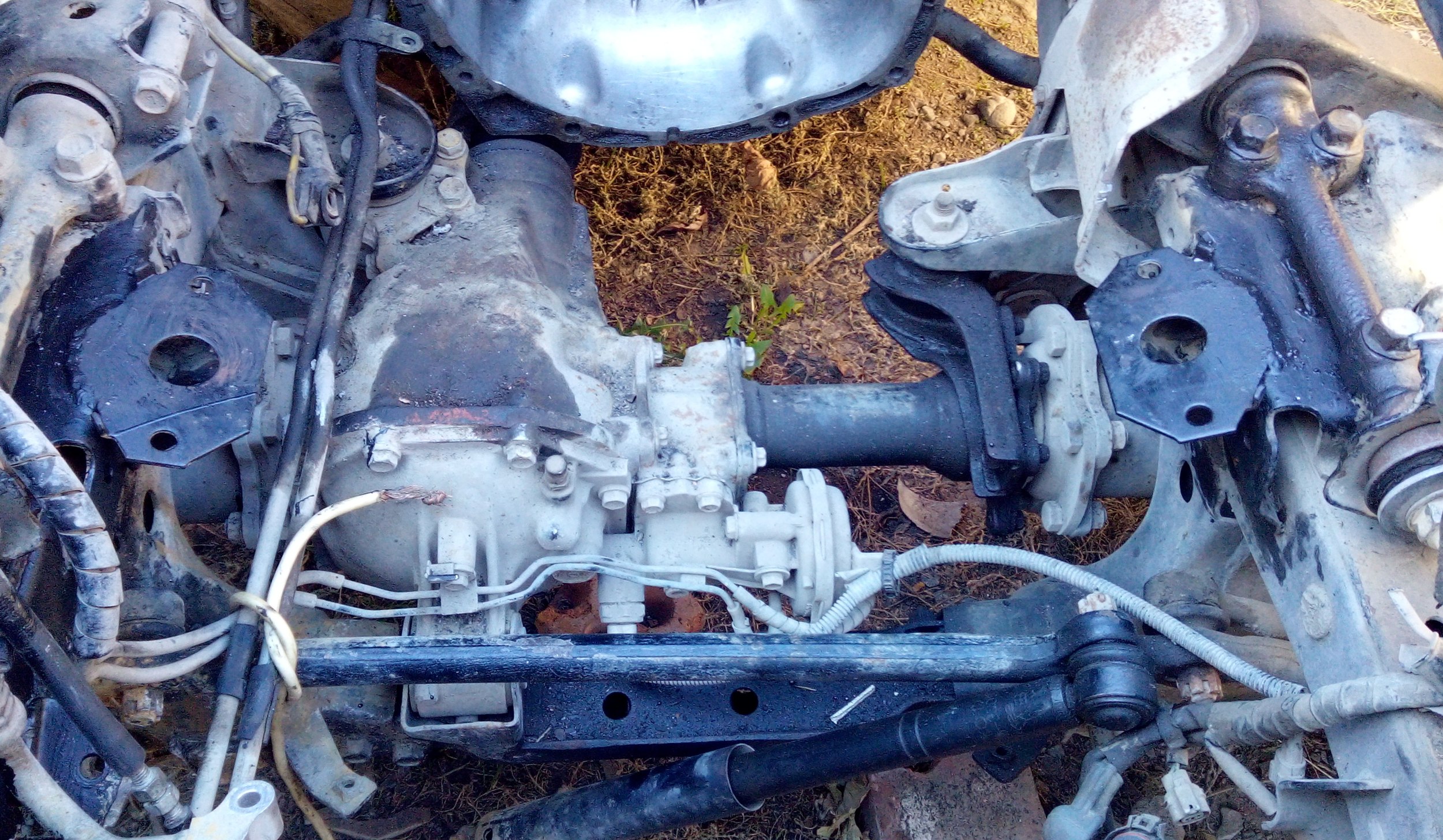

    Из текущих проблем. Надо переносить амортизатор рулевой тяги на другое место, упирается в картер. Думаю как протянуть выпуск.
    • Откуда: Кудымкар
    1 час назад, konstruktor@161 сказал:
    Я ж тебе писАл вроде,ухо на тяге отпиливаешь и привариваешь снизу

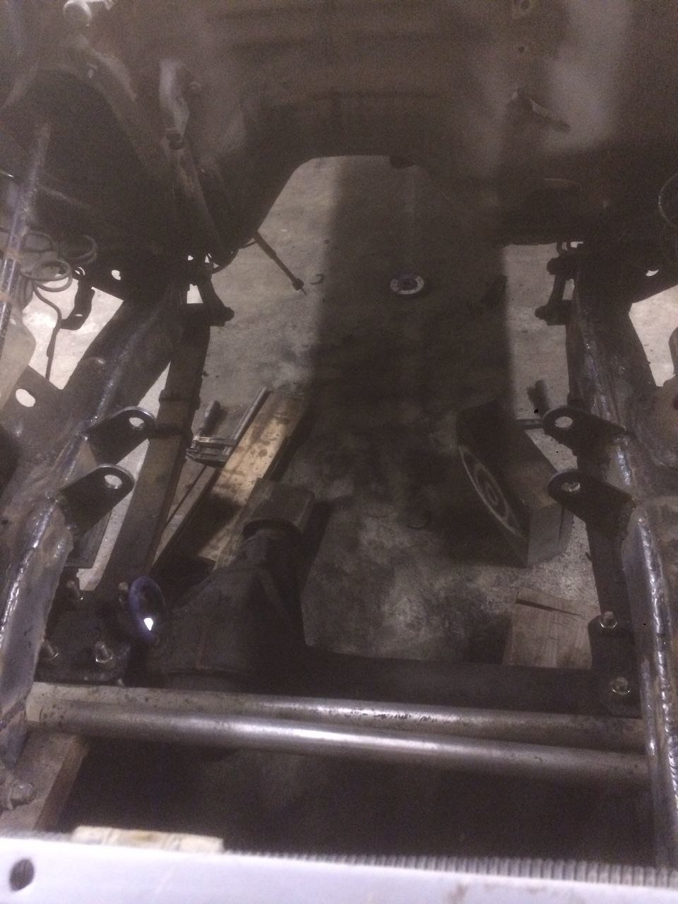

    Подушки от 2lte стоят родные, сделал только кронштейны от двигателя до подушек сталь 6 мм

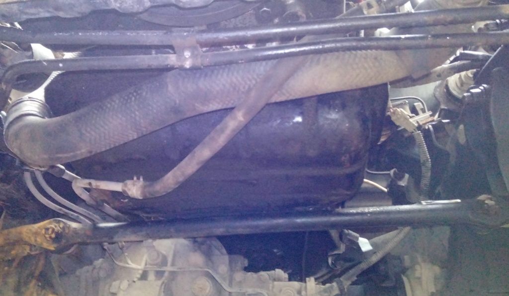

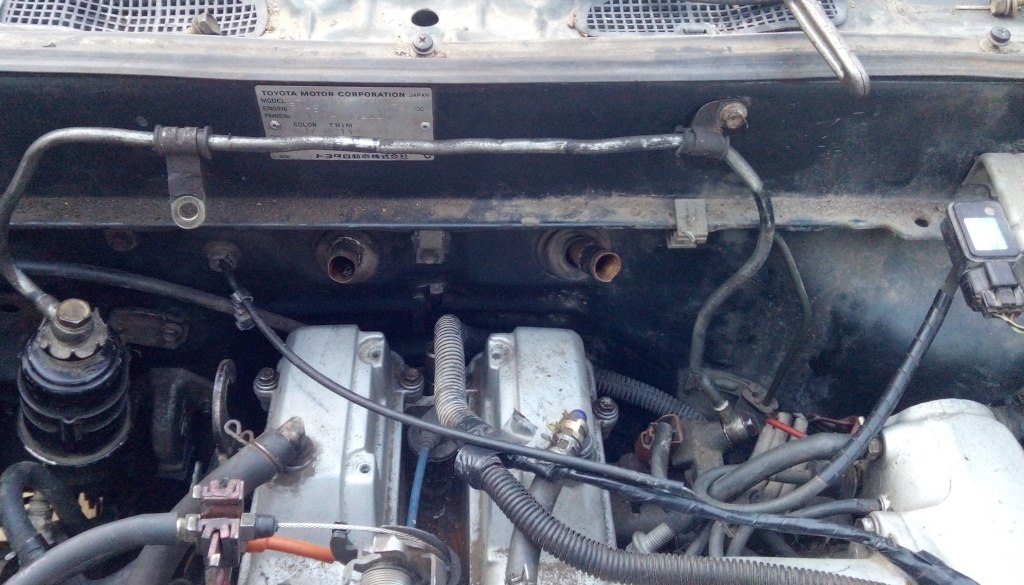

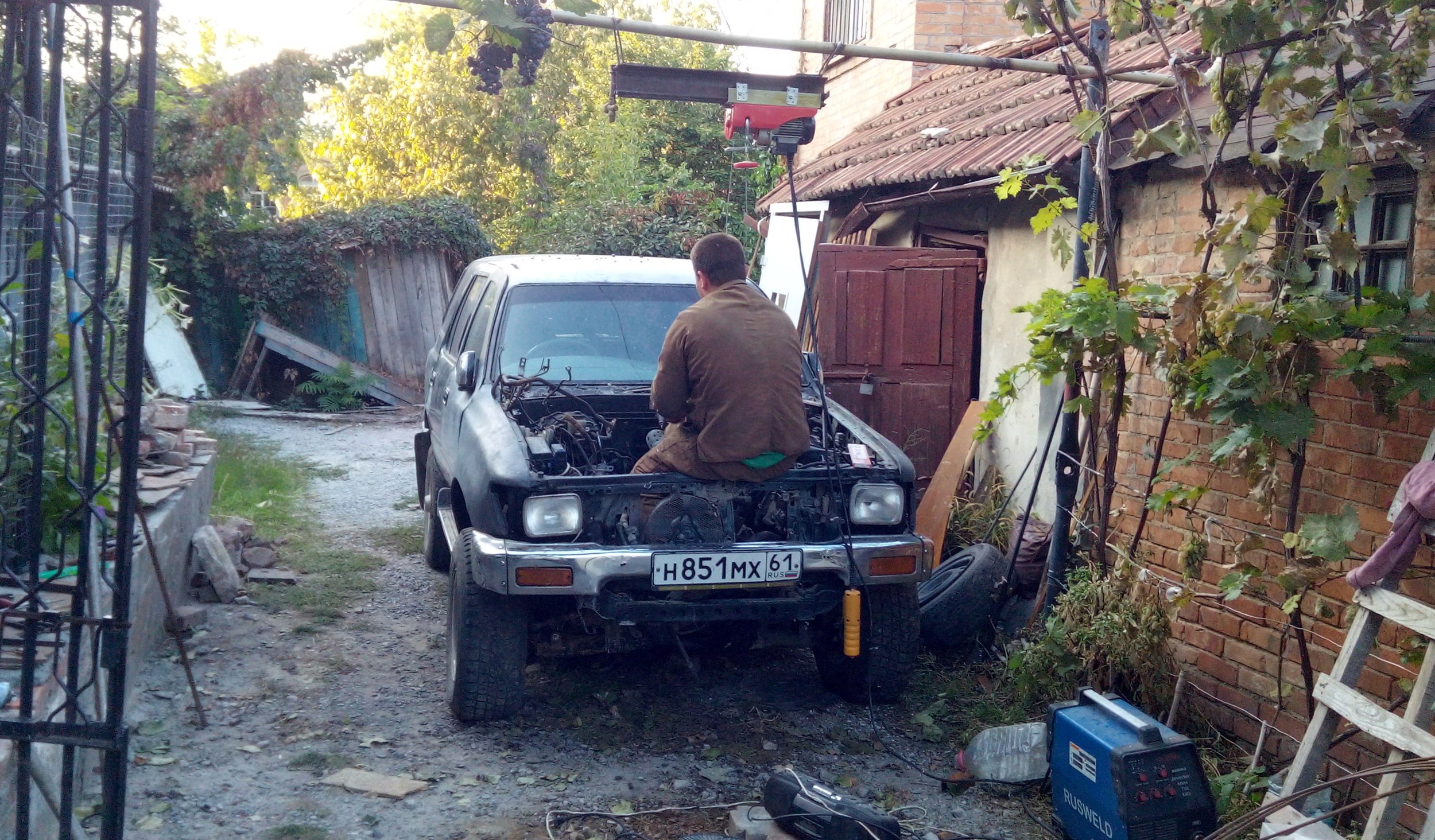

    Движок встал красиво. Все болты обтянул. Лебёдкой очень удобно получилось втыкать (ставлю во дворе ибо в гараже не хватает высоты и габаритов, да и погода пока позволяет).
    Под подушки положил пакеты из 4-х пластин по 6-мм, чтобы картер поднялся над рулевой тягой.

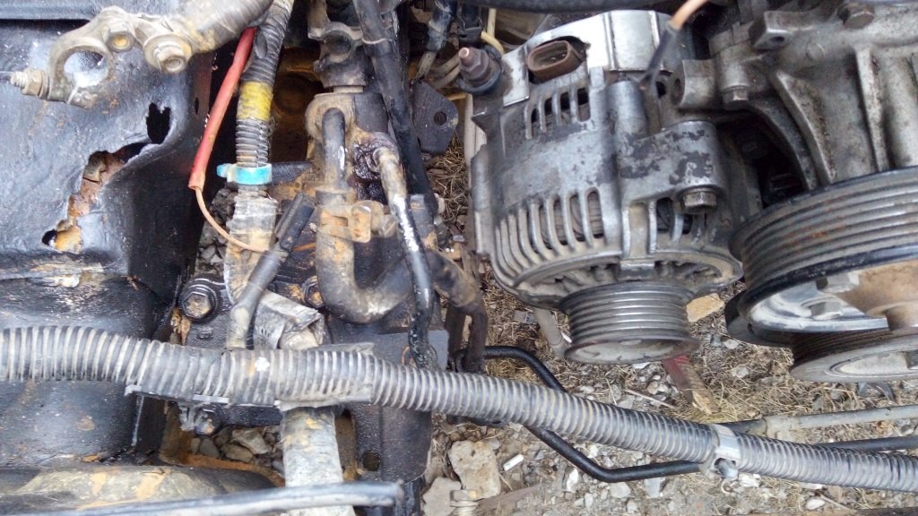

    Трубку на ГУР перегнул, чтобы поместился генератор, ибо не влазил.
    Перегнул трубку подачи топлива.
    Теперь думаю как переварить выпуск.

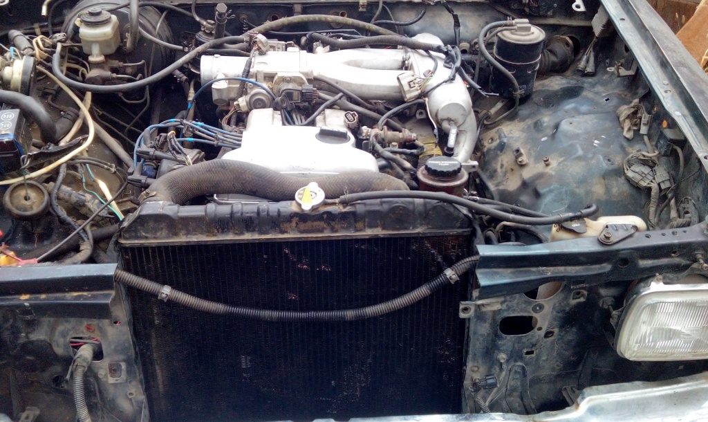

    • Откуда: Таганрог
    • Машина: Toyota Hilux Surf на джейзете
    Отпилил ухо с рулевой тяги.
    Обвязал радиатор (заднюю печку пока не присоединял). Радиатор родной. Зазор между движком и радиатором 20-25мм.
    Корч брательника ;)
