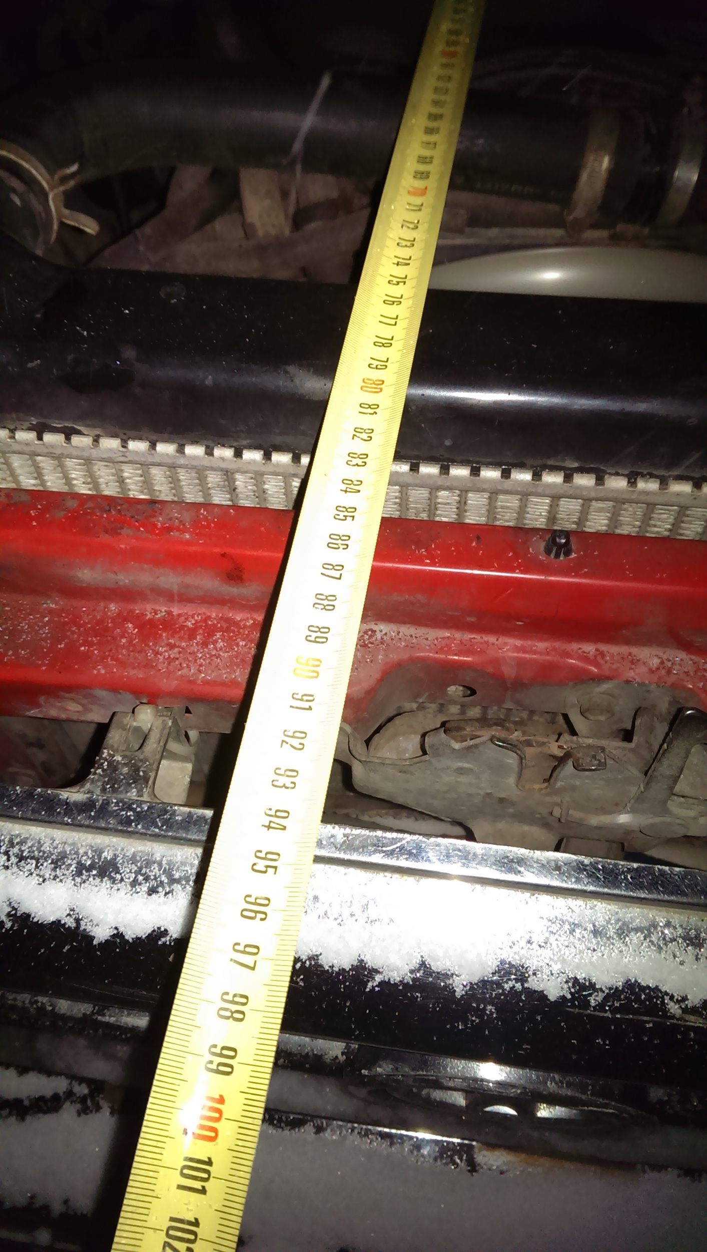

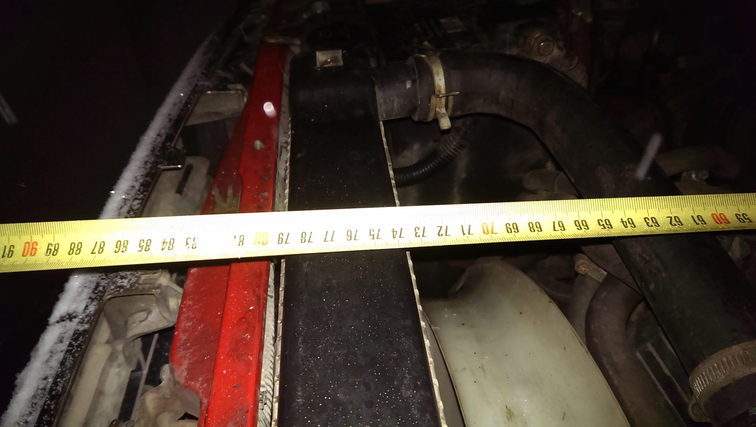

    Други!
    Кто может подсказать расстояние от моторного щита до телевизора (или как там его ??) у 130-го сурфа?

    810мм. :popcorn:

    10 часов назад, Predator сказал:
    810мм. :popcorn:
    Большое спасибо!

    13 часов назад, Predator сказал:
    810мм. :popcorn:
    Нифига не понимаю...
    Находил у америкосов, что 2JZ (длина блока одинакова с 1JZ) с вискомуфтой и винтокрылом имеет длину ~ 86 см, а без вискомуфты (и вентилятора) имеет длину ~ 78 см (31 дюйм) и как в сурфа помещается ещё и радиатор - загадка...
    Видать с размерами у американцев путаница вышла!

    36 минут назад, andiros82 сказал:
    ...нифига не понимаю...
    Скорее всего посадка глубже в салон, и вентилятор электро.
    42 минуты назад, andiros82 сказал:
    ....2JZ без вискомуфты имеет длину ~ 78 см
    Вполне возможно, 1uz ~65cm.

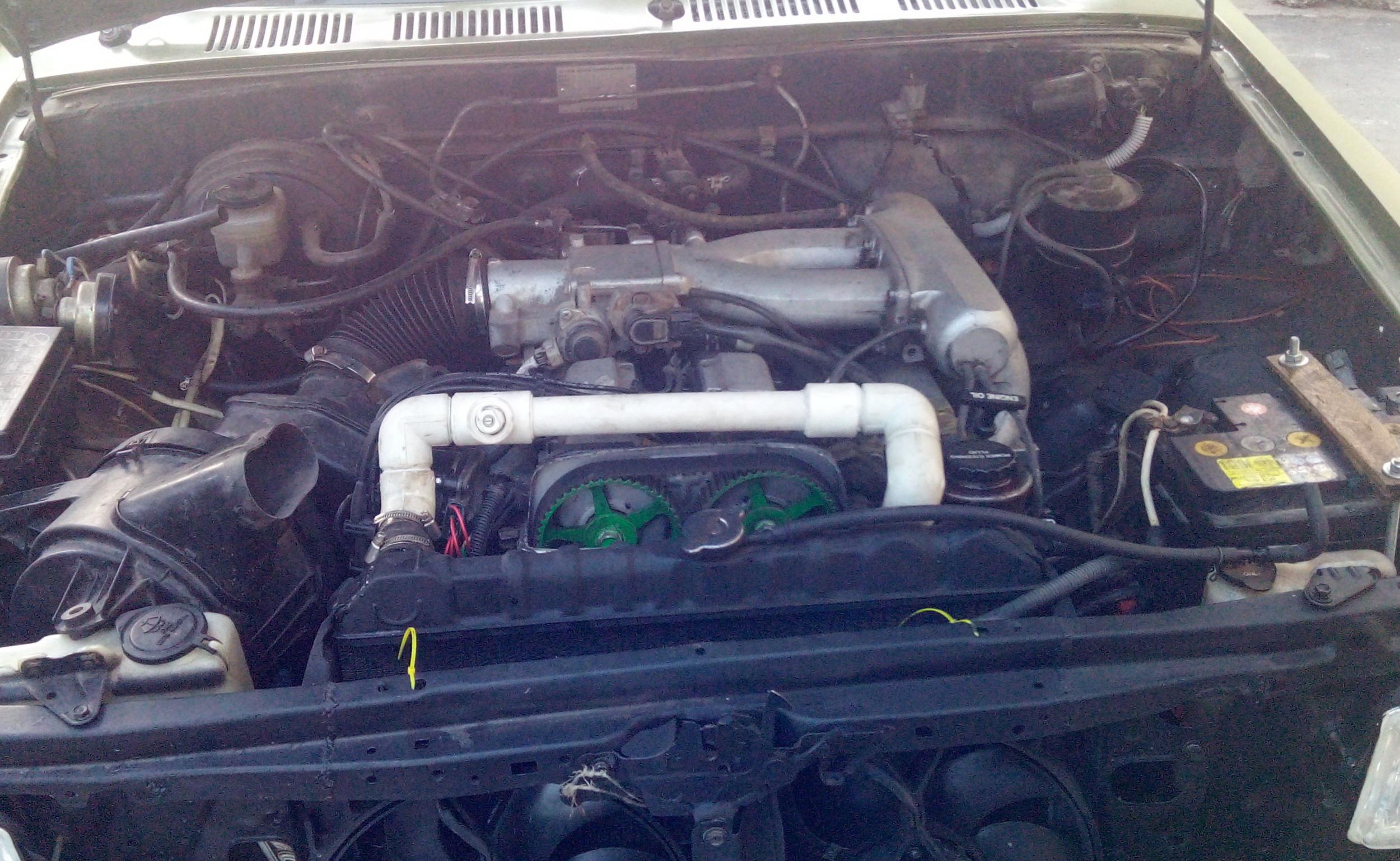

    В основных чертах проект завершил. Двигатель вживлён, отлажен, ездит. Исправляю мелкие косяки типа салонного вентилятора выдувающего в обратную сторону ))), интерьером и экстерьером (не собака).
    Вид под капотом.
    Да, водопроводная труба.
    Нет, ничего лучше не придумал.
    Работает.
    Изменено пользователем konstruktor@161

    Тему не оставляю и продолжаю описывать дальнейшие работы по проекту.
    За 4 месяца накрутил пару тысяч вёрст и исправлял вылезающие детские болезни.
    Таки поменял водопроводную трубу в системе охлаждения на резиновую шлангу. Долго подбирал на рынке подходящий комплект с уголками нужного загиба, подошло от двинашки. Теперь эта шланга на нужной высоте ниже уровня заливной пробка. Перенёс туда же вверх температурный датчик включения вентиляторов. Электрик (Алексей, спасибо) привёл в порядок косу и срастил её с родной приборкой. Поставил на вентилятор печки регулятор скорости - крутилку.
    Из дальнейшего необходимо будет доработать силовую проводку, хорошо закрепить провода на датчике детонации, разобраться с причиной не держания холостого хода на холодном моторе, весьма тяжко греть машину 5минут отлавливая педалью обороты до полутора тысяч.
