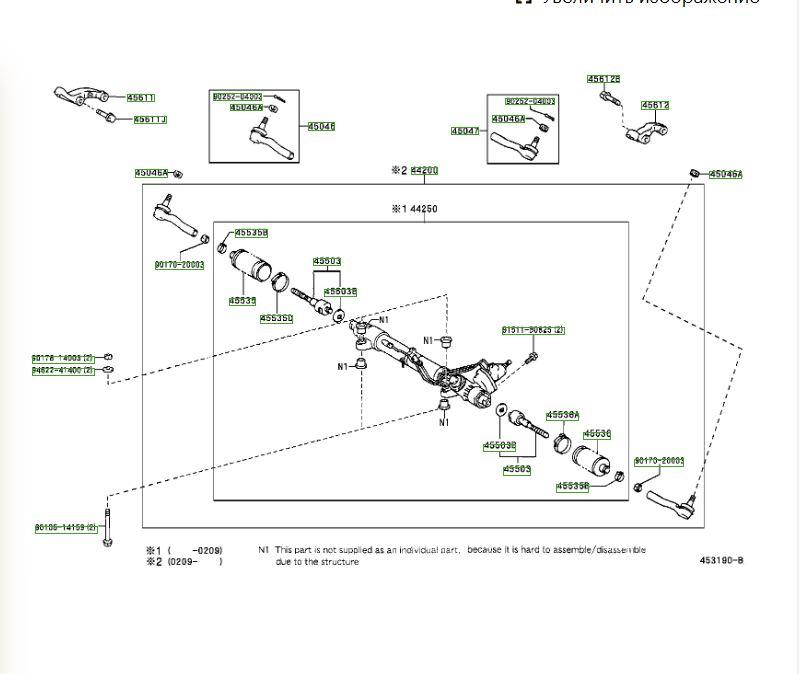

    Подскажите , пожалуйста. Собираюсь ремонтировать рулевую рейку. Механик сказал что надо обязательно будет заменить и некие втулки рулевой рейки, 4 шт. Не могу найти их по каталогу. Кто может номерок подсказать? Или на картинке черкните, пжл.
    LC 100 , 2003.

    нет смысла в ремонте. потечет или сразу или в течение 10-20 тыс.км. почти гарантированно. и экономически тоже нецелесообразно, т.к. ремонт стоит больше чем половина новой рейки.
    новых мы поставили пару десятков, ходят хорошо, ни одного гарантийного случая.
