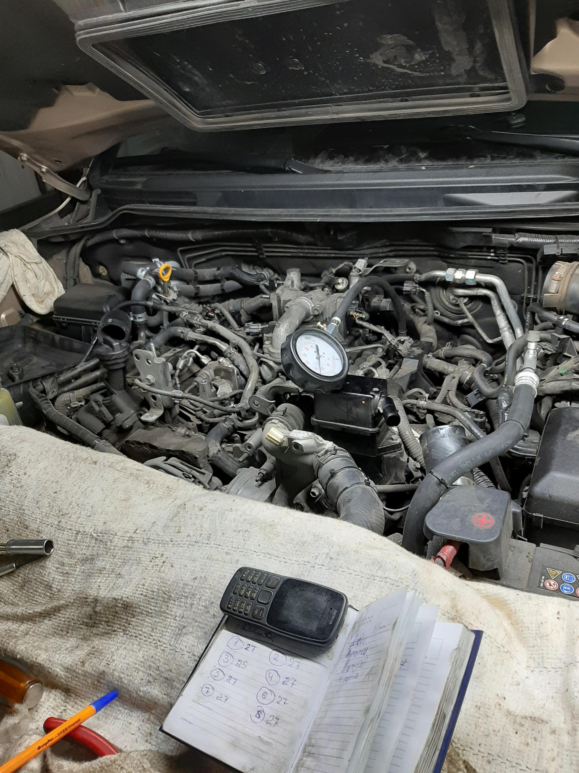

Добрый день. На сто где глушил ЕГР, снимали и проверяли маслянный фильтр и поддон на наличии стружек. Все было нормально ни чего не обнаружили. Так же замерили компрессию, результат хороший. Программно перевел авто авто обратно в сток. Мастер сказал скорей всего что то навесное звук дает. Короче, забил на все. Буду ездить, менять все расходники на 5-6 т.км.

Компрессия норм.
