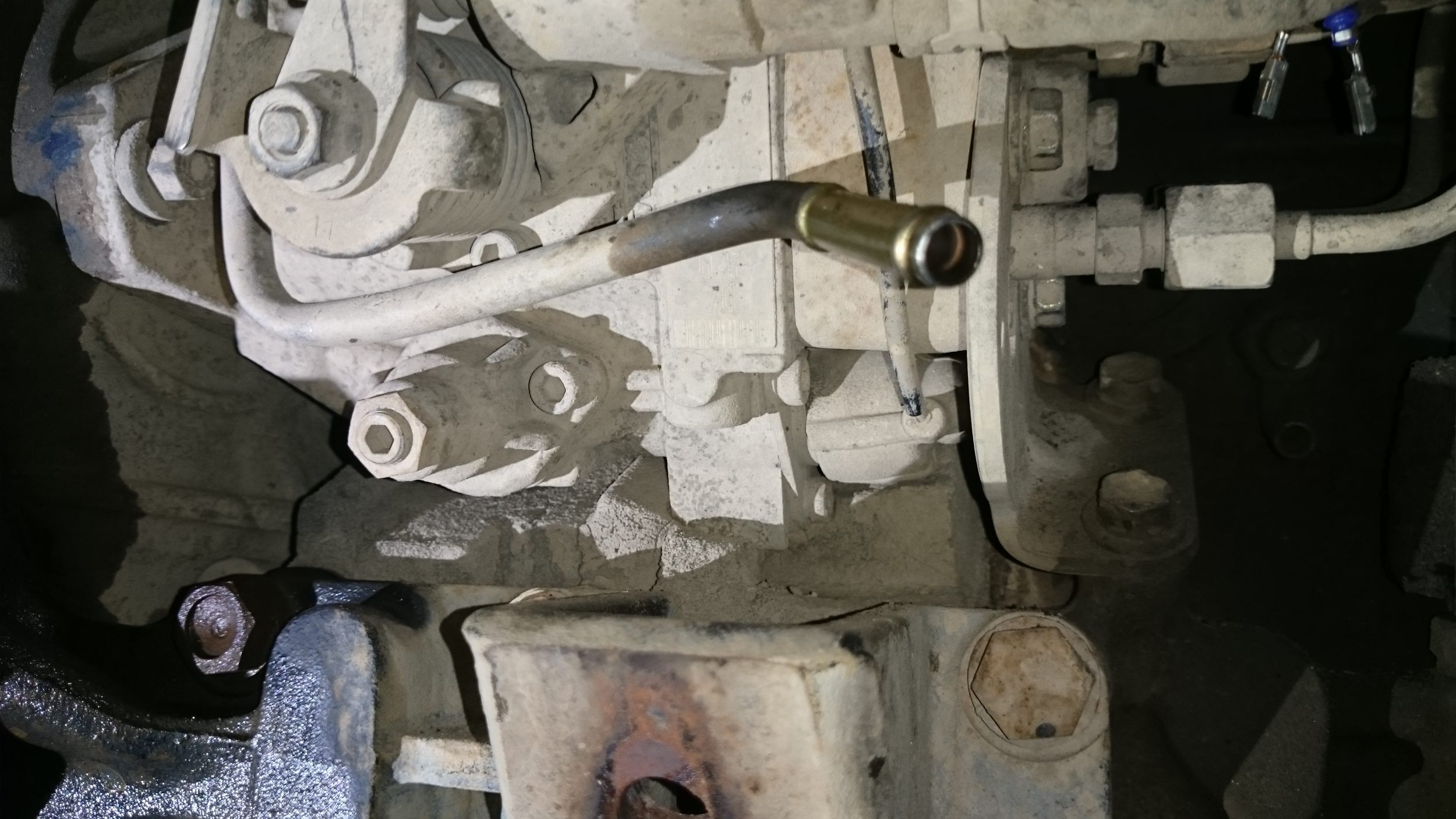

    DSC_1206.thumb.JPG.bbdf1fea7fbc3b796df6bb842e8cc62e.JPGТолько добрался до машины. Фото клапана на 5L.

    Это электромагнитный клапан управления углом опережения впрыска. Управляется блоком свечей накаливания. При подаче на него питания делает чуть раньше впрыск. Логика его работы (сужу по аналогичной машине) такова, что на холодном моторе он включен, при достижении температуры в районе 50-60 градусов выключается (возможно, выключается вместе со свечами, сильно в детали не вникал, но на прогретом моторе он точно выключен). Можно его не подключать вообще, это ни на что по сути влияет, на холодную будет чуть более вонючим и дымным выхлоп. На кой он вообще нужен на этом ТНВД, где и так уже есть корректор по температуре (с тосольными шланчиками который), мне не очень понятно, но узкоглазые зачем-то поставили.

    Спасибо за развернутый ответ. Попробую не подключать пока, а там видно будет.
