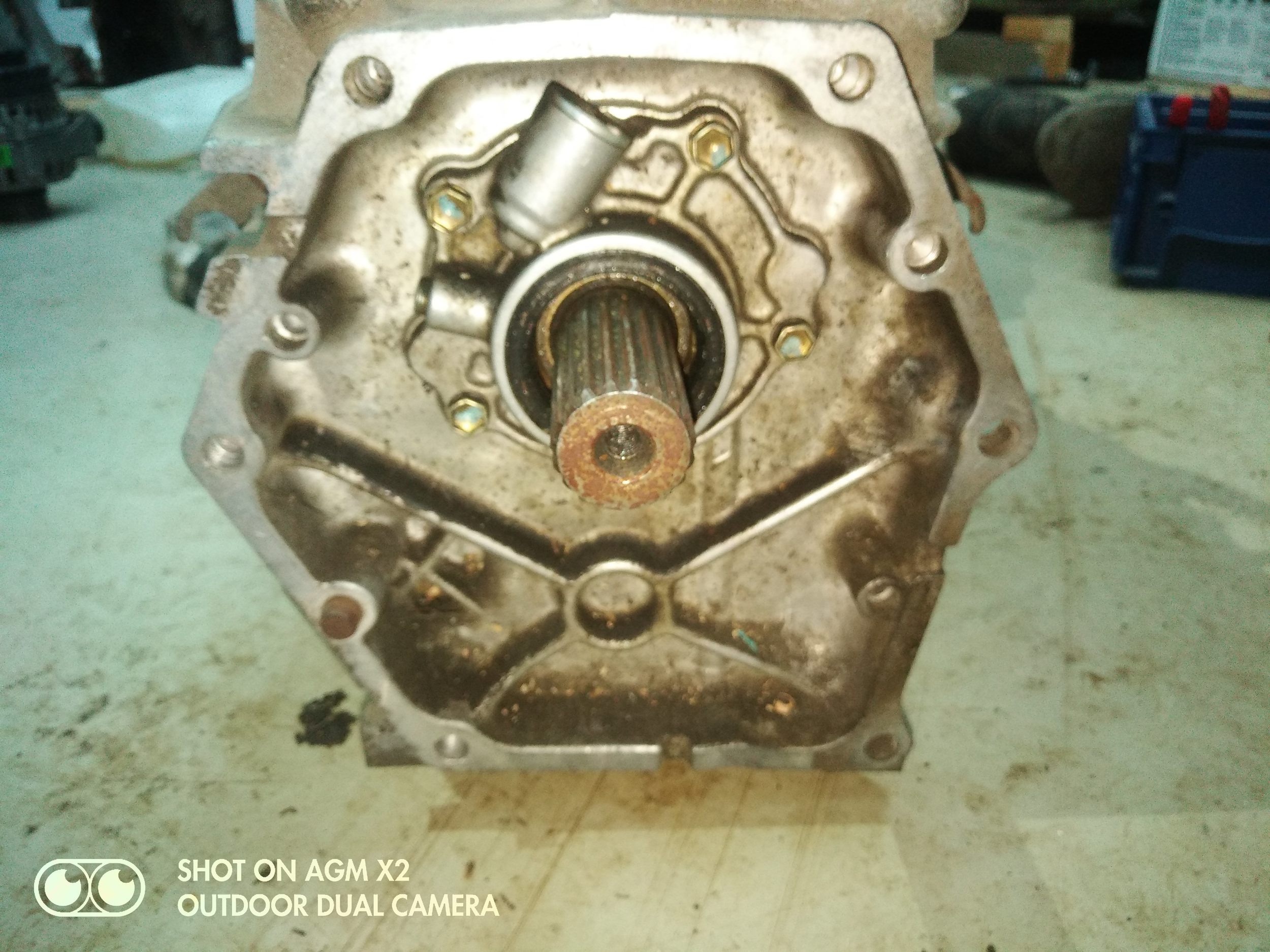

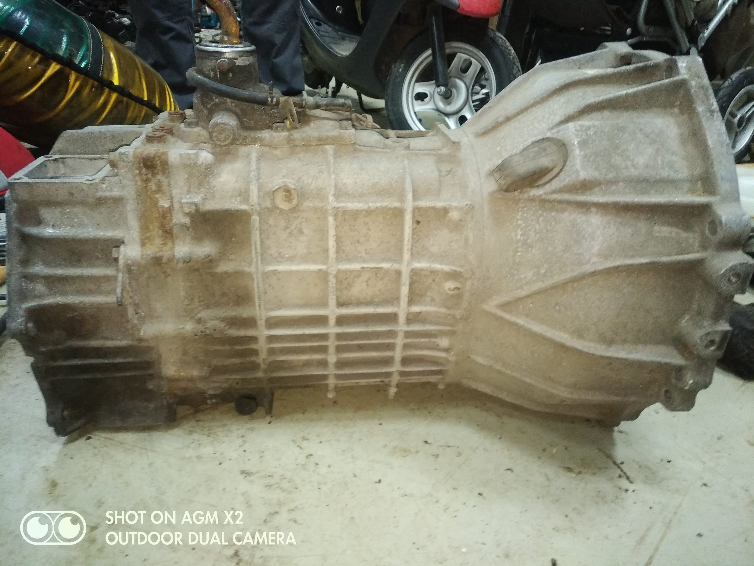

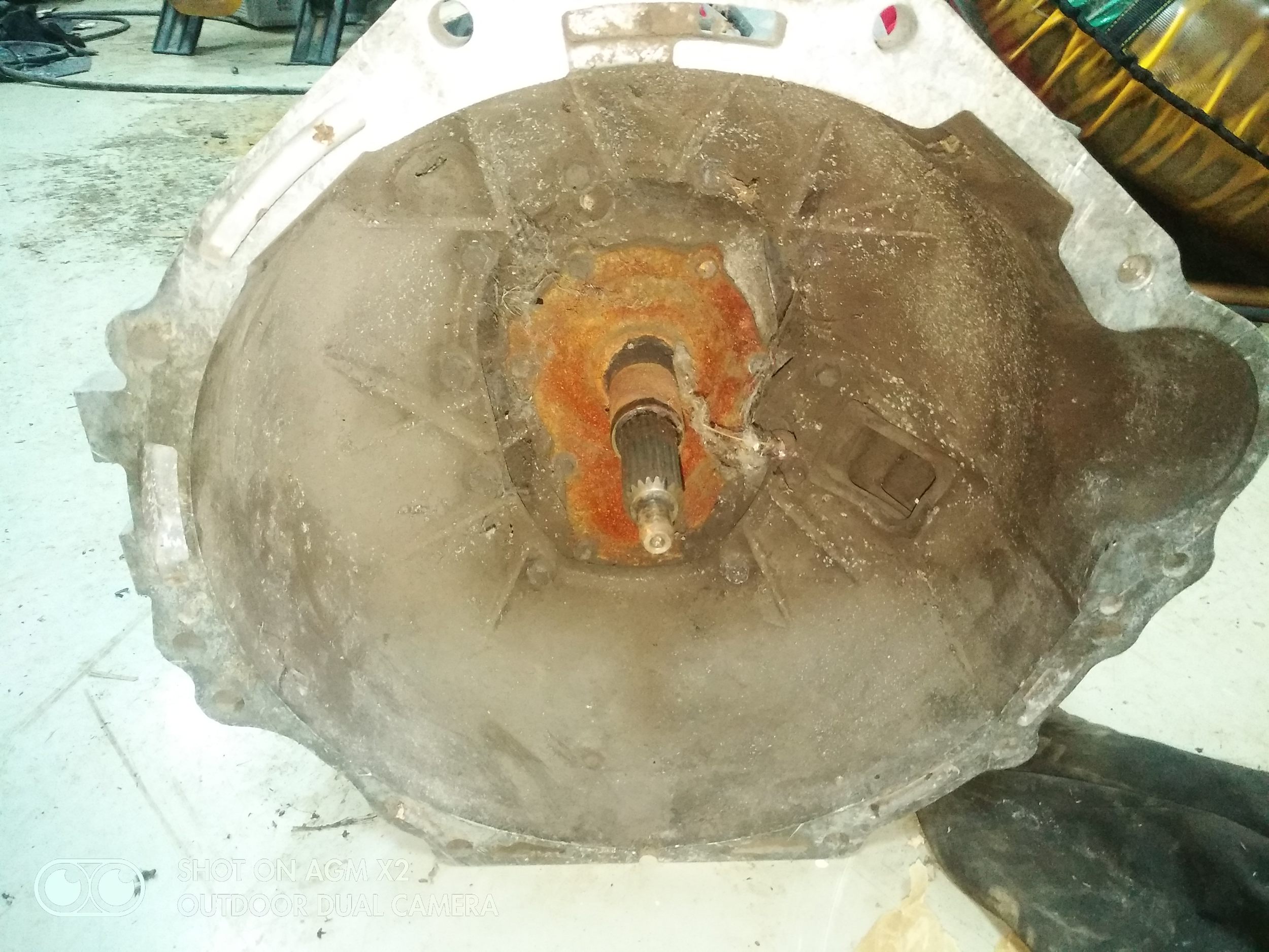

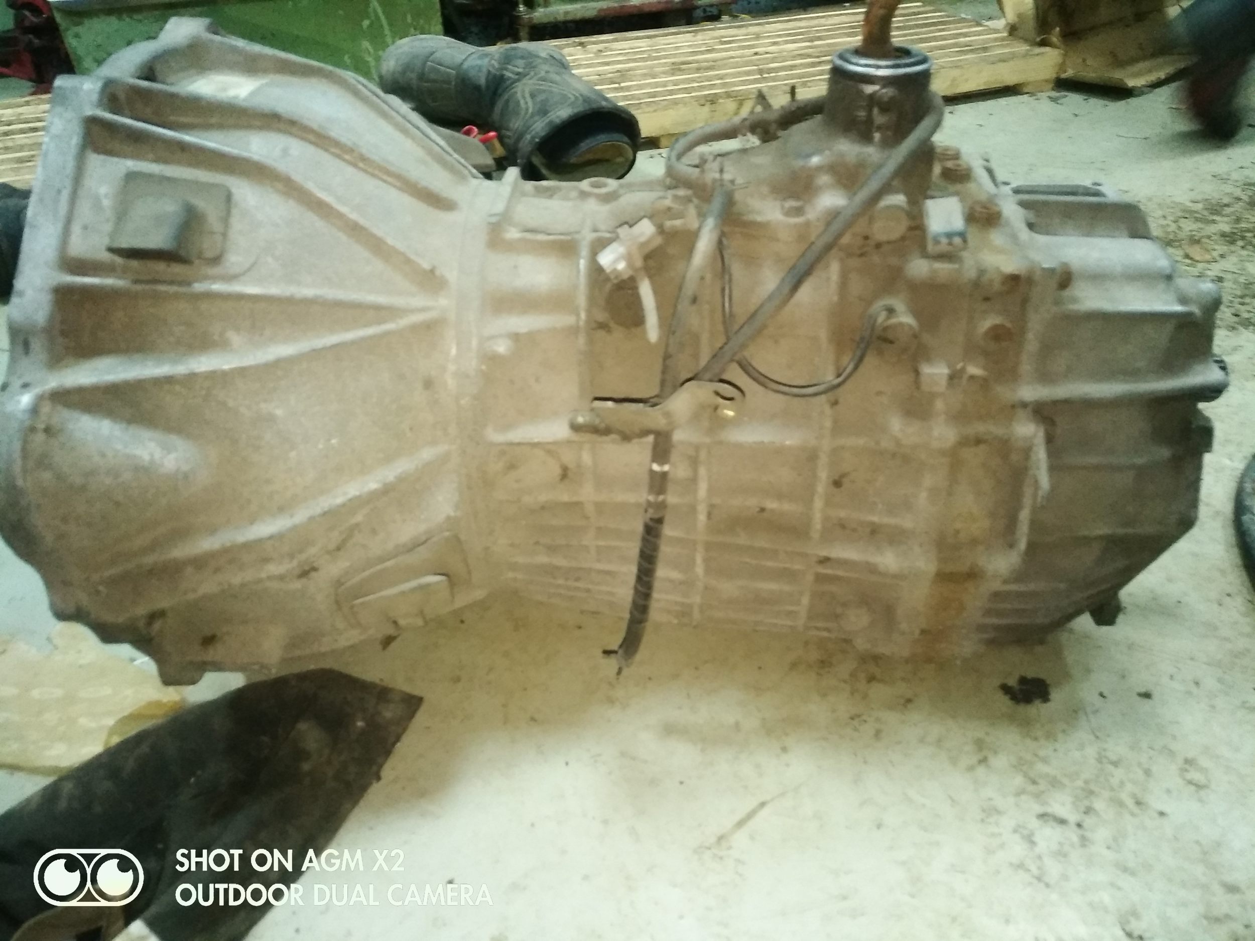

    Подскажите от чего коробка?

    Подскажите разница н150 и н151 насколько слышал в передаточном 1 ой скорости.а какое это передаточное?
    • Откуда: Питер
    1 и 2 передачи отличаются,и количество шлицов на первичном вале на Н150 21,на 151-14
    • Откуда: Oдинцово . 80ки;1hd-t,1hd-ft,105ка 1fz-fe
    • Машина: ходил,хожу и буду дальше ходить помиру.
    У меня 21 шлиц на этой коробке..получается не встанет вместо 151.

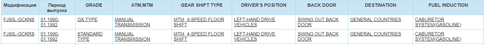

    https://www.land-cruiser.ru/oldsite/index.php?menuid=2&smenuid=12
    10 минут назад, Артём сказал:
    Странно по таблице выходит что н150 стояла на хз моторе.это же мощная коробка под турбо и бензу.вроде на атмо ставили р-серию?
    • Откуда: Новосиб
    Под турбо и бензу Н151
    На атмо 80ки ставили Н150
    А Р-серию ставили сначала только на 70ки с моторами типа 1KZ и 1PZ,  а потом зачем-то стали ставить на 105ки и 70ки с 1HZ

    Значит в таблице ошибка по поводу н150 на хз с 1990 по 97 ставили.на 21 шлиц диск сцепления есть 300мм что на хдфт идет?
    • Откуда: Минск
    • Машина: TLC 80 1HZ(уже hdt) МКПП 1997, Golf 4 1.9 tdi 4motion
    12 минут назад, vaksa сказал:
    Это бюджетная коробка.изза экономии и снижения веса их стали ставить
    Какая ошибка ?нет диска на 21 шлиц под 300 мм оригинального .заменитель только Есть от другой машины .
    • Откуда: Новосиб
    На 300 мм и 21 шлиц встают исудзовские диски EXEDY ISD-134, -136
