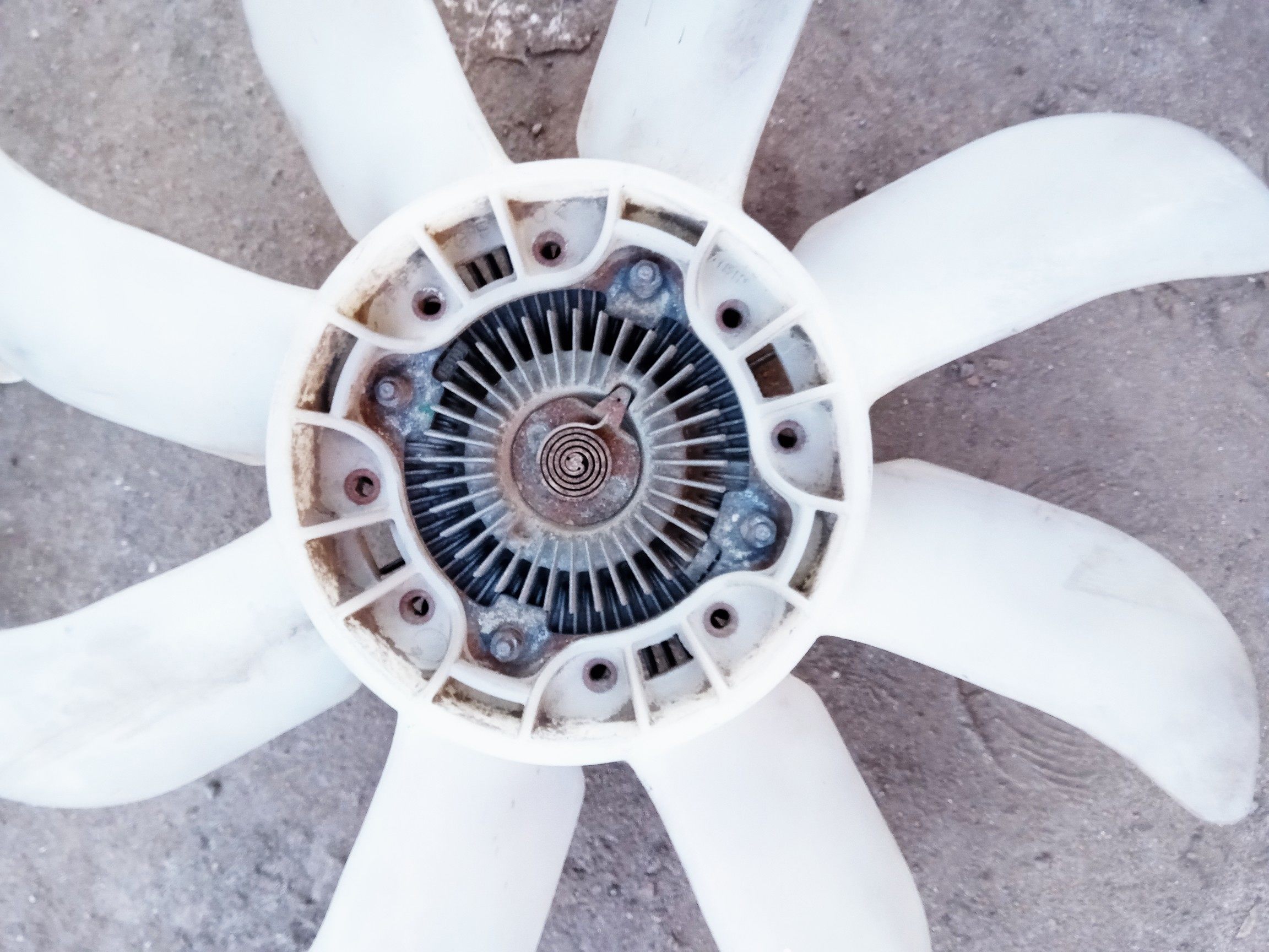

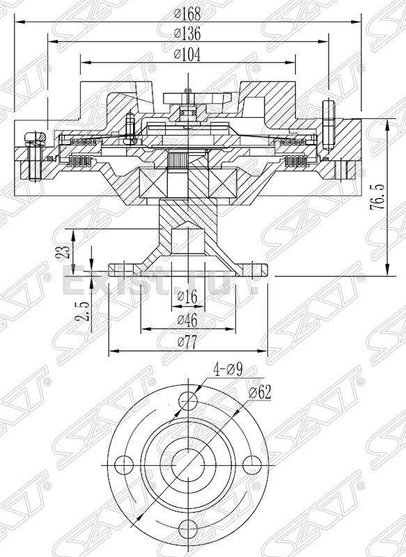

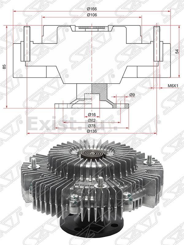

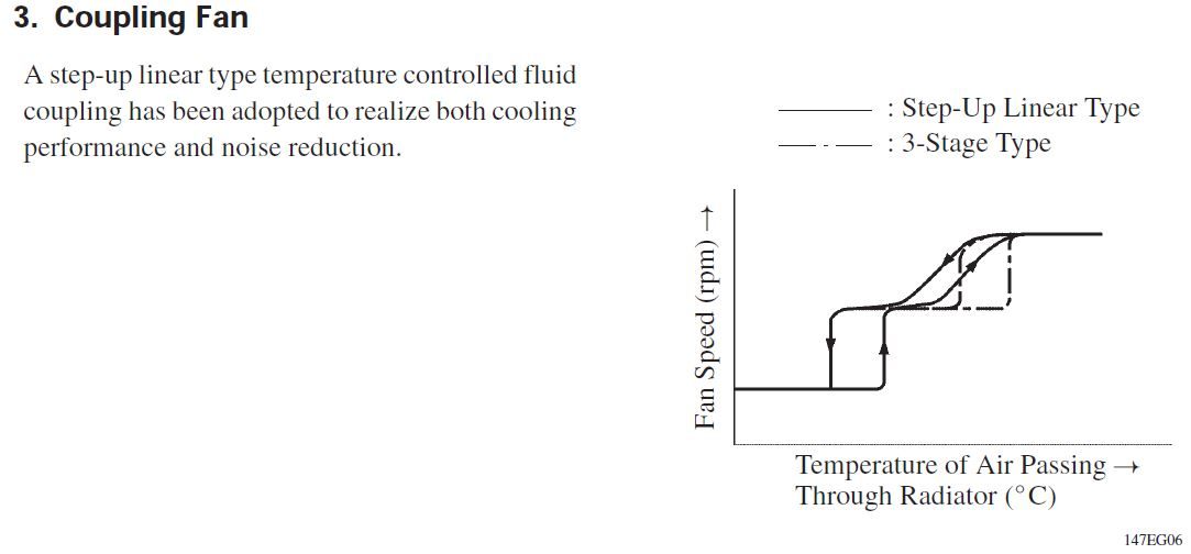

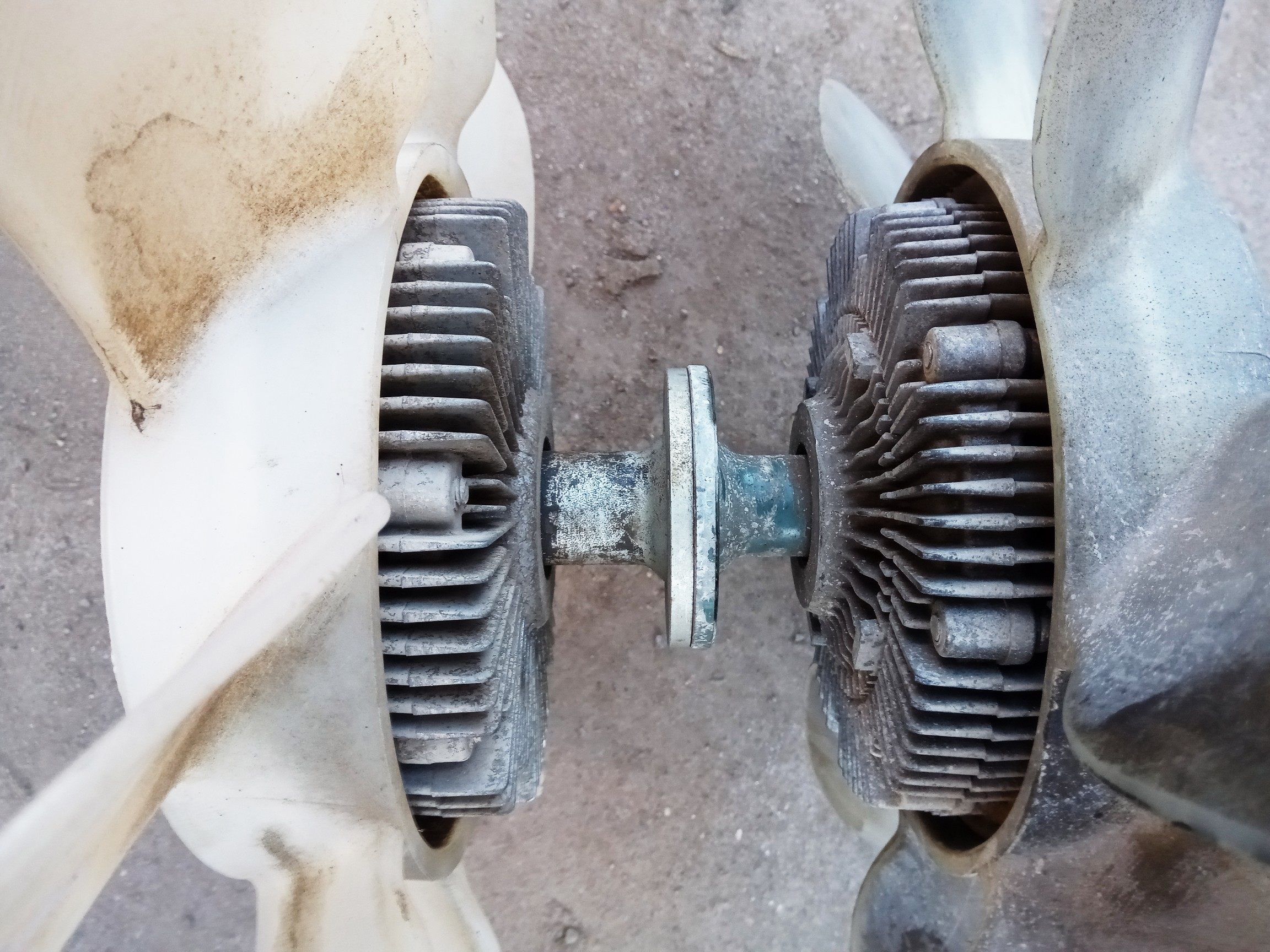

    После проведения многочисленных апгрейдов мотора 1HD-FT, направленных на увеличение его мощности (турбина от FTE, кулер, прибавка топлива и.т.п.), подумалось немного об апгрейде системы охлаждения. Сравнительный анализ показал, что водяная помпа у моторов одинаковая, а вот вискомуфта имеет отличия в конструкции. Эти отличия описаны в официальной тех. документации Тойота. На FTE применена так называемая линейно-ступенчатая технология, позволяющая относительно плавно производить блокировку муфты при её нагреве, в то время, как муфта старого образца работает фактически в трёх режимах (см. прикрепленный скрин). Отличается и сам вентилятор по каталожному номеру, хотя судя по замерам, диаметр и толщина у него такие же. Вероятно есть нюансы по креплению к самой виске, а может быть и в самих лопастях (угол атаки и.т.п.). С учетом того, что моя оригинальная вискомуфта исчерпала свой ресурс прошлым летом (она у меня с покупки авто трудилась 14 лет), было принято решение приобрести свежую контрактную муфту 16210-17050 с вентилятором от FTE. На FTE предусмотрено два типа вискомуфт (как и ранее было на FT): серебряная 16210-17050 для большинства регионов и оранжевая 16210-17070 для жарких стран. Полагаю, что серебряной будет достаточно для наших условий. Сегодня планирую установить всё это на свою 80-ку, по результатам отпишусь.

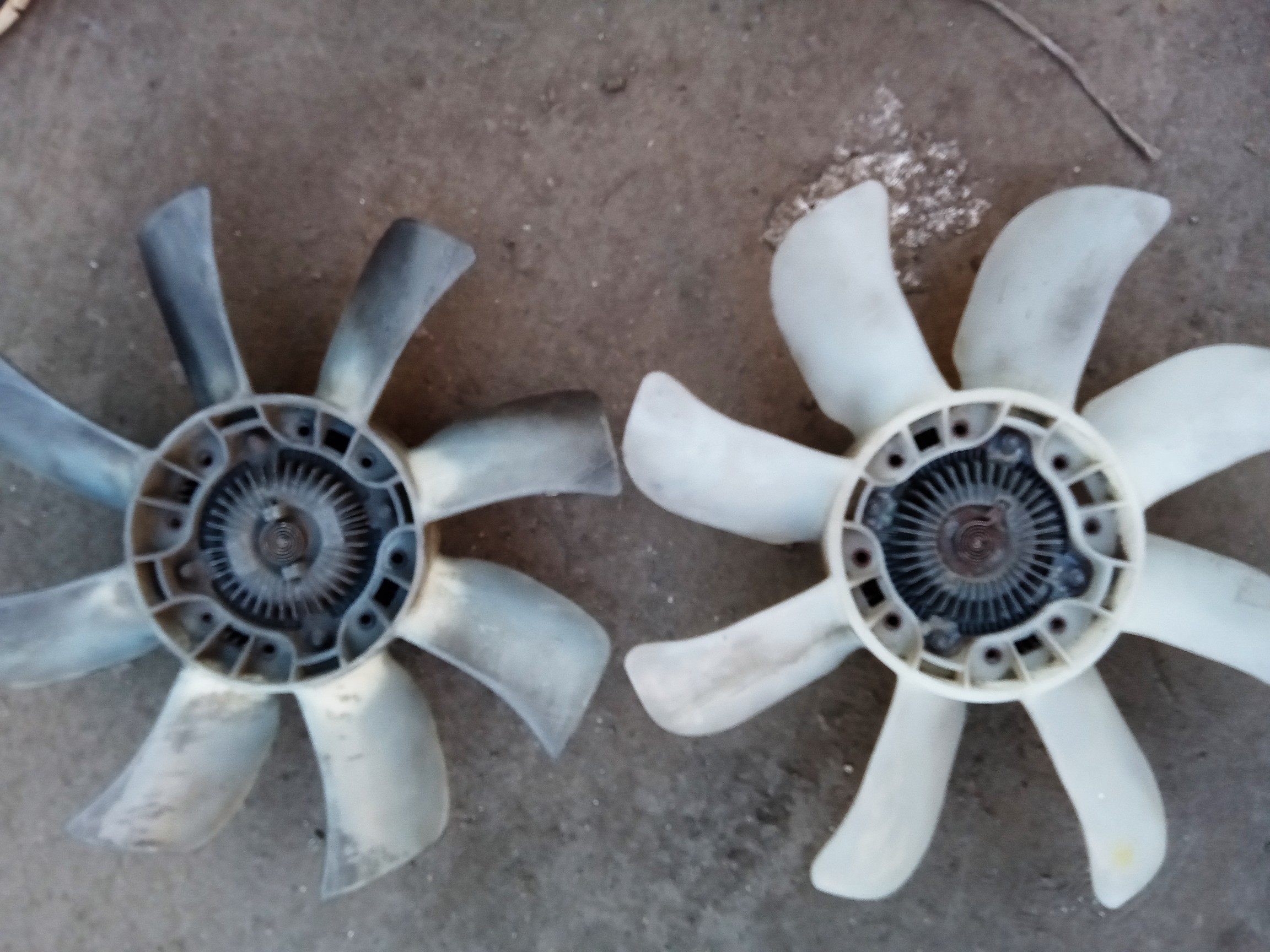

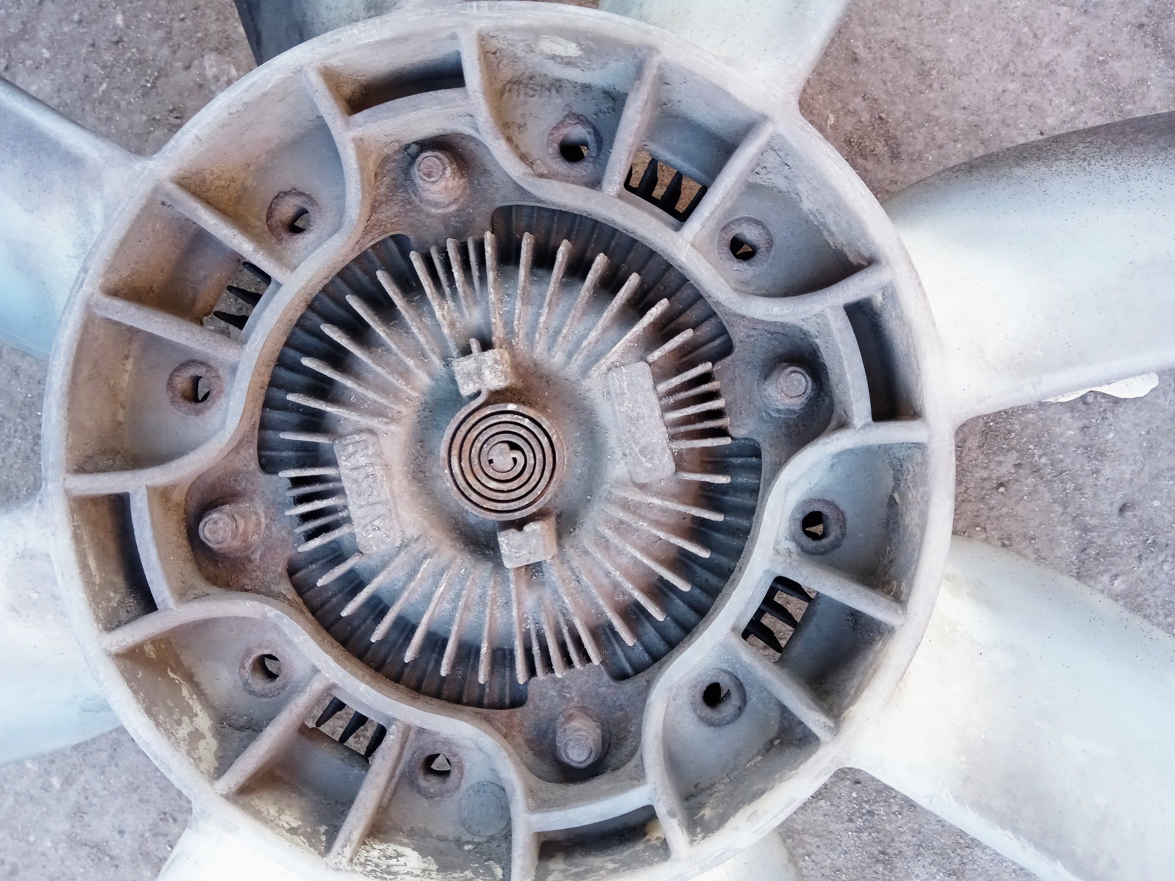

    Муфта и вентилятор встали отлично. Из видимых отличий: лопасти FTE вентилятора где то на сантиметр длиннее FT-шных ( запас на диффузоре предостаточный), вал вискомуфты FTE толще вала муфты FT, фронтальный радиатор муфты FTE имеет более развитую и объемную решетку, по сравнению с FT. В совокупности с описанным отличием в мануале, разница весьма ощутимая. Иллюстрации ниже, чистый пропеллер от FTE.

    14 часов назад, VADUS сказал:
    Пока подушки живые.
    Сдается маленькие желтые человечки думали и об этом, когда проектировали автомобиль.
    Нет?

    3 минуты назад, MrWhite сказал:
    Пока подушки живые.
    Нет?
    тоже про это подумал.
    при диагоналях\бродах и прочем этого запаса может нехватить

    13 часов назад, VADUS сказал:
    То есть прежде чем это ставить, специально было всё измерено. Разница в длине лопасти минимальная и просто смешная (при первоначальном сравнении её даже заметно небыло). По сравнению с запасом на диффузоре, который маленькие желтые человечики всегда делают огромным, эта разница просто ни о чем. Кстати, эта избыточная разница так же снижала эффективность вентилятора, ибо зазоры лопастей в 4-5 см никак не способствуют эффективности диффузора. Чтобы лопасти до него достали, надо с открученным мотором и кузовом от рамы ездить. Теперь этот зазор меньше на 1.5 см в диаметре.  В любом случае, расстояние до радиатора осталось неизменным, и ему ничего не грозит.

    15 минут назад, kot333 сказал:
    Броды тут вообще не причем. Во первых лопасти начинает выкручивать вокруг собственной оси и тянуть в сторону радиатора, но у с учетом материала, из которого они изготовлены, до радиатора они ни при каком раскладе не достанут - их просто сломает. А если при этом еще вспомнить принцип работы и предназначение вискомуфты (не заклинившей), то даже ежу станет понятно, что в броде с ними вообще ничего не будет.
    Диагональ ничего не даст - не достанет.

    Ну это хорошо что с ежами ты нашел общий язык, молодец. Другое дело что работающий на средних или около того оборотах двигатель и резкий нырок в воду вполне могут привести к контакту лопастей и радиатора при живой муфте. Эт понятно что я теоретик но такую хрень наблюдал)
    А вообще пафос непонятен ну поставил молодец не ты первый кстати. Но рассуждать о достаточном запасе сидя на попе  в гараже это как то оптимистично. У тебя же машина не только по асфальту катается, съезди в экспедицию и напиши что и как через полгодика. )
    14 минут назад, kot333 сказал:
    Опять притягивания за уши и теоретические испражнения... А если нырнуть на ходу с высокими оборотами?, а если с разгона въехать в стену?, а если спрыгнуть с 3-ёх метровой высоты? Тогда в этих случаях наверняка достанет, только при этом еще пол машины разложится на запчасти, но это видимо критиков не особо волнует.... )))

    Данила, как и писал в стартовом сообщении - мне надо было полюбому менять муфту (заниматься колхозом с заправкой неизвестного и наверняка несоответствующего типа силоксана я даже не собирался). Нет, мой мотор не грелся, но из-за дохлой муфты кондей холодил уже не очень. С учетом известных тебе изменений на моём моторе, я предположил, что суммарное тепловыделение мотора могло возрасти, особенно на трассе, и тем более, что я поставил кулёк, который ухудшает обдув штатных радиаторов и дополнительно подогревает воздух перед ними. Посему было принято решение увеличить производительность вентилятора. Почитал документ Тойоты, в котором описано отличие в муфтах, посмотрел каталог, увидел другой номер вентилятора, решил попробовать. Взял у Андрея (aka Galleon) муфту и вентилятор в отличном состоянии с сотки с пробегом 152 ткм., они вместе обошлись мне в два раза дешевле, чем новая муфта) Поставил, всё прекрасно, поделился со всеми.

    Почему я немного не уверен по поводу 1HD-T - дело в том, что было два типа диффузуров на 80-ке - дорестайловый (до 08.96) и обновленный (с 08.96 до 01.98). Соответственно, последний ставился на 1HD-T только в случае, если машина Араб после 08.96. Тоже самое касается первых FT до 08.96. К сожалению я не в курсе, какие различия в диффузорах (наверняка только косметические), поэтому и предположил возможность перестановки вентилятора на крайний случай. А так конечно же лучше использовать муфту FTE в паре с вентилятором FTE - это должно дать максимальный эффект по охлаждению. Кстати, лопасти на самом деле не сильно отличаются - я долго их рассматривал, и угол атаки у них похожий, просто одни грязные, а другие чистые. Но ты прав - один край скруглен иначе - согласен. Тойота тоже пишет, что они работали над снижением уровня шума.
