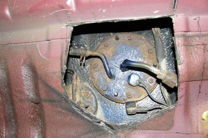

    12 минут назад, Madestio сказал:
    Хотелось бы место по точнее где резать
    Лючок на фораннере, резать до конца не обязательно. Некоторые редко как консервную банку, потом загибают обратно и мажут герметиком.

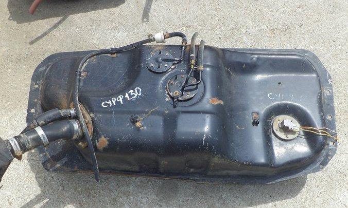

    1 минуту назад, серЁга 23ru. сказал:
    Такой есть у меня,  а что бы поплавок достать вместе совсем механизмом, нужно ещё где то вырезать, где то в ногах пассажира заднего сиденья, не хотелось промахнуться

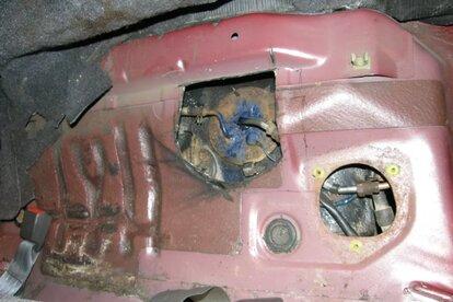

    • Откуда: Туапсе
    • Машина: TOYOTA 4RUNNER 61 22r-e
    4 минуты назад, Madestio сказал:
    А вот это не оно?
    • Откуда: Сергиевск. Самарская область
    • Машина: Toyota Surf 2LTE, Форд Рейнджер 2,5, 2004 г продан
    Неа, момент.
    В правом углу поплавок
    • Откуда: Spain Torrevieja
    • Машина: UZN 130 1UZ-FE
    2 часа назад, Madestio сказал:
    ..вырезать, где то в ногах пассажира заднего сиденья..
    Дело конечно ваше но, Я вам настоятельно не рекомендую резать заведомо целый пол, под ногами. Бак снять не так уж и тяжело для этой работы.
