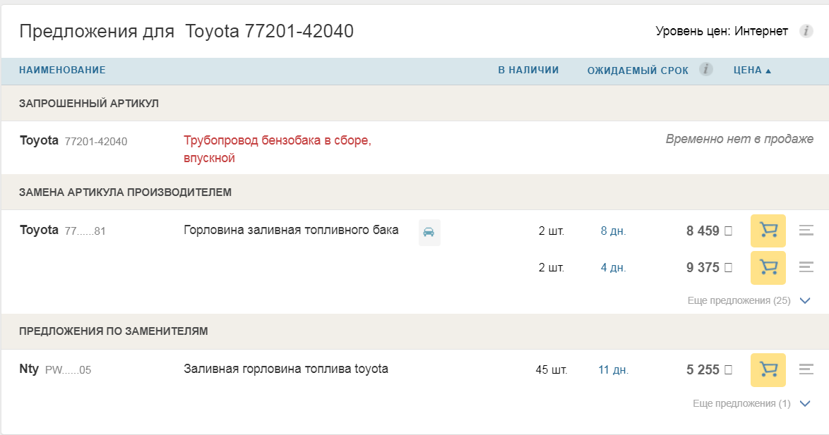

    Пожалуйста напишите на европейца 96г., левый руль, 3дв, мотор 3сфе - оригинальный номер горловины за 6-7р. и номер аналогов.
    Заранее спасибо.

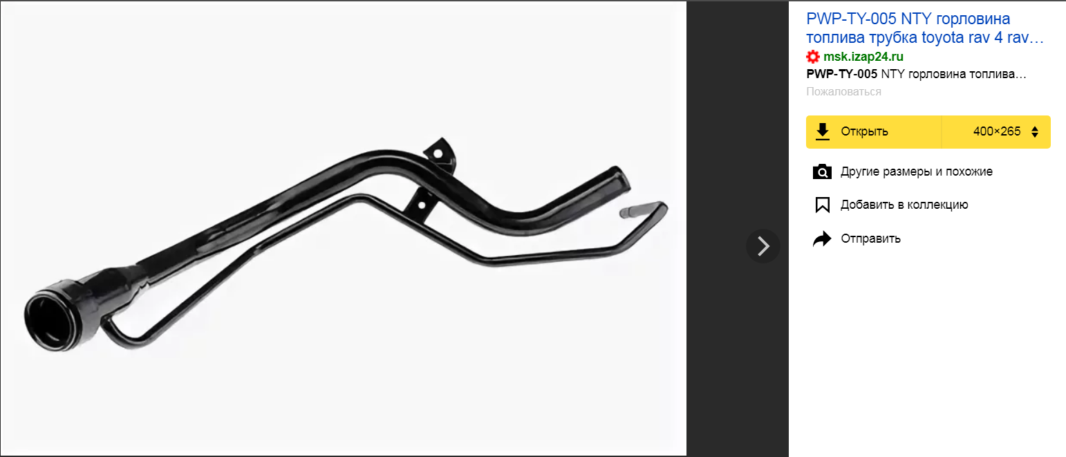

    2019-07-16_215304.thumb.png.e2ccf4e7a3eb59135d1b796a8640b94d.png2019-07-16_215420.thumb.png.bf74a5aadfc1db94f15e3d210b4fe18c.png
    NTY польская, не оригинал конечно, но и по цене находятся от 4170р.

    и это только экзист!
