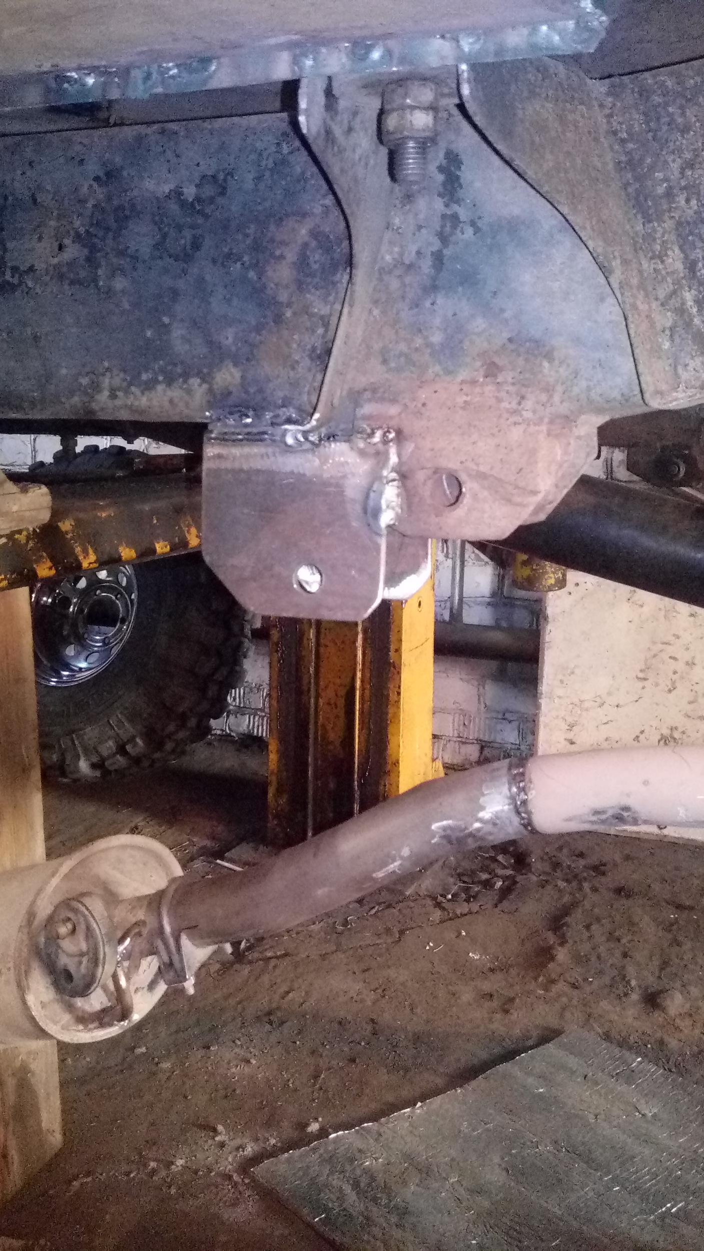

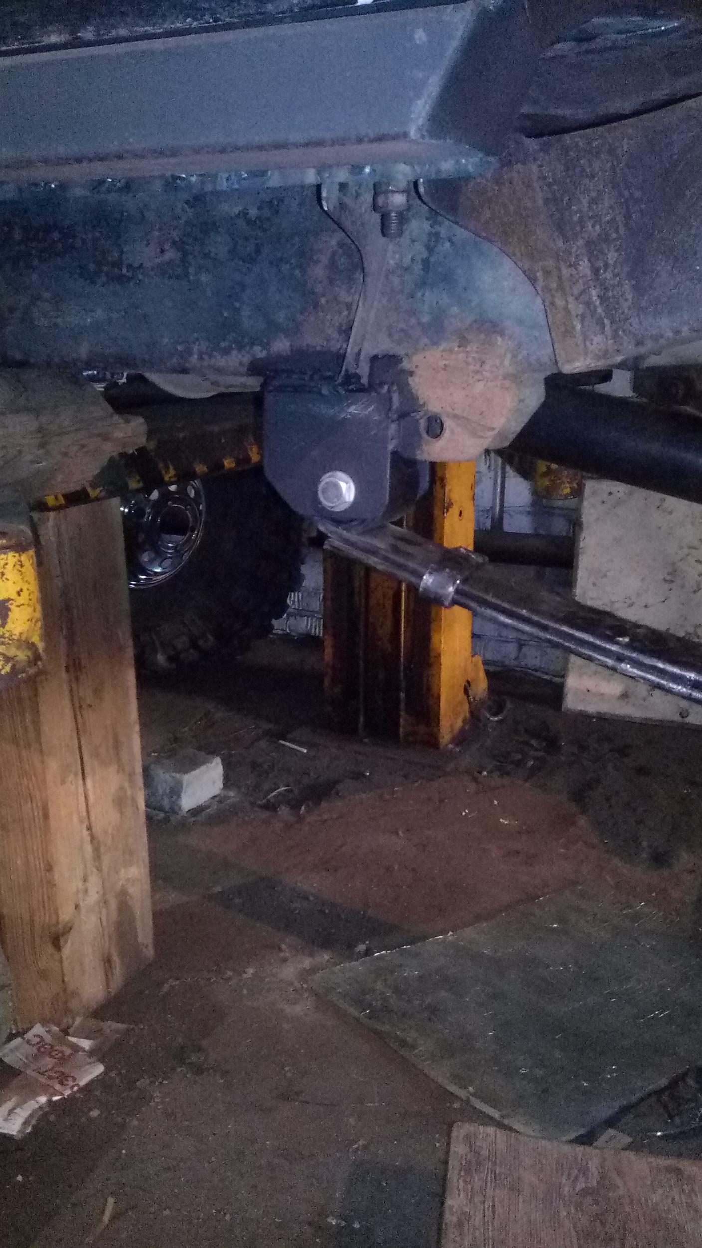

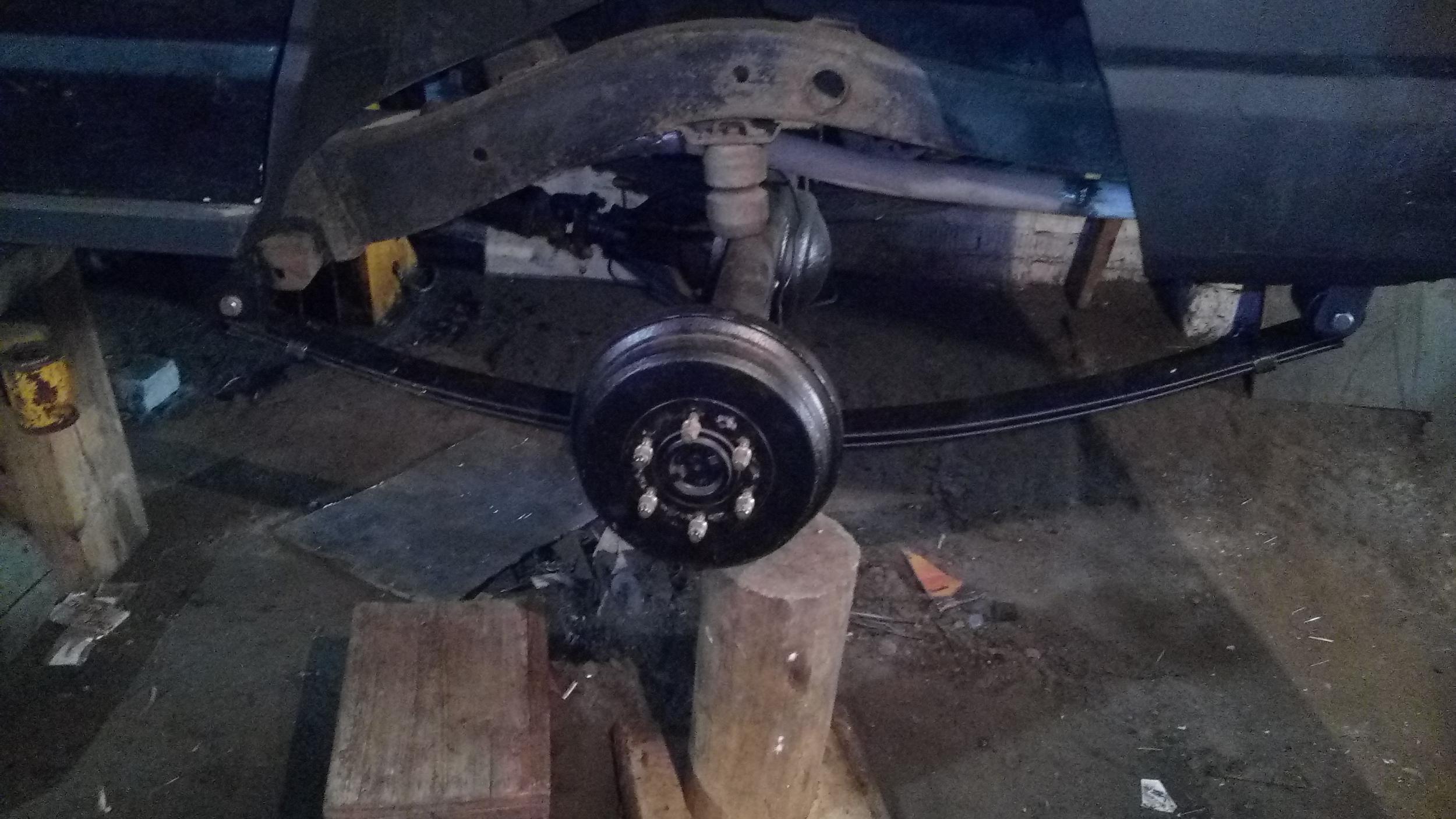

Kurta 3 Откуда: Горы Машина: Cruiser 200 '11 1VD, Cruiser 100 '03 2UZ, Cruiser 60 '89 2H #74 Опубликовано: 26 июня 2022 Устанавливаю рессоры от 76го на 60ку. Заднее крепление нужно перенести назад сантиметров на 8. Чтобы выровнять центр, нужно либо переносить переднее крепление, либо пересверливать центральный болт на 5-6 см. Что из этого хуже? Проще пересверлить болт, но кажется что она долго так не поездит. Предвосхищая комментарии, новых рессор на 60ку нет. Вверх Поделиться сообщением Ссылка на сообщение Поделиться на других сайтах
AZIAT 4 385 Откуда: Сочи Красная Поляна Машина: УАЗ Василий и LX570 #75 Опубликовано: 26 июня 2022 15 минут назад, Kurta сказал: Что из этого хуже? Лишнее отверстие в рессоре это лишняя возможность ей сломаться в этом месте. Да и мост смещенный ближе к точке качения рессоры это существенное уменьшение хода подвески. так что лучше на раме перенести точки крепежа рессор . 1 Вверх Поделиться сообщением Ссылка на сообщение Поделиться на других сайтах
Kurta 3 Откуда: Горы Машина: Cruiser 200 '11 1VD, Cruiser 100 '03 2UZ, Cruiser 60 '89 2H #76 Опубликовано: 26 июня 2022 6 минут назад, AZIAT сказал: Лишнее отверстие в рессоре это лишняя возможность ей сломаться в этом месте. Да и мост смещенный ближе к точке качения рессоры это существенное уменьшение хода подвески. так что лучше на раме перенести точки крепежа рессор . Ход подвески не уменьшится точно, поскольку при пересверливании болта мост относительно переднего крепления останется на том же месте что и сейчас. А за надежность опасения есть. Вверх Поделиться сообщением Ссылка на сообщение Поделиться на других сайтах
tlk-72 143 Откуда: М.О. Машина: LJ 72, BJ 75, сейчас HJ61 #77 Опубликовано: 26 июня 2022 1 час назад, Kurta сказал: Ход подвески не уменьшится точно, поскольку при пересверливании болта мост относительно переднего крепления останется на том же месте что и сейчас. А за надежность опасения есть. Уж рессору сверлить точно ненадо, И переднее крепление трогать тоже, расстояние спереди от уха до центрального болта должно быть одинаковое, поэтому переносить надо зад Вверх Поделиться сообщением Ссылка на сообщение Поделиться на других сайтах
Kurta 3 Откуда: Горы Машина: Cruiser 200 '11 1VD, Cruiser 100 '03 2UZ, Cruiser 60 '89 2H #78 Опубликовано: 26 июня 2022 4 часа назад, tlk-72 сказал: Уж рессору сверлить точно ненадо, И переднее крепление трогать тоже, расстояние спереди от уха до центрального болта должно быть одинаковое, поэтому переносить надо зад Сантиметров на 5 у 60ки короче от переднего крепления до болта. Хотя расчет был что только заднее нужно переносить. Вверх Поделиться сообщением Ссылка на сообщение Поделиться на других сайтах
Baiker 25 Откуда: Рыбинск Машина: ТЛК 60 #79 Опубликовано: 26 июня 2022 У меня друг как делал. Заказал коренной и покоренной листы новые,на чусовом вроде,что б за весь новый пакет не платить,и третий лист от газели поставил. Не знаю,как по комфорту езды,но встало все довольно нормально. Я по своему опыту на другой машине (патрол) вообще целиком от газели рессоры поставил,двухлистовые. Только передний кронштейн перенес. Вверх Поделиться сообщением Ссылка на сообщение Поделиться на других сайтах
brat3 108 Откуда: магадан Машина: GAZ21,HJ61 13BT,HJ62 12HT A440F+H55F,NG5.29,49" ,HDJ81 HDFT ,NISSAN DIESEL TADANO 504,T DYNA UNIC 220 #80 Опубликовано: 26 июня 2022 Норм порно. Двухсантиметровое железо это чтоб не лопнуло? Вверх Поделиться сообщением Ссылка на сообщение Поделиться на других сайтах
