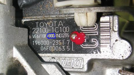

    на 1HZ обороты мотора ограничены оборотами ТНВД , на ТНВД есть табличка , на маркировке по табличке обороты ТНВД ограничиваются 1900 ( 2000 , 2200 )  об/мин , так вот обороты мотора ровно в два раза выше чем обороты ТНВД
