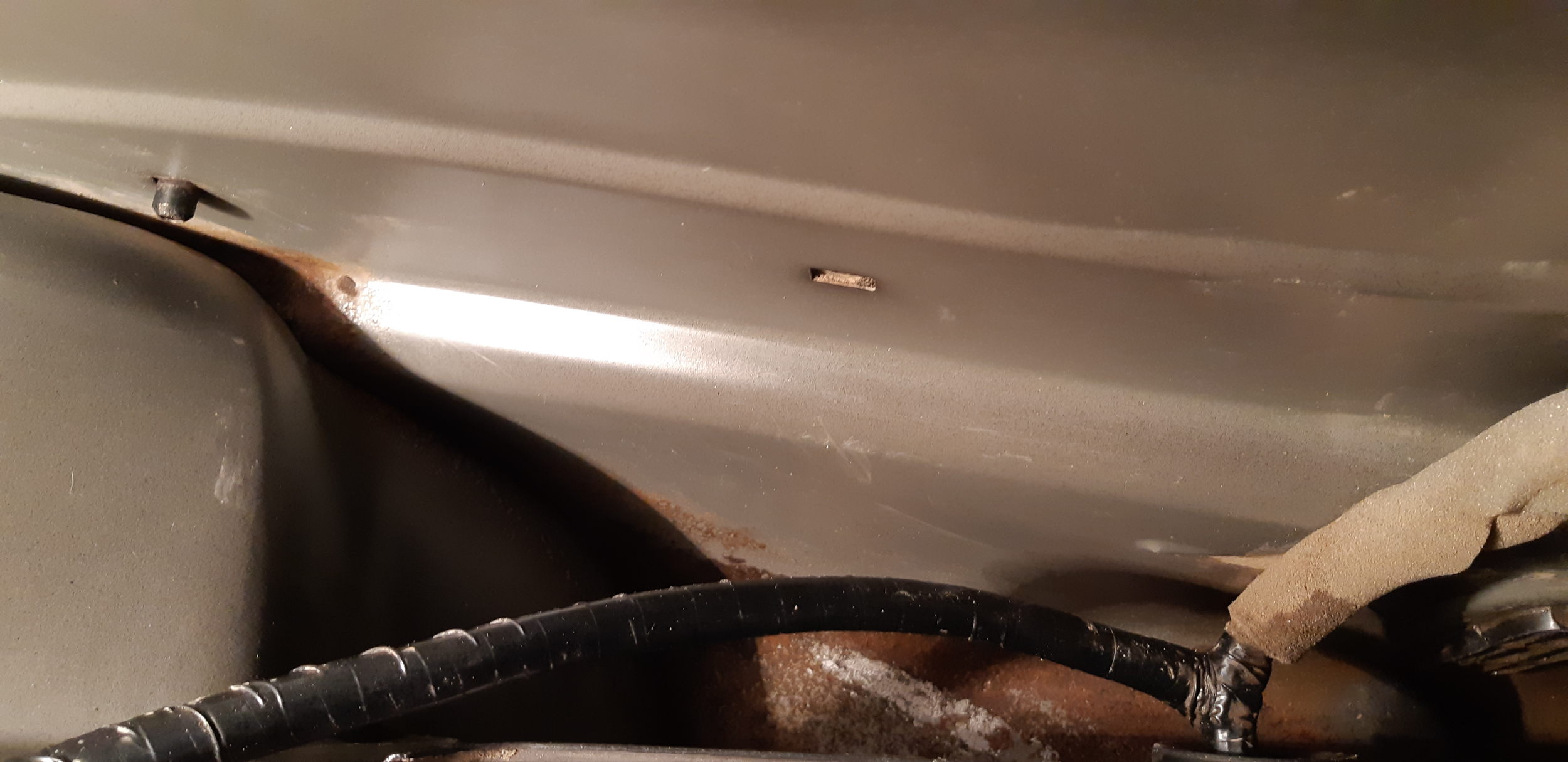

    05.08.2019 в 23:30, Hypermaster сказал:
    Коллеги просьба если есть по рукой выложите здесь или киньте на hypermaster@hotbox.ru  фото заднего крыла изнутри без обшивки, как изнутри полость нижняя выглядит меня интересует. У меня там сабвуфер запилен не подлезть, оценить стоит или нет разбирать все это.

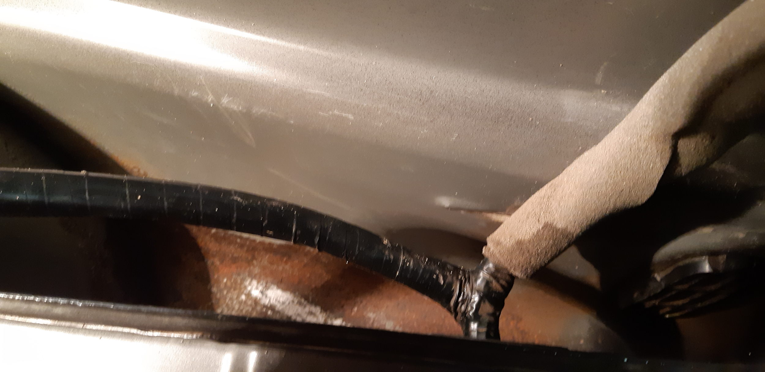

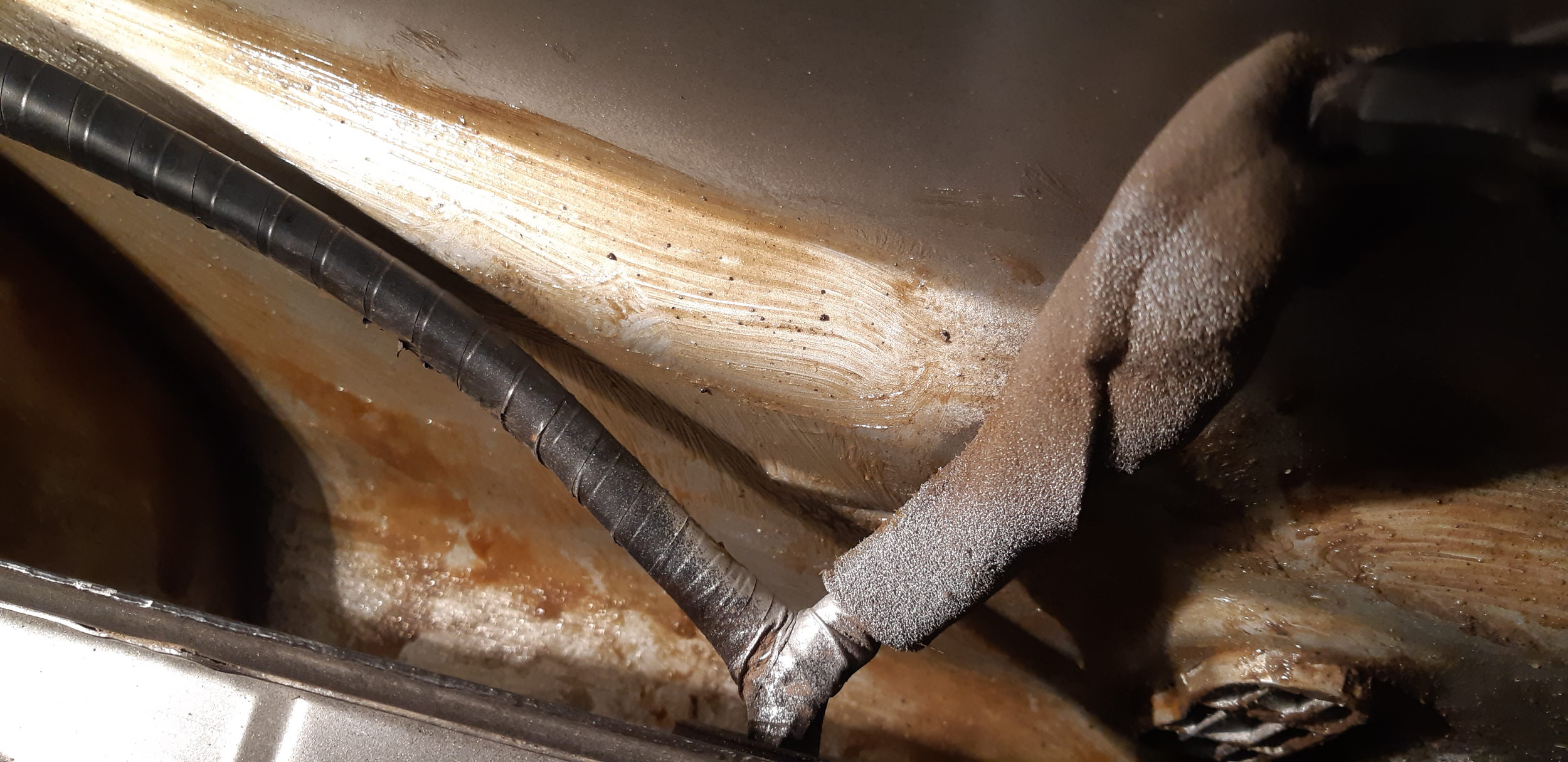

    В моем случае можно сказать цветочки, если запущено, такая картина будет уже с дырами. Первые два фото (выбрал песок, отмыл, высушил), виден налет ржи, вышкурил его, покрасил, обработал пушсалом смешанным с растопом ( 3 фото). Как по мне, снять обшиву требуется обязательно, проверить, или решать проблему или успокоится и выдахнуть:buzz:
    Практически сделал все тоже самое. Только красить не стал.Выбрать всю ржу там очень сложно,все равно чуть да останется. Под слоем краски будет продолжать кородировать,а растстопу будет сложнее добраться до ржи. А так вся поверхность пропитается антикором и законсервируется,особенно внутри швов. Проблему лучше не откладывать,а то потом вырезать придеться карман.

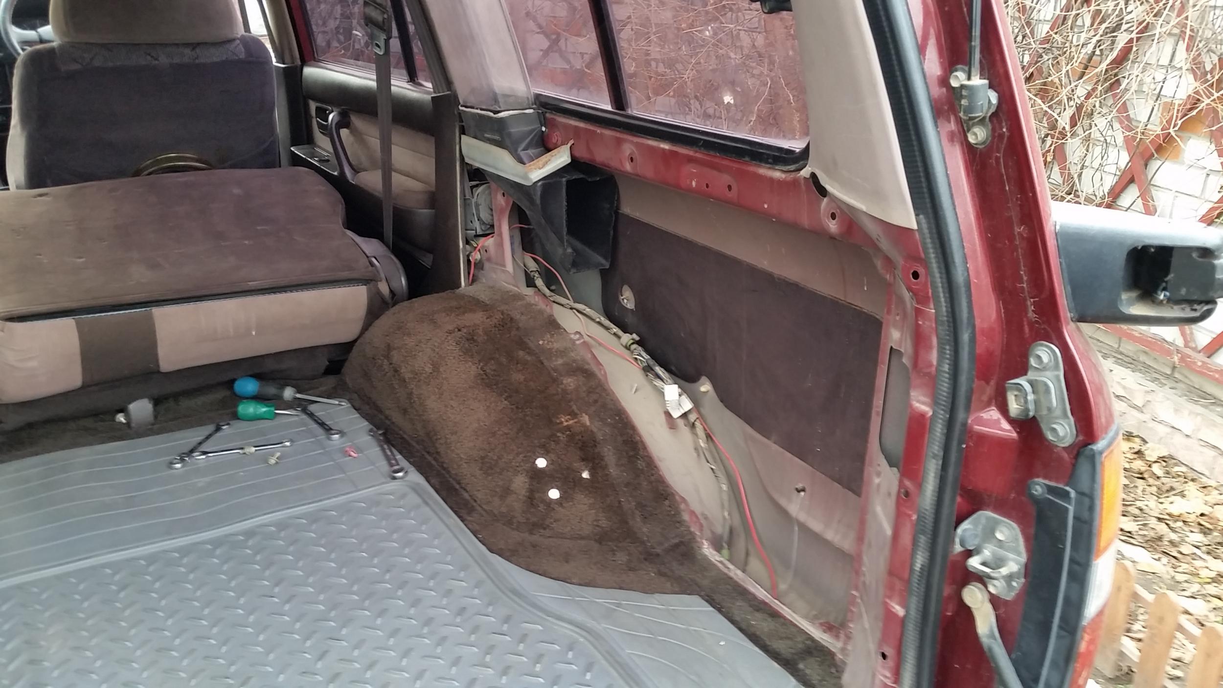

    Резюме после разборки следующее - справа подтеки со следами песка и брызгами грязи только из-под уплотнителя заднего фонаря. Лили на молдинги и воздуховоды - сухо. Дренажная трубка люка на месте.

    говно еще попадает через трубки заднего кондея которые проходят в кузов в этом месте. там уплотнение сгнившим поролоном, ну а вообще в общем и целом проблему надо решать комплексно. туда натекает и через стекла собачатника и через систему вентиляции и через уплотнитель задней двери. ну и главная беда - кузовной ремонт. если туда лазир жестянщик значит рано или поздно начнет гнить
    просто так от старости при отсутствии вышеназванных причин там ничего не гниет. на фото кузов 90года
