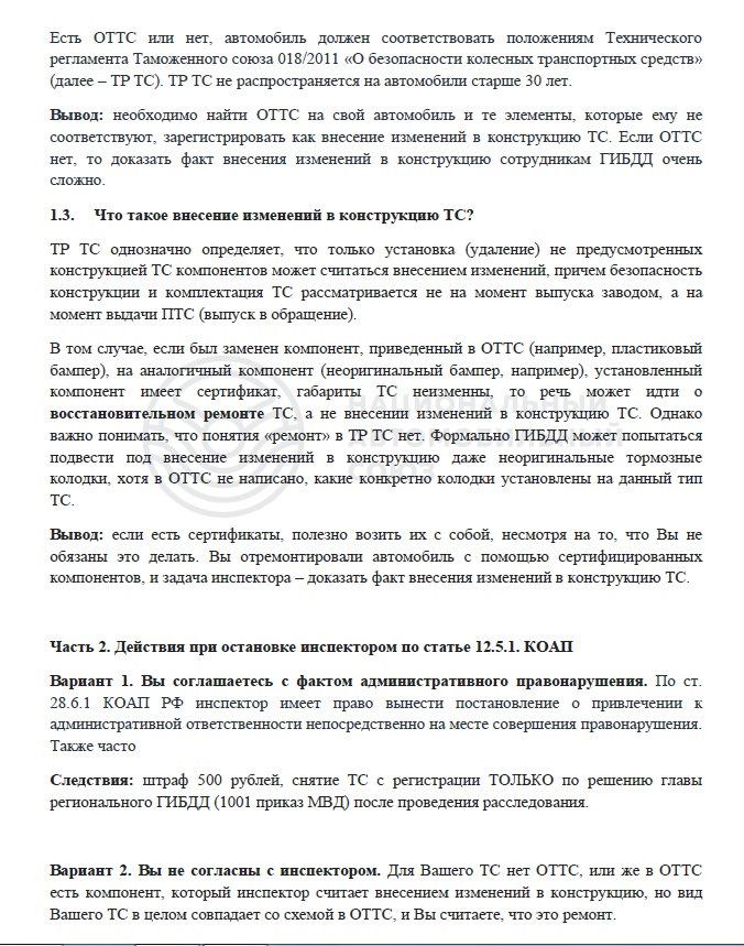

    Читал, читал, так и не понял,  нужны документы на двигатель при постановке на учёт если например 12нт вместо 2н , на подкапотной модель не указана, в птс только номер?
    если модель меняется (пофигу что с завода в линейке такой был) доки обязательно нужны. ибо, например, нельзя понижать евро класс, и у другой модели кобыл может быть больше. но если модели в птс нету и оттс нету (это же тлк60 да ?) я думаю реально внести. но дкп будет нужен в любом случае. будут пробивать не ворованный ли.
    Позавчера поставил на учёт,  инспектор на площадке все осмотрел , вписал полный ВИН (в ПТС были только цифры и вписаны в графу шасси),ну ДВС тоже вписал,  на регистрации дкп не спрашивали
