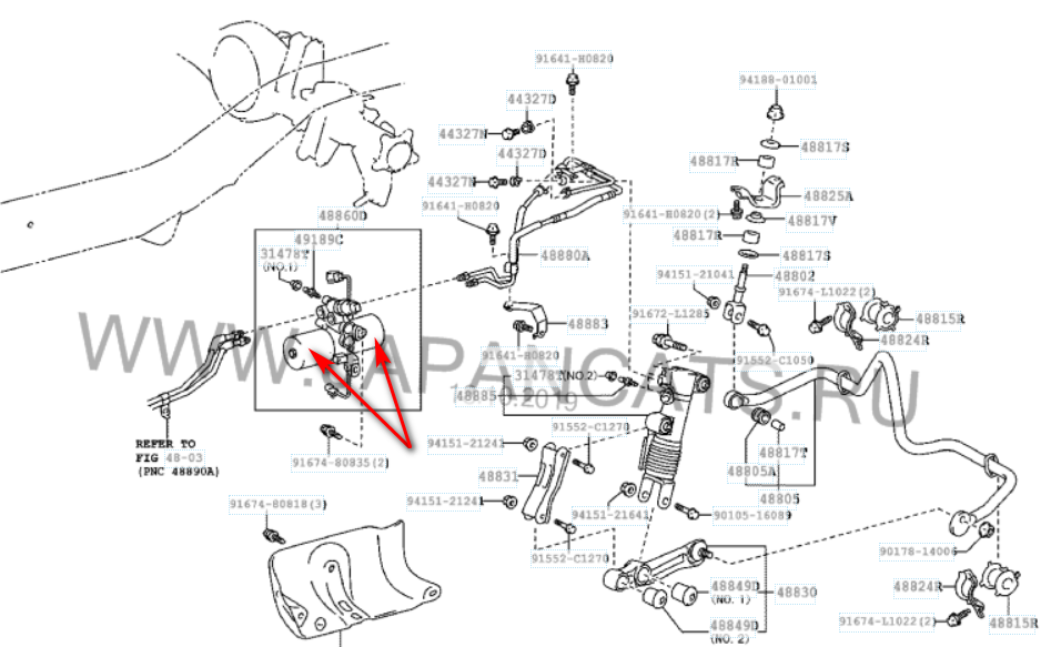

    Странно, не кажется, подпора нет а гидроаккумуляторы для чего-то есть и давление масла для прокачки системы там какое? 50 атм кажется?

    тоже странно, скажем колесо наезжает на кочку и стремится пойти вверх, но жесткость стаба не дает ему этого сделать, потому, что три остальных колеса и их связка с рамой в виде стабов остаются в прежнем положении, как это назвать по вашему? Стаб в таком случае играет роль дополнительной пружины, а если стаб с цилиндром и гидроаккумулятором(кдсс) то и роль аморта.

    На блоке под рамой.           2019-10-19_020928.thumb.png.2f28ee5ff9635ccf49b4a0df5469a4b1.png

    1 минуту назад, bbn сказал:
    Схема от двухсотки или нет?

    Только что, EvgeshaChe сказал:
    Разницы принципиальной нет, двухсотка без электроники, прадик электронный, добавляется только управление клапанами.
    Ролик, который ты выложил досмотри до конца и найди там на двухсотке гидроаккумуляторы.

    Я могу даже фото блока сделать, хотя не вижу в этом необходимости, их можно в яндекс картинках насмотреться досыта. Но для ясности вот, стрелки на них:
    каталог , 200 2017...
    • Машина: ЛК300 бенз
    Короче говоря эти гидроаккумуляторы по сути хранилище гидравлики и всё. Давления в спокойном положении там нет. Газа в системе нет и быть не должно. Если не веришь открути винты снизу и проверь всё сам. Если жижа на тебя не хлестанёт то я прав. Прокачивают систему под давлением 50 кило для того что бы гидравлику продавить через клапана.
